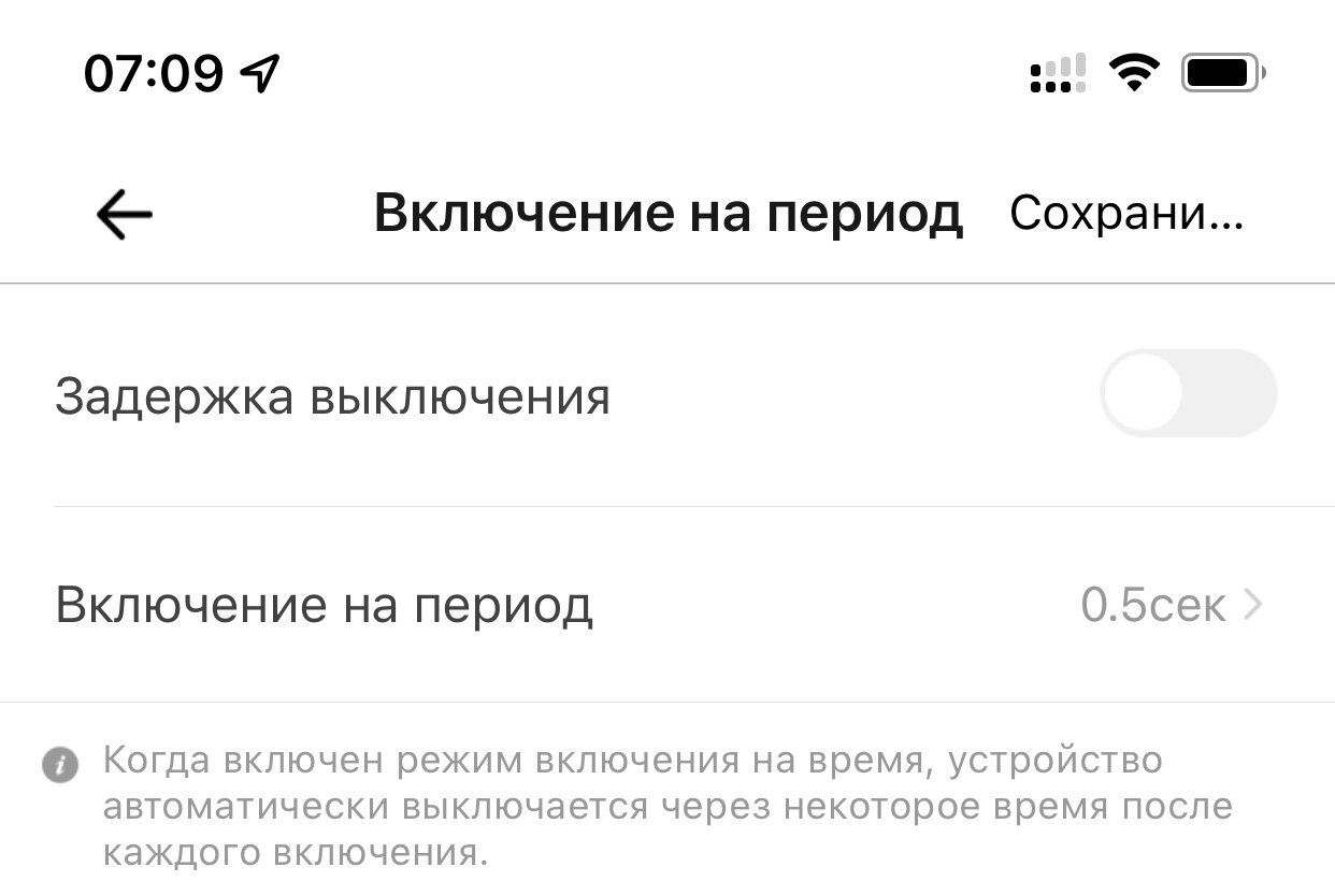

выключатель подает напряжение на котактор и на сонофф,
сонофф дает питание на управляющий контакт контактора
И отрубается по таймеру, либо пропадает питание
и таймер от начала включения а не циклический. И зачем там в итоге вайфай - вообе не понятно.. Он там точно лишний.

15 часов назад, Diver сказал:
Именно он, выше на скрине.
