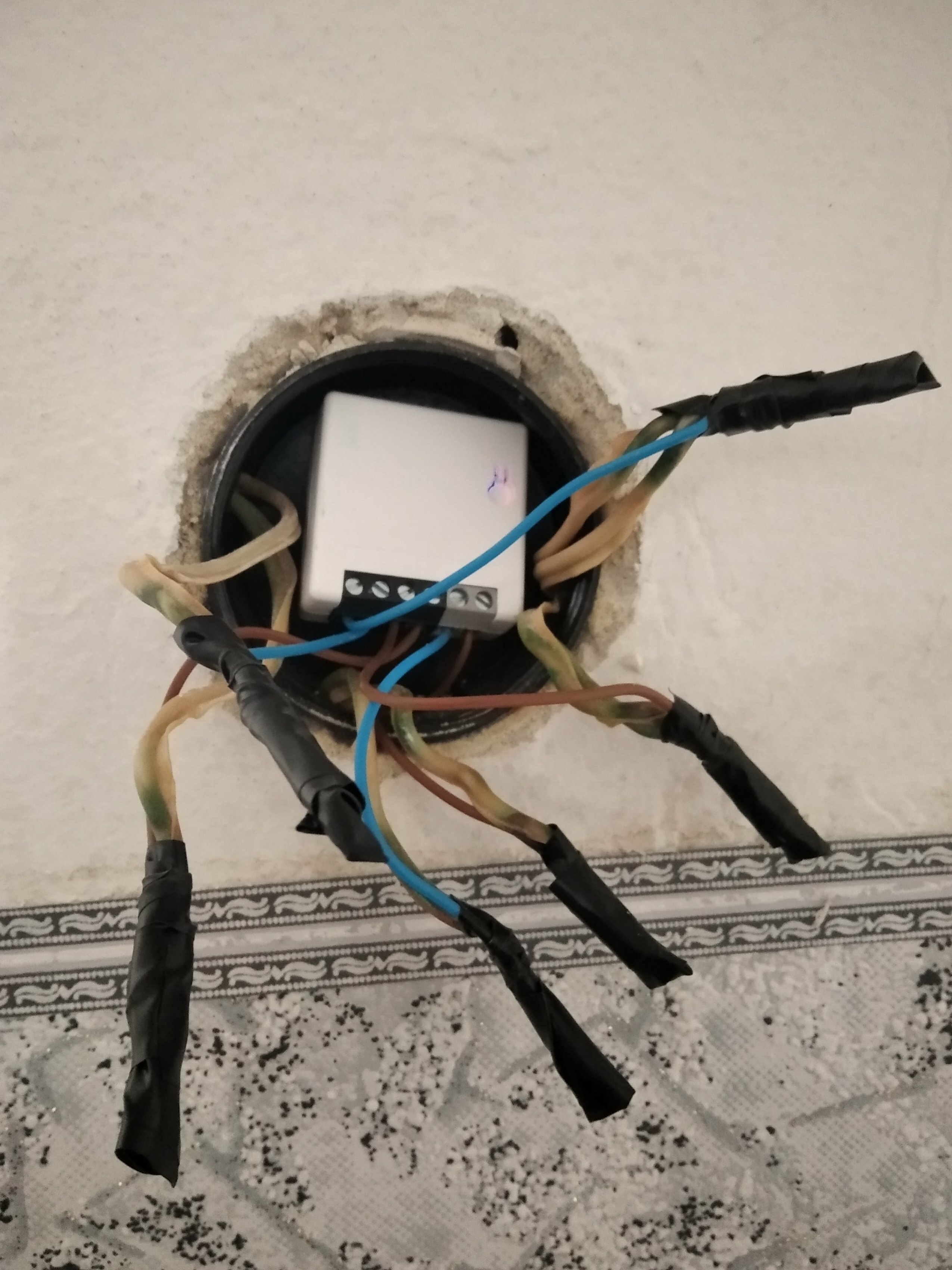

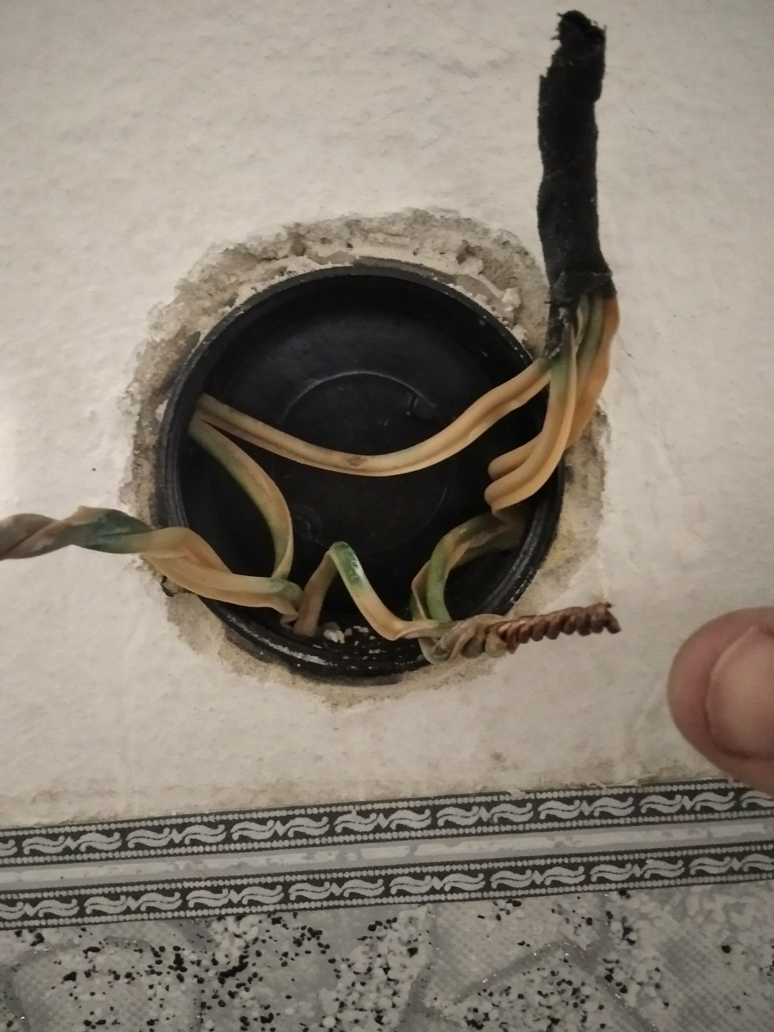

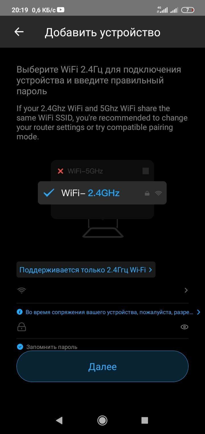

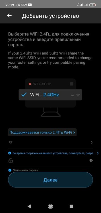

iks Опубліковано: 13 січня 2022 Автор Поділитись Опубліковано: 13 січня 2022 (змінено) В 27.12.2021 в 09:25, Diver сказал: проще будет засунуть вот туда: и не не нужно нникаких нулей тянуть. Пришел сонофф мини. Под люстрой 2 провода фаза и ноль. Фаза разрывается выключателем. Фото коробки. Вниз на выключатель. Наверное слева на люстру. Что открутить и куда подключить думаю На фото ноль справа вверху. Фаза внизу постоянная. Слева разрывается Змінено 13 січня 2022 користувачем iks Посилання на коментар Поділитися на інших сайтах More sharing options...
iks Опубліковано: 13 січня 2022 Автор Поділитись Опубліковано: 13 січня 2022 Подключить понял как. А вот как многожильный с твердым соединить это кошмар. Посилання на коментар Поділитися на інших сайтах More sharing options...
iks Опубліковано: 13 січня 2022 Автор Поділитись Опубліковано: 13 січня 2022 Все провода утрамбовал в коробку. Реле светится. При включении выключателем реле щелкает. Посилання на коментар Поділитися на інших сайтах More sharing options...

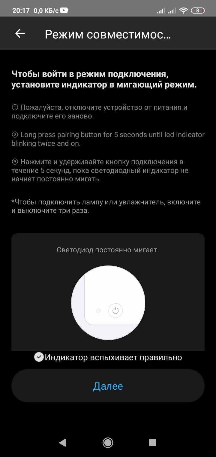

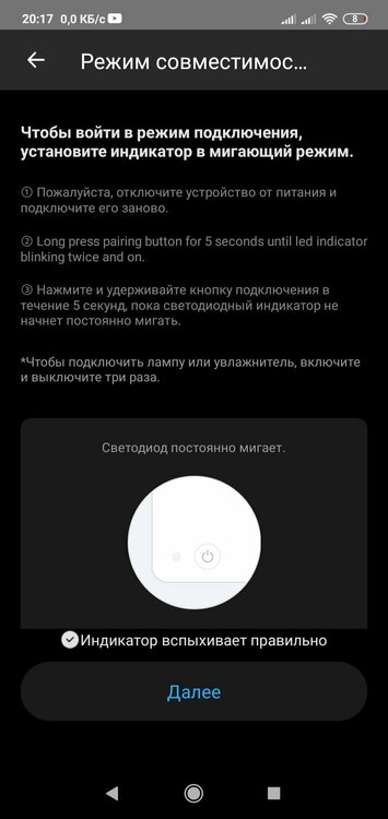

iks Опубліковано: 13 січня 2022 Автор Поділитись Опубліковано: 13 січня 2022 Нихера не подключается. Не находит роутер. Не находит реле. И кнопку жал и удерживал. Посилання на коментар Поділитися на інших сайтах More sharing options...
iks Опубліковано: 13 січня 2022 Автор Поділитись Опубліковано: 13 січня 2022 Далее надо ввести имя файфай сети. И пароль. Имя вайфай роутера который не причем к реле я не пойму. При этом питание от сети отключал. Кнопку удерживал. Посилання на коментар Поділитися на інших сайтах More sharing options...
Diver Опубліковано: 14 січня 2022 Поділитись Опубліковано: 14 січня 2022 я всегда все проверяю на столе, а потом уже куда то подключаю.. Посилання на коментар Поділитися на інших сайтах More sharing options...

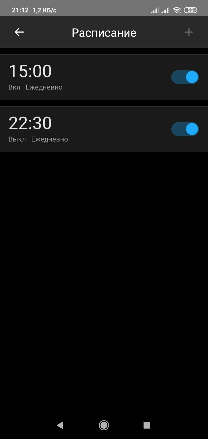

iks Опубліковано: 14 січня 2022 Автор Поділитись Опубліковано: 14 січня 2022 (змінено) Подключил к программе: 1) телефон подключить к вайфай роутеру. 2) открыть программу 3) зажать кнопку на реле до мигания (2 коротких 1 длинный). 4) в программе зажать поиск. 5) готово. Теперь свет выключается с телефона в программе и с выключателя. Можно поменять положение клавиши выключателя просто включив свет в программе. Вопрос. Как настроить включение по таймеру с 16 до 22.00. Вопрос при потере электричества время таймера, не собьется? Змінено 14 січня 2022 користувачем iks 1 Посилання на коментар Поділитися на інших сайтах More sharing options...
Narval Опубліковано: 15 січня 2022 Поділитись Опубліковано: 15 січня 2022 (змінено) 6 часов назад, iks сказал: Подключил к программе: 1) телефон подключить к вайфай роутеру. 2) открыть программу 3) зажать кнопку на реле до мигания (2 коротких 1 длинный). 4) в программе зажать поиск. 5) готово. Теперь свет выключается с телефона в программе и с выключателя. Можно поменять положение клавиши выключателя просто включив свет в программе. Вопрос. Как настроить включение по таймеру с 16 до 22.00., Вопрос при потере электричества время таймера, не собьется? Нет не собьется. Есть такая штука «умный сценарий» если время суток 16 то включить» если 22 то выключить. там можно настроить например включать когда солнце село. Ну или как у вас по расписанию. Змінено 15 січня 2022 користувачем Narval Посилання на коментар Поділитися на інших сайтах More sharing options...
iks Опубліковано: 17 січня 2022 Автор Поділитись Опубліковано: 17 січня 2022 Цитата Есть такая штука «умный сценарий» Кажкется работает. Еще раз про соноф МИНИ + лампа ВАЙФАЙ соноф. 1) в коробку я ставлю МИНИ 2) в люстру где 2 лампы ставлю одну ВАЙФАЙ лампу 3) Обычный выключатель включает от руки одну прстую лампу. 4) реле МИНИ включает лампу вайфай по расписанию с 15 до 22. Будет работать? Посилання на коментар Поділитися на інших сайтах More sharing options...
