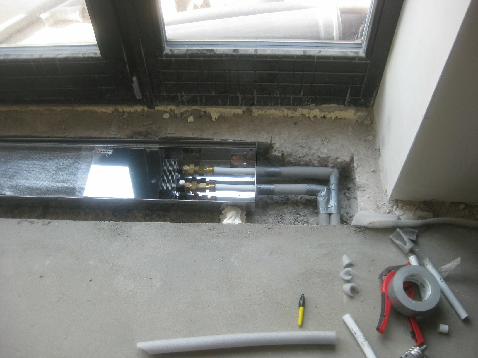

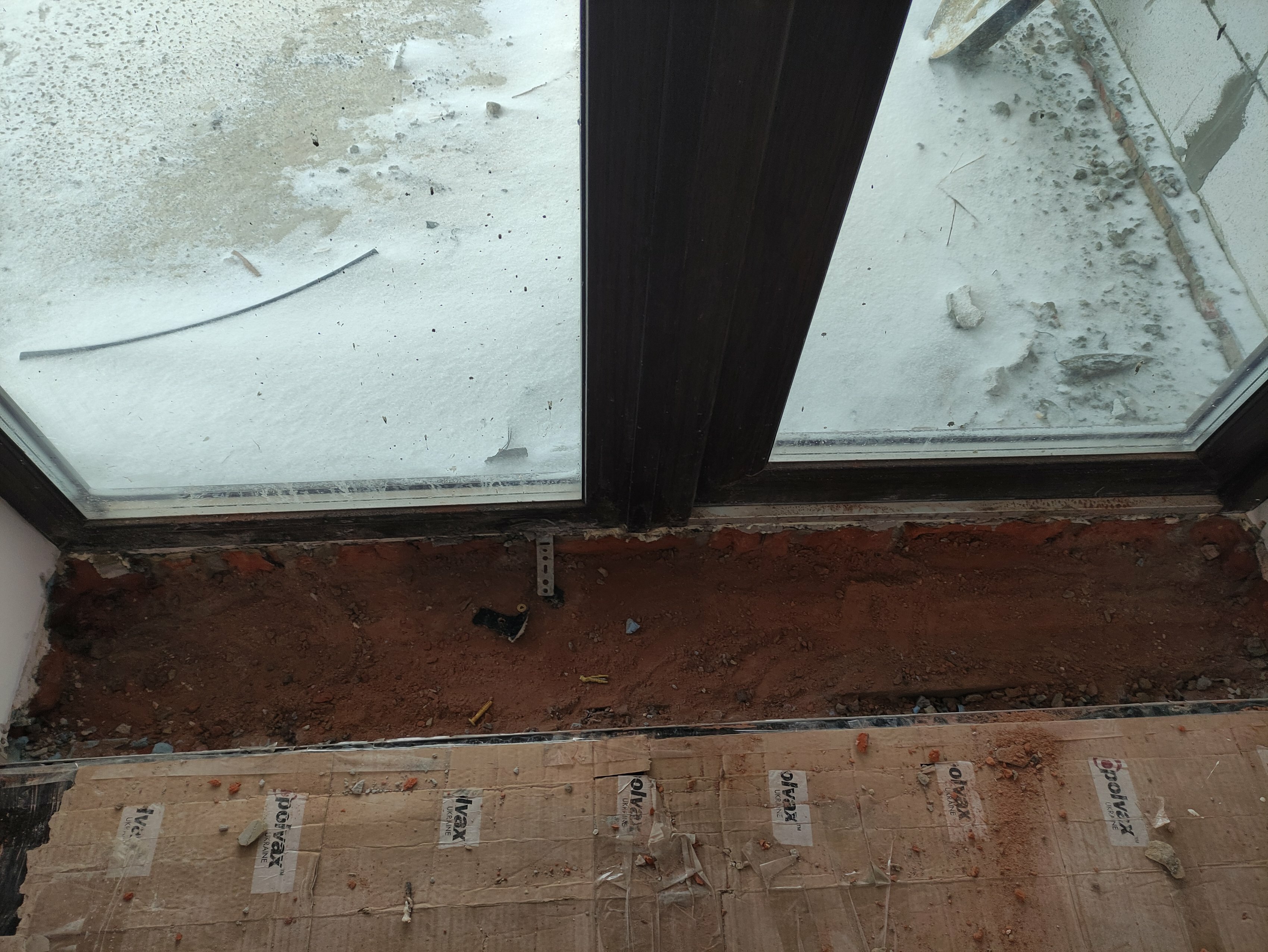

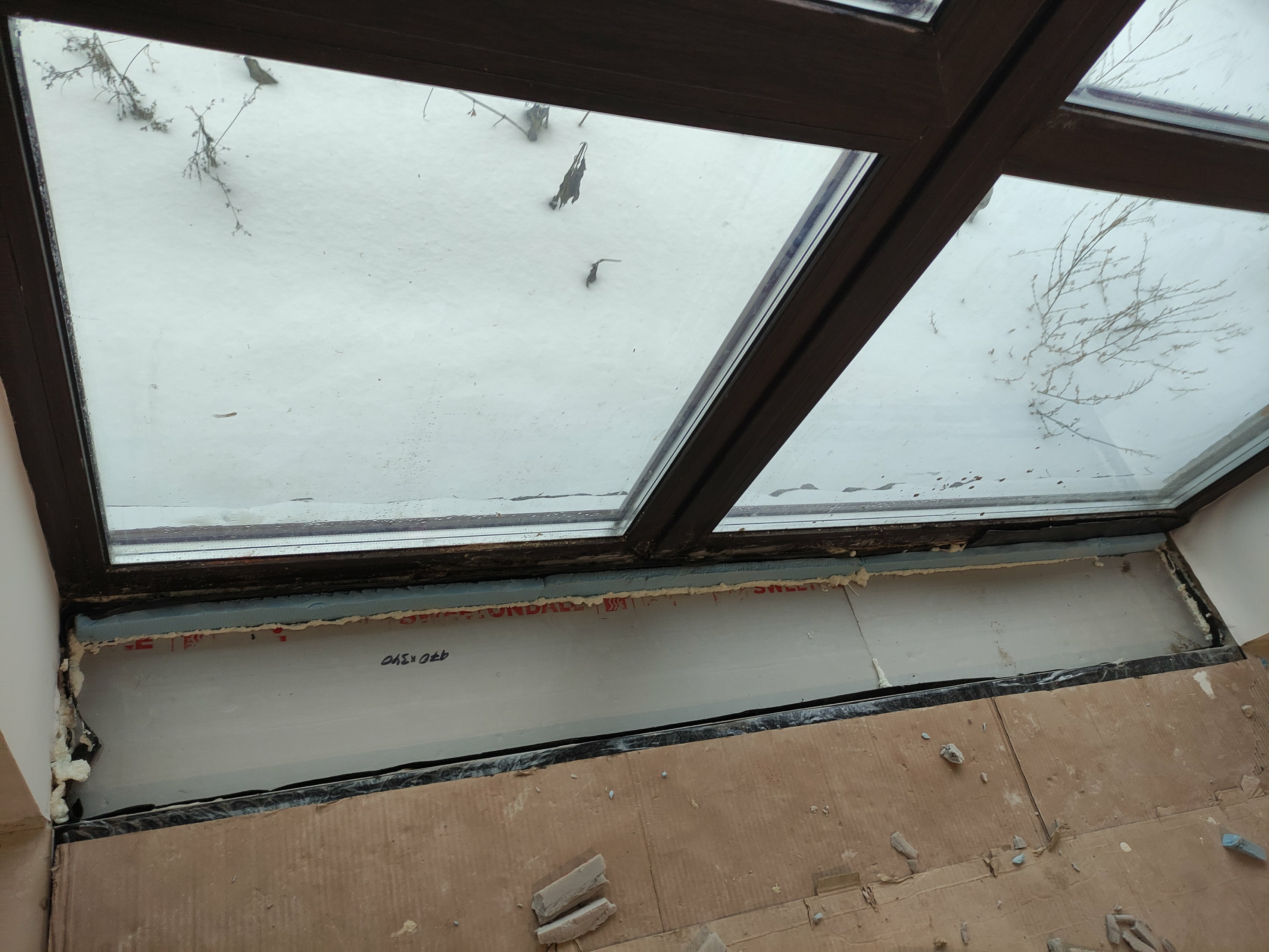

В общем так как время на раздумья ограничивалось двумя днями, договорился на завтра с ребятами переделать этот узел.
По линии внутренней части окна на 10 см вниз выберем основание цоколя по всей его ширине,до  внутрипольного конвектора.
Далее кладем горизонтально эппс 50мм,и вертикально от границы окна вниз эппс 20 мм. Пропениваем тщательно все щели.
Далее заливаем в уровень раствором.
Надо будет только крепежные пластины окна не перерезать случайно😃. Их отогну вниз и закреплю  или к горизонтальной части цоколя, если они дотянутся,или к вертикальной плоскости,т е парралельно плоскости окна вниз. Меня конечно последний вариант несколько смущает,так как в этом случае крепеж не будет противостоять ветровым нагрузкам... Поправьте если я не прав.
Или по другому крепить?
Или вообще не заморачиваться с этими двумя крепежными пластинами?
Рез Вы сделаете в конце,когда освободите пластины,начинайте бить перфом от конвектора.Лично я считаю что с Вашей стороны будет огромной глупостью не врезатся в обратку конвектора и не пустить в новую заливку петлю ТП.Если вскроете арматуру,то ни в коем случае её не обрезание,а утопите в новую заливку.Можете также к арматуре и пластины привязать.

Со стороны сантехники: разорвать и удлинить петлю теплого пола намотав виток под окном. Проштробить по бокам от конвектора.
Только что, мастерок сказал:
Кстати,Вам не обязательно искать пресс и две гильзы,Вы можете сделать разрыв непосредственно на металлических фитингах прямо внутри конвектора.
Вася, если конвектор еще и подключен в радиаторный контур, а не на прямую от котла (как нужно). То не нужно крепить к нему дополнительный контур.

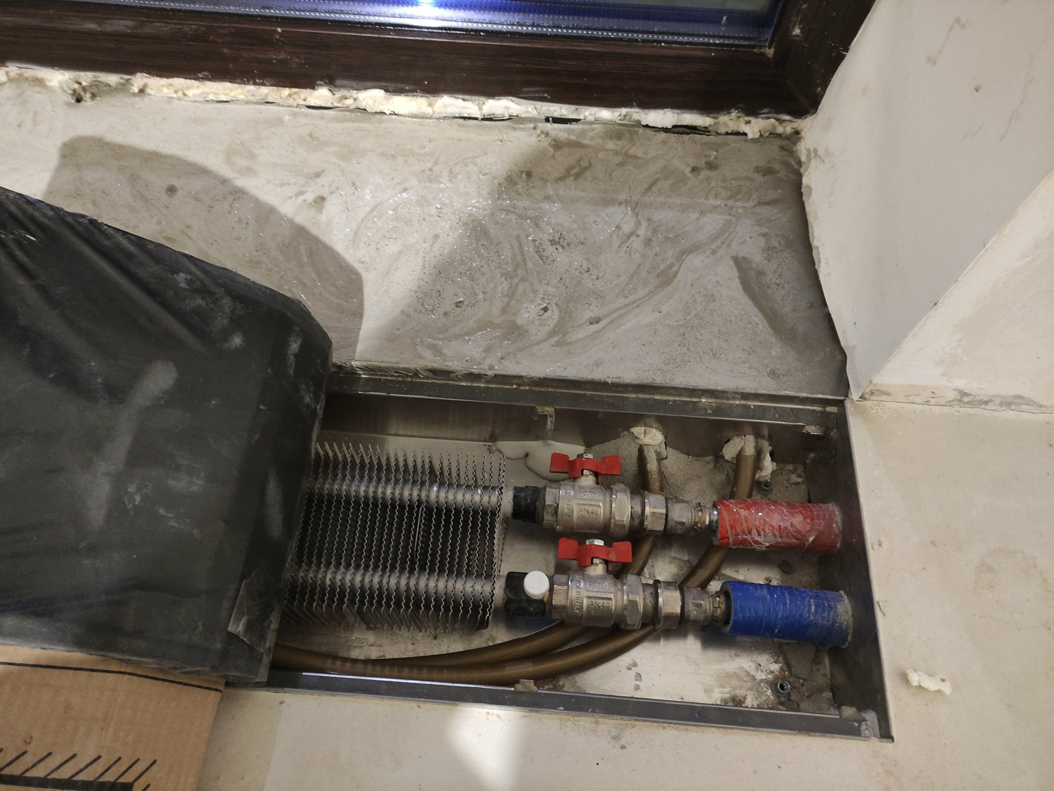

Та я тут прикинул,что можно ещё проще,бетон то ведь выбъется впритык к конвектору,фигня вопрос пересунуть туда конвектор,ведь ему там и положенно быть.
Ребята, всем спасибо!
Сделали в понедельник 2 участка. Проштробили вниз 10 см, уложили гидроизоляцию, эппс в двух плоскостях, петлю трубы теплого пола. Залили стяжкой.

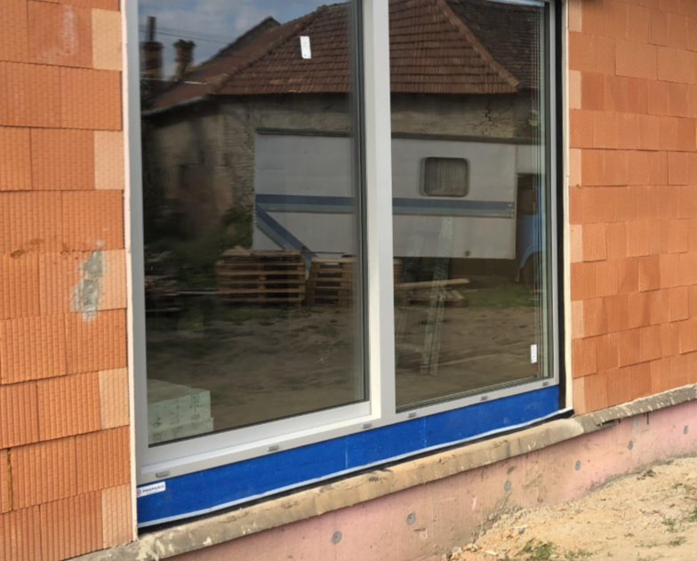

Вам нужно было сначала делать нормально, снизу с "теплым мостом"и на плотный утеплитель, и не нужно там все это -"радиаторы, дуйки и теплый пол", все то лишние труды и деньги.
 Как нужно было делать, от фундамента;
- теплую ленту -30мм.(теплоизоляционный раствор)
- потом, утеплитель 12-14см. (как на фото)
- за утеплителем, (с нутри) поднять откос(низ окна) тоже с теплого раствора (окно/дверь должен сидеть в теплой прокладке)
Забил тогда показать пример, только сейчас,вот - фото
