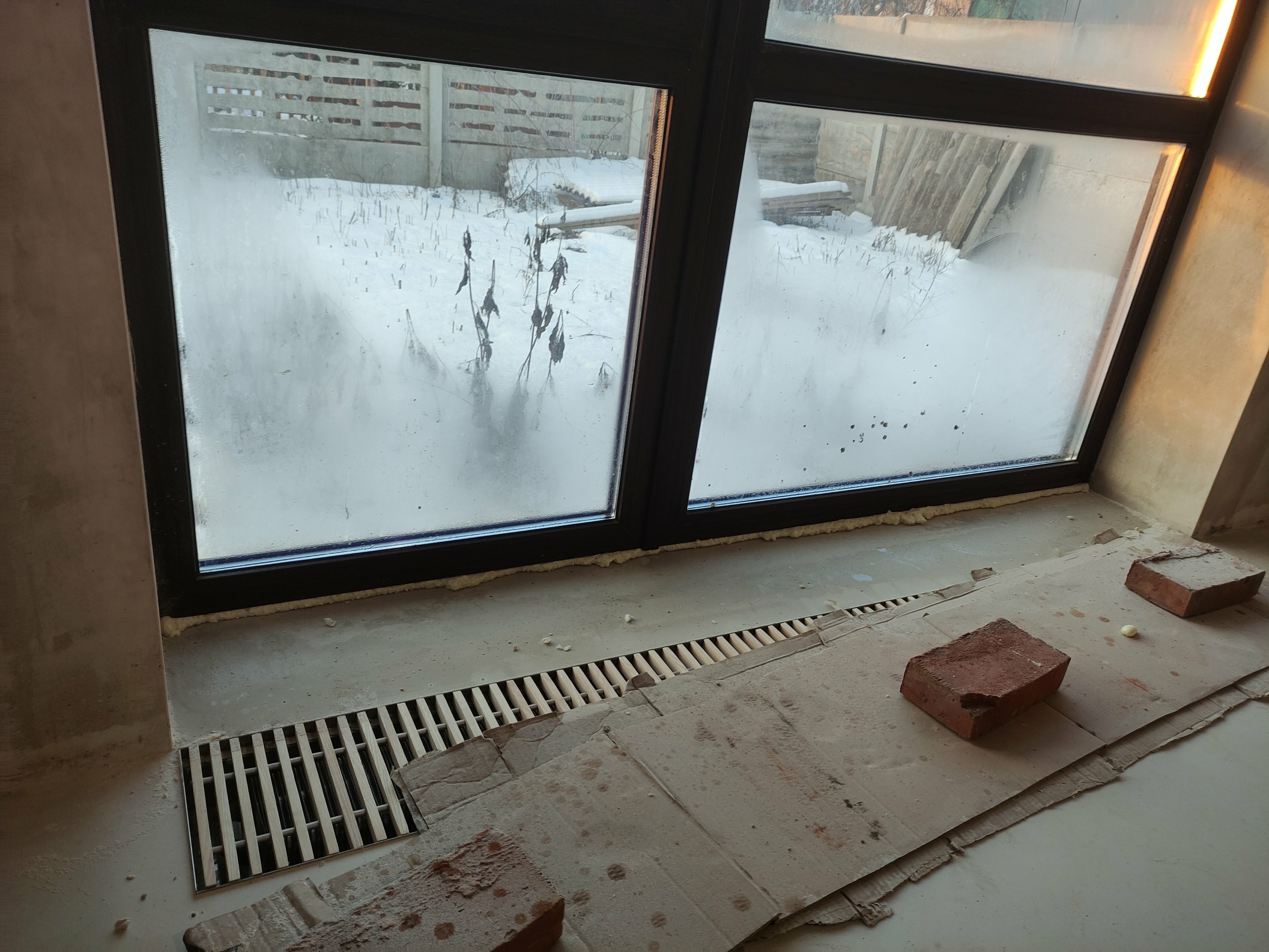

Промерзает пол под окном.
vadim240283

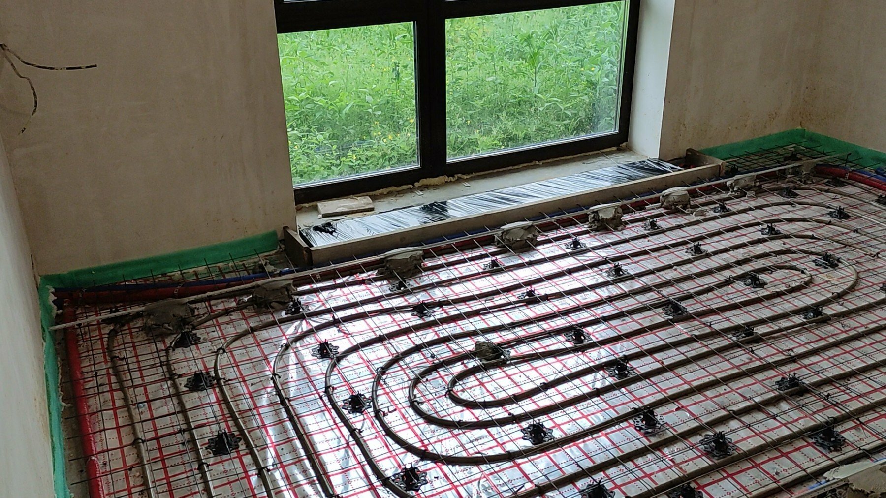

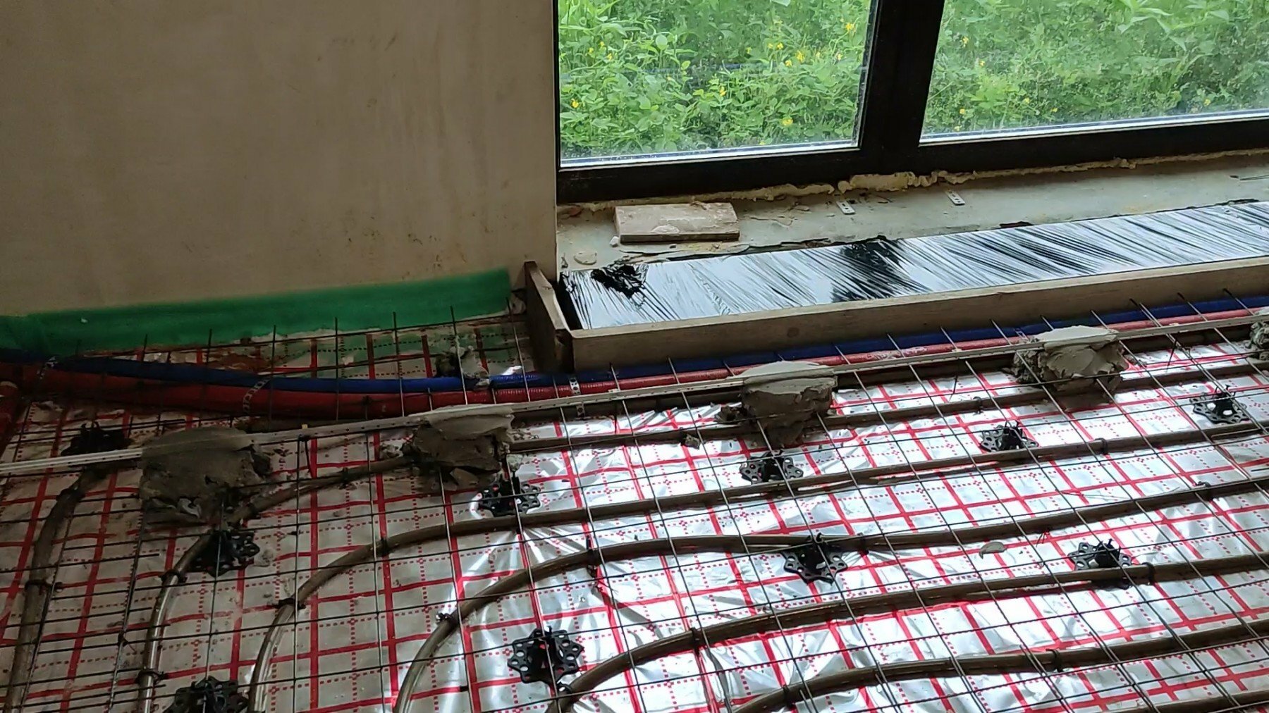

Добрый вечер!
Форумчане, нужна ваша помощь.
Вводные данные:
- цоколь кирпич внутри, снаружи Бут.
- окно стоит прямо на цоколе, на подставочном профиле.
- внутрипольник в 25 см от окна.
Проблема следующая- конденсат под окном. Думал что пропеню вокруг подставочного профиля и проблема уйдет, но не тут-то было.
Получается так как окно стоит прямо на цоколе, та часть не утеплена, и холод проходит вовнутрь
Мне видятся 2 способа устранения проблемы:
1) раздробить пол и цоколь между окном и внутрипольником сантиметров на 8 вглубь, уложить эппс, 2-3 см нивелирки и покрытие. Но беспокоюсь что там крепления окна в пол, да и окно стоит на цоколе который я разваливать буду.
2) сделать штробу перед окном, сантиметров на 10 вниз, и задать пеной. Типа терморазрыва.
Что скажете? Есть какие то предложения?

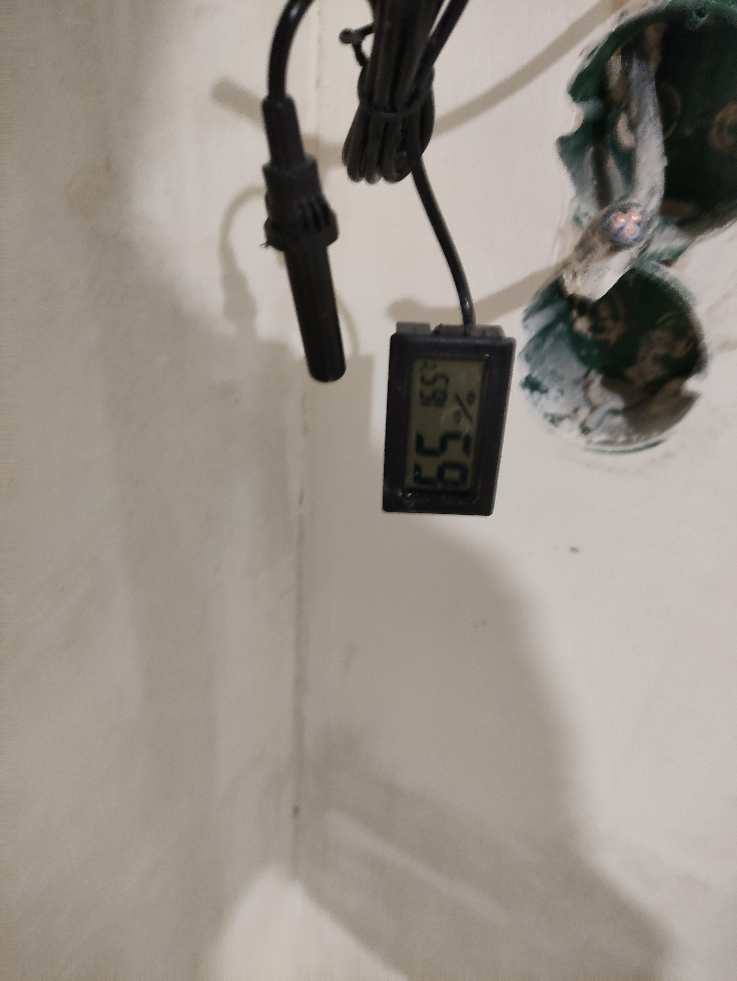

3 минуты назад, shneider_vova сказал:
для корректного ответа сообщите влажность и температуру в помещении

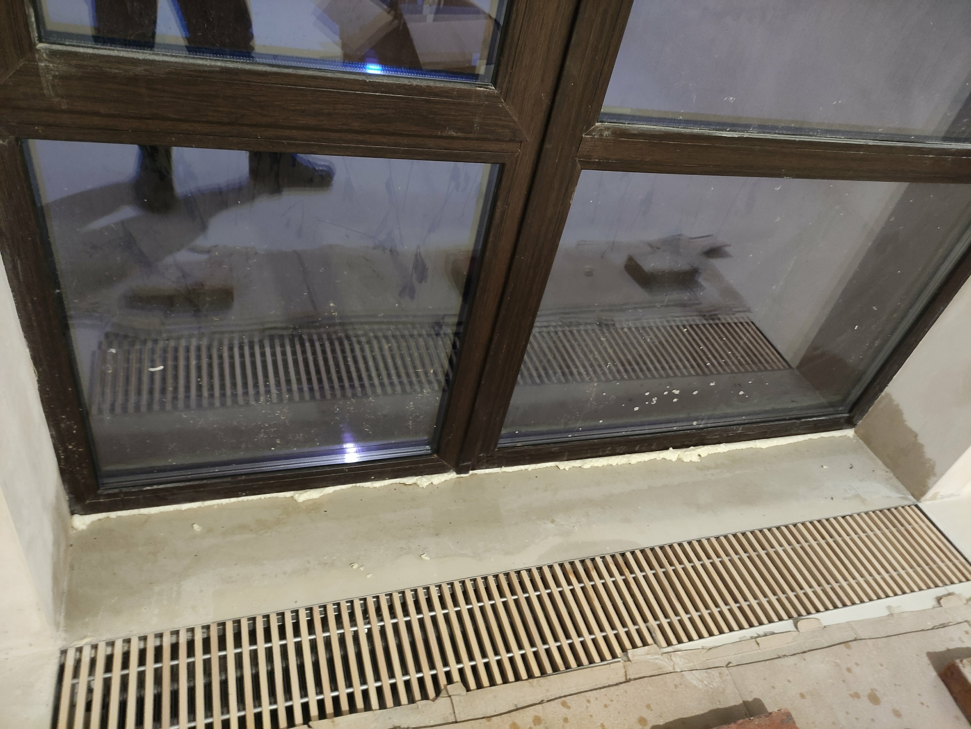

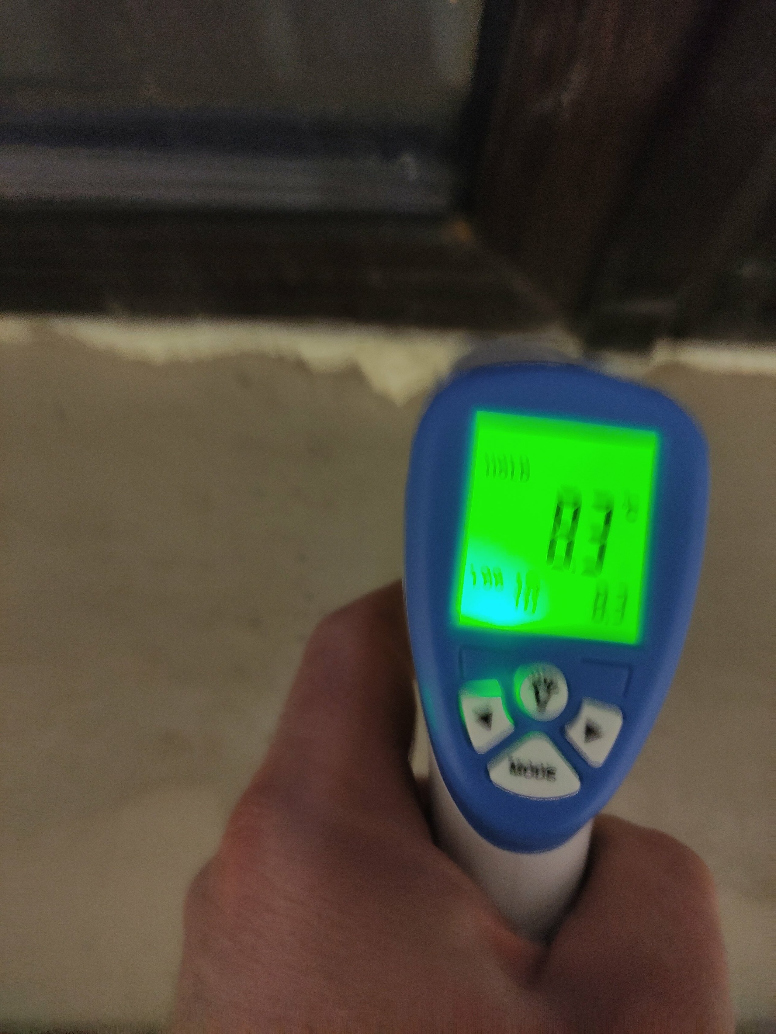

Температура 16,8. Теплый пол только работает. Внутрипольник не включал. Влажность в доме 55.

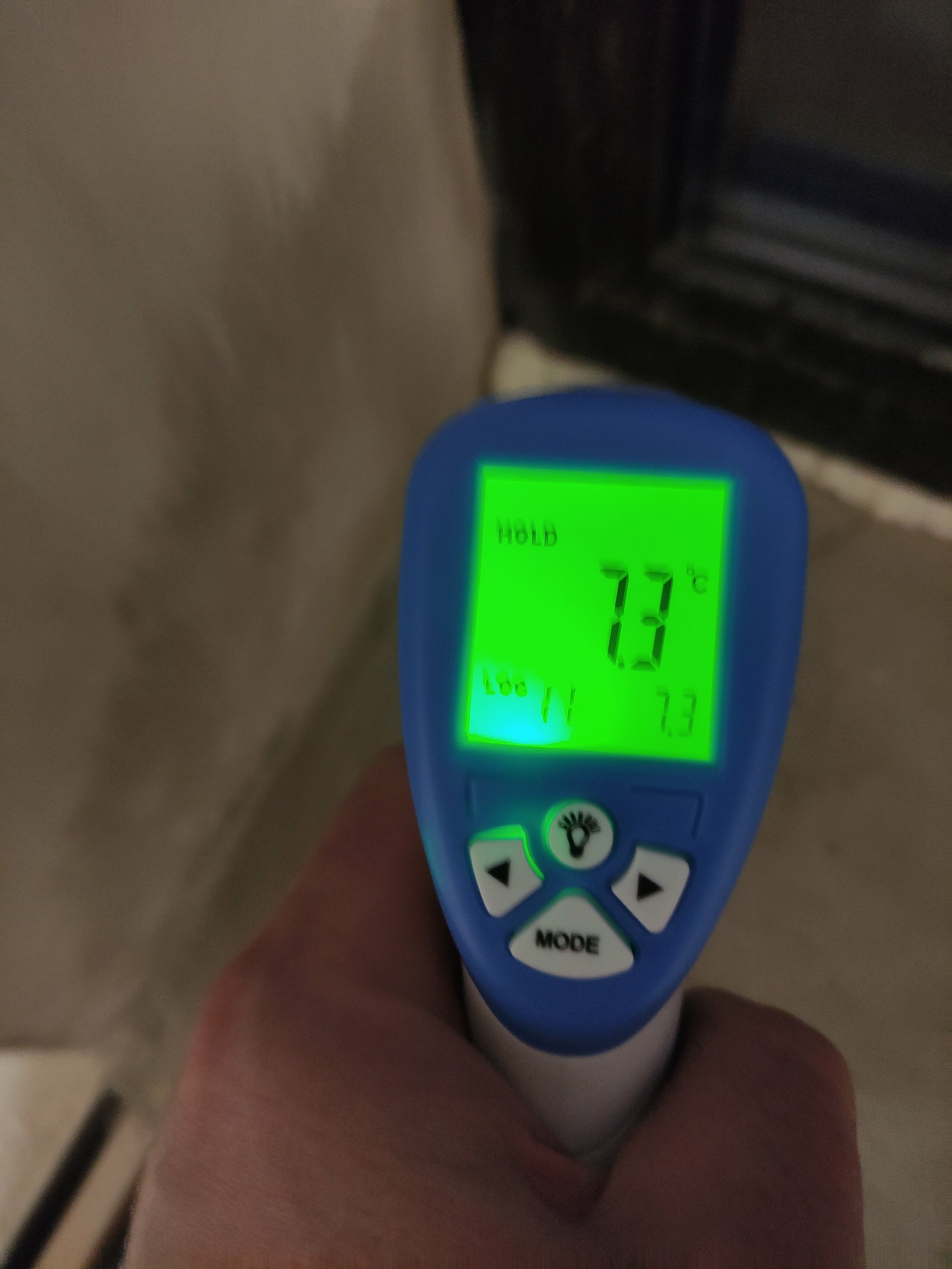

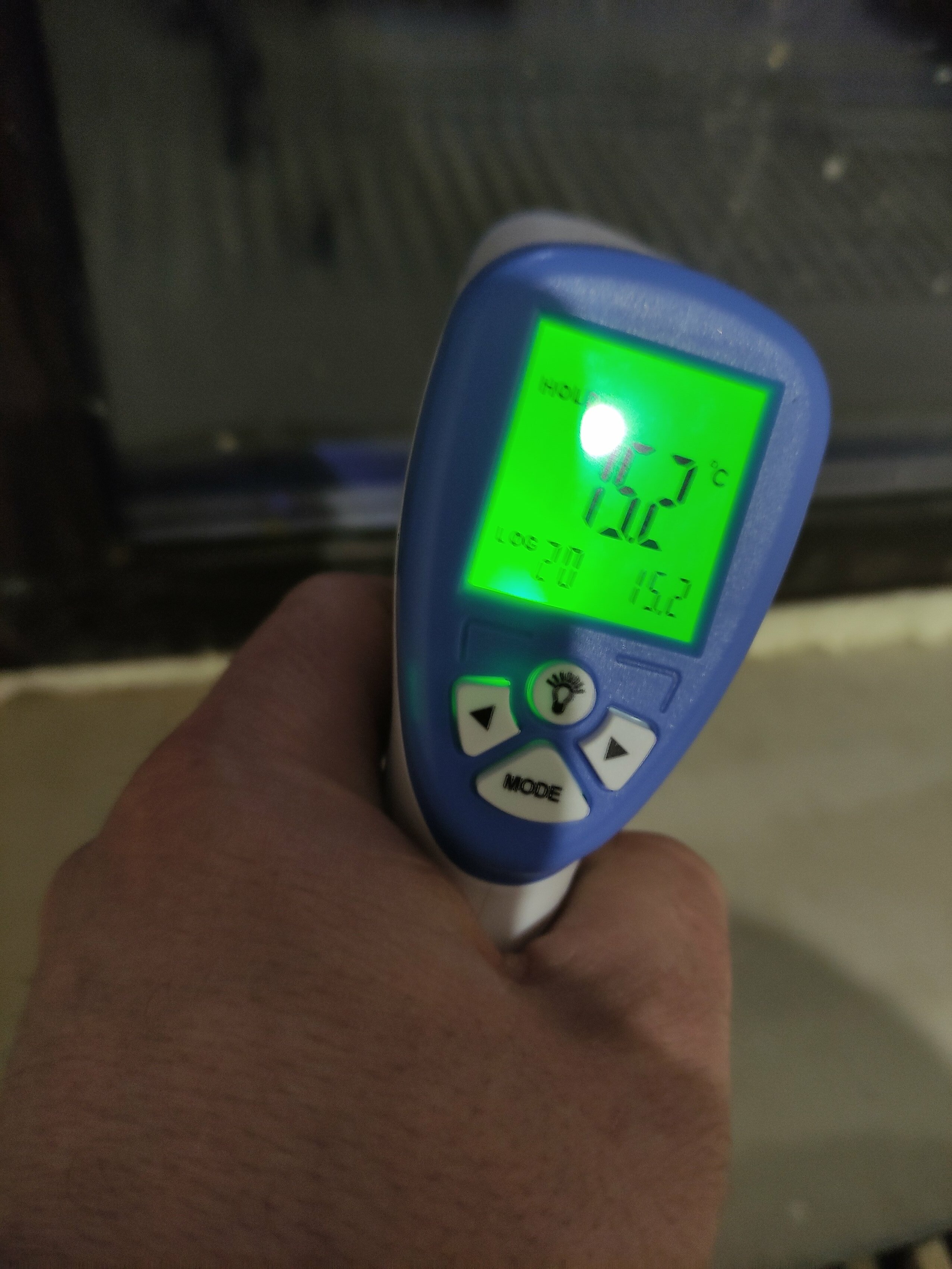

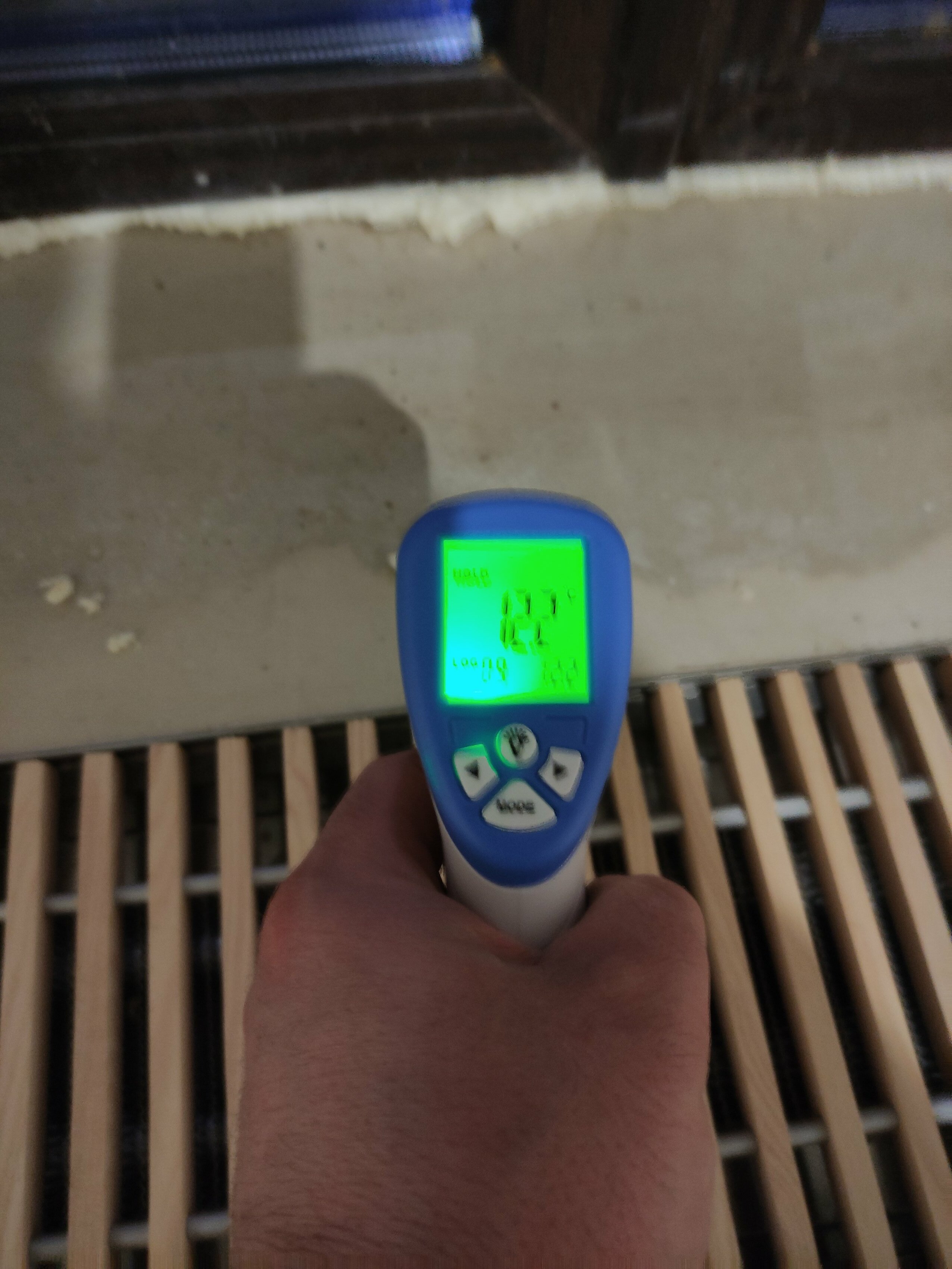

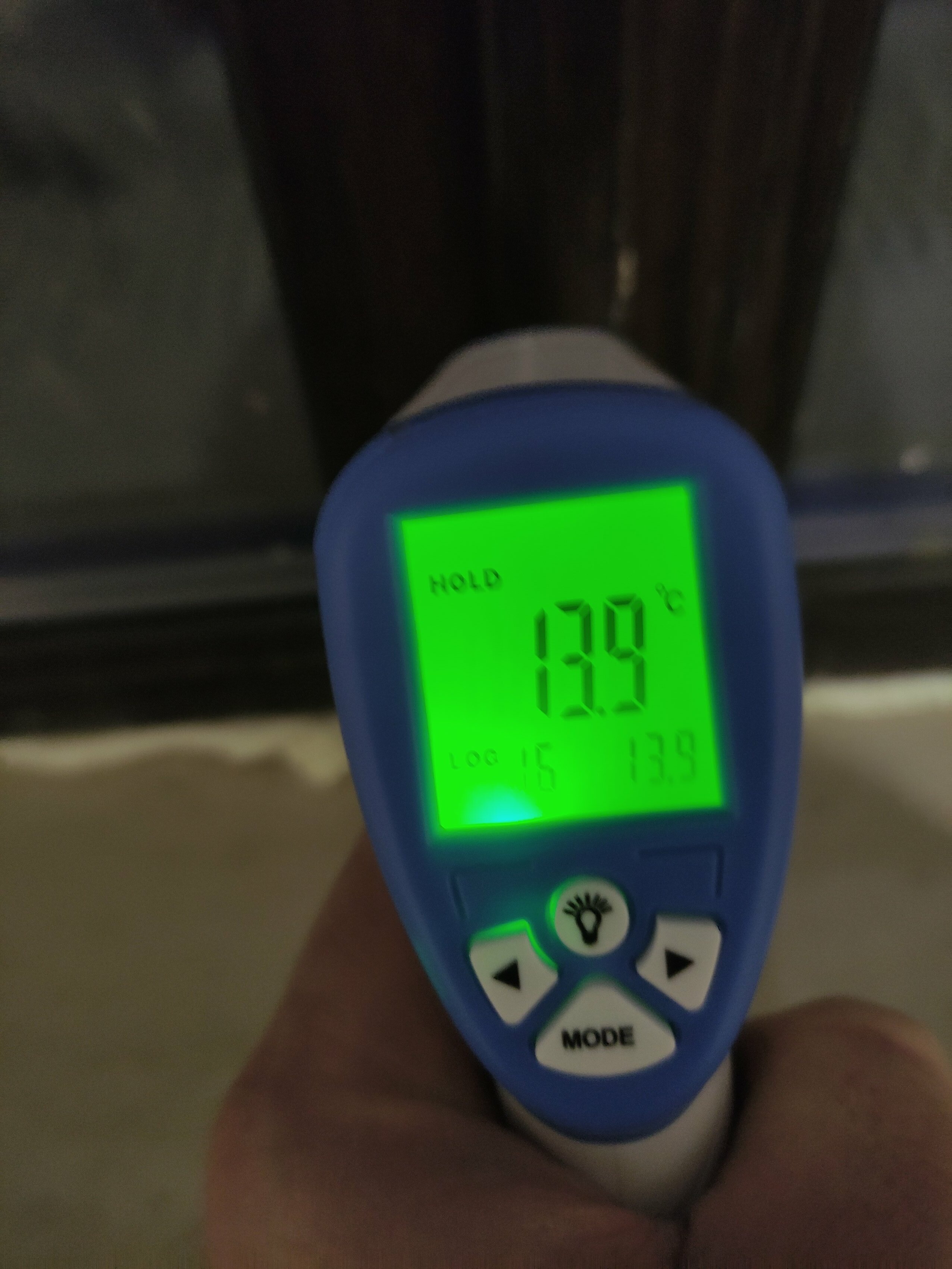

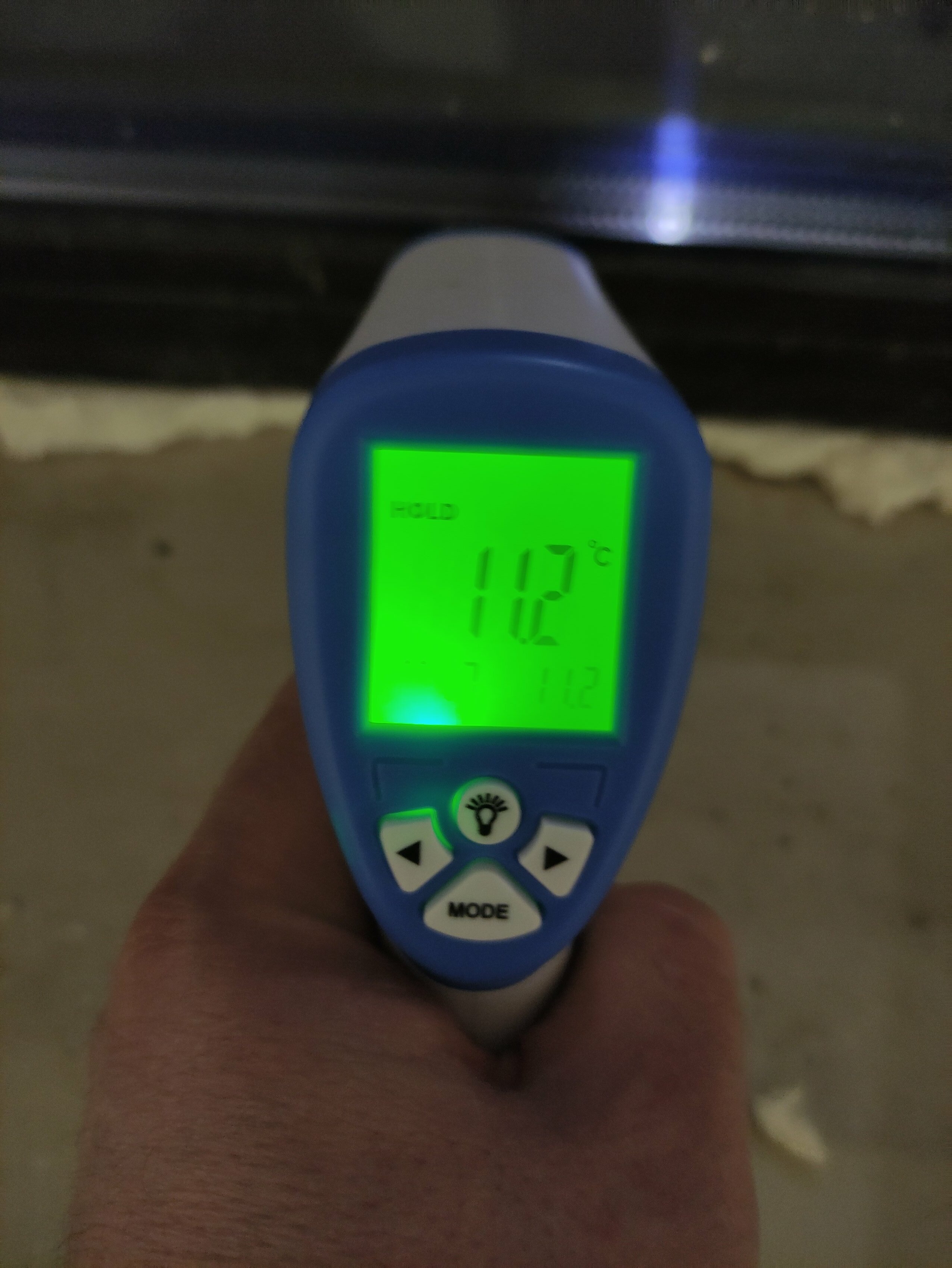

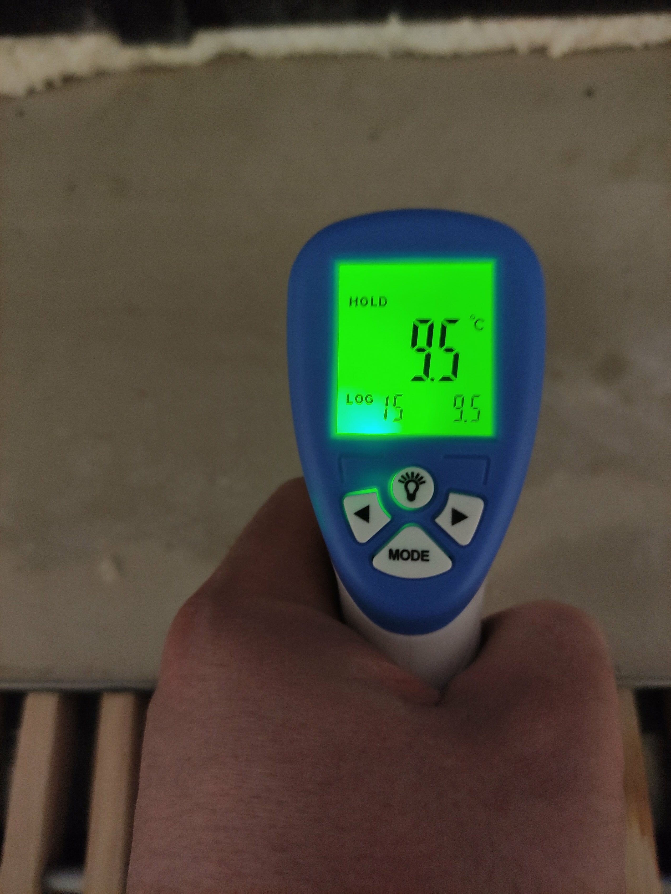

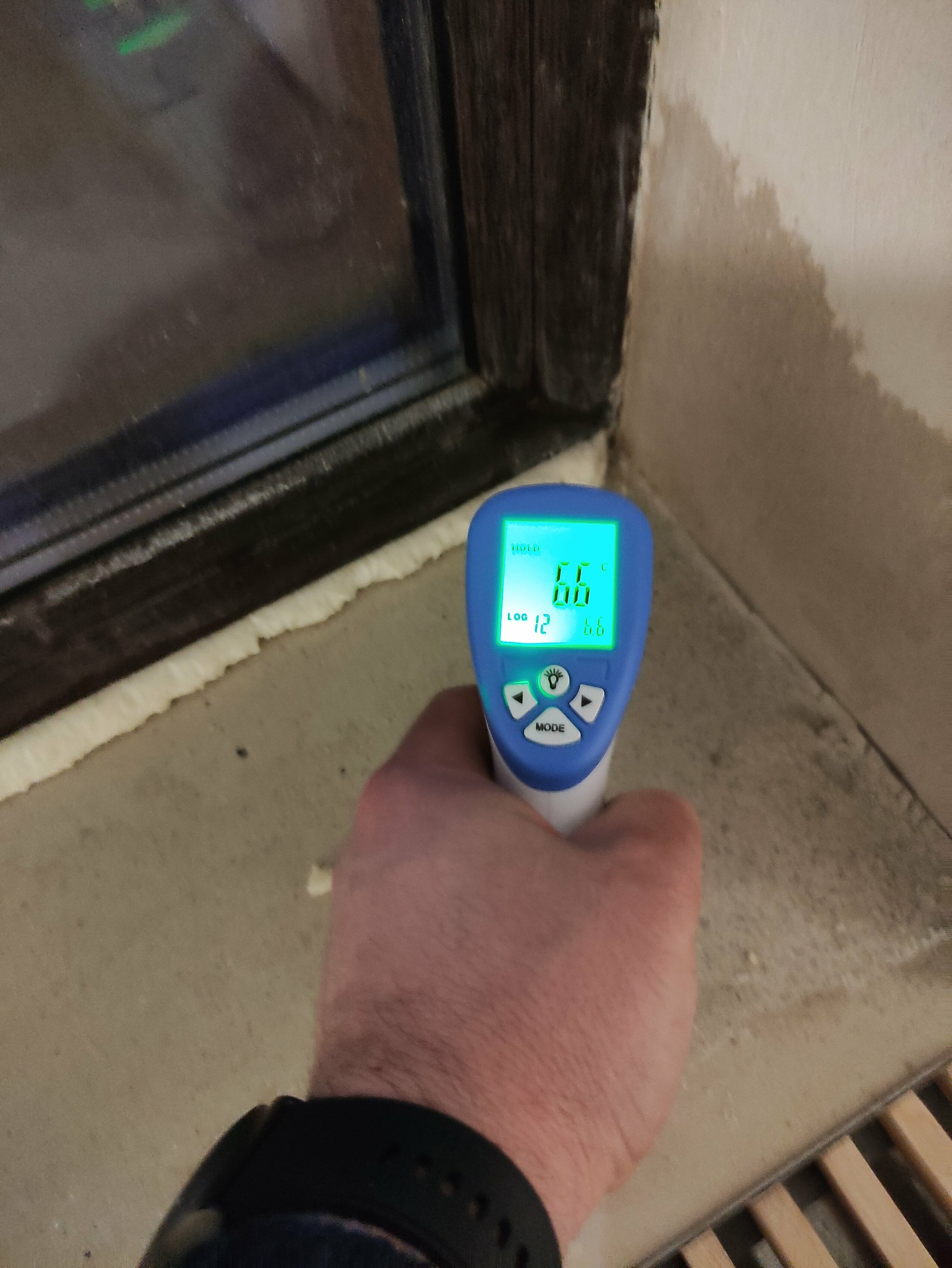

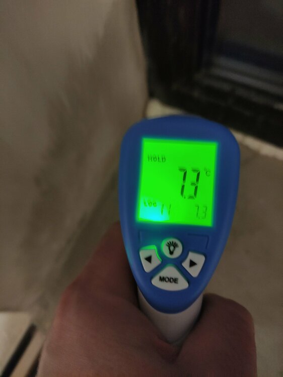

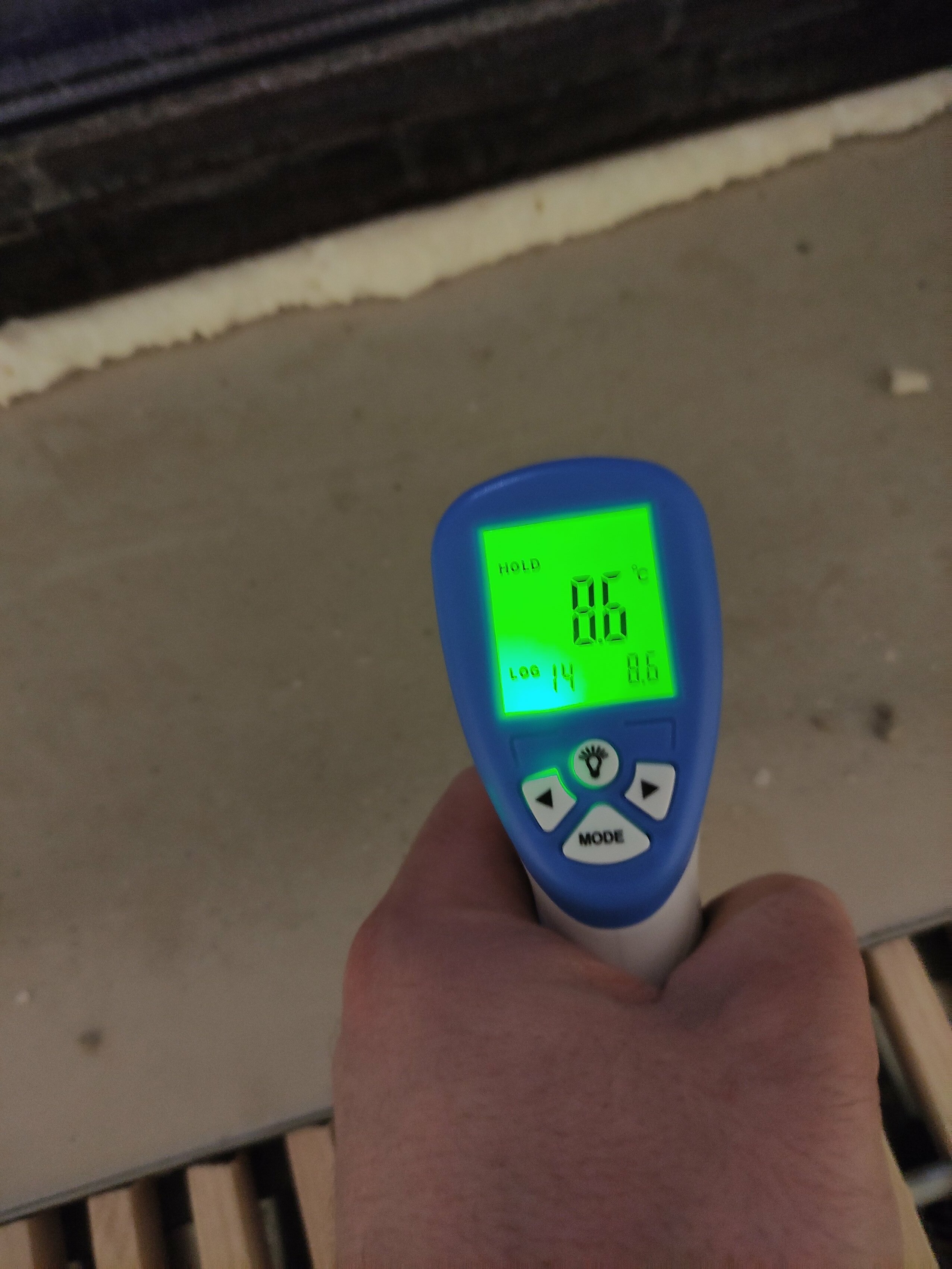

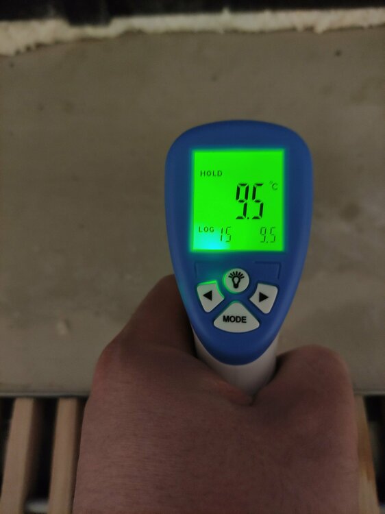

тогда еще неплохо промерять температуры пола возле окна, температуру профиля и стекла. для ваших данных точка росы 7 градусов, не должно было бы быть столько на нормальном окне
14 минут назад, shneider_vova сказал:
Пол возле окна кажется 7 градусов.( Вчера менял) Профиль и стекло завтра поменяю и отпишусь
2 минуты назад, vadim240283 сказал:
печалька. если так (а на то похоже), то красивых вариантов вроде нет. ТП надо заводить аж до рамы, внутрь проема. сейчас там просто холодная стяжка. Вероятно, когда будет работать конвертер, он поможет. оба ваши варианты так себе. @мастерок делает так -
а) оставляет под точками опирания кирпичи или другой прочный материал
б) все остальное под окном убирает и заменяет на ЭППС (5-10 см)
в) делает ТП вплотную к окну
Вы еще можете сделать пункты а и б, для пункта в, как вариант, уложить кабель электроподогрева (но у вас там конвектор, он его заменяет по идее)

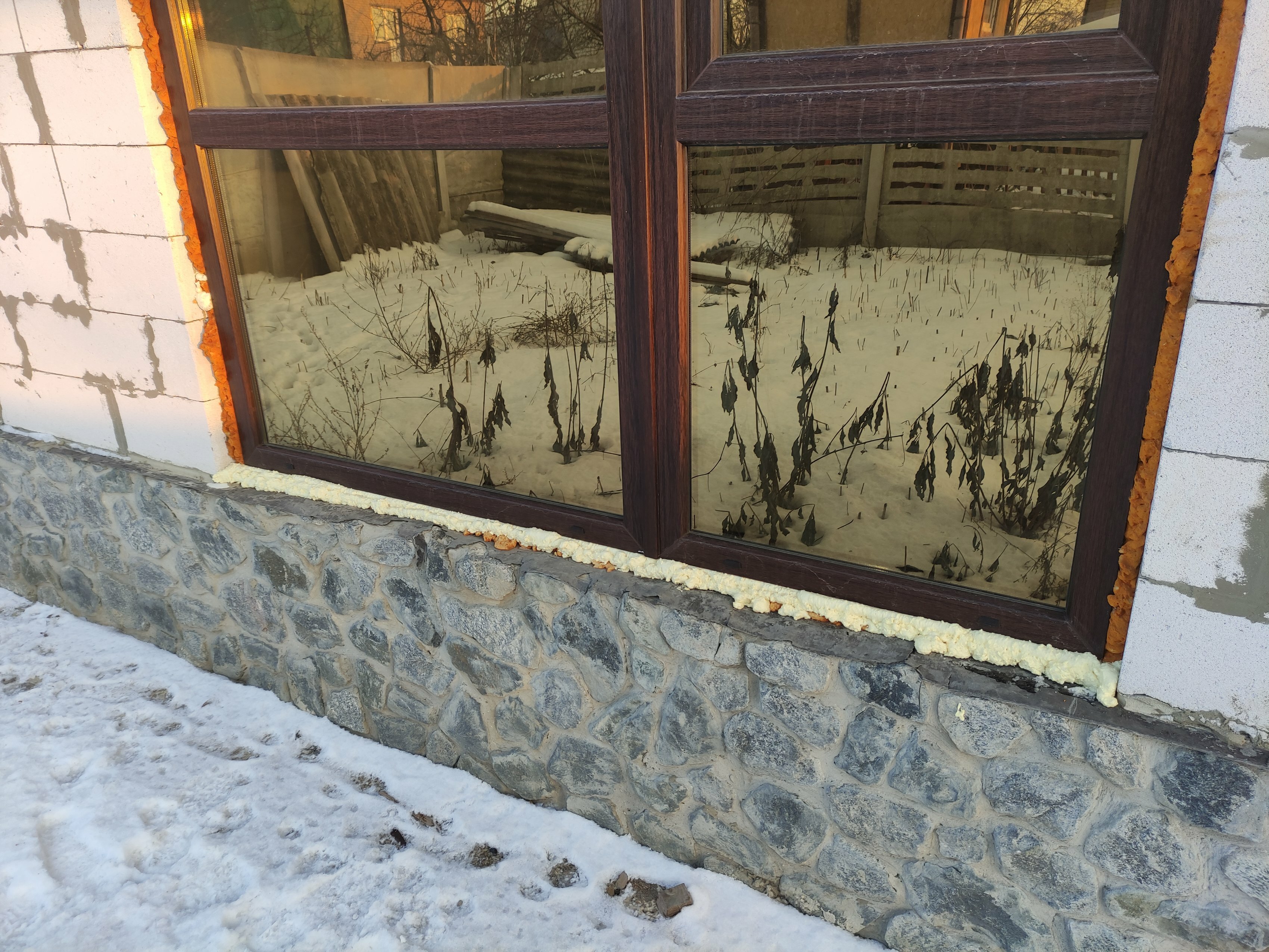

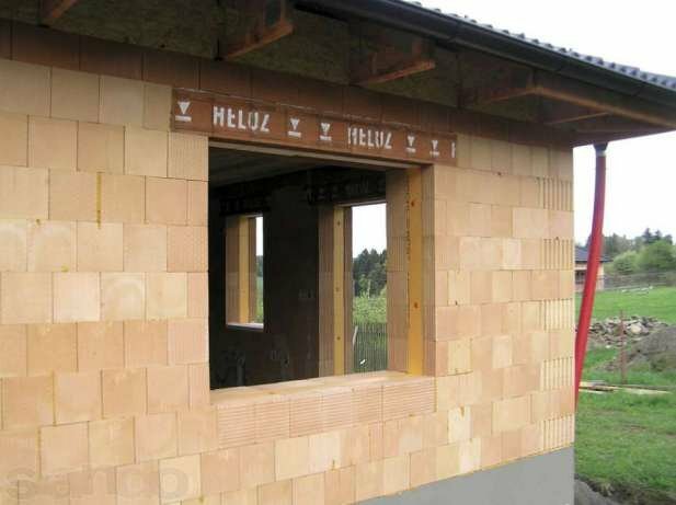

У вас не по технологии"низ"окна,нет теплого моста,а должно быть как минимум (12-14см теплый мост) и второе,на вашем фото вид с внутреней стороны,там видно по периметру окна мостик холода(запотевшее) Аналогично вашему окну мы делали окно шириной 2.2м. с теплым мостом от пола-16см.на спец блок с утеплителем и +3см. теплая прокладка по периметру окна,как на втором фото.
Вам нужно полностью переделать проем окна по технологии с теплым мостом,"периметр" окна.

Спасибо. Мастерок получается делает так как я предложил в первом посте. Единственное вы пишите он оставляет кирпичи под точками отпирания, т.е. имеется в виду по всей длине окна, или в некоторых точках?
Я могу в принципе по уровню окна угубиться вниз на 10 см, и уложить эппс. Я думаю в этом случае пластины крепежа обходить?

Если сделать теплый мост только снизу , перед окном в комнате, это поможет?
У меня сейчас два варианта в голове крутятся
1- штроба 5 см ширина и 10 глубина перед окном по всей длине, и туда эппс или пену.
2.- выбить весь пол между  окном и конвектором на 12 см вниз, и уложить 10 см эппс.
Сегодня включу внутрипольник, может он спасёт положение.

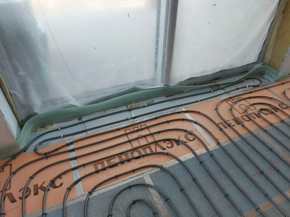

А можно ещё врезаться в подачу радиатора трубой и сделать петлю вдоль окна. Т.е отсоединить подачу от радиатора, соединить с трубой, провести вдоль окна и присоединить к радиатору. Будет кусок теплого пола на радиаторной линии. Это чтоб не долбить стяжку и не врезаться в линию теплого пола.
Только не в подачу конвектора,а в обратку.
Ну а если глобально,то типичная проблема не продуманно проекта,уже устал с этим бороться,что и описанно с фотками в одной из подобных тем. Я вообще не представляю каким надо быть .....,чтобы так сделать,как у Вас,нахер там вообще конвектор???
Ну и Ваш оба варианта не совсем правильные,хотя в них есть рациональные зёрна.

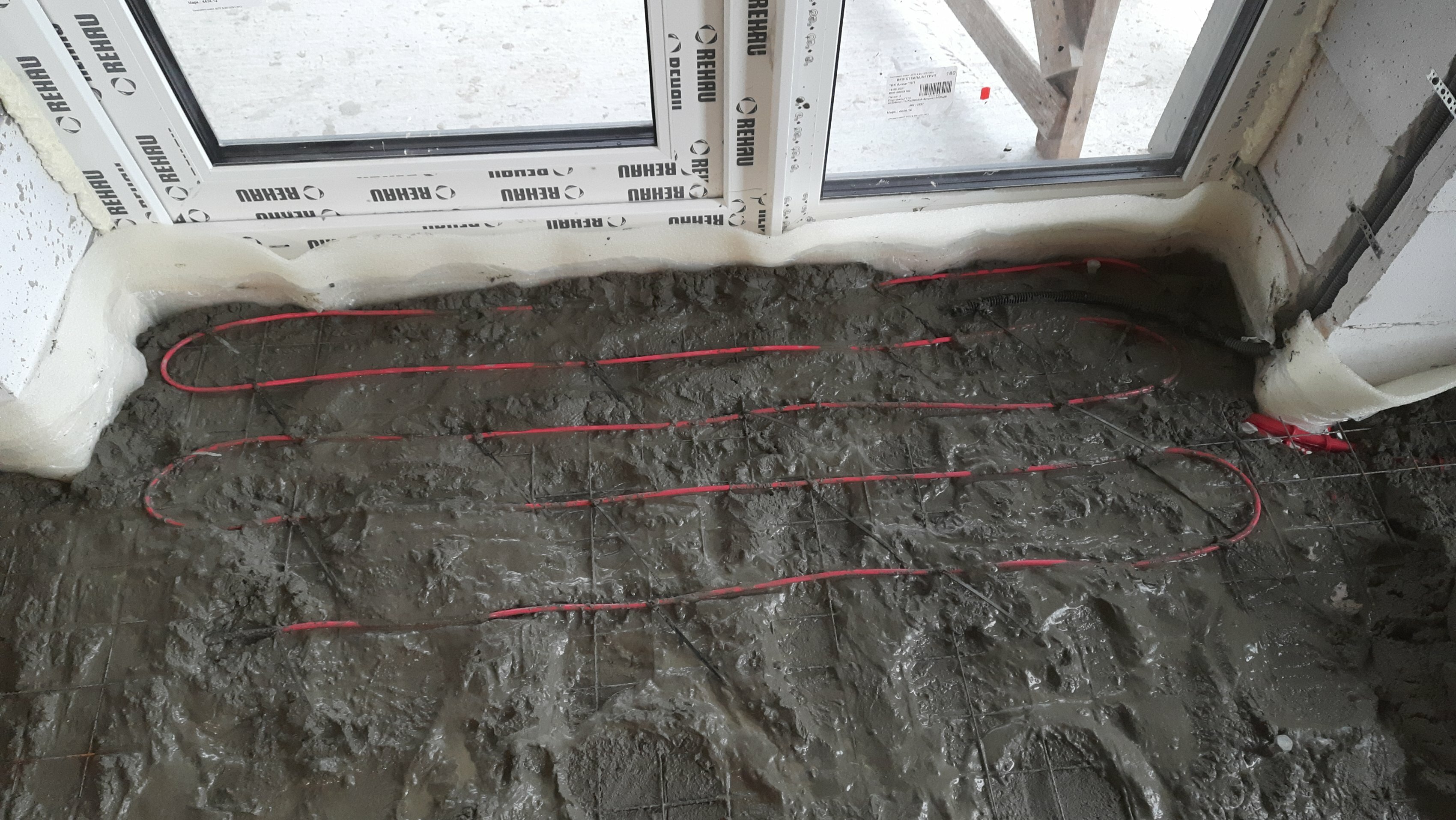

Конкретно в Вашем случае я бы сделал пропил болгаркой вдоль окна и убрал весь бетон на глубину 10 см.Далее от оставшегося под окном бетона уложил демпферную ленту в 2 слоя или 2 см ЭППСа,4-5 см ЭППСа горизонтально,врезался в обратку конвектора или в контур ТП и пустил в проём петлю тёплой водички.Закрепить окно вообще не проблема,пластины гнуться и забиваются в оставшийся под рамой бетон или сквозь демпфер монолитятся в новую стяжку.
Проблема у Вас в другом,кусок под окном изолирован от остального пола и он будет жить своей жизнью,двигаться под ногами,поэтому я и сказал что глупого именно так ставить конвектор,по уму именно он должен стоять под окном.

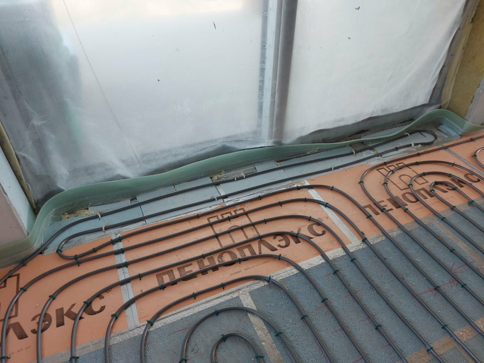

Подскажите, пожалуйста, а где можно почитать как правильно установить подобное окно в пол. В ближайшее время тоже предстоит. Думаем делать или нет утепленее еппс по периметру всего проема 3-5 см и теплый подставочный профиль
В 27.12.2021 в 21:14, volkoff сказал:
А можно поподробнее, что за теплый мост 16 см, из чего он и как монтируется. 3см это не теплый подставочный профиль?

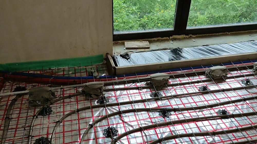

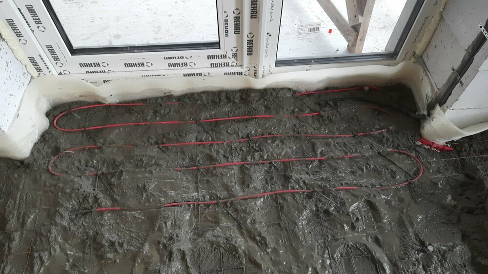

В правильном проекте нет в плоскостях проёмов выступающих частей бетона или стенового материала,просто идёт всплошную в один уровень черновой бетон или фундамент.А уж поверх него идёт так же всплошную утеплитель,обычно это 10 см ЭППС,но бывало и по 30,причём утеплитель в наружных проёмах выходит тоже наружу и соединяется  с утеплителем стен,таким образом создаётся замкнутый тепловой контур.Обратите внимание,я веду речь за все проёмы,т.к. это касается не только террас,но и входных дверей и модных сейчас глухих окон в пол.Ну а окна и двери ставятся на утеплитель банально просто,их ведь никто не опирается всплошную,а точки опор располагаются только под стойками,именно там вырезают кусочки утеплителя до чернового основания и устанавливаются половинки кирпича или дубовые бруски.А в оставшееся пустое пространство под рамой вставляются вертикальные куски ЭППСа заподлицо с рамой,обычно это 80 мм.Далее стандартно вдоль наружных стен,откосов,рамы,ставится демпферная лента,а в проёмы заводится несколько петель ТП.И никакие конвектора  и тёплые подставочные профили там не нужны.
Как опция,для того чтобы не гонять всю систему отопления в межсезонье,нас частенько просят намотать там ещё и контур электроподогрева.Впрочем не только там,ещё и в санузла,возле входных дверей,что обувь сохла,и очень редко в кухнях где рабочая зона ног хозяйки.
Кстати,забыл добавить,промерзание это только одна из проблем,если не будет заливки этих ниш всплошную,то туда также нельзя всплошную ставить любые клёвые финишные покрытия,т.к. плитка банально лопнет,а на кварцвиниле образуются горбики,которые будут более интенсивно истратил и впоследствии иметь более светлый оттенок.

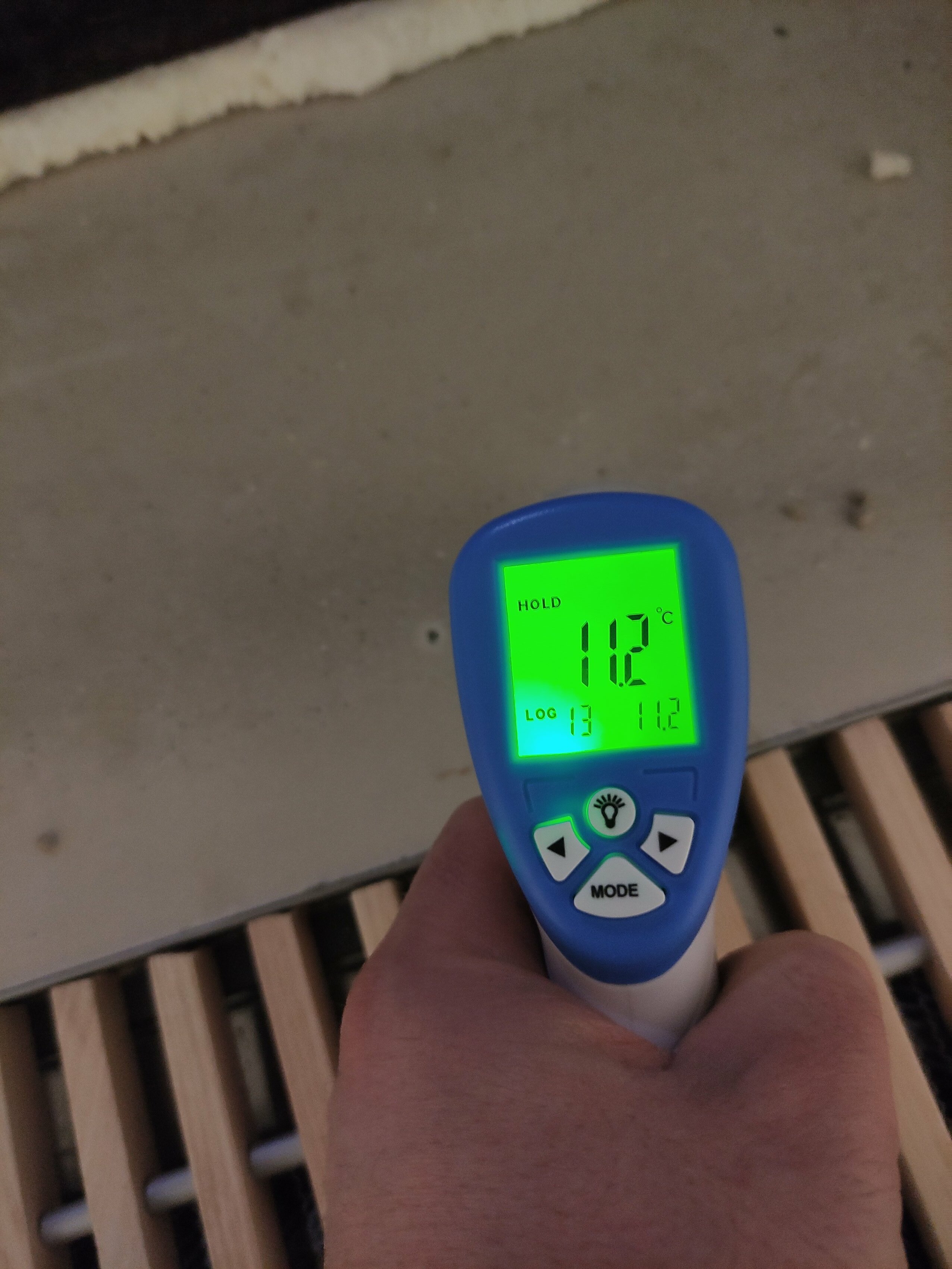

Отчитываюсь за сутки прогрева внутрипольника. Теплый пол выключен.
Стяжка начала подсыхать. Посмотрю, может радиатор её прогреет.
