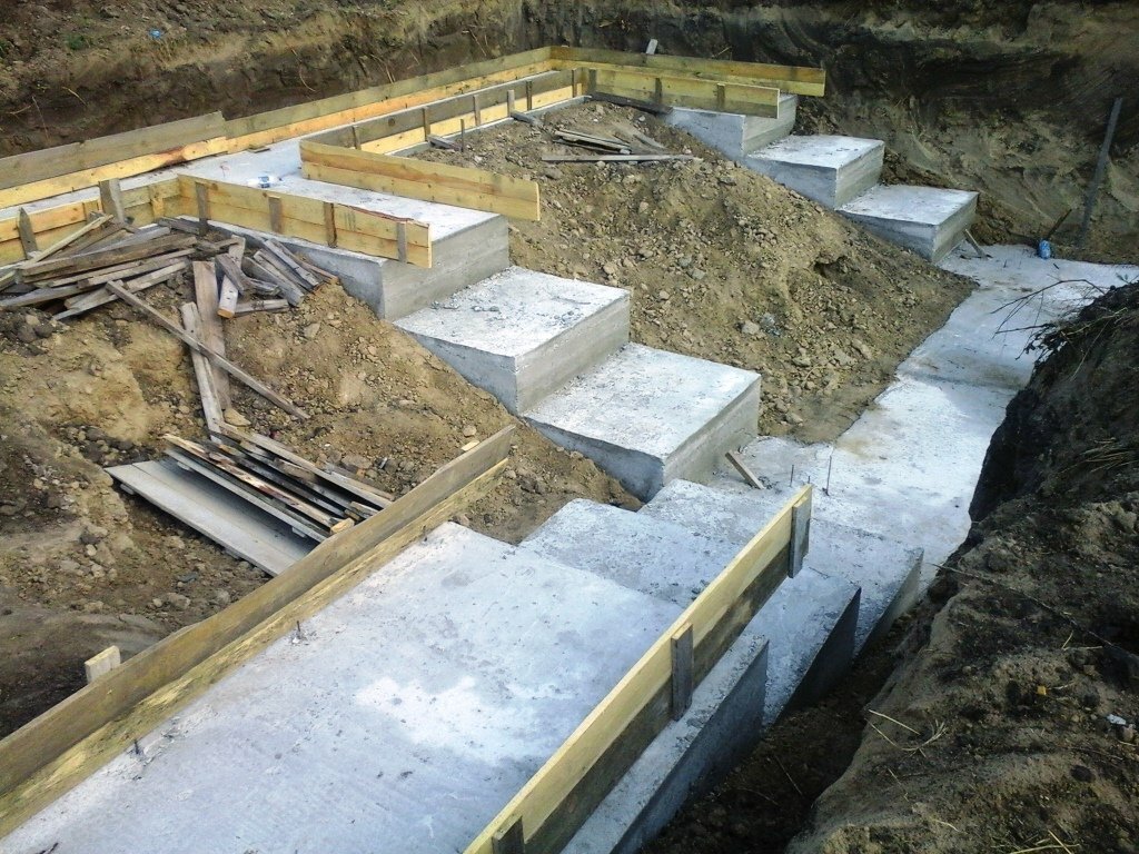

У меня подвал получился сам - собой. На месте дома был котлован от бывшего фундамента. + уклон 50 см на длину дома. Если сильно хотите подвал - просчитайте все подробно. Мое мнение - если его делать в вашем случае - то на пол-дома, т.е. по несущим стенам. У меня с ФСБ сделано лесенкой, затем армопояс. Ничего не утепляла. Даже в морозы там + 8-12 градусов. Пол делала по интересной технологии - сосед подсказал, хотя вода у нас еще ниже - более 8 метров. Я по периметру подвала кинула доску и забетонировала только 80 см - там, где стелажи метал. стоят. Все остальное засыпано крупным щебнем, сверху песком чуть подсыпано  и уложена тротуарная плитка 30х30 см. Сухо и ровная поверхность пола. Но у меня цоколь высокий достаточно из бута и плитами подвал перекрыт. Ни фундамент ни цоколь не утепляла - в моем случае  это не нужно. Утеплен пол - 10 см. Т.е. все узлы прочертите и посмотрите как работать будет. Вход у меня с улицы. Но если бы делала сейчас - то под половиной дома. Одной комнаты маловато. Но по деньгам это существенно дороже, чем без подвала. В моем случае он был уже выкопан.

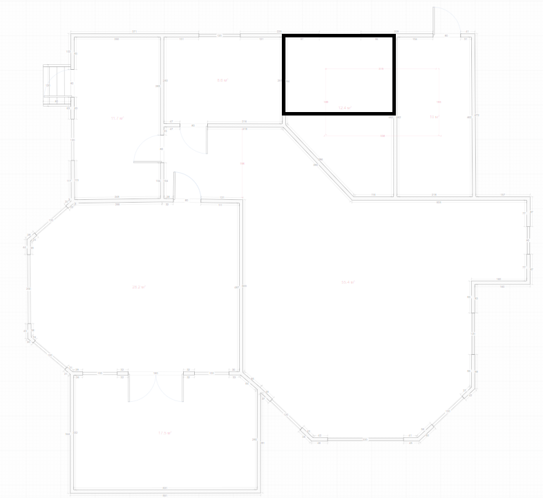

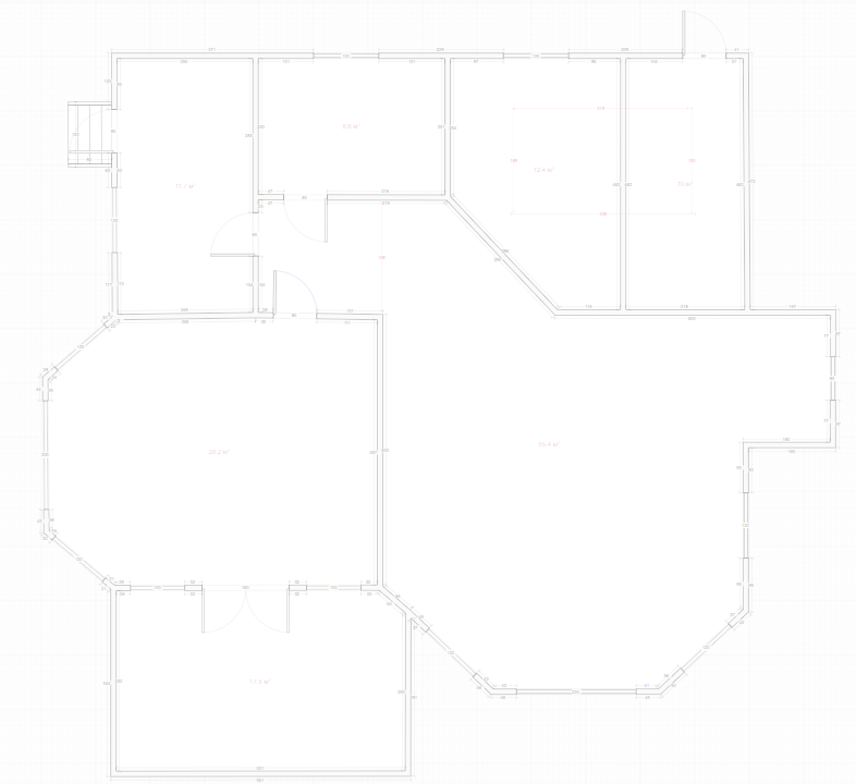

Изначально в качестве помещения, под которым будет подвал выступала комната, которая сейчас трансформировалась в единственную в форме прямоугольной трапеции. На схеме тонкими линиями показано то, как я себе вижу сейчас расположение подвала (с отступами от стен ленточного фундамента на 60 см). Из недостатков - из "потолка" погреба будет выступать балка (сечение 30*30 или около того).
Пока что это лучший из придуманых вариантов.
26 минут назад, alisogor сказал:
Пока что это лучший из придуманных вариантов.
Вполне рабочий вариант. Начинать лучше с погреба. Потом вокруг него строить дом.
пс. ...я бы всё-таки сделал погреб по наружной стене фундамента... не вижу проблем.
11 минут назад, MAESTRO DNEPR сказал:
в этом случае меня смущает разное углубление ленты и стенок погреба. Ну ладно с двумя стенками (на рисунке слева и справа) - они не несущие в полном смысле, скорее подпорные под плитой для перестраховки. но верхняя (на рисунке) стенка - это часть несущего фундамента, которая должна быть ощутимо глубже основной части ленты. Разве можно делать сплошную ленту с разным углублением?
