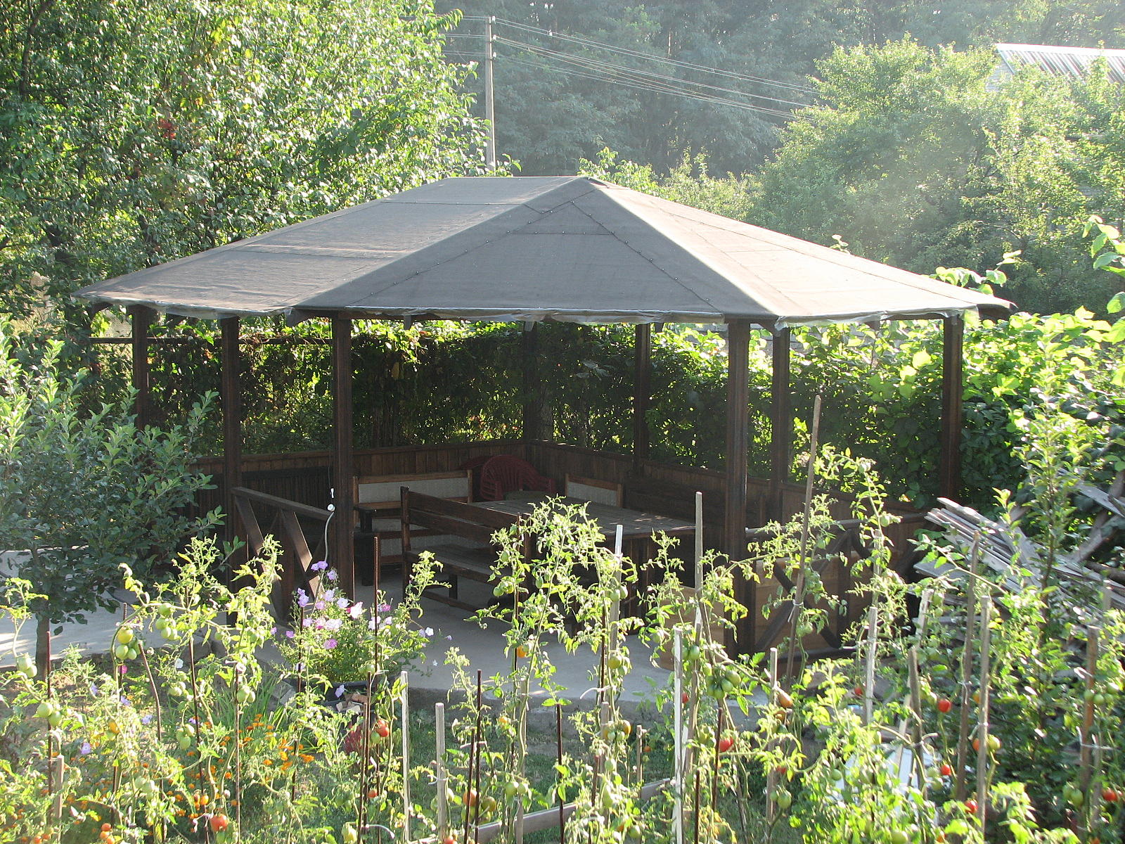

Дак в 43 посте были фотки www.stroimdom.com.ua/forum/showpost.php?p=642093&postcount=43
А в 97 www.stroimdom.com.ua/forum/showpost.php?p=1232240&postcount=97 после фоток навеса под домом последняя фотка - крыша беседки изнутри.
Трубы б/у-шные, разной длины, короткие, вмурованы в столбы не до самого основания. Камень ложил местный рабочий. Парень, который делал крышу по моим указкам взял 100 у.е. Черепица гибкая самая дешевая, Технониколь.
сейчас, наверное, было бы дороже. Дерево досталось недорого. Но если кто рукодельничать любит и умеет - ничего сложного.

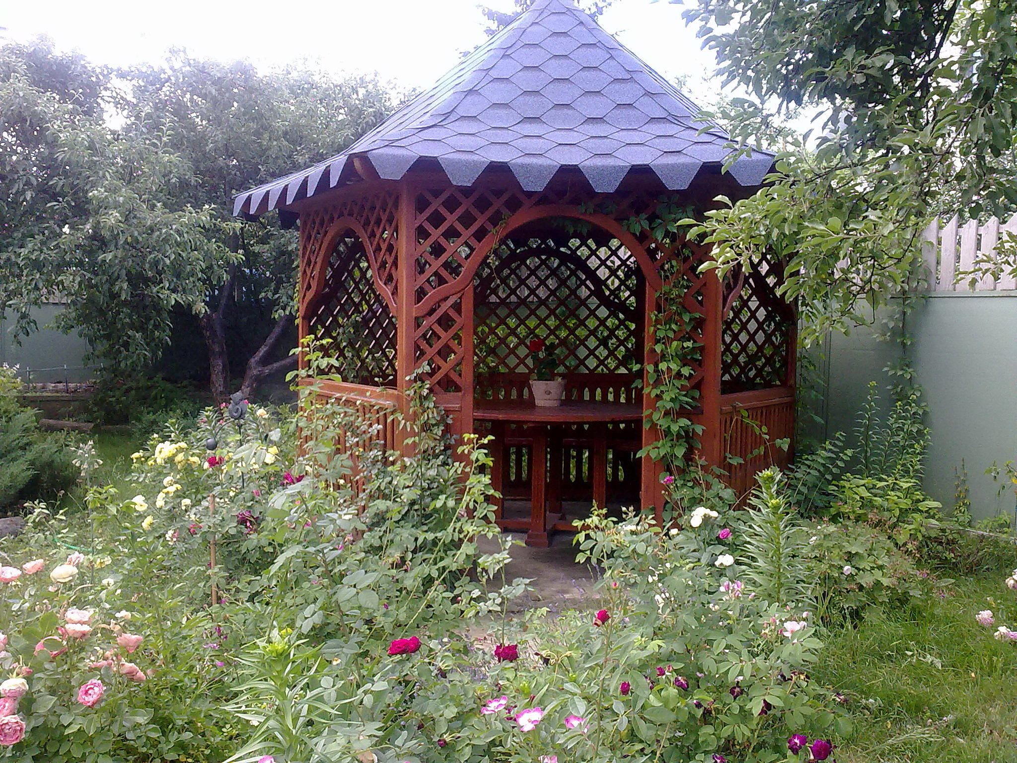

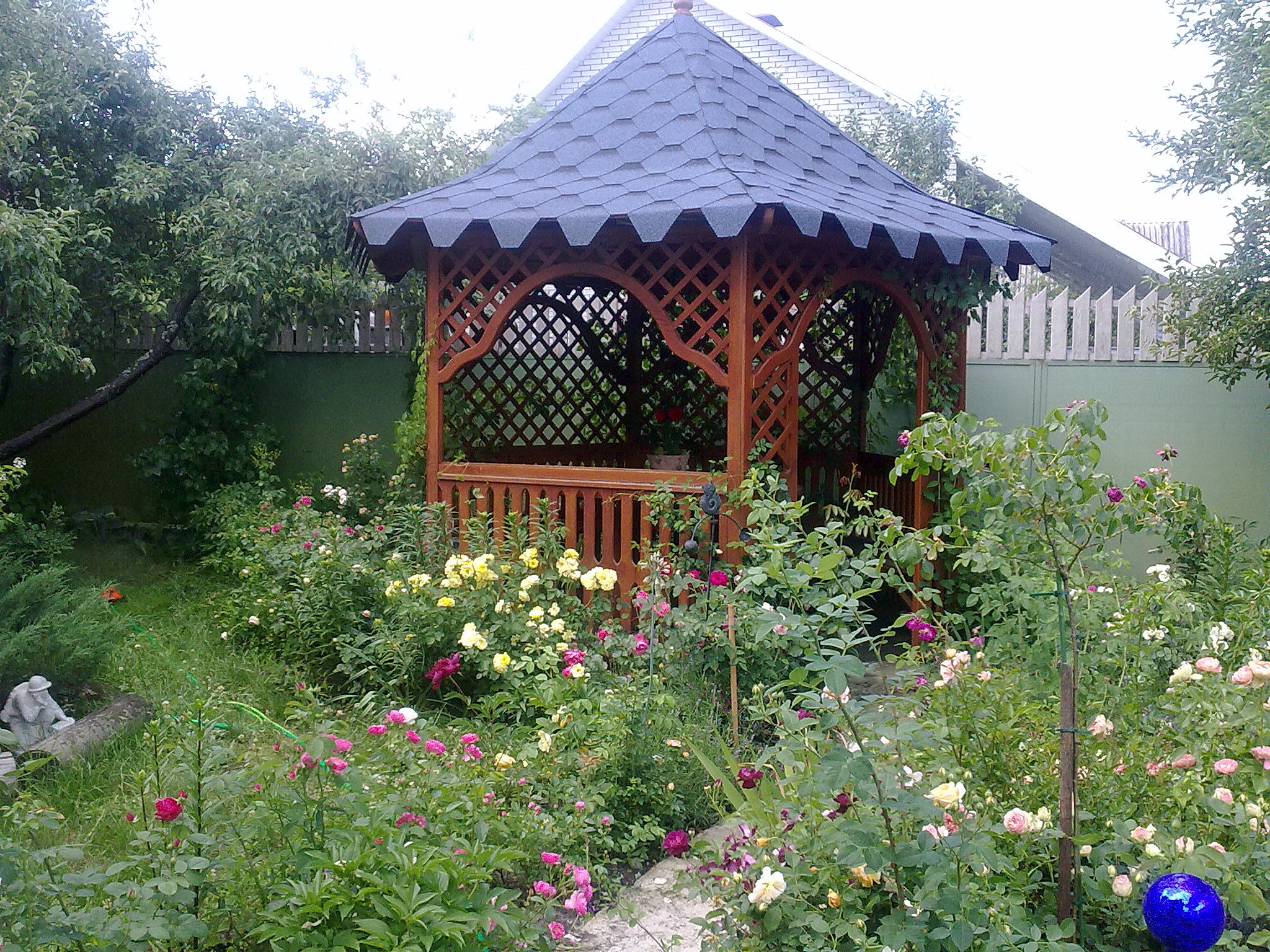

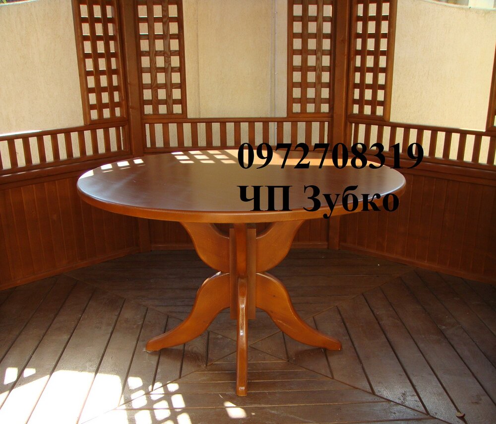

вот моя, самая обычная, в ней помещается не чувствуя локоть друга :D12 гостей, что само по себе важно
вот моя, самая обычная, в ней помещается не чувствуя локоть друга 12 гостей, что само по себе важно
А как решается вопрос, если 6 или 7 гостью (счёт ведёт от выхода) приспичит выйти из-за стола?
..:) бывает...круглый стол двигается, он мобильный и гости просачиваются..дети ( а иногда и взрослые) могут под столом ...
материал сосна, по стоимости не помню..что-то порядка 10 т грн..просто прошло 5 лет..по срокам не скажу, я покупатель, а не производитель

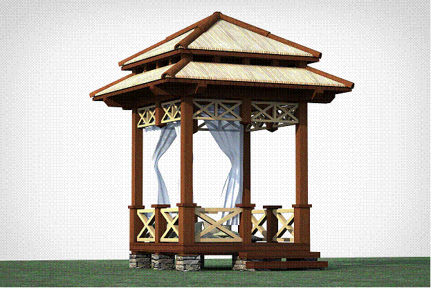

У меня есть такой проект (чертежи, рисунки, схемы узлов в разрезах) Внутренний размер между бортиками 2.0*2.0 м. Я задумывала ее для отдыха в уединении на матрасах, подушках, с чайным столиком. )) Только сейчас уже поменялся дизайн в моем воображении, буду делать другой проект. Если этот кому-то понравится, могу отдать(недорого)))). Пишите в личку.
Ирина, скажите, а чем крыша накрыта?:)
это какая-то битумка, я только цвет выбирала:D, знаю, что покупали в Эпике, но уже 5 лет..без шума, без пыли .. нравится!

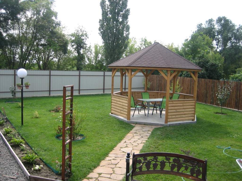

Отлично! А из чего дорожка и пол в беседке?
Дорожка - пещаник, пол в беседке - бетон 15 см. Нравится что просторная, войти-выйти и не тревожить других.
Дорожка - пещаник.
Какая спецификация песчанника и какой способ укладки?
Спецификации - не знаю. Заехал на склад в Бортничах, понравилось, взял. Способ укладки: сняли землю, засыпали песком, утрамбовали, положили песчаник, засыпали швы землей вперемешку с песком и семенами травы.
Есть ещё вопросы:
1. Какая толщина песчанника?
2. Какой адрес склада?
Есть ещё вопросы:
1. Толщина песчаника в среднем 3 см.
2. Склад почти на выезде из Бортничев в сторону Гнедына, около магазина где трактора продают:). Там несколько точек торгуют песчаником врозницу. Есть дороже и подешевле. У нас подешевле.
