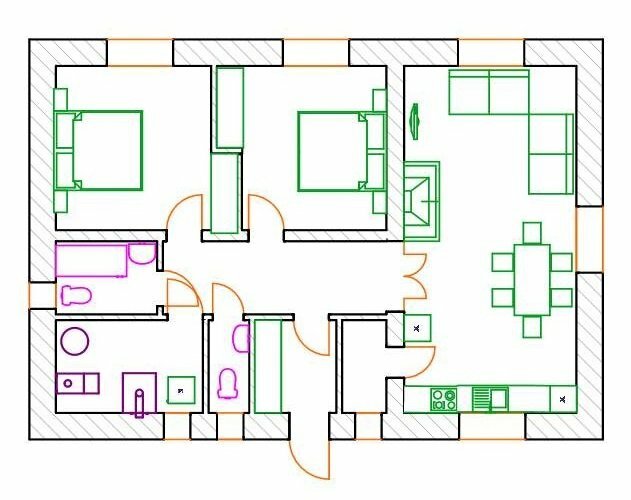

tort Опубліковано: 15 лютого 2022 Поділитись Опубліковано: 15 лютого 2022 11 часов назад, Nikolay Cherednichenko сказал: Я довго сидів над ескізами, і чи в силу своєї "не креативності" чи в силу того що був з початку налаштований на мансардну хату...короче кажучи мені двохрівнева хата здається більш ефективною по використанню площі При двох спальнях не проблема оптимально розкидати приміщення навколо невеличкого коридору. І при трьох. При подальшому збільшенні кількості приміщень це дійсно стає проблематичним для одного рівня. Не знаю у чому були труднощі, можливо це через те, що ви хочете окрему велику котельню та великий гардероб, коли насправді при таких розмірах це не дуже-то й потрібно, тому я їх у своєму швидкоескізі їх трохи урізав. Поки наразі у вас не оптимальне планування на двох поверхах у конструктиві і вертикальних комунікаціях, та й сусідство спален через тонку перегородку не гарне рішення. Але точно що там є десь ~12 зайвих метрів на сходи і на зайвий санвузел. Варіант з роздільним санвузлом на один поверх однозначно займає менше площу ніж робити по одному суміщеному санвузлу на двох поверхах. Це перевищує або нівелює усі вигоди від оптимізації утеплення контуру при 2х поверхах. Взагалі досить важко шось вигадувати з нуля, іноді легше розібрати існуючий прототип і зібрати його під себе. Бо якщо з нуля - то потрібно робити не один варіант і завжди кожен домальовувати до кінця, що вимагає зусиль і впертості і зберігати критичний погляд на результат. Спробуйте пошукати планування на сайтах під продаж все-таки перш ніж прийняти рішення. Можливо там знайдете шось і воно вас влаштує. може таке (набір приблизно ваш з окремим гардеробом і котельнею)? Посилання на коментар Поділитися на інших сайтах More sharing options...

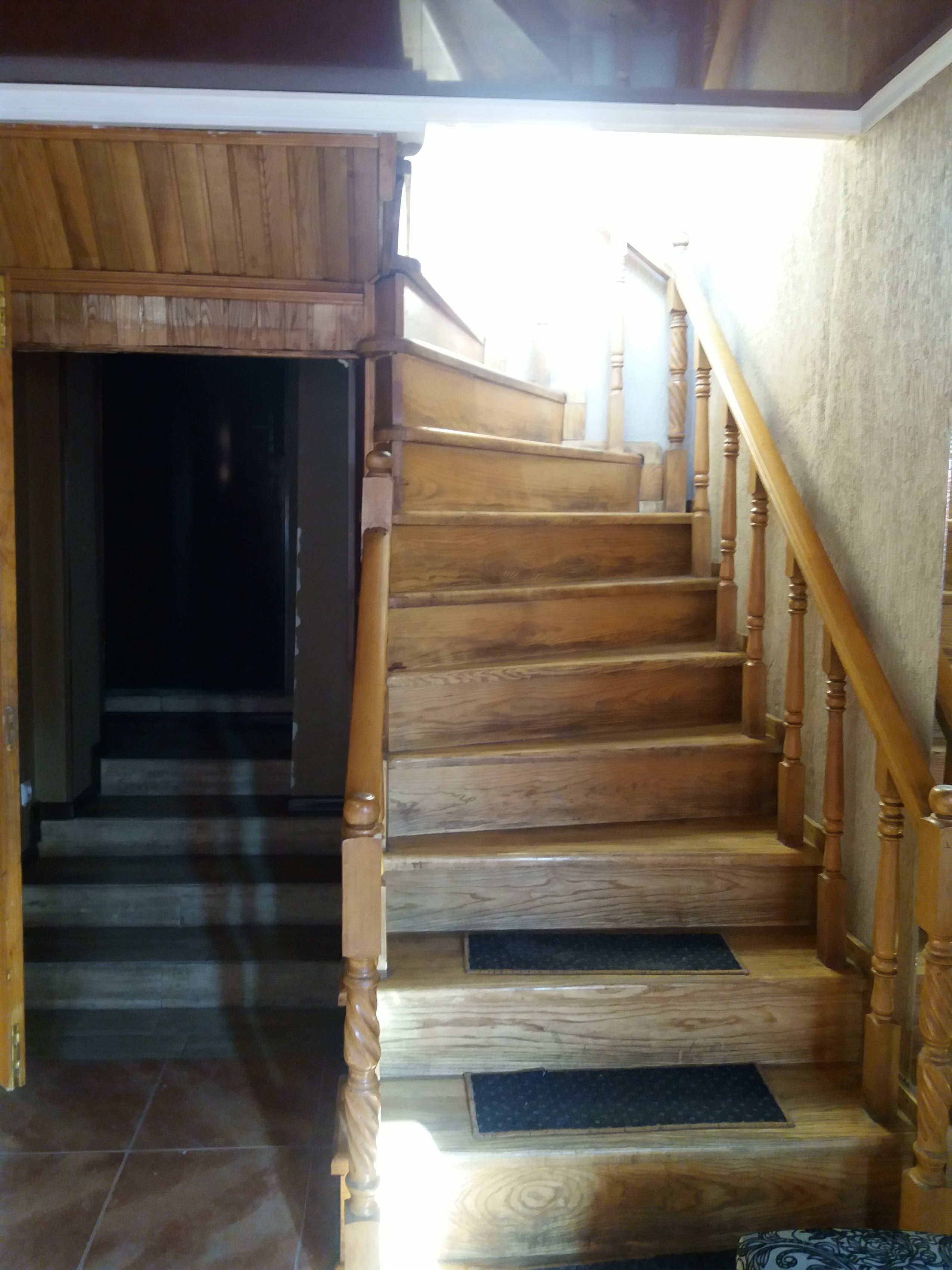

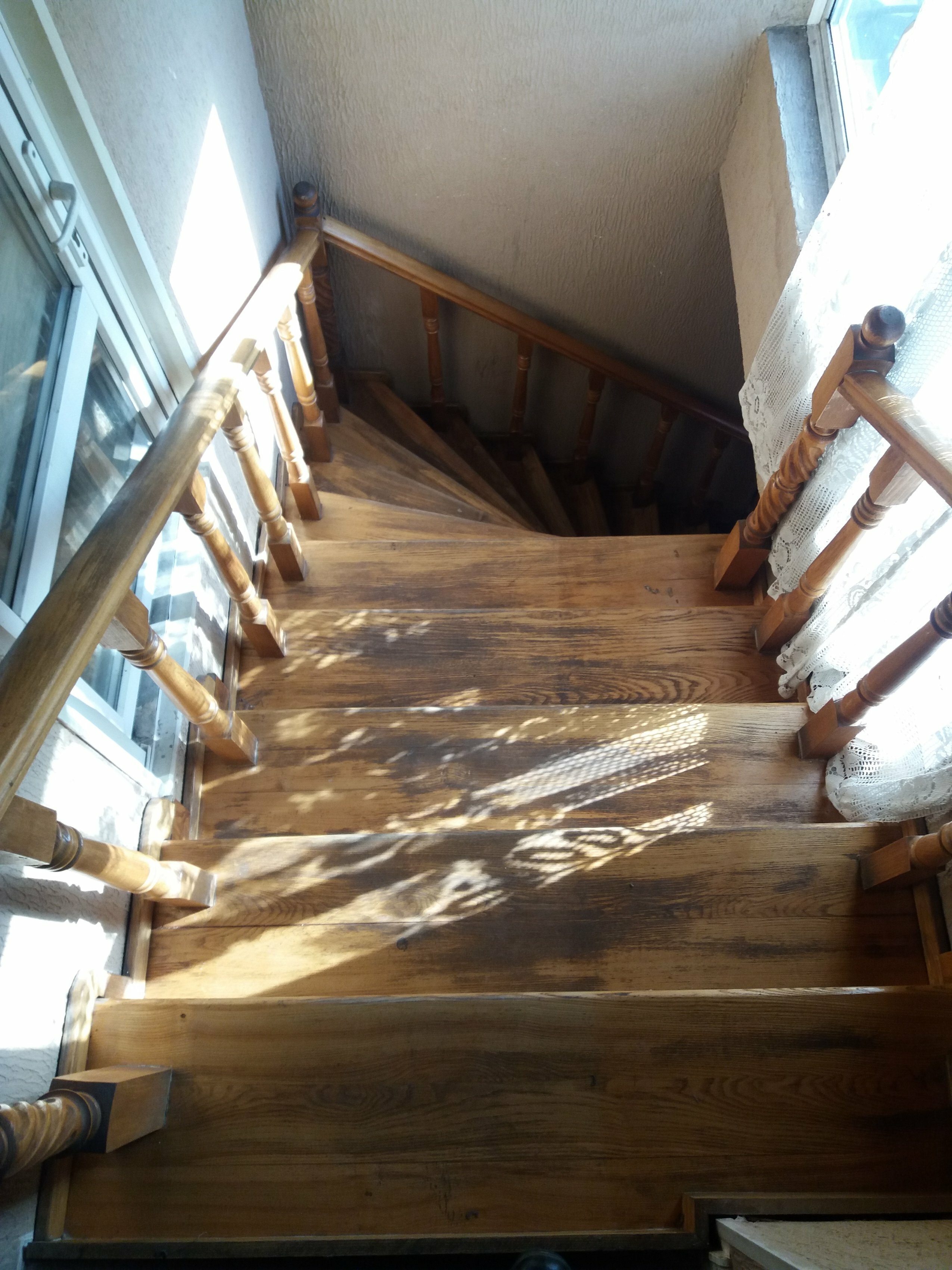

vadimv Опубліковано: 15 лютого 2022 Поділитись Опубліковано: 15 лютого 2022 (змінено) 09.02.2022 в 14:54, Nikolay Cherednichenko сказав: Сегодня сфоткал похожую лестницу. Ширина забежных тупенек - от 0 до 15 см. Повбивав би. Змінено 15 лютого 2022 користувачем vadimv 2 Посилання на коментар Поділитися на інших сайтах More sharing options...
Nikolay Cherednichenko Опубліковано: 15 лютого 2022 Автор Поділитись Опубліковано: 15 лютого 2022 7 минут назад, vadimv сказал: Сегодня сфоткал похожую лестницу. Ширина забежных тупенек - от 0 до 15 см. Повбивав би. Та да..."шляпа" полная Посилання на коментар Поділитися на інших сайтах More sharing options...
Nikolay Cherednichenko Опубліковано: 15 лютого 2022 Автор Поділитись Опубліковано: 15 лютого 2022 14 минут назад, tort сказал: При двох спальнях не проблема оптимально розкидати приміщення навколо невеличкого коридору. І при трьох. При подальшому збільшенні кількості приміщень це дійсно стає проблематичним для одного рівня. Не знаю у чому були труднощі, можливо це через те, що ви хочете окрему велику котельню та великий гардероб, коли насправді при таких розмірах це не дуже-то й потрібно, тому я їх у своєму швидкоескізі їх трохи урізав. Поки наразі у вас не оптимальне планування на двох поверхах у конструктиві і вертикальних комунікаціях, та й сусідство спален через тонку перегородку не гарне рішення. Але точно що там є десь ~12 зайвих метрів на сходи і на зайвий санвузел. Варіант з роздільним санвузлом на один поверх однозначно займає менше площу ніж робити по одному суміщеному санвузлу на двох поверхах. Це перевищує або нівелює усі вигоди від оптимізації утеплення контуру при 2х поверхах. Взагалі досить важко шось вигадувати з нуля, іноді легше розібрати існуючий прототип і зібрати його під себе. Бо якщо з нуля - то потрібно робити не один варіант і завжди кожен домальовувати до кінця, що вимагає зусиль і впертості і зберігати критичний погляд на результат. Спробуйте пошукати планування на сайтах під продаж все-таки перш ніж прийняти рішення. Можливо там знайдете шось і воно вас влаштує. може таке (набір приблизно ваш з окремим гардеробом і котельнею)? Побільше б кімнати і норм було б Посилання на коментар Поділитися на інших сайтах More sharing options...

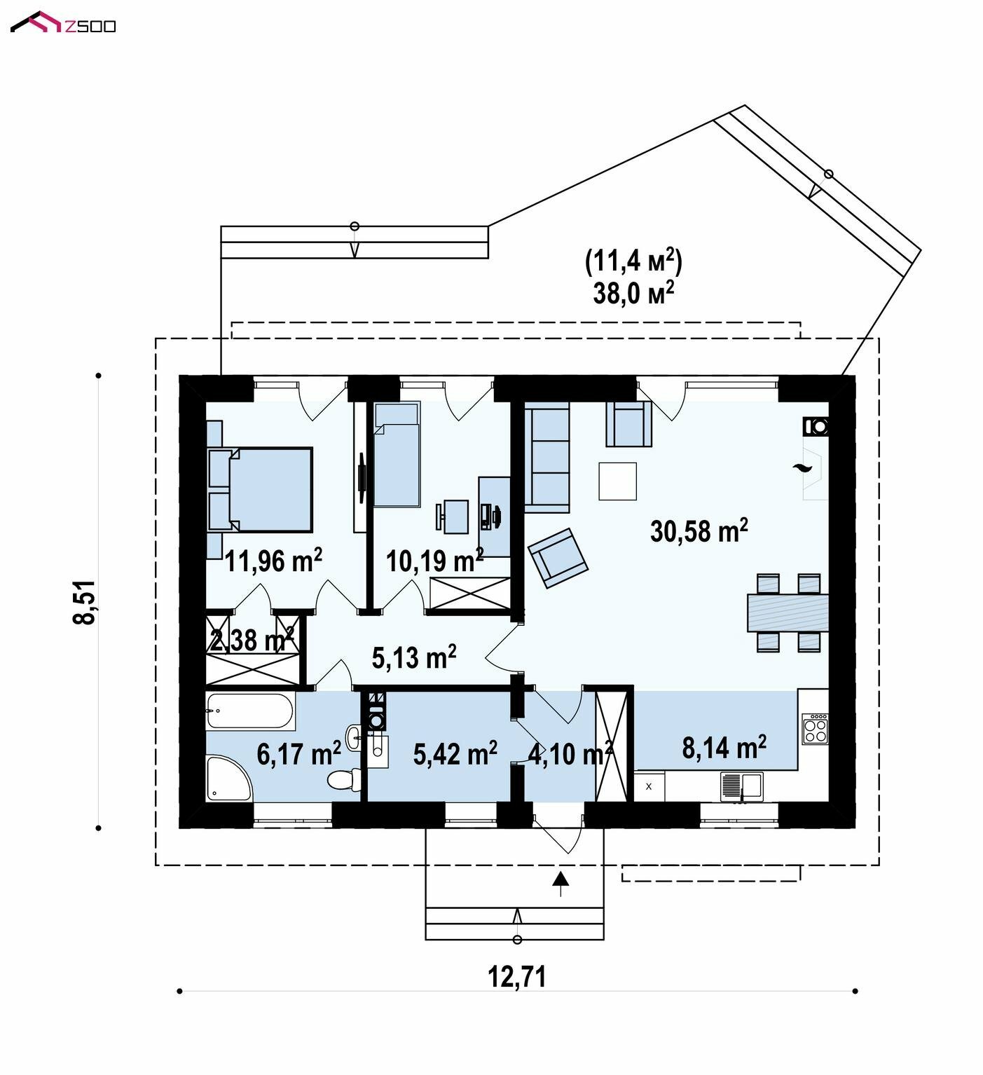

tort Опубліковано: 15 лютого 2022 Поділитись Опубліковано: 15 лютого 2022 1 минуту назад, Nikolay Cherednichenko сказал: Побільше б кімнати і норм було б Тож робіть свій збільшений варіант. Там усього 84м2, це такий "запас" по економії, що треба однозначно збільшувати всі приміщення. Посилання на коментар Поділитися на інших сайтах More sharing options...

Nikolay Cherednichenko Опубліковано: 15 лютого 2022 Автор Поділитись Опубліковано: 15 лютого 2022 6 минут назад, vadimv сказал: В мене є певні сумніви, а як виглядатиме фасад будинку з тими "кулеметними бійницями" з котельні, туалету і кладовки? Посилання на коментар Поділитися на інших сайтах More sharing options...

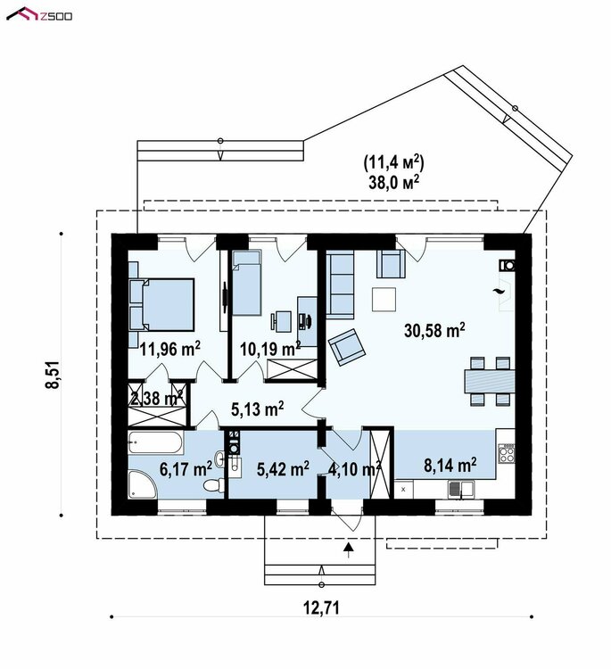

Nikolay Cherednichenko Опубліковано: 15 лютого 2022 Автор Поділитись Опубліковано: 15 лютого 2022 9 минут назад, tort сказал: Тож робіть свій збільшений варіант. Там усього 84м2, це такий "запас" по економії, що треба однозначно збільшувати всі приміщення "Запас"? Посилання на коментар Поділитися на інших сайтах More sharing options...
vadimv Опубліковано: 15 лютого 2022 Поділитись Опубліковано: 15 лютого 2022 (змінено) 3 хвилини тому, Nikolay Cherednichenko сказав: В мене є певні сумніви, а як виглядатиме фасад будинку з тими "кулеметними бійницями" з котельні, туалету і кладовки? Тю, як намалюєте - так і виглядатиме. Фасад можна розмалювати різними кольорами як завгодно. І вони (ці різні кольори) і сформуть зовнішній вигляд. Змінено 15 лютого 2022 користувачем vadimv Посилання на коментар Поділитися на інших сайтах More sharing options...

tort Опубліковано: 16 лютого 2022 Поділитись Опубліковано: 16 лютого 2022 22 часа назад, Nikolay Cherednichenko сказал: Запас"? Відносно вашого варіанту який має 120+м2, у цьому варіанті з 84м2 є дуже великий запас потенціалу (грубо кажучи 120-84 =36м2 оце іє ваш "запас"). Ви сміливо можете розширювати варіант з одним рівнем і "запас" ще й залишиться, а маленький і тіснуватий варант можна спокійно перетворити на задовільний і комфортний. Посилання на коментар Поділитися на інших сайтах More sharing options...
