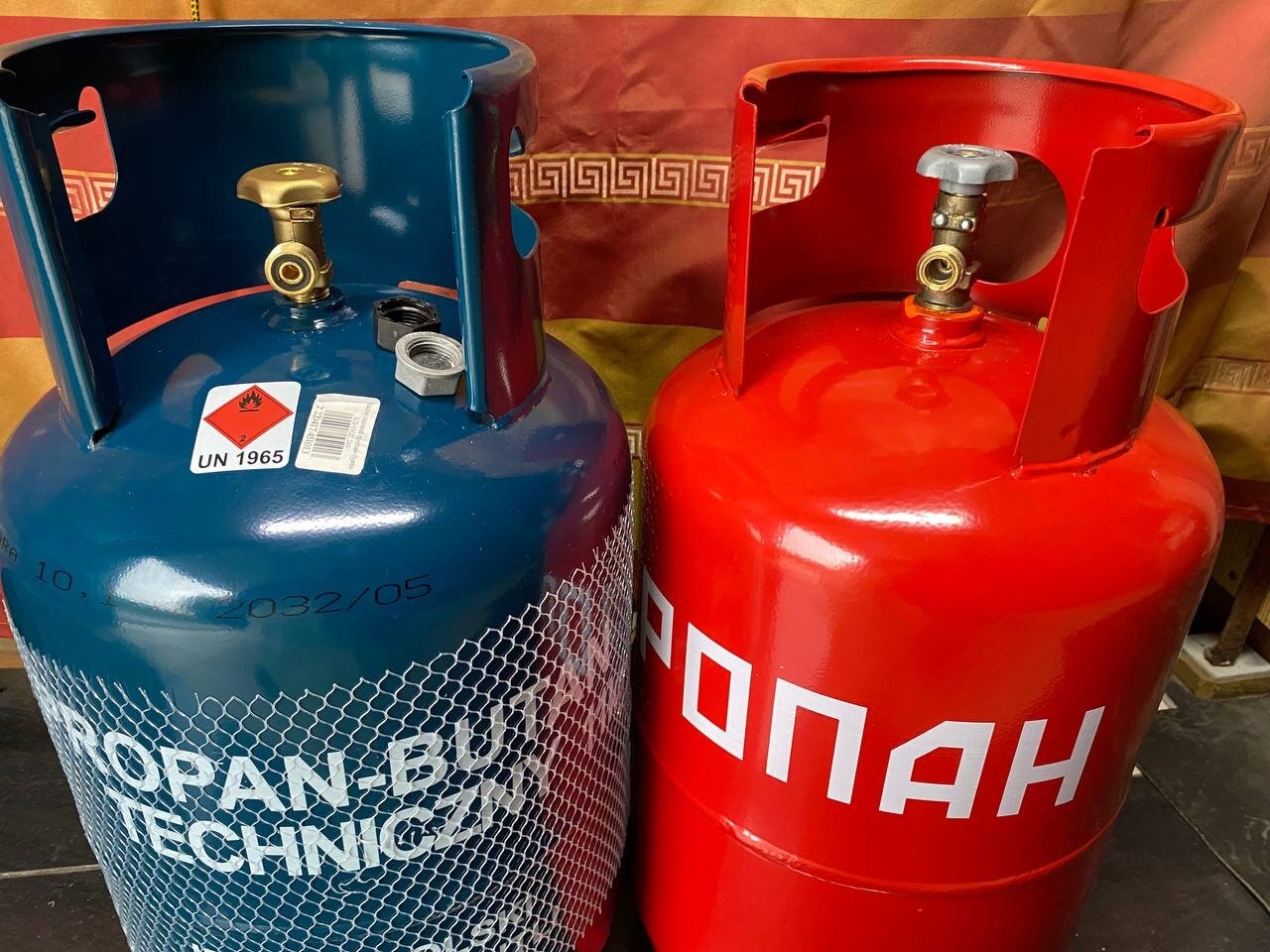

DimaF Опубліковано: 10 серпня 2022 Поділитись Опубліковано: 10 серпня 2022 А вы какие баллоны заправляете, старые советские или новые?? Просто купил такой еще в 2014 году, но оказалось что на газовых заправках его очень тяжело заправить, не соединяет до конца, много в воздух выходит. У всех так или брак у меня попался!? Посилання на коментар Поділитися на інших сайтах More sharing options...
Dendnepr Опубліковано: 10 серпня 2022 Поділитись Опубліковано: 10 серпня 2022 (змінено) Переходник правильный нужен. Не у всех есть. Обычно спрашивают: польский баллон? Змінено 10 серпня 2022 користувачем Dendnepr Посилання на коментар Поділитися на інших сайтах More sharing options...
DimaF Опубліковано: 10 серпня 2022 Поділитись Опубліковано: 10 серпня 2022 12 минут назад, Dendnepr сказал: Переходник правильный нужен. Не у всех есть. Обычно спрашивают: польский баллон? Х.з. получается заправить на одной из 5 заправок, никаких переходников не используют. Заправляют как авто. Насчет польский или нет, не знаю. Посилання на коментар Поділитися на інших сайтах More sharing options...

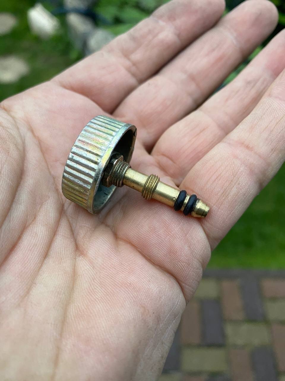

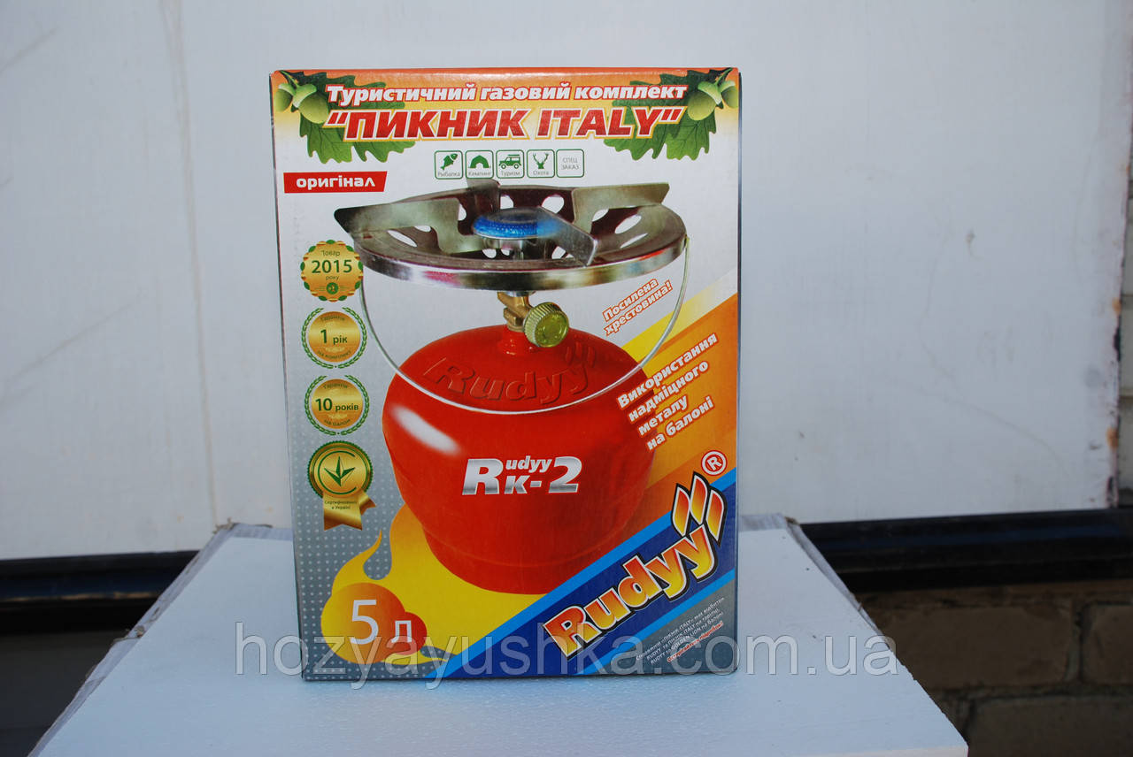

Фрай Опубліковано: 10 серпня 2022 Поділитись Опубліковано: 10 серпня 2022 (змінено) И такие тоже. Купил как-то на выставке задорого у самого Рудого!!! с Харькова "RUDYY Rk-2 " - 5 литров с пьезоподжигом 850грн при цене такого как у вас 300-400 грн Хозяин жлоб, ни копейки не уступил, да бог с ним убогим, на заправке балон задули, а кран не держит от слова вообще, китаятина голимая. пару месяцев переписки перезвона этому жлобу, а он мне про качество втирает, хорошо чувак, что с ним был совестливый оказался, позвонил и выслал новый краник, оказывается партия была бракованная. Но с тех пор заправляюсь без проблем. Змінено 10 серпня 2022 користувачем Фрай Посилання на коментар Поділитися на інших сайтах More sharing options...
DimaF Опубліковано: 10 серпня 2022 Поділитись Опубліковано: 10 серпня 2022 (змінено) 10 минут назад, Фрай сказал: выслал новый краник, оказывается партия была бракованная. Вот думаю что у меня тоже брак. А где тот краник взять? пы-сы. нашел, есть в продаже. intertool.ua/catalog/tehnika-dlya-doma-i-sada/pliti-gazovie-i-gorelki/intertool-gs-0009.html?gclid=EAIaIQobChMI8_GeyPO7-QIV9QWiAx2Fag72EAQYASABEgLbh_D_BwE Змінено 10 серпня 2022 користувачем DimaF Посилання на коментар Поділитися на інших сайтах More sharing options...
Фрай Опубліковано: 10 серпня 2022 Поділитись Опубліковано: 10 серпня 2022 (змінено) Не мне выслали только штырь с сальником и этого было достаточно. Краник самому поменять не так то просто, я не смог, а трахаться не захотелось. Змінено 11 серпня 2022 користувачем Фрай Посилання на коментар Поділитися на інших сайтах More sharing options...
DimaF Опубліковано: 10 серпня 2022 Поділитись Опубліковано: 10 серпня 2022 3 минуты назад, Фрай сказал: Не мне выслали только штырь с сальником и этого было достаточно. Краник самому поменять не так то просто, я не смог, а трахаться не захотелось. Посмотрим, 150 гривен не деньги. Тем более у меня проблема не в недержании, а в несовместимости заправочных узлов. Посилання на коментар Поділитися на інших сайтах More sharing options...

Dendnepr Опубліковано: 10 серпня 2022 Поділитись Опубліковано: 10 серпня 2022 2 часа назад, DimaF сказал: Х.з. получается заправить на одной из 5 заправок, никаких переходников не используют. Заправляют как авто. Насчет польский или нет, не знаю. Правильно - а как заправляют авто? накручивают штуцер и подключают пистолет. для разных баллонов есть разные штуцера. "советский" баллон - на любой заправке. А эти типа "польские" (первые такого типа привозили из Польши лет 20 назад) - при наличии переходника именно под эту резьбу. Она другая, чем у баллонов "ССССР" Посилання на коментар Поділитися на інших сайтах More sharing options...
DimaF Опубліковано: 10 серпня 2022 Поділитись Опубліковано: 10 серпня 2022 1 минуту назад, Dendnepr сказал: Правильно - а как заправляют авто? накручивают штуцер и подключают пистолет. для разных баллонов есть разные штуцера. В большинстве случаев заправочный пистолет подключают напрямую, без всяких штуцеров. И у меня также, подключают, но газ вырывается из под места соединения. Посилання на коментар Поділитися на інших сайтах More sharing options...
Фрай Опубліковано: 10 серпня 2022 Поділитись Опубліковано: 10 серпня 2022 (змінено) Купил в Эпике 2 баллона польский и наш, без проблем заправили оба. Змінено 10 серпня 2022 користувачем Фрай Посилання на коментар Поділитися на інших сайтах More sharing options...

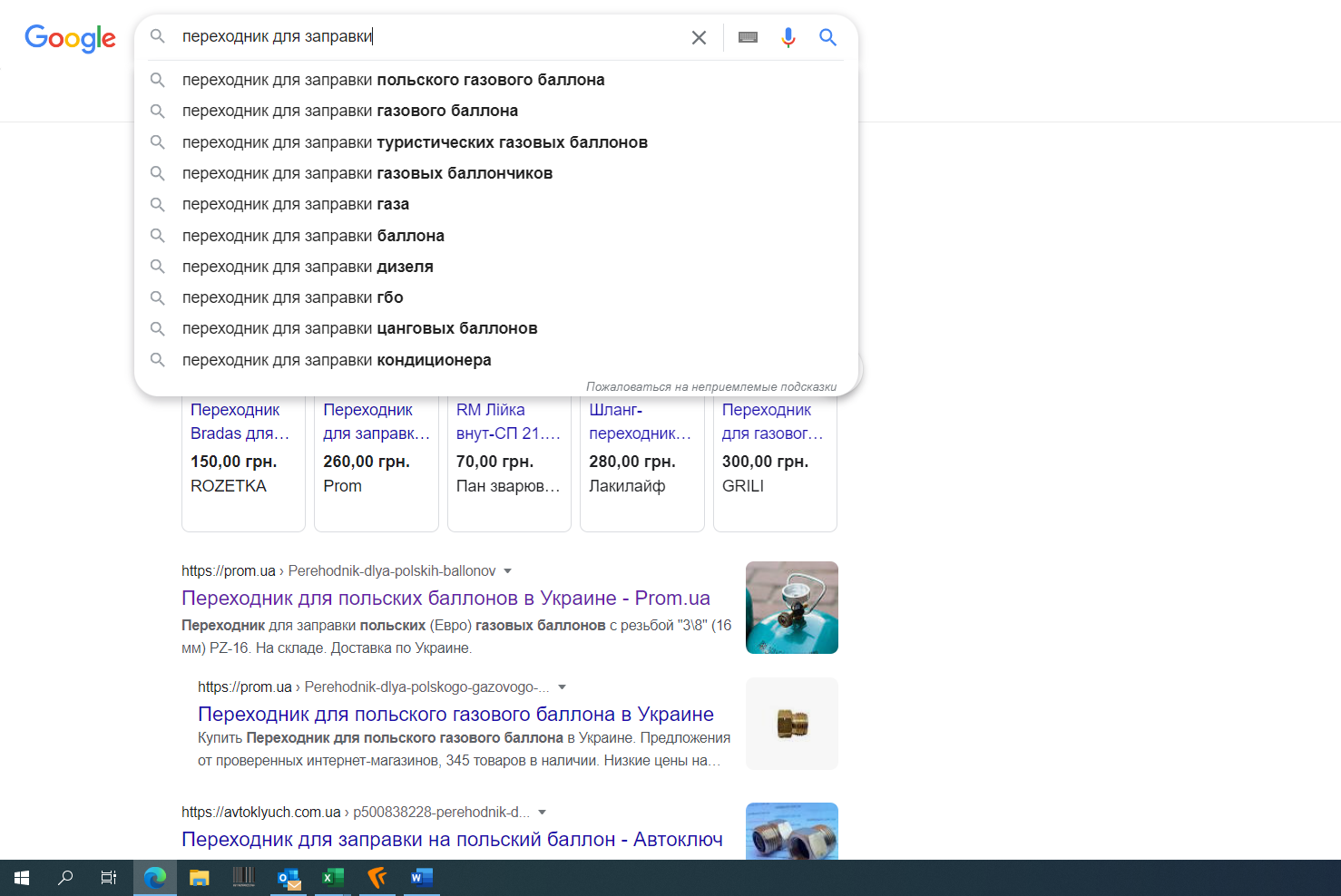

Dendnepr Опубліковано: 10 серпня 2022 Поділитись Опубліковано: 10 серпня 2022 У меня нет авто на газу, но есть и "польский" и советский баллоны и когда заправлял баллоны, то видел несколько разных переходников. с одной стороны под газовый пистолет, а с другой разная резьба. и какой-то из переходников накручивали на польский баллон, другой на советский. На некоторы машины тоже при мне накручивали переходник перед заправкой. И когда "польский" баллон у нас только появился - не на всех заправках был переходник под него. Можно в гугле спросить. Он даже сам подтягивает. Аналогично можно спросить "переходник для заправки авто пропаном" - тоже выдает разное. Далеко не все авто имеют штуцера адаптированные под пистолет газовой колонки Посилання на коментар Поділитися на інших сайтах More sharing options...
