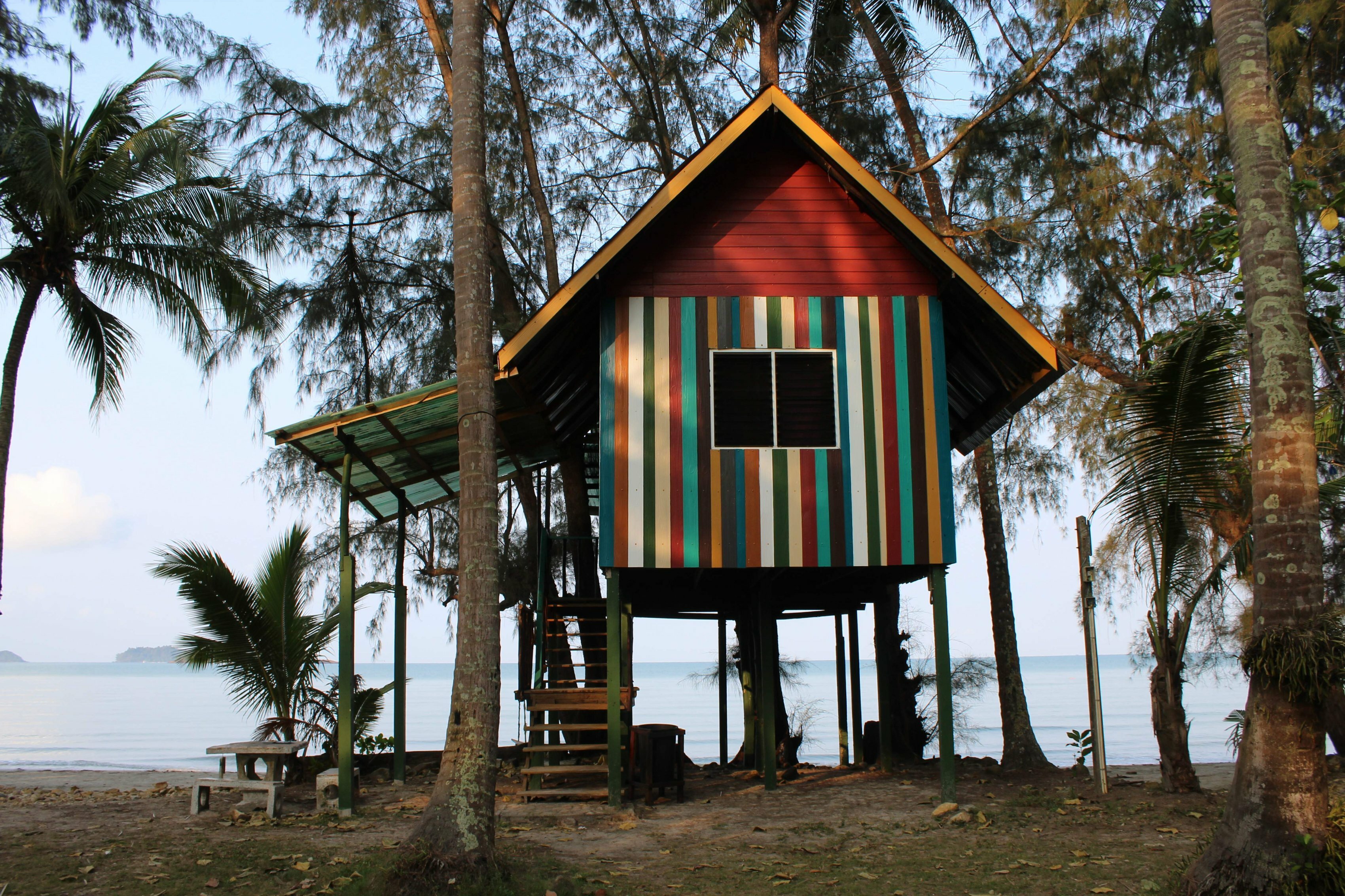

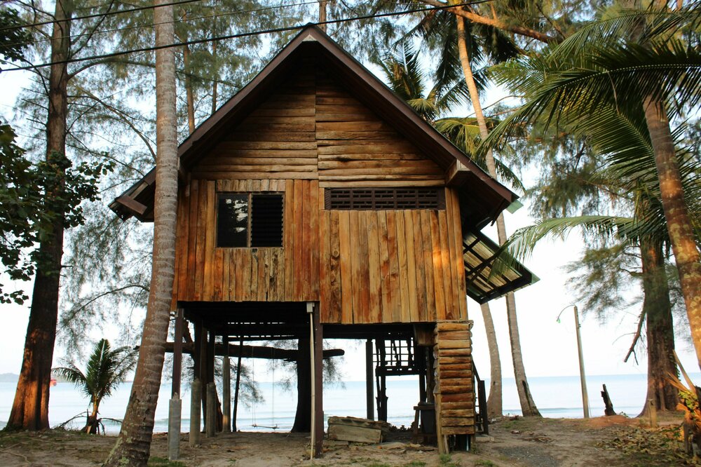

vadimv Опубліковано: 2 квітня 2022 Поділитись Опубліковано: 2 квітня 2022 (змінено) 6 годин тому, US7IGN сказав: маячня. не будьте як кацап і не живіть вчорашнім днем. за нашого життя це вже не повториться. майбутнє житло має бути сучасним та енергоефективним. подивіться на штати Взагалі-то я дивлюся трохи в інший бік: Гоа, Таїланд. тощо. Там дійсно достатньо бамбукової хижки на ніжках. Прихований текст А в наших краях таке може повторюватися кожні 10 років. Тож залізні віконниці будуть не зайвими. 6 годин тому, US7IGN сказав: тисячі будинків щороку зносить начисто тайфуном и швиденько відбудовують не роблячи з цього істерики... Та які істерики, просто не треба ставити панорамних вікон і скляних зовнішніх дверей. Замість них краще мати пічку на дровах. Я про це давно в книжці писав, але нарід якось не сприймав. Змінено 2 квітня 2022 користувачем vadimv 1 3 Посилання на коментар Поділитися на інших сайтах More sharing options...
