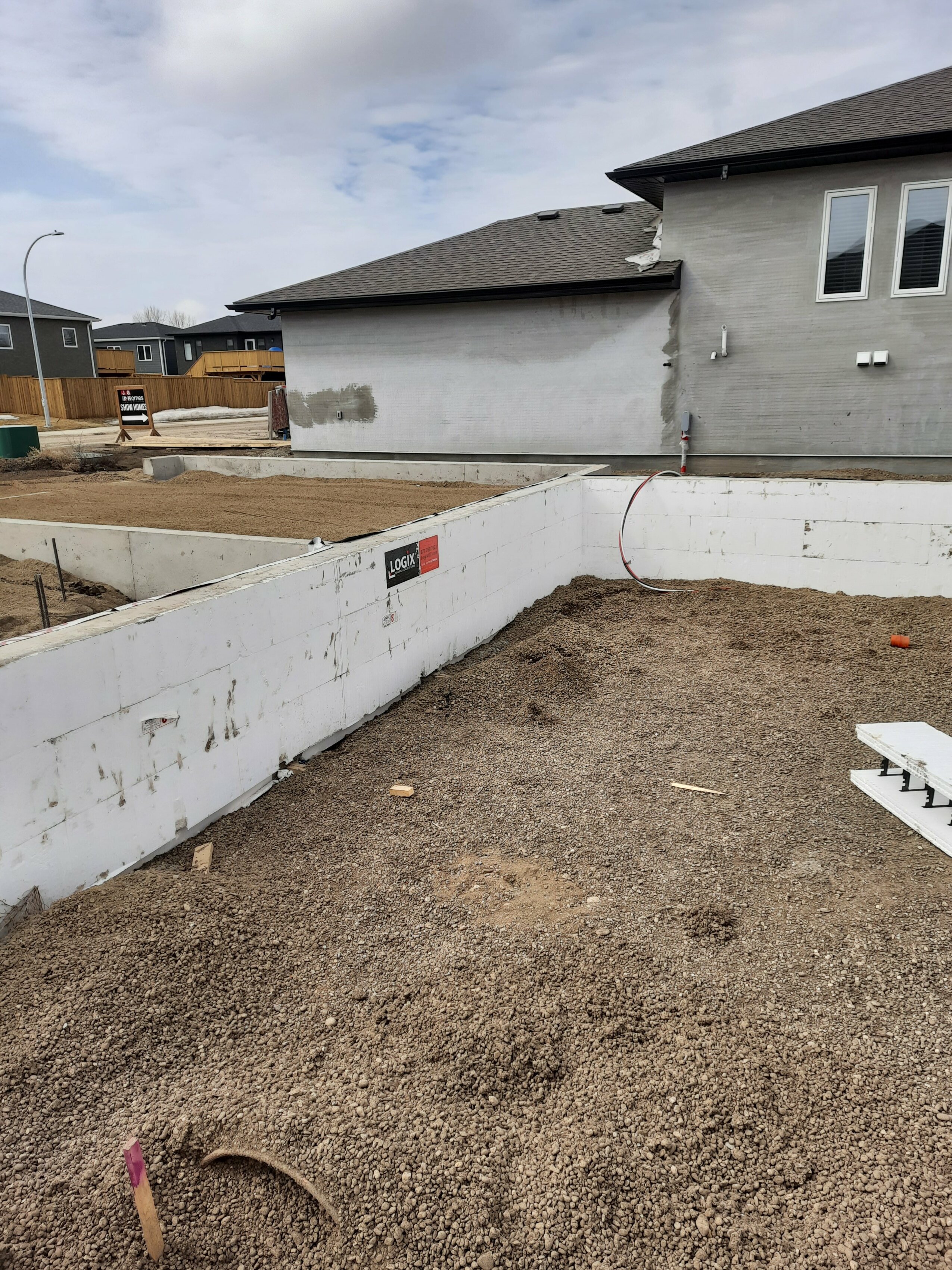

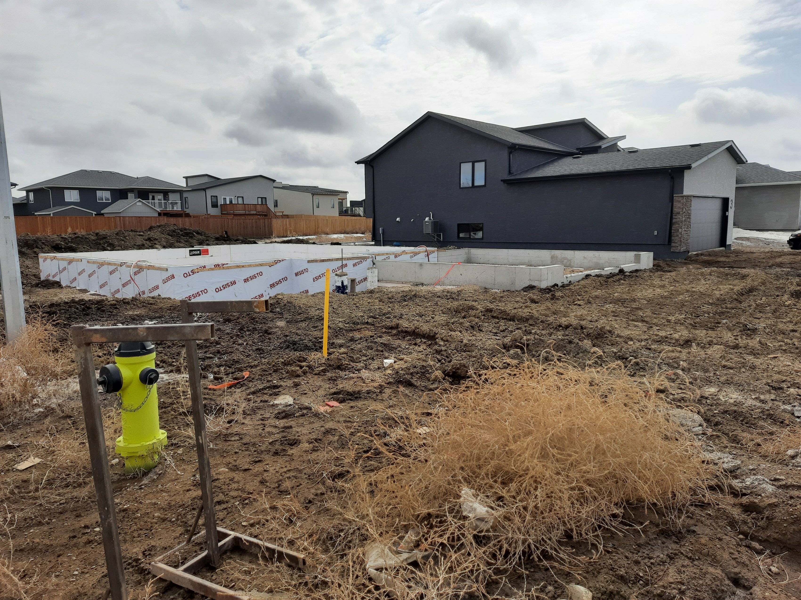

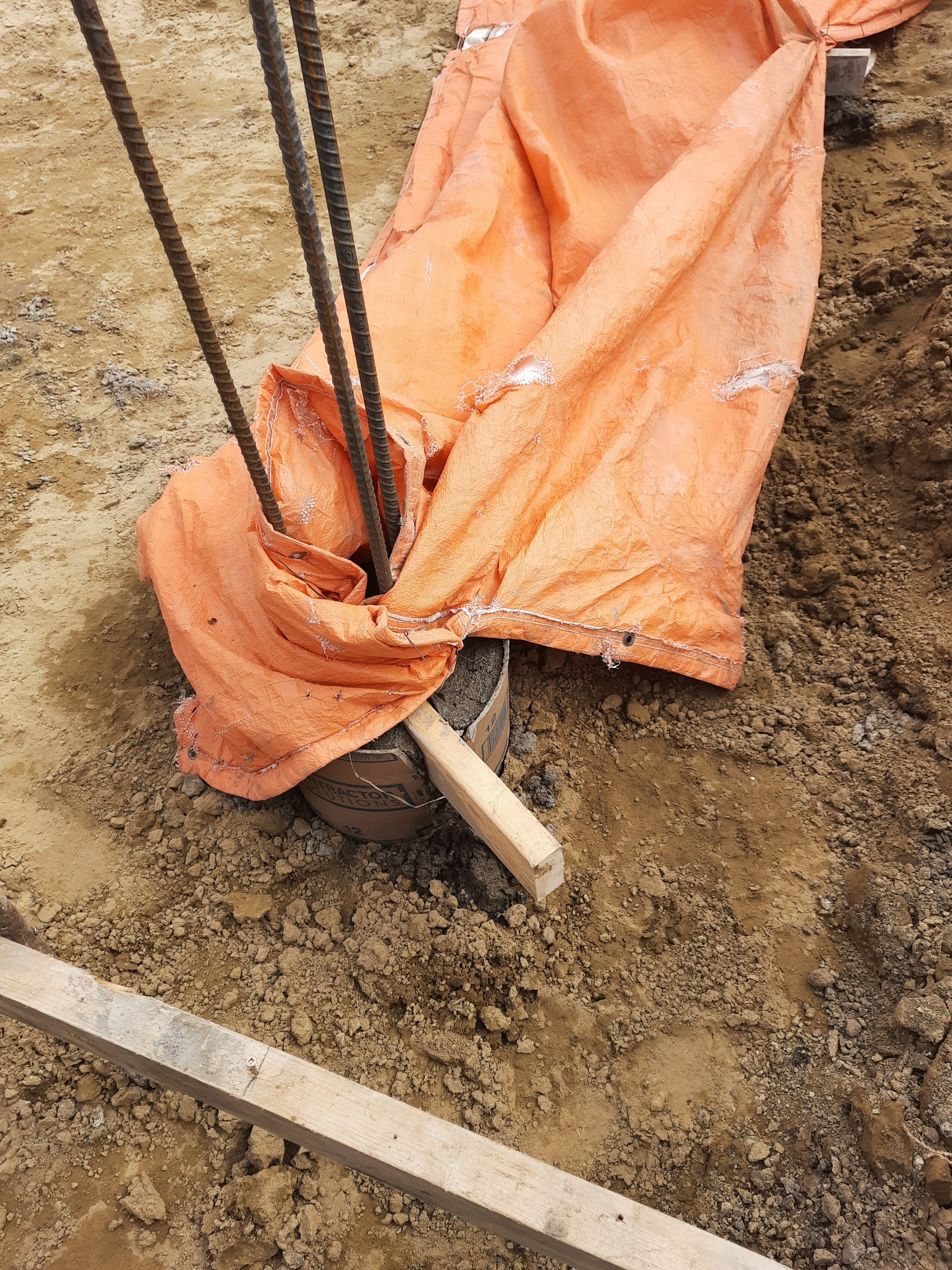

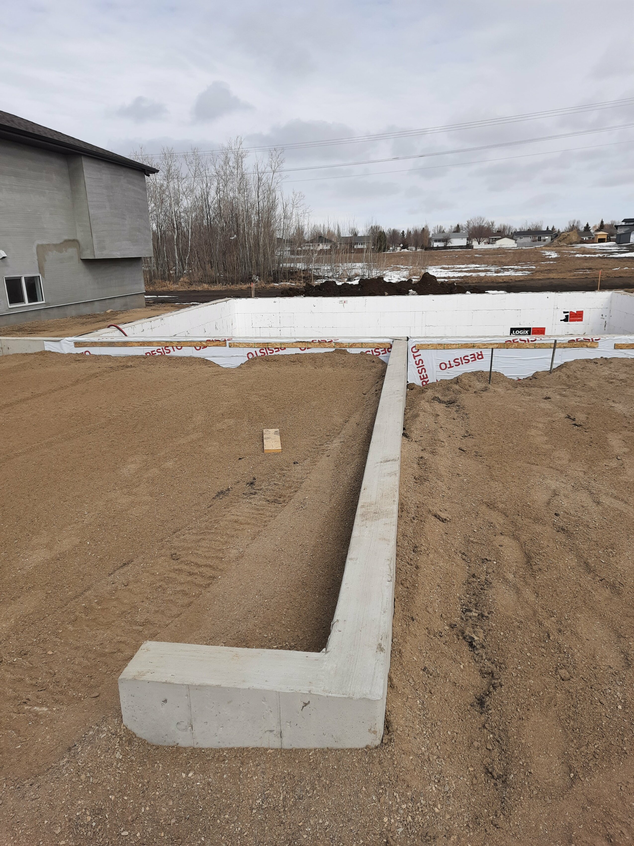

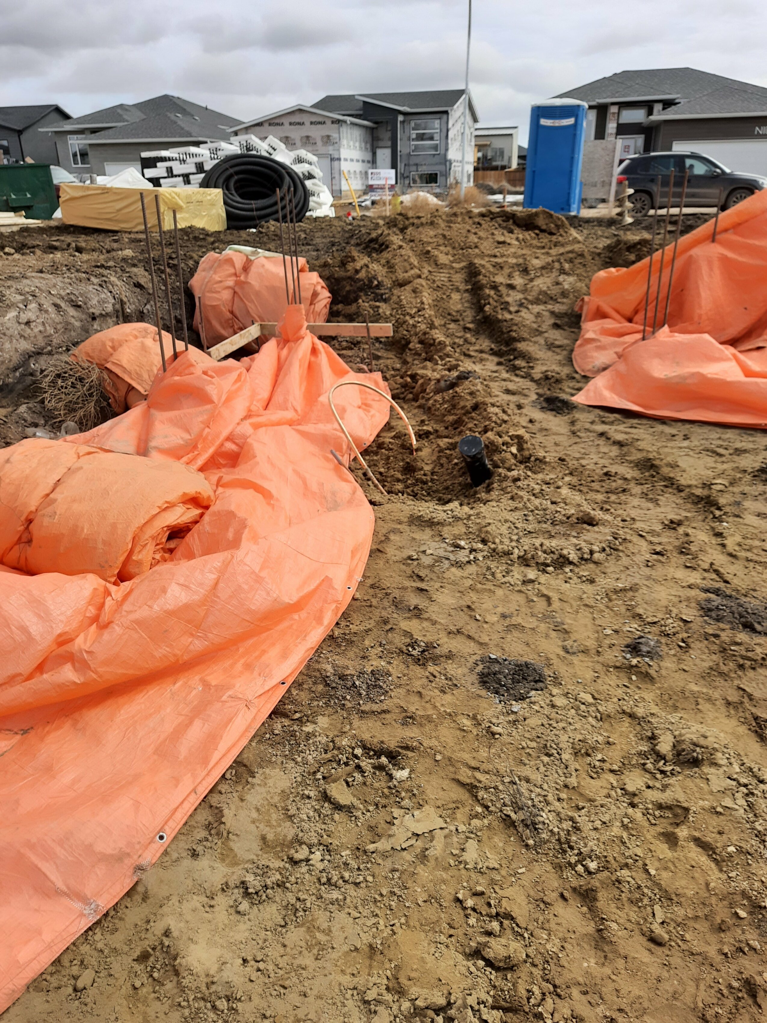

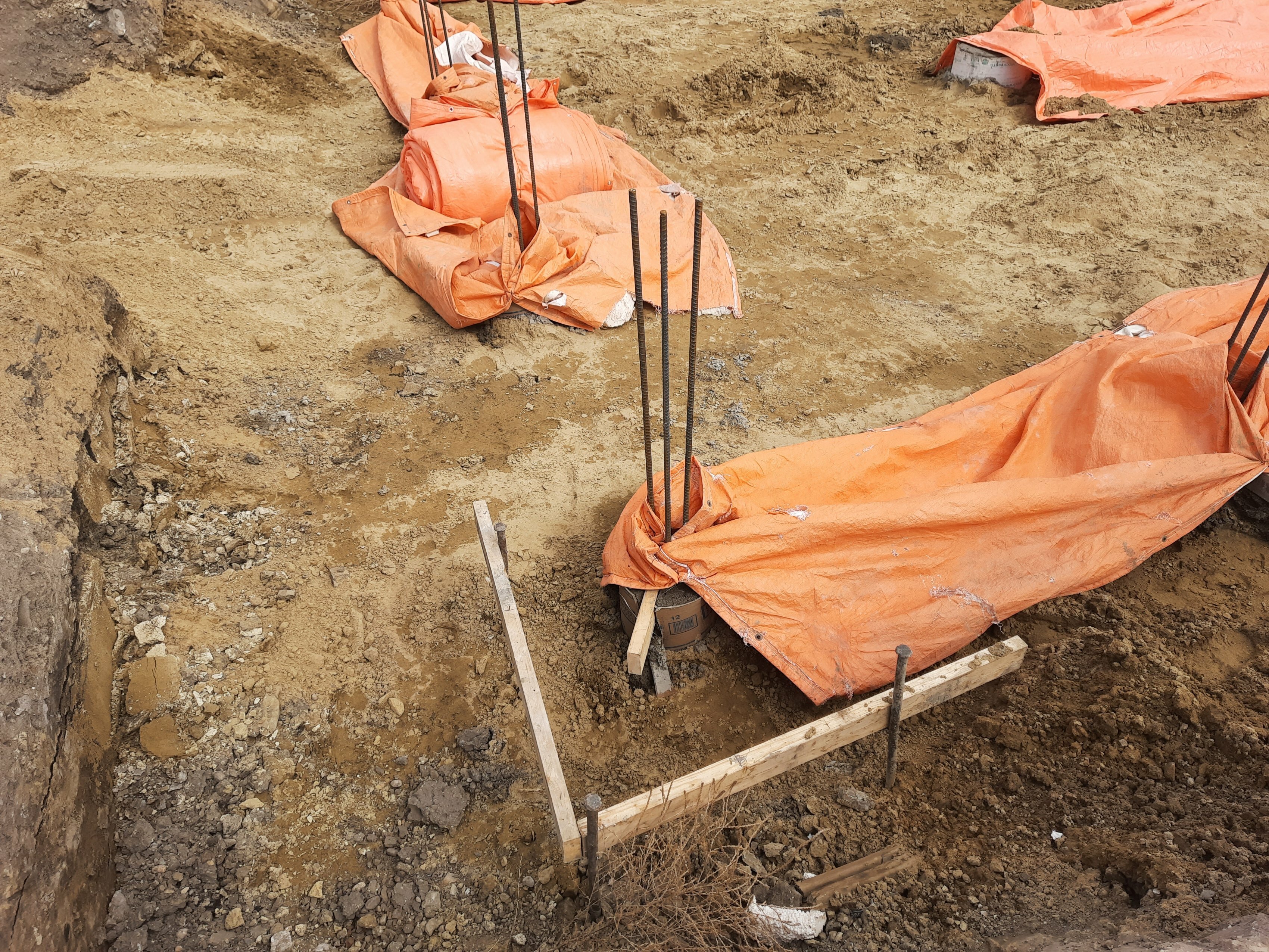

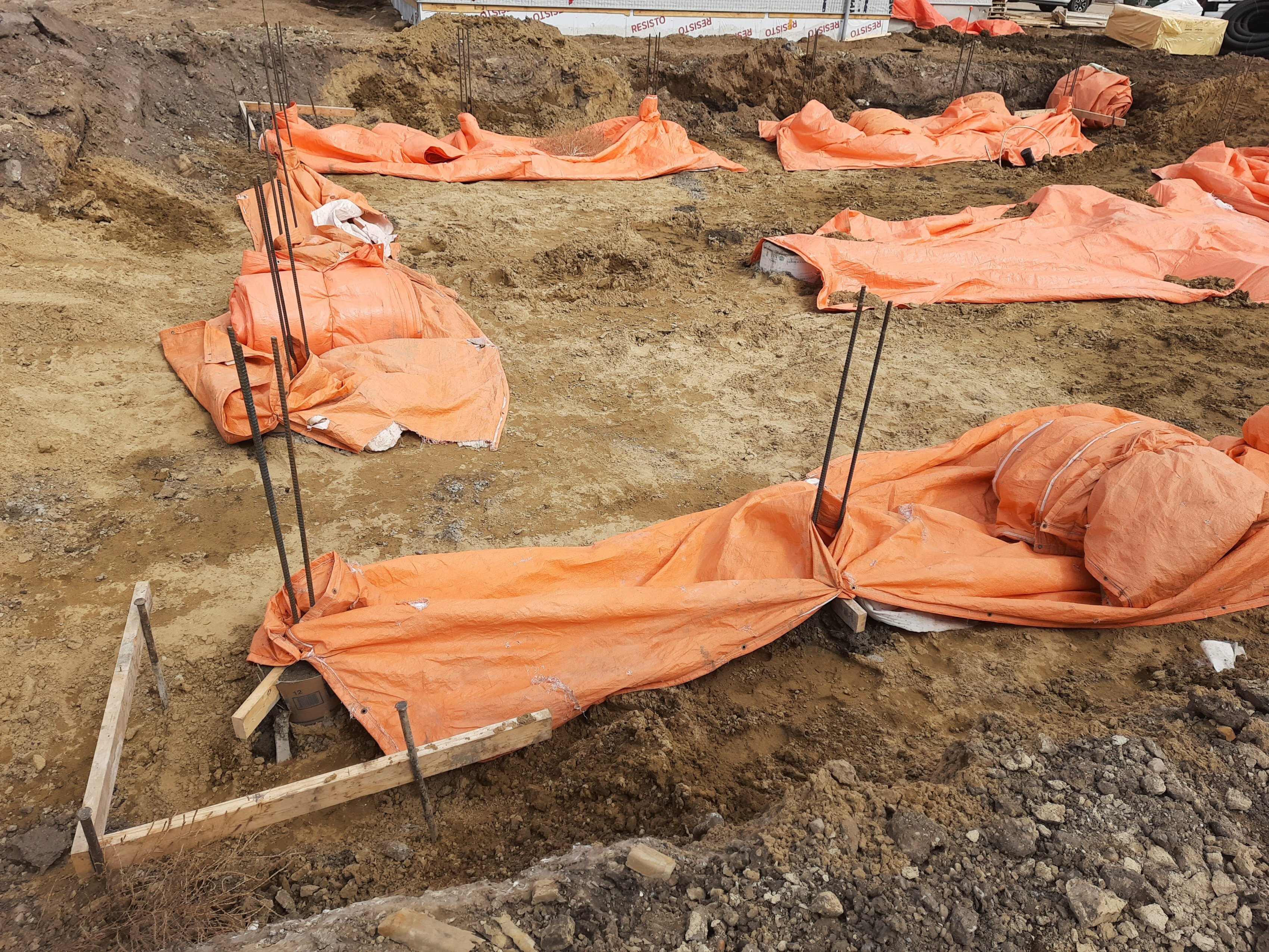

Мне бы побольше с фундаментов... подготовка основания, сечения рёбер, схемы армирования, марки бетона и тд :)
Интересно посмотреть не ютубы а реальные весчи!

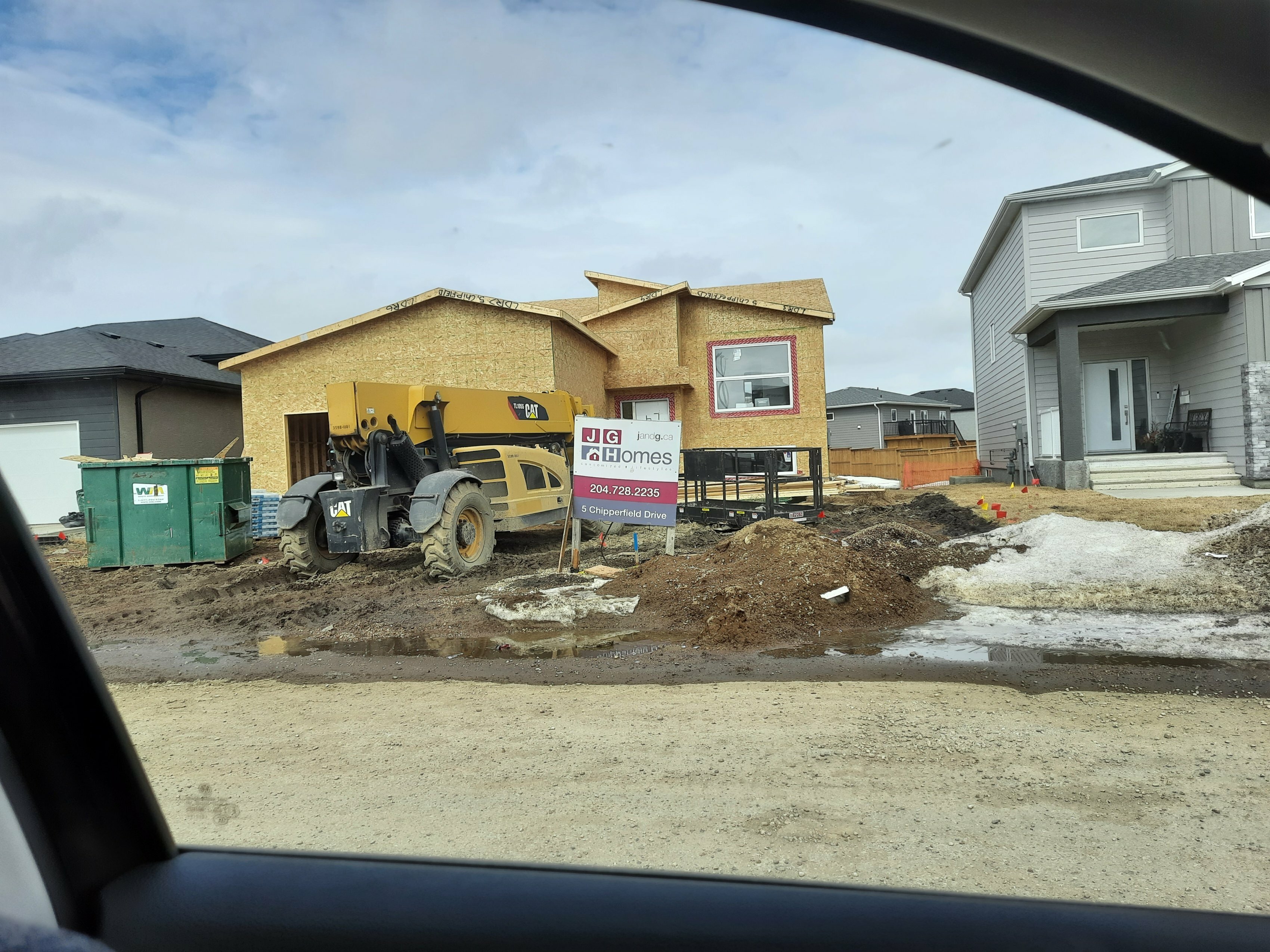

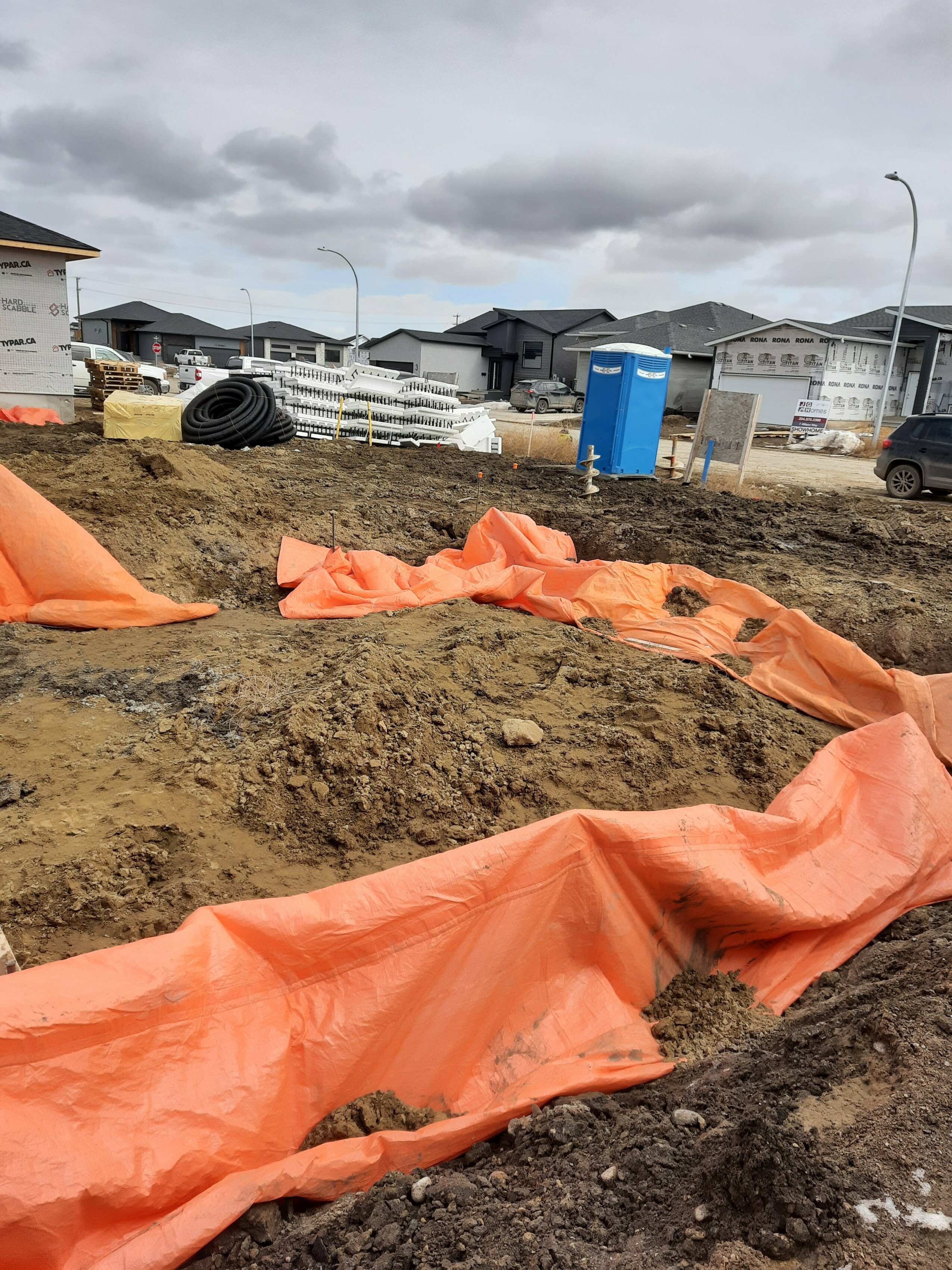

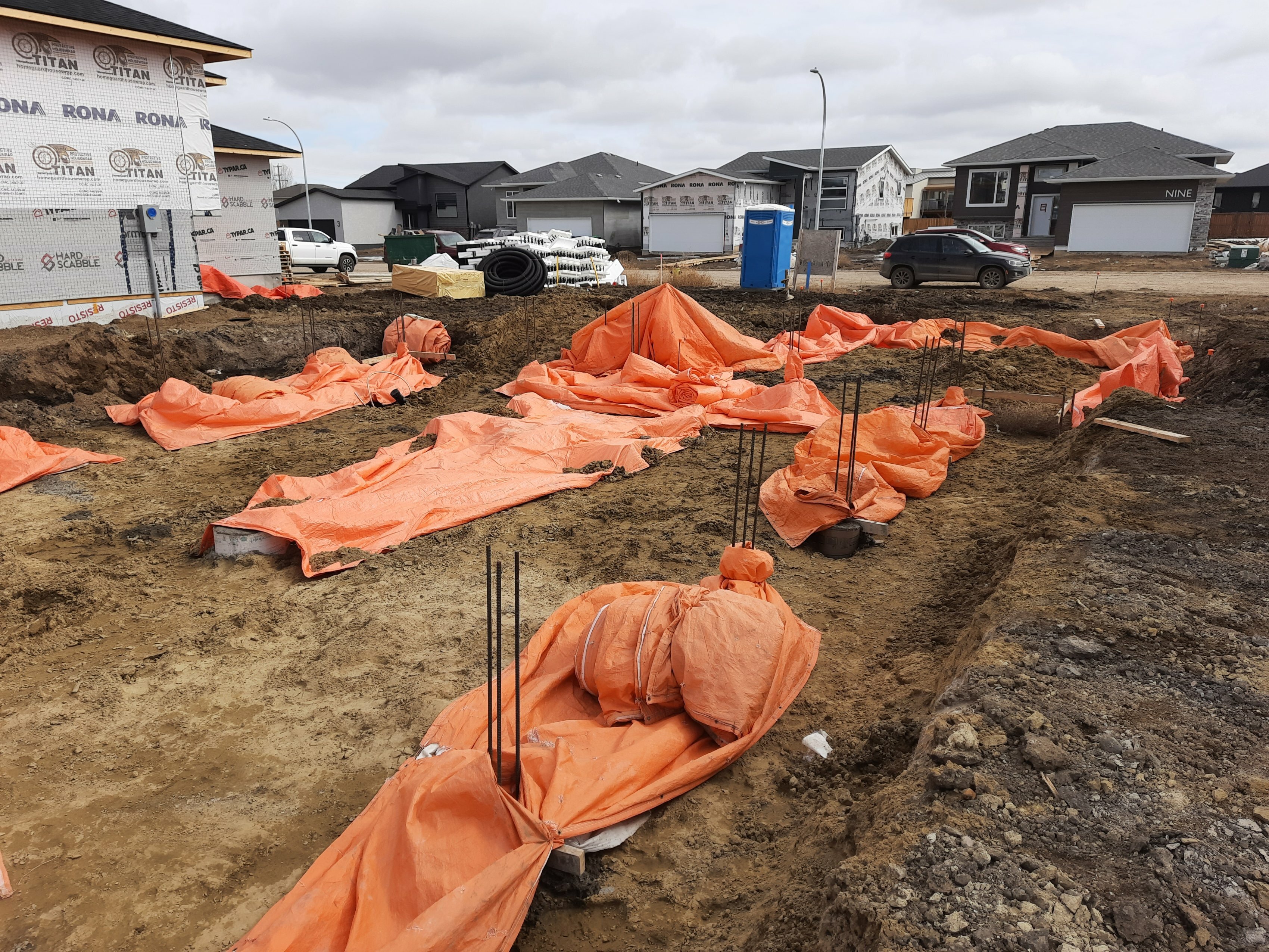

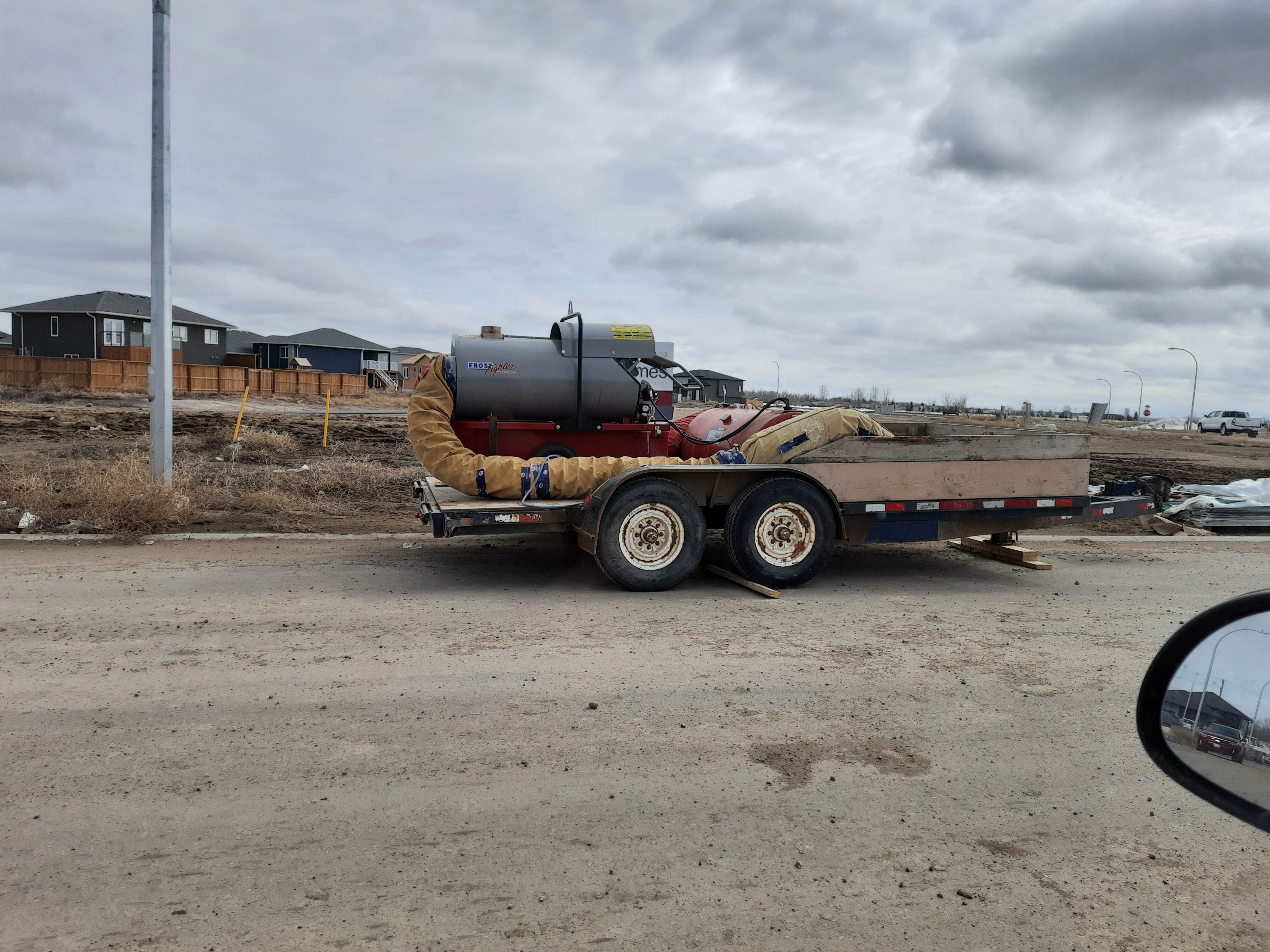

Всё на много проще,кину пару фоток сам поймёшь,ширина бетона 20 см,марка 250.Два готовых фундамента и начало третьего сделала одна бригада за неделю.На последней фотке тепловая пушка на соляре,когда холодно они накрывают бетон теми оранжевыми полотнищами и круглые сутки маслают такие пушки.
  • Дякую 1
Понял, Вася, спасибо! Ничего военного!
Сваи вручную бурят или мотобуром? :)
И ещё, ани там чё, реально полы по грунту делают???? Или потом защемлёну?
Змінено користувачем tansss
На предпоследний фотке на фоне туалета бур стоит,цепляют на экскаватор и бурят.В ручную тут вообще никто ничего не делает,я даже лопат у них не видел,все земляные работы делают маленькими Бобкэтами с различной навеской.Кстати,леса тоже практически не используются,у каждой бригады есть свой Маниту с люлькой,ними и материалы подают и с них высотные работы делают.
В бейсментах банально льют 10 см бетона по голому грунту без всяких утеплителей и труб ТП.Причём это опция,делается в уже практически готовом доме если заказчики хотят делать цоколь жилым.Если не хотят,то так и остаётся голый грунт.
