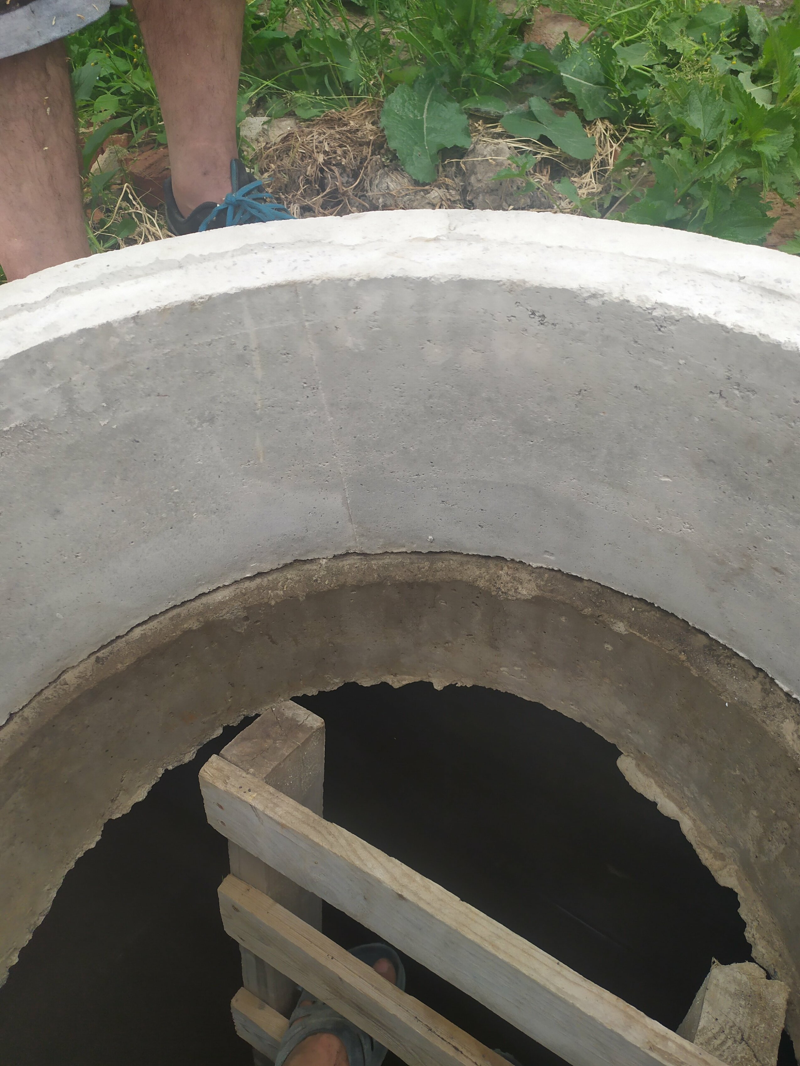

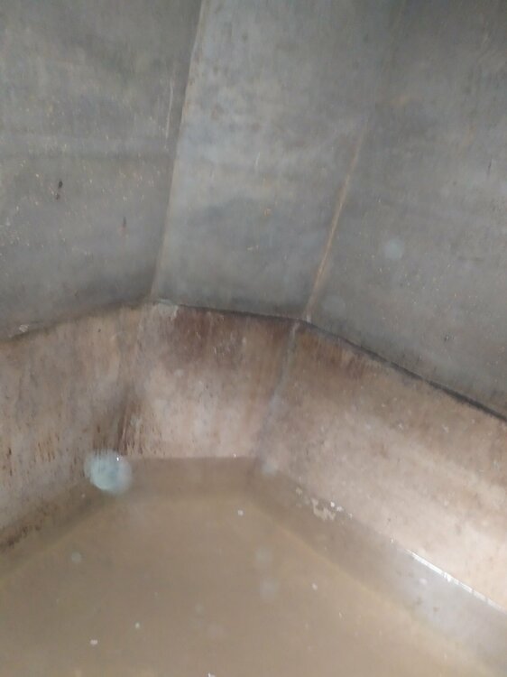

Доброго дня!

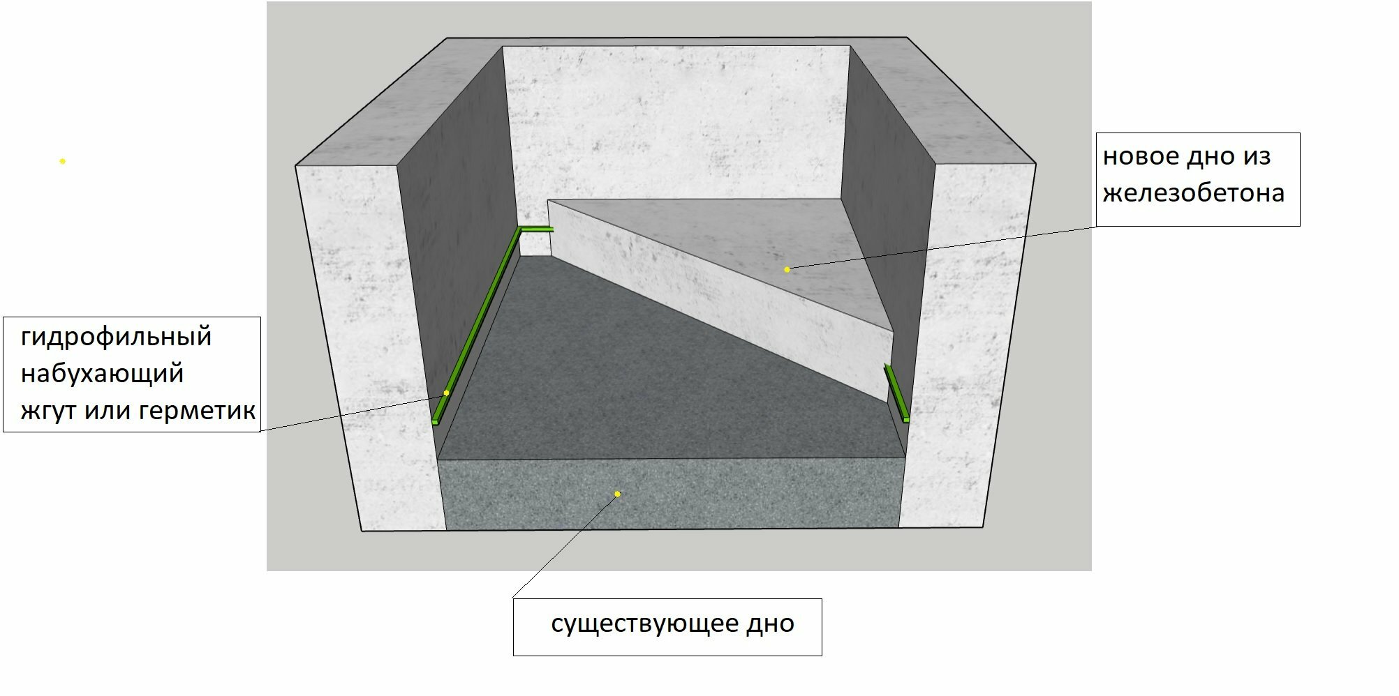

ось фото вигрібної ями.
Дно залито 8 см товщина
Кільця (точніше квадрати) заводські  2м на 2м.
Скажіть будь ласка як обробити шви між кільцями, також верхнє кільце (вихід під люк).

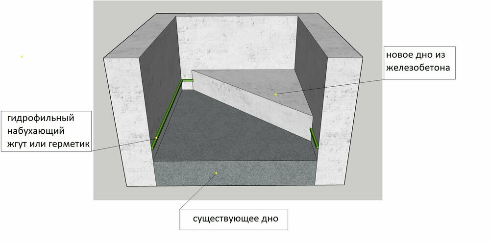

Також цікавить питання стосовно картинки яку ви надали:
Яку товщину нового шару потрібно робити?
у яких пропорціях краще готувати роствор?
Чи потрібно шось у роствор добавляти (маю на увазі якісь домішки)?
Стосовно набухающого жгута: скільки його орієнтовно потрібно на 8 метрів (по всьому периметру) ? Також чи можна ним обробляти шви між кільцями?

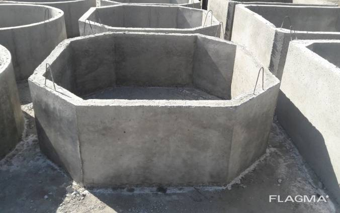

у вас такие кольца?
толшина стенок колец где-то 100 мм?
80 мм - это толщина бетонного дна?
кольца клались просто на раствор или даже раствор не применяли? наплывы бетона на кольцах вижу, а раствора не вижу. шов выглядит чистым.
Доброго дня!
Так вірно, кільця такі.
Товщина кілець 100 мм.
Дивіться я заливав дно коли вже кільця були встановлені. Я розумію шо це була моя помилка але вже потрібно думати як вирішувати цю помилку.
Сам процес заливки дна був наступний:  4 см слой щебня + 4 см роствору тому порахував що товщина дна = 8см.
Роствор готував по пропорції 1 відро води+ 1 відро цементу + 5 відер відсіву
Кільця я просто ставились без роствору.

Дно однозначно залити нове з бентонітовим джгутом та армуванням. Не менше 10 см. Шви між кільцями вибивати відбійним молотком на глибину 2-3см. та зашпакльовувати матеріалом Пенекрит.

там кольща поставлены друг на друга без раствора. расстояние между кольцами (ширина шва) = диаметру проволоки , их которой сделаны монтажные скобы. там нужно писать не только о глубине, но и ширине.

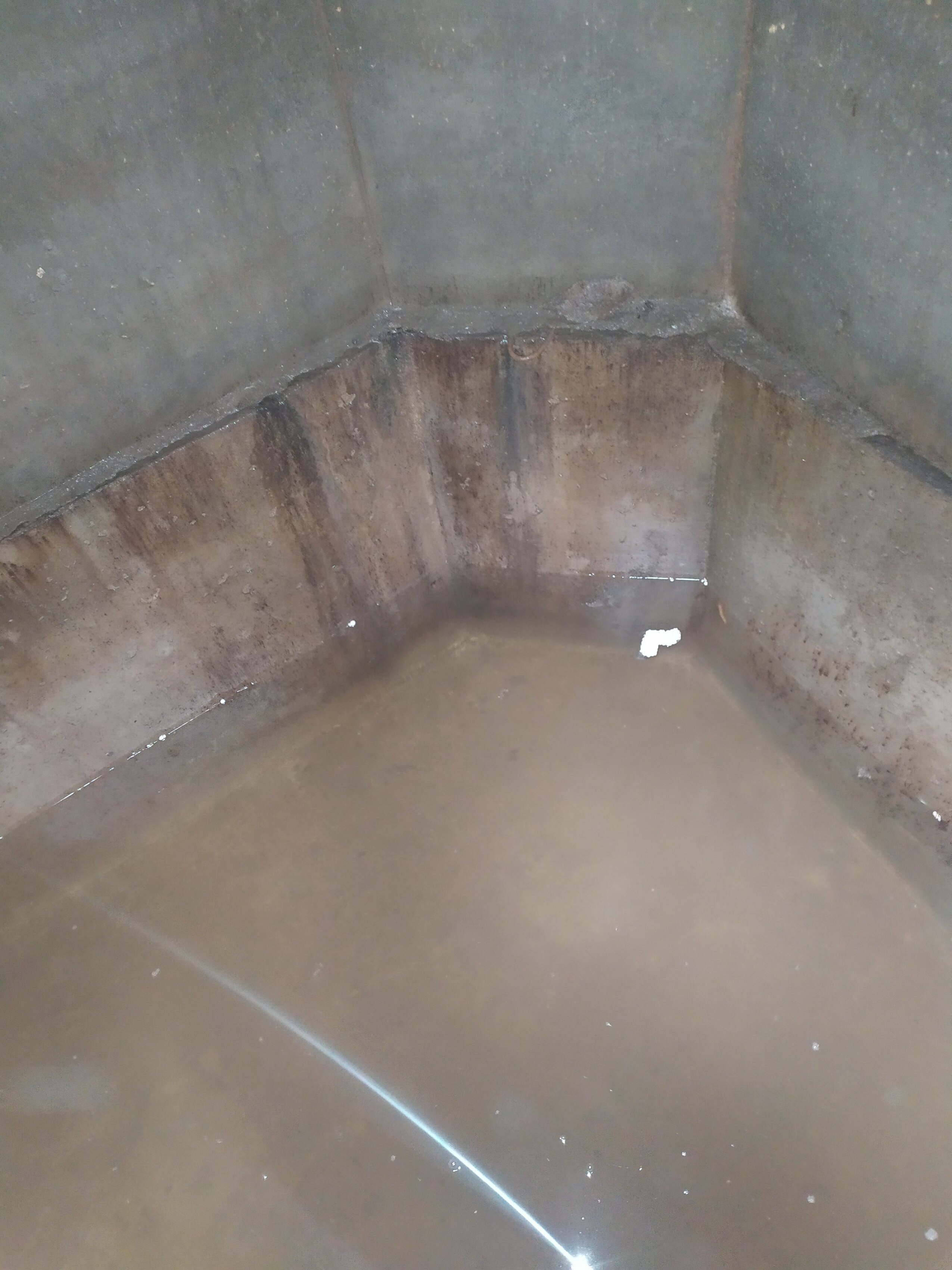

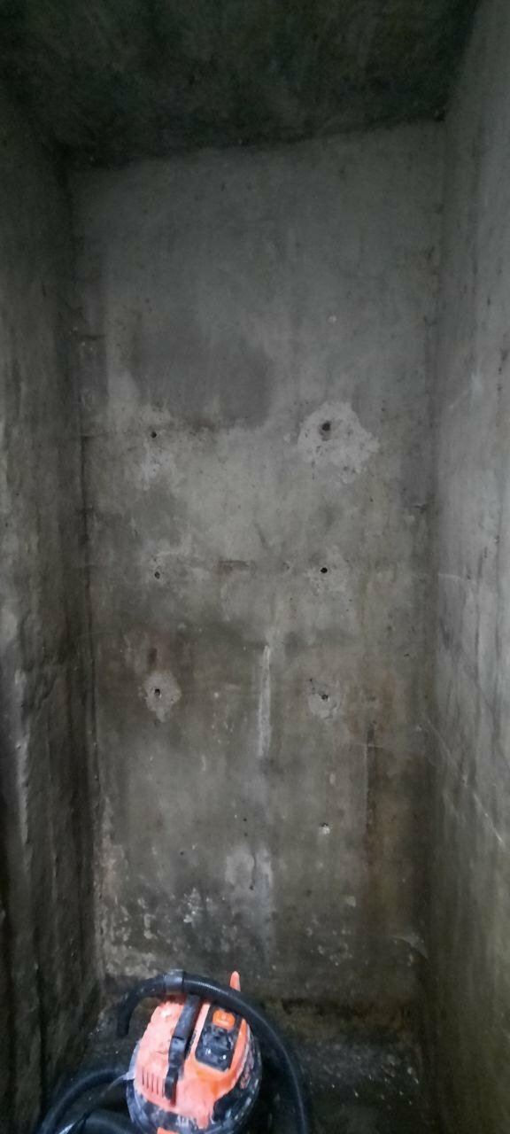

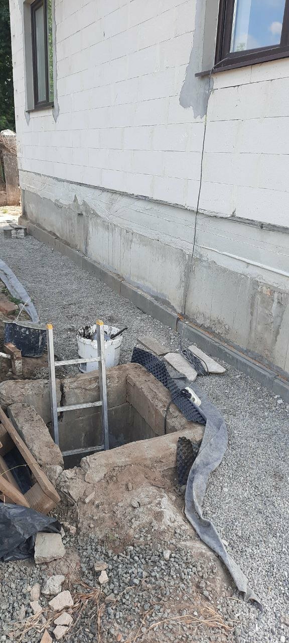

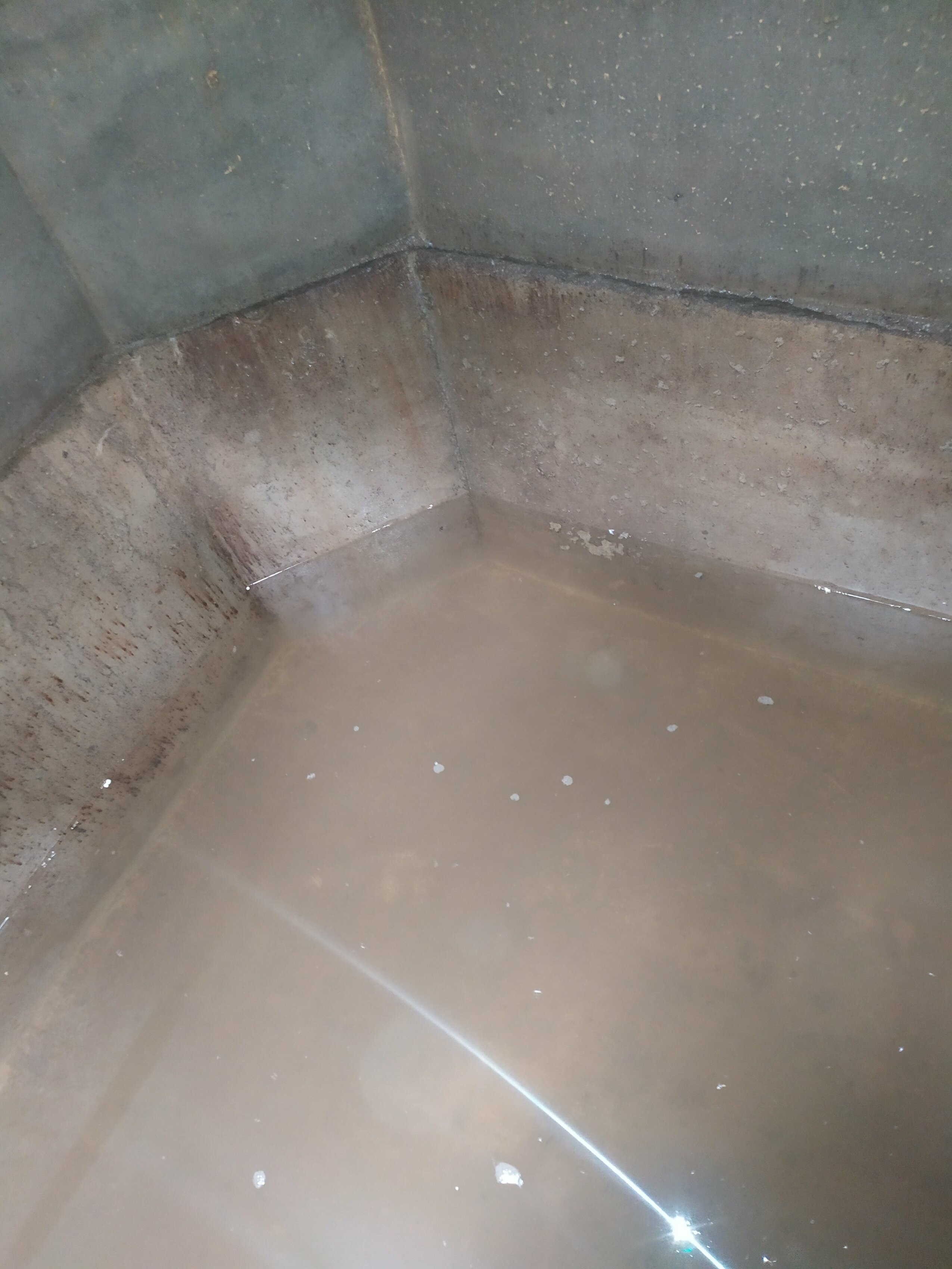

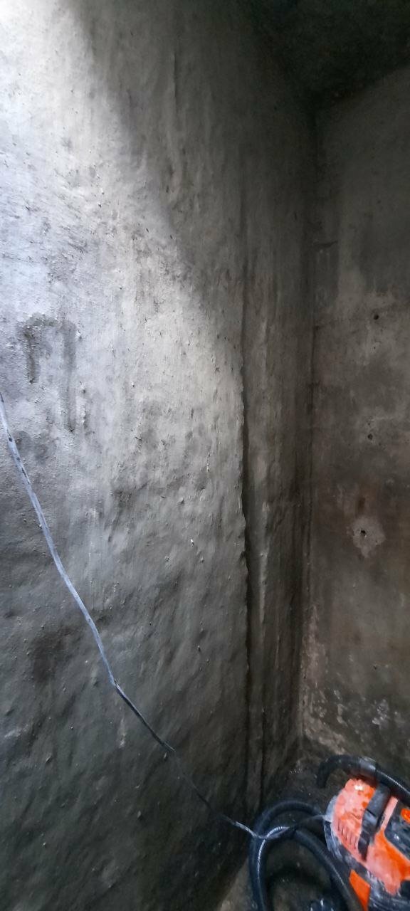

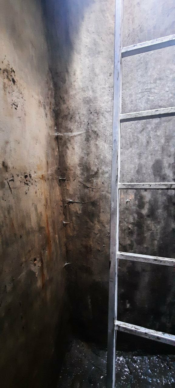

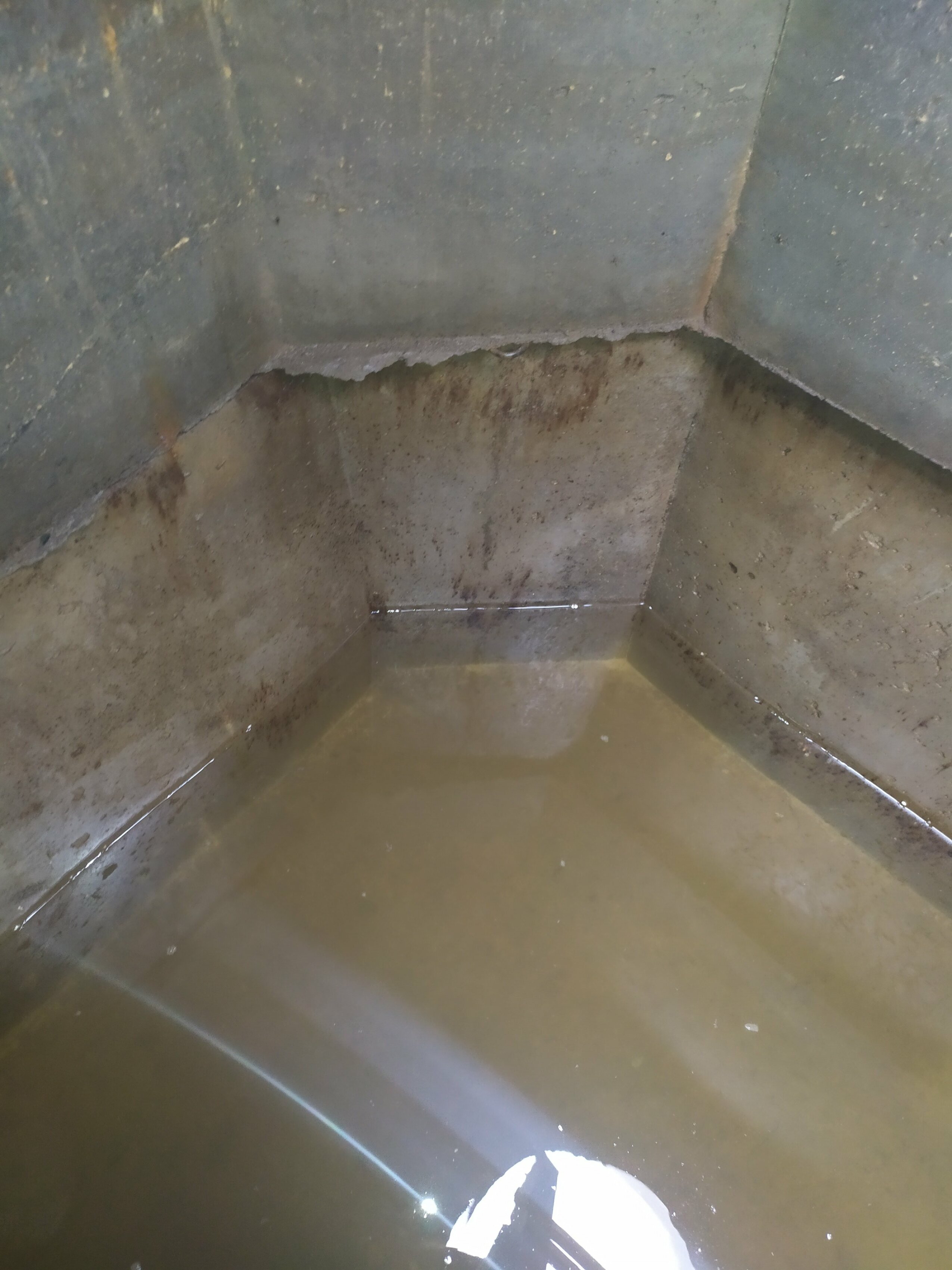

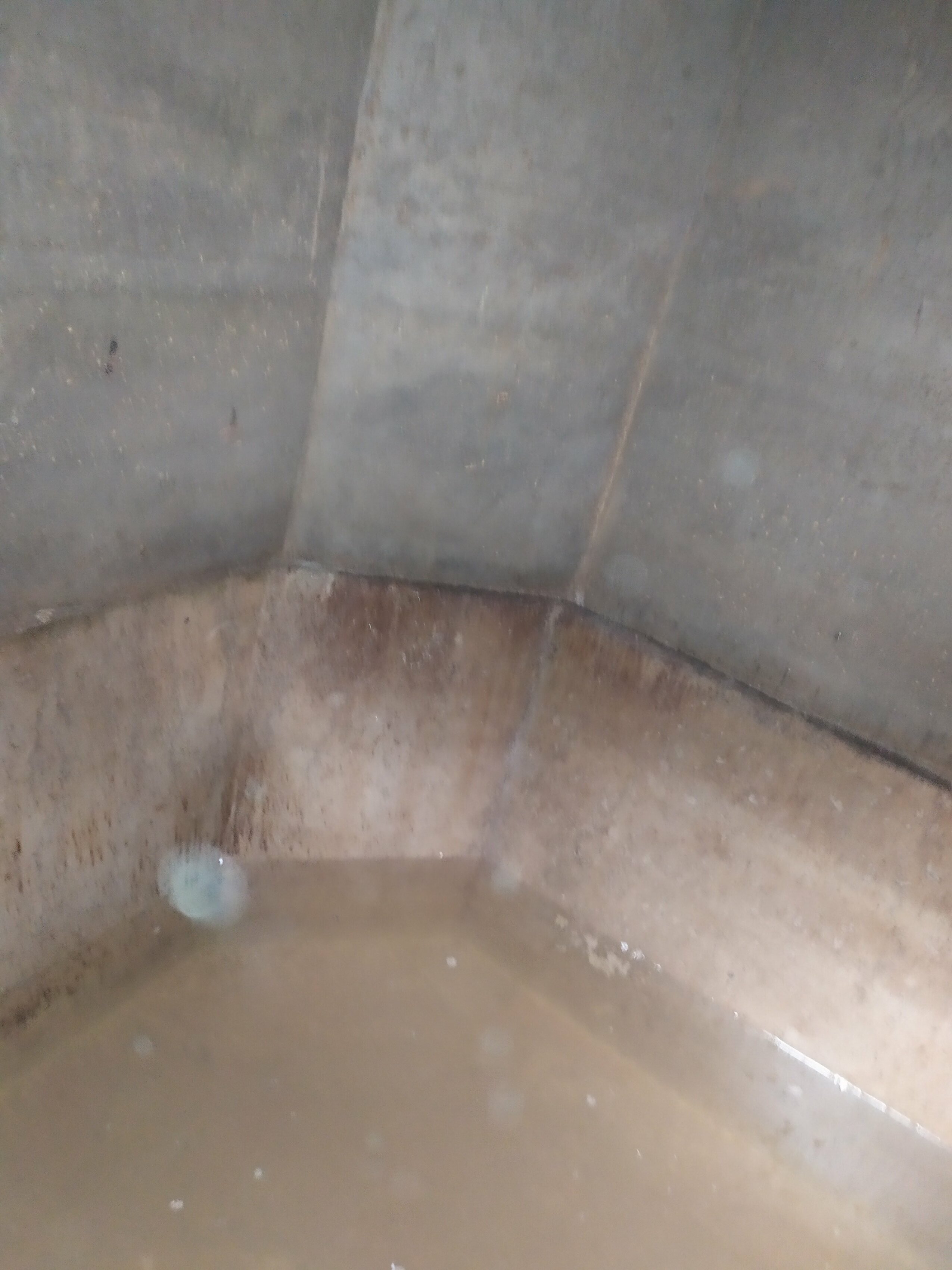

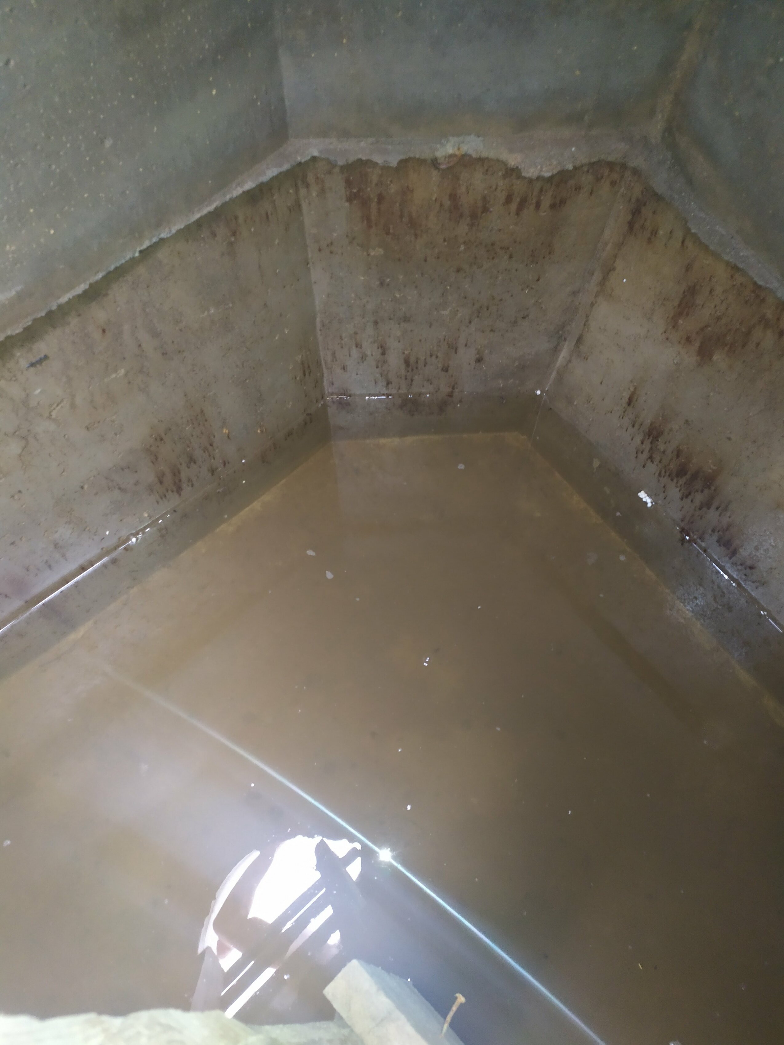

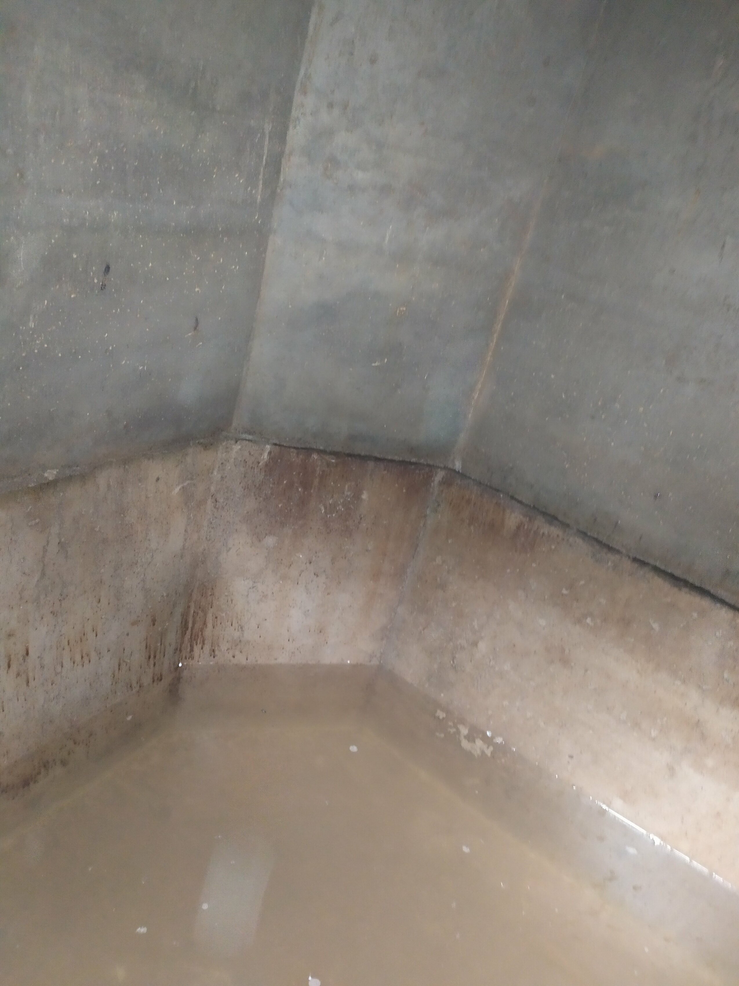

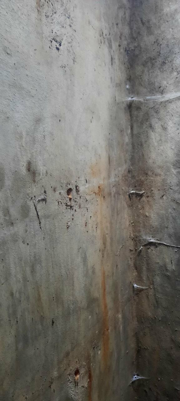

Доброго дня. Потребую допомоги фахівців. Питаня полягає в наступному.
Збудував будинок на пятні старого. Біля фундамента є бетона споруда, зі слів власника старого будинку, це басейн для води. Раніше у цій місцевості не було подачі води і водовозка приїзджала, наливала воду і потім люди користувались. Після того як провели воду, люди зробили там підвал. Конструкція лита, розміром 2х1х2,7 (висота). Спочатку планував під вигрібну яму, тепер сумніваюсь. Ця споруда розташована за 1м від фундаменту. Схоже на те що вода не потрапялє в середену (була незначна кількість води 2-3см яка потрапила туди з зовні коли яма була не закрита, тобто - герметична, та чи буде вона далі герметичною, і чи не трісне з часом. Просто засипати будівельним сміттям теж не надійний варіант. Тож, я хочу поставити опалубку з середини, розділити на дві камери і залити гідробетоном. Тобто зробити двохкамерний септик с подальшим відводом у дренаж, який буде метрів за 10 від будинку. Як мені здаеться це і питання септика вирішить і питання надійності кострукції і її вкріплення. Грунтові води починаються на 4,5м, грунт суглинок, фанова труба є. Фото додаю.

37 хвилин тому, Oleksii1745 сказав:
Нічого їй не буде, можна зробити і однокамерний септик, можна залишити як вигрібну для туалета, а сірі води пустити окремо у новий септік, незрозуміло як ви будете підключатись до ями, коли вже будинок готовий, підкоп?
1 час назад, Oleksii1745 сказал:
Самое правильное решение.
Посмотреть только состояние дна стен, может где то подлить/подмазать.
18 часов назад, normal сказал:
Каналізаційна труба вже виведена в цю яму. Планував вирішити це питання пред заїздом в будинок. Або лишити стоки в яму, або засипати і транзитом пройти а викопати далі від будинку септик.
17 часов назад, DimaF сказал:
В тому то й питання, будую для себе і не хочеться "полумір", однак і бюджет не резиновий. Ось і мучаюсь, заливати з армуванням нові стіни, чи гідроізолювати і залишити так.
Нічого не треба засипати, якщо каналізація по будинку вже зроблена на цю яму, то полюбому треба робити з неї септік, питання тільки однокамерний, чи  ділити на двохкамерний. Гідроізоляцію не потрібно, тільки насверлені дірки замазати і перезалити квадрат під кришку люка (те що він лопнув не значить, що яма трісне)
