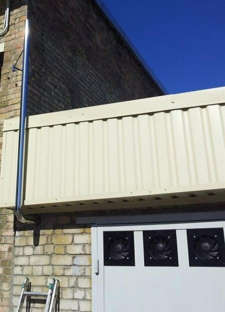

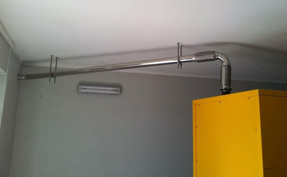

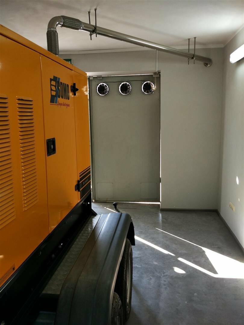

Vladdi Опубліковано: 6 липня 2022 Поділитись Опубліковано: 6 липня 2022 Вертикальная труба достаточного сечения сама по себе создает тягу, поэтому потеря мощности там только в первый десяток секунд. Вот пара фоток в процессе сооружения горизонтального вывода. Эта площадка так работает 7 лет, проблем никаких. 2 Посилання на коментар Поділитися на інших сайтах More sharing options...

Vladdi Опубліковано: 7 липня 2022 Поділитись Опубліковано: 7 липня 2022 (змінено) 16 часов назад, sigma_shig сказал: А вторая гофра действительно нужна или "шоб було"? Це залежить від способу кріплення ДГУ. Якщо ДГУ змонтована жорстко на нерухомій основі, можливо обійтись і однією гофрою, адже це досить недешевий елемент. В даному випадку ДГУ змонтована на колісному шасі, і, хоч воно розвантажене домкратами, вся конструкція має більші значення та напрямки вібрації у всіх просторових вимірах. Враховуючи те, що для гофри найбільш "комфортні" вібрації в перпендикулярній до розташування її центральної осі площині, пара перпендикулярних гофр в даному випадку забезпечує комфортні умови роботи гнучкого з'єднання на довгі роки. До речі, система доповнена блоками вентиляторів у дверях боксу та на іншій стіні ролетою з електричними приводом, яка відчиняється при старті ДГУ і зачиняється після його зупинки. Це забезпечує надійний режим охолодження і захист від зовнішнього середовища. Змінено 7 липня 2022 користувачем Vladdi 4 Посилання на коментар Поділитися на інших сайтах More sharing options...
Vladdi Опубліковано: 7 липня 2022 Поділитись Опубліковано: 7 липня 2022 9 часов назад, Inauri сказал: А какая высота нужна чтобы генератор просто тягой крутило? Да нет, все просто. Горизонтальное крепление при развороте все равно нужно ставить, а трубы, как известно, продаются мерными длинами. Поэтому даже при укорочении, скажем, на метр, разницы в конечной стоимости все равно не получилось бы. 1 Посилання на коментар Поділитися на інших сайтах More sharing options...

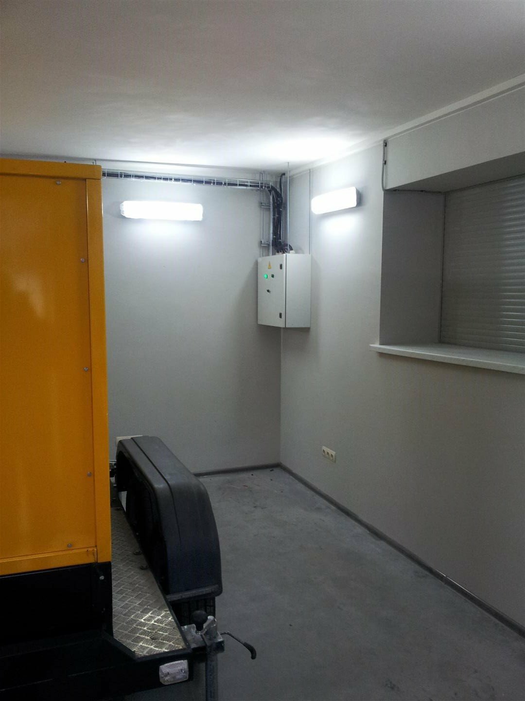

Dalet Опубліковано: 7 липня 2022 Поділитись Опубліковано: 7 липня 2022 З прицепом то по нашому. Наче і тимчасова установка, а ніц, оформлення генераторної залишає питання)) 1 Посилання на коментар Поділитися на інших сайтах More sharing options...
Vladdi Опубліковано: 8 липня 2022 Поділитись Опубліковано: 8 липня 2022 Насправді це реально пересувна установка. ДГУ там невелика і не важка, тому причіп зроблений у відповідності до всіх норм та правил, з гідромеханічними тормозами, світловою апаратурою, стояночним та аварійним гальмом, і т.ін., зареєстрований, і бус все це тягає аж бігом. Підготовка до виїзду займає хвилин 30, відкрутити фланець та відкинути кабелі. Посилання на коментар Поділитися на інших сайтах More sharing options...
