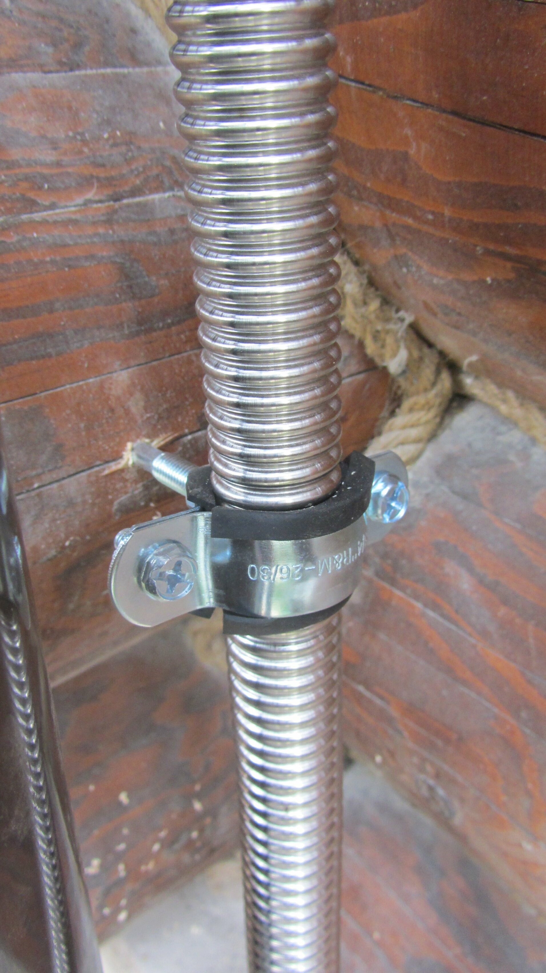

Будет делаться освещение под навесом для авто, он у меня из дерева, балки, стропила...
Каким образом проложить по балкам провода? Понятно, что надо изолировать (или, возможно, есть кабель, который допускается вести по горючему основанию?)
Пластиковый короб - такое, тем более улица, сколько он проживет, металлорукав- уродски да и провисать будет в любом случае.
Какие есть варианты, слышал про ПВХ трубы какие то для проводки...
Нагрузка будет небольшая - 300-500 Вт.
Е трошки залишку кабелю Драка XPJ 3x1,5, бухти по 100 м, правда
він саме для прокладки відкритим методом по таких основах
білий, я просто балоном крашу поверху :-)

33 минуты назад, Serg-Solar сказал:
Можно проложить в нержавеющей гофре.
И что это даст? Цель? 🤔
