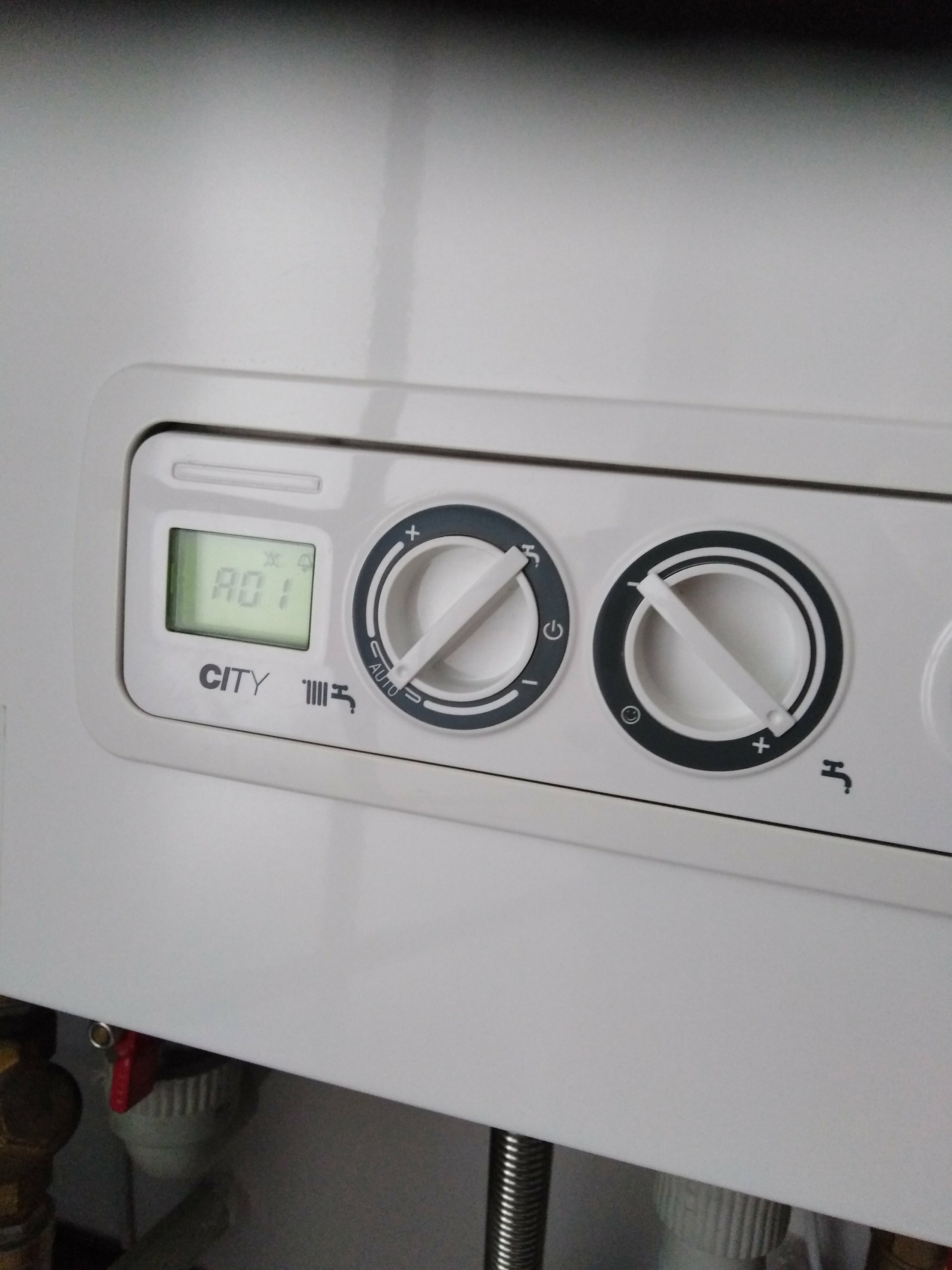

igorjk Опубліковано: 22 жовтня 2022 Поділитись Опубліковано: 22 жовтня 2022 (змінено) Шановне панство, стикнувся з проблемою роботи генератора і газового котла БЕРЕТТА СІТІ. Котел, при роботі від генератора, видає помилку А01. Може хто стикався з подібним, як вийти з положення? Змінено 22 жовтня 2022 користувачем igorjk Посилання на коментар Поділитися на інших сайтах More sharing options...
SON Опубліковано: 22 жовтня 2022 Поділитись Опубліковано: 22 жовтня 2022 2 часа назад, igorjk сказал: Шановне панство, стикнувся з проблемою роботи генератора і газового котла БЕРЕТТА СІТІ. Котел, при роботі від генератора, видає помилку А01. Може хто стикався з подібним, як вийти з положення? Заземляйте один из выходных проводов на генераторе. Посилання на коментар Поділитися на інших сайтах More sharing options...

igorjk Опубліковано: 22 жовтня 2022 Поділитись Опубліковано: 22 жовтня 2022 (змінено) 3 часа назад, SON сказал: Заземляйте один из выходных проводов на генераторе. Нейтраль генератора і мережі об'єднані, і нерозривні. Що дасть заземлення? Змінено 22 жовтня 2022 користувачем igorjk Посилання на коментар Поділитися на інших сайтах More sharing options...

SON Опубліковано: 24 жовтня 2022 Поділитись Опубліковано: 24 жовтня 2022 В 22.10.2022 в 15:52, igorjk сказал: Що дасть заземлення? Котел не будет вываливаться в ошибку по пламени. 1 Посилання на коментар Поділитися на інших сайтах More sharing options...
sly Опубліковано: 24 жовтня 2022 Поділитись Опубліковано: 24 жовтня 2022 был опыт многолетней эксплуатации газового котла saunier duval с генератором 2,8 кВт (китай обыкновенный) Без стабилизатора моментально вылетала ошибка на котле. Со стабилизатором (китаец 1000 Va) все замечательно работало 1 1 Посилання на коментар Поділитися на інших сайтах More sharing options...
igorjk Опубліковано: 24 жовтня 2022 Поділитись Опубліковано: 24 жовтня 2022 9 часов назад, SON сказал: Котел не будет вываливаться в ошибку по пламени. Там, в щиті АВР, нейтраль мережі була об'еднана з нейтраллю генератора, а от на вводі, біля лічильника, стояв 4Р АВ який розривав нейтраль мережі. Таким чином в тестовому режимі (ну коли вимикався вводний АВ) котел ставав в аварію. Саме це підключення я прошчолкав, бо мережу вимикали господарі. Зараз все працює коректно, всім дякую. 1 Посилання на коментар Поділитися на інших сайтах More sharing options...
