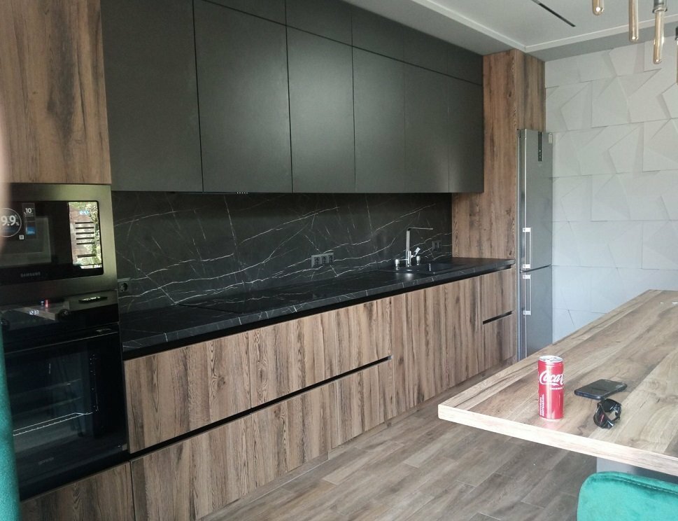

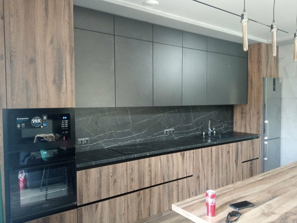

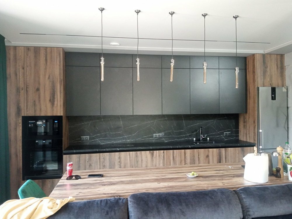

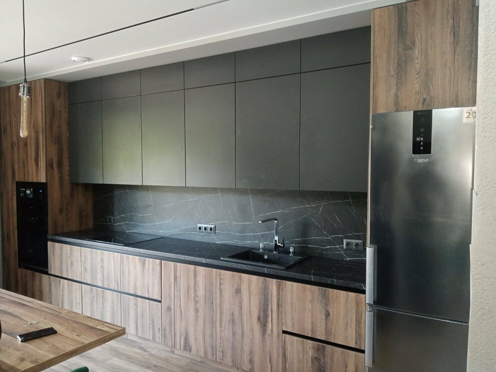

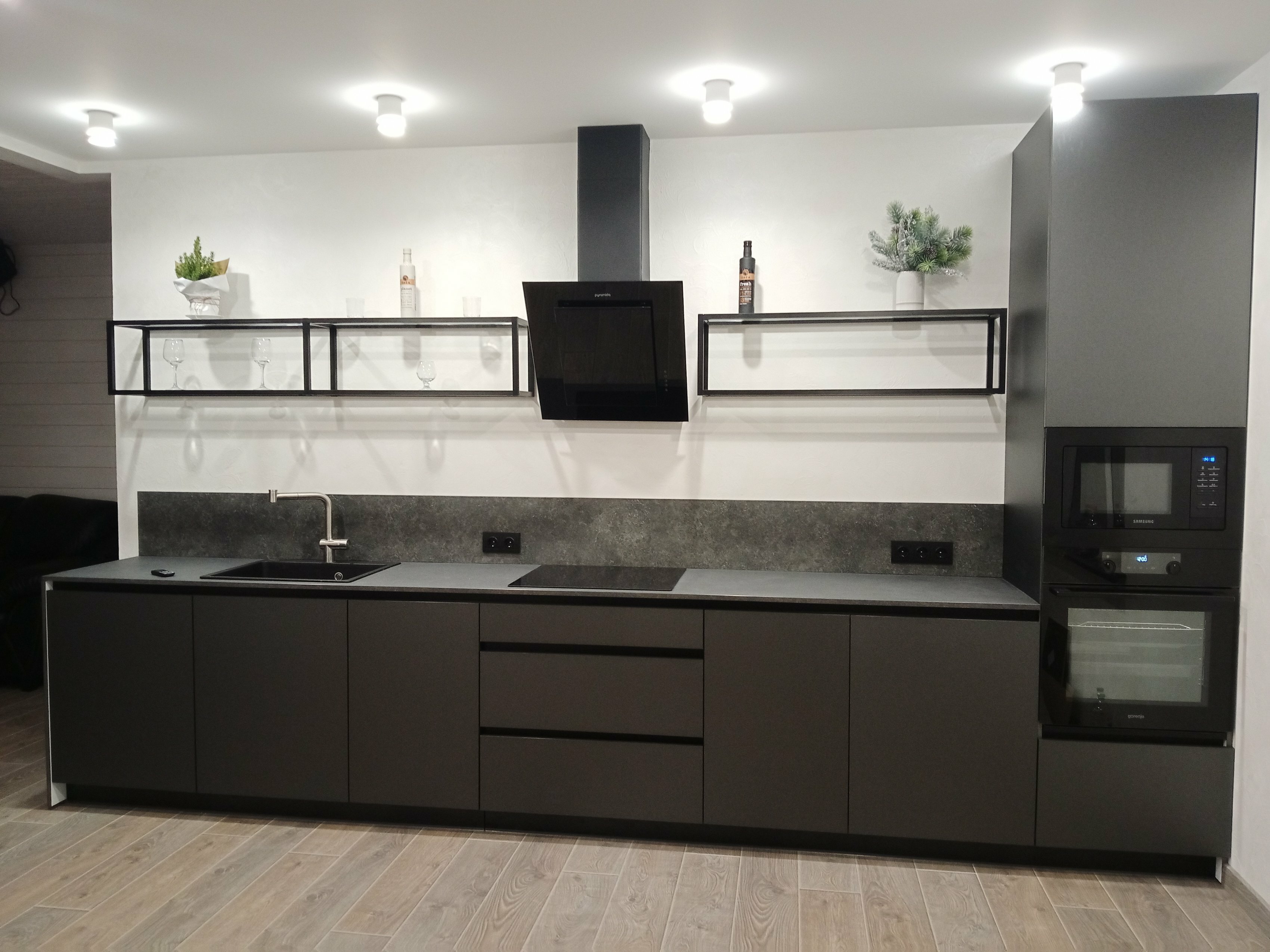

Кухня из материалов ВиЯр , Фасады ДСП Egger H 1400 ST36 Древесина Аттик 2800х2070х18,6 мм; Столешница EGGER F206ST9R3-1U Камень Пьетра Гриджо черный  пластик 2,5м 4100х600х38мм: корпус ДСП лам. Swiss Krono U164 PE Антрацитный 2800х2070х18мм. Ручки  Профиль GOLA горизонтальный . Подсветка: рабочая поверхность, тумбы.

на вбудований холодильник клієнта не вдалось вмовити?

Проект формував замовник, холодильник уже був)
Де вхід та вихід повітря на духовку, свч, варочну?  Холодильник встановлений майже без зазорів зверху та по боках. Порушення умов його вентиляції. І лотки з морозилки навряд чи виймаються.
На лівих пеналах фасади накладні, на правому вкладний.
На фасаді карго вже збитий зазор.

Там не тільки на карго. На верхніх модулях всі гуляють.
