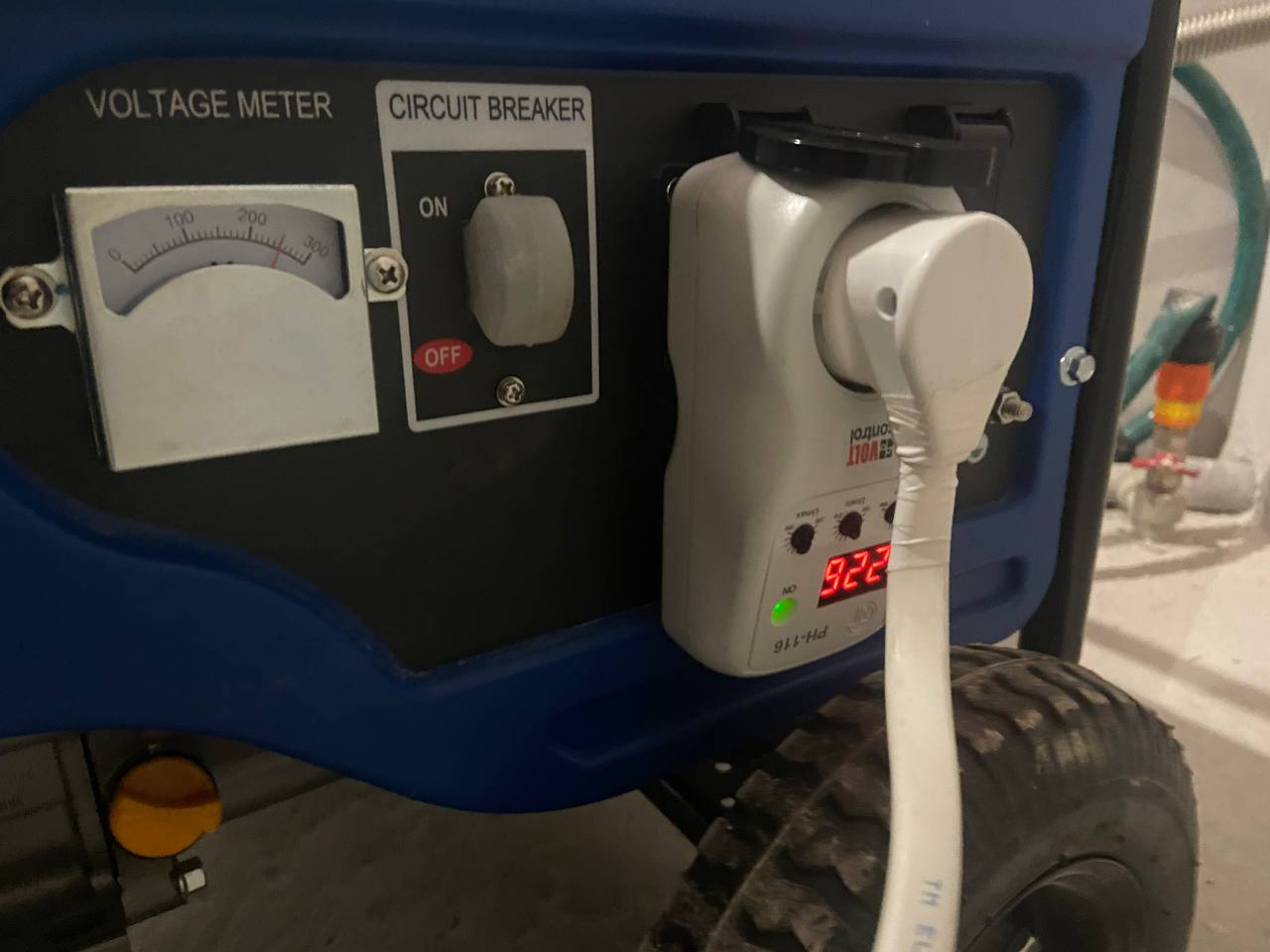

Сегодня заменил еще один блок АВР..
Работало пару лампочек, отрыли морозильную камеру на пару минут, закрыли и сработал компрессор холодильника и все погасло..
На гене напряжение 0. Заменил блок АВР, заработало.
Просто нет слов.

Ребят, спрошу в этой теме.
Нужно ли ставить защитное реле напряжения (контроль) на вводу с генератора?
Если да, то на дин рейку, или можно просто в розетку?

В 21.12.2022 в 10:28, bulaniy.sv сказал:
ну вот этот блок АВР (когда выходит со строя), дает низкое напряжение (или совсем гаснет).
Два дня назад гена Форте 6500ае выдал в сеть 320 Вольт… после экстренной остановки и отключения (когда заметили), снова завел и проверил, начал выдавать 20 Вольт….
Пока «горел» АВР, гена сжег насос циркуляционный вило частотник ( 7000 грн), пару блоков питания- по мелочам, а кофемашину, микроволновку, вытяжку и хлебопечку ( все с сенсорным управлением) - все в ремонт…. ☹️☹️☹️
а Вы говорите «низкое»…. Сразу после этого поставил на вводе от гены реле напряжения, хотя также был уверен, что оно не нужно и гена не выдаст высокое напряжение…
вот так.

На Дин рейку? Я пробрал через розетку, не работает..
12 часов назад, siv12 сказал:
Что поставили, зубр!?
В 27.12.2022 в 08:54, bulaniy.sv сказал:
Да, место было на рейке…
В 27.12.2022 в 08:59, DimaF сказал:
Да, был под рукой Зубр… пока полет нормальный.
