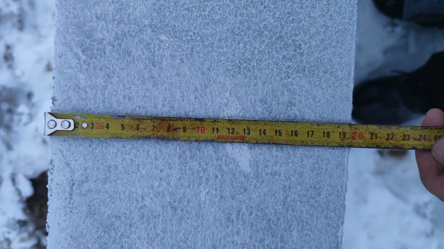

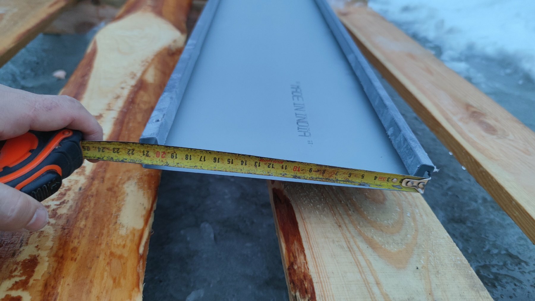

Добрый день, подскажите пожалуйста по монтажу парапета.
Забор из бетонных блоков, поверхность парапета ровная (выровняли клеем для теплоизоляции).
Ширина 20.5 см.

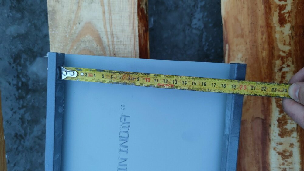

Профиль парапета (фото 2) шириной 21см.
Перерыл интернет, нашел следующие варианты монтажа:
1) Производитель в инструкции описывает монтаж на оцинкованый профиль, но я увы я не взял его сразу, а еще раз ждать-доставлять не хочу. Отпадает
2) Делаем обрешетку из фанеры/ОСБ, которую дюбелями фиксируем к забору, а сверху уже жесть на саморезы с пресс-шайбой в цвет колпака.
3) Без обрешетки, просто дюбели в забор сверху + кровельный саморез по дереву в цвет колпака
4) Еще один вариант нашел, где дядька монтажные пластину из металла дюбелями крепил к забору, потом защелкивал колпак на них + потом клей-пеной задувал щели
Мне нравятся варианты 3-4, 3ий самый дешевый и простой, 4ый тоже неплох - никаких торчащих шляпок саморезов нет.
Что посоветуете? Как технологически правильно сделать? Нужна ли орбешетка и какую ф-цию она несет?
Спасибо!

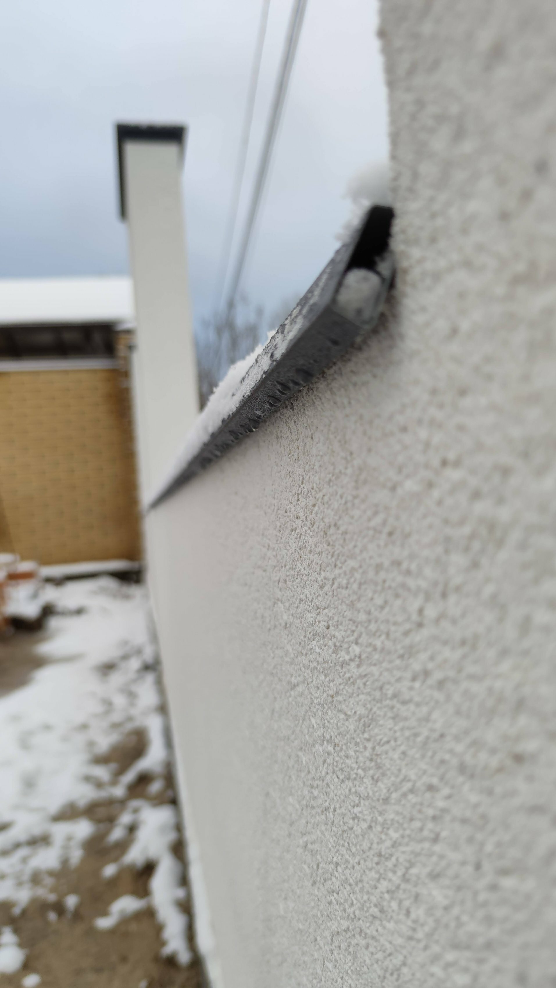

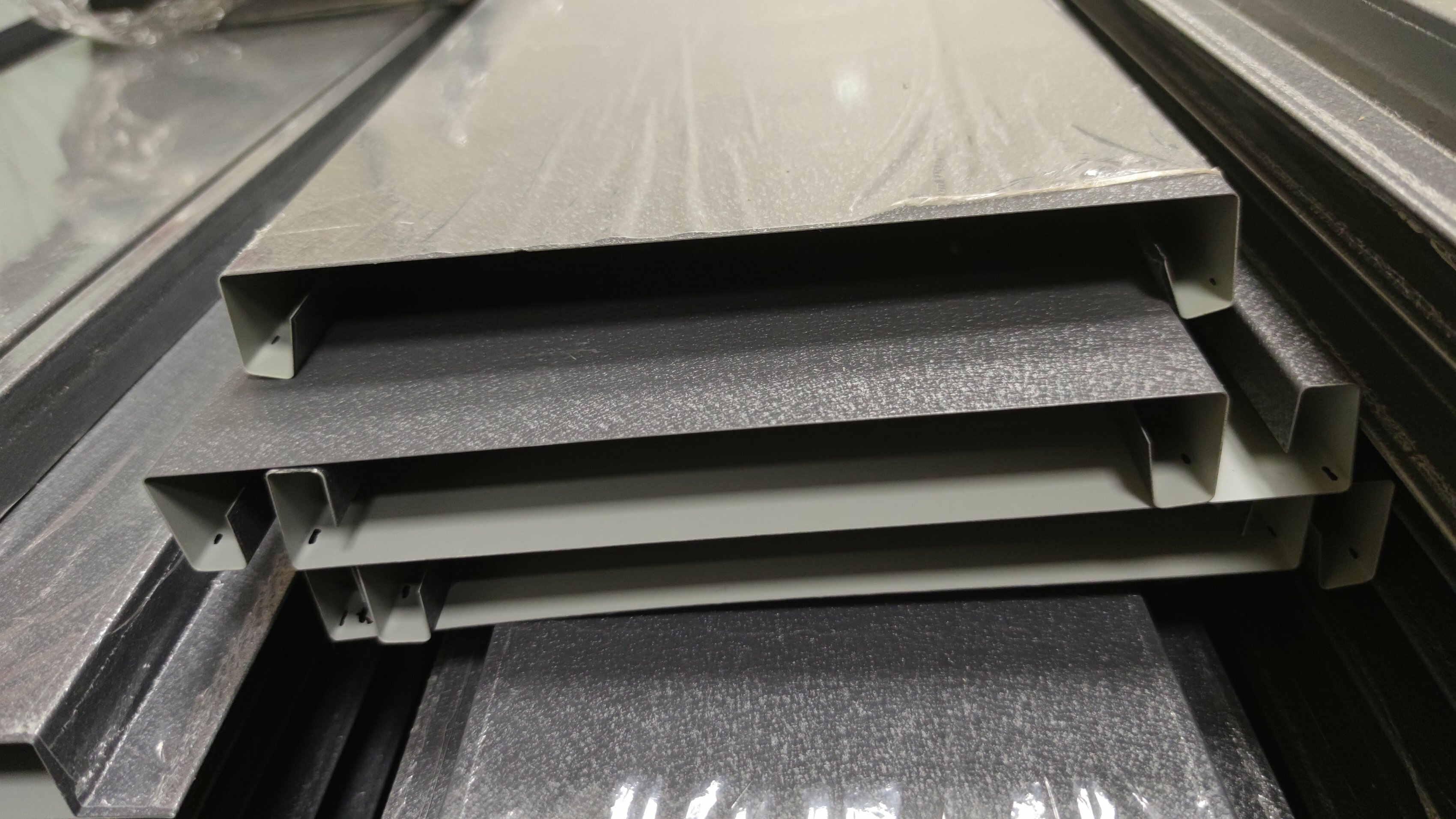

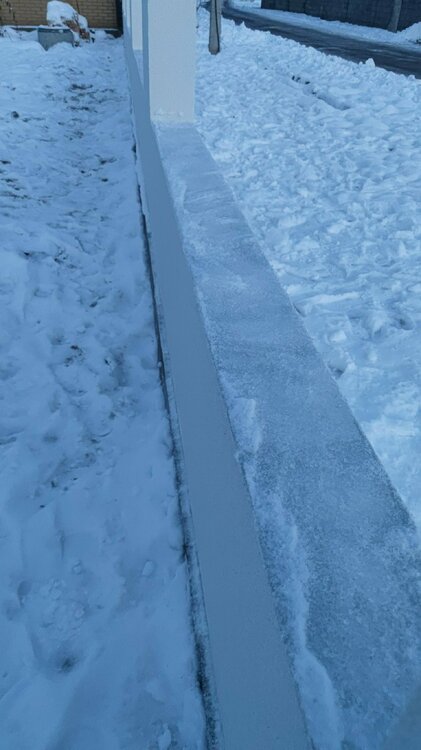

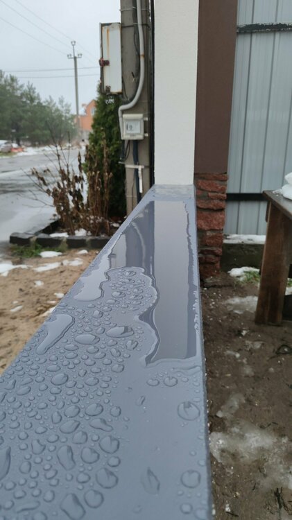

Как только расстаял снег и ледяное покрытие поверхности парапета и столбом приложил я накрывки и обнаружил новую проблему: сделали ну очень тесными их, то есть я дал фактические размеры столбов и парапетов, и они тупо сделали такими же накрывки из жести...по столбам еще я надел, иногда киянкой пристукивая, но с парапетами проблема: за счет того, что они реально узкие, наделись плотно и защелкнулись на забор, появилась волна (внутренний прогиб) - все на фото.
При этом понимаю, что это физика, если уши отгибаются, то создается этот прогиб и явно это не то, что нужно и так быть не должно.
Что посоветуете?
И главное, узкие ли накрывки для моего забора или это нормально?

1 година тому, sidus сказав:
Вони взагалі неправильно загнуті. Немає капельника , відповідно під час опадів вода буде стікати по парапету . Має бути капельник  на кшталт ,  як роблять на віконних відливах.
Что посоветуете?
Занести хай перегнуть правильно. У бляхарів є така опція , перегнути виріб.
14 часов назад, andrey_ka сказал:
А інших варіантів нема? Вони цільні і великі, везти іх знов до бляхарів то попандос на доставку 2 рази (+- 3000 грн)

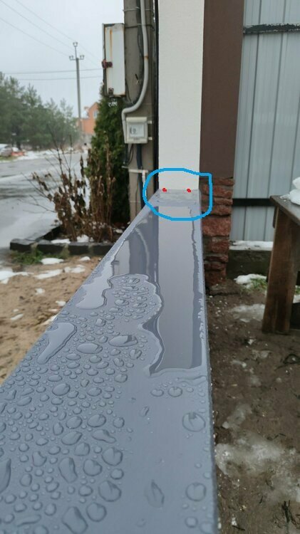

Стосовно кріплення: достатньо на стику стовпчик - накривка , в стовпчик засвердлити два дюбеля. І монтажну піну все ж таки використати , не заради кріплення , а задля заповнення пустот.

Ось так зараз капельник працює...по ідеї не має стікати на стіну, хоча як на мене то некритично, бо все одно це паркан і води він не боїться (як мінімум там де штукатурка)

Маєте на увазі, шо той прогиб в середину зникне, якшо на піну посадити?
А чого дюбеля в стовп? Воно ж візуально видно буде, я думав просто в площину парапету вниз + кровельні саморези такого ж коліру
В такому положені хз.. Але ,  якщо все ж таки буде текти по стіні , то з часом від постійної вологи може позеленіти або почорніти , особливо в кутках де немає вітру.
1 годину тому, sidus сказав:
Ні , тут ніяка піна не допоможе , тільки перегнути. Піна просто ,  щоб нівілювати усі нерівності паркану.
Майже непомітно. ІМХО.

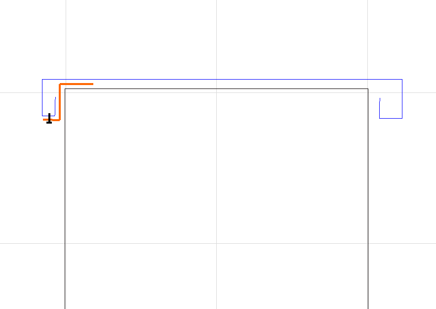

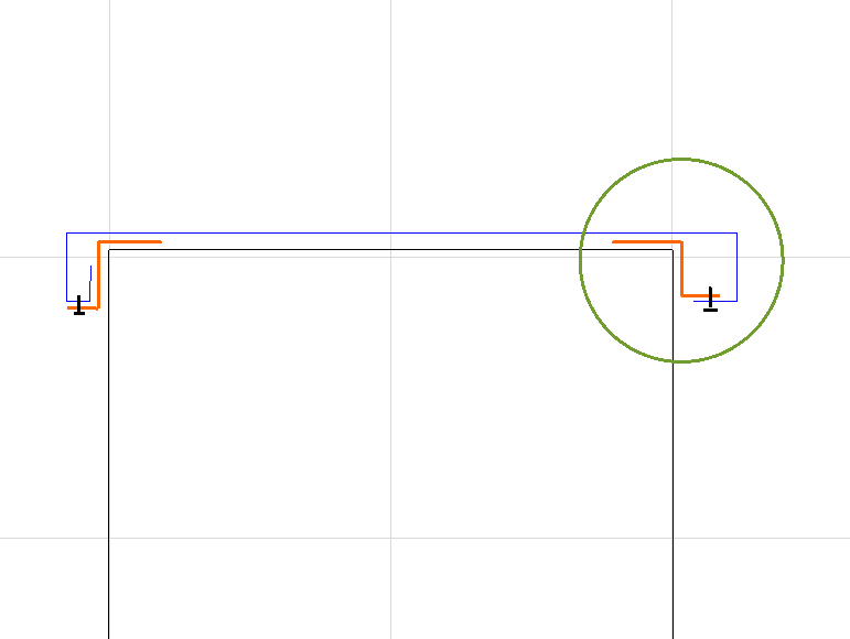

Ось вам ще варіант , але він за умови вільного одягання накривки.
Берете кутник , один кінець загинаєте , потім кріпите його до парапета , далі одягаєте накривку та знизу пексами прикручуєте її до кутника.
3 часа назад, sidus сказал:
штукатурке хана в таком случае
вопрос времени. относительно не большого, имхо
1 годину тому, andrey_ka сказав:
Ось вам ще варіант
Або так: Берете кутники загинаєте нижній кінець трохи з запасом і кріпите їх до парапета , далі по правилу  або нитці , обрізаєте ці кінці. Потім болгаркою зрізаєте останній загиб накривки  , і вже ножицями дорізаєте в потрібний розмір. Це дасть змогу розширити накривку. Зрізати так , щоб кінець не доходив до стіни на 3-4мм. Потім одягаєте накривку та кріпите пексами до кутників.

А чего хана? Мне казалось накрывка должна защищать именно плоскость парапета, а стену защитить она не может - почти под людым дождем стена будет мокрой так или иначе.
И какие предложения? Перегнуть?
Змінено користувачем sidus
Перегнуть. И сделать небольшой треугольник для уклона, а не плоскость. Посадить на пену и закрепить уголками как советует andrey_ka
Ок, таки придется везти назад и перегибать, спасибо

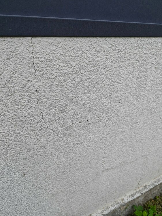

  • 7 місяців потому...
Подниму тему, надеюсь, мой опыт кому-то будет полезен.
1. По поводу накрывок, перегибать их не стали (не получилось бы, узкие сильно), поэтому был вариант только делать новые, цена вопроса тогда 7к грн + доставка + снова ждать и откладывать монтаж, поэтому монтажники просто подрезали одну из сторон капельника.

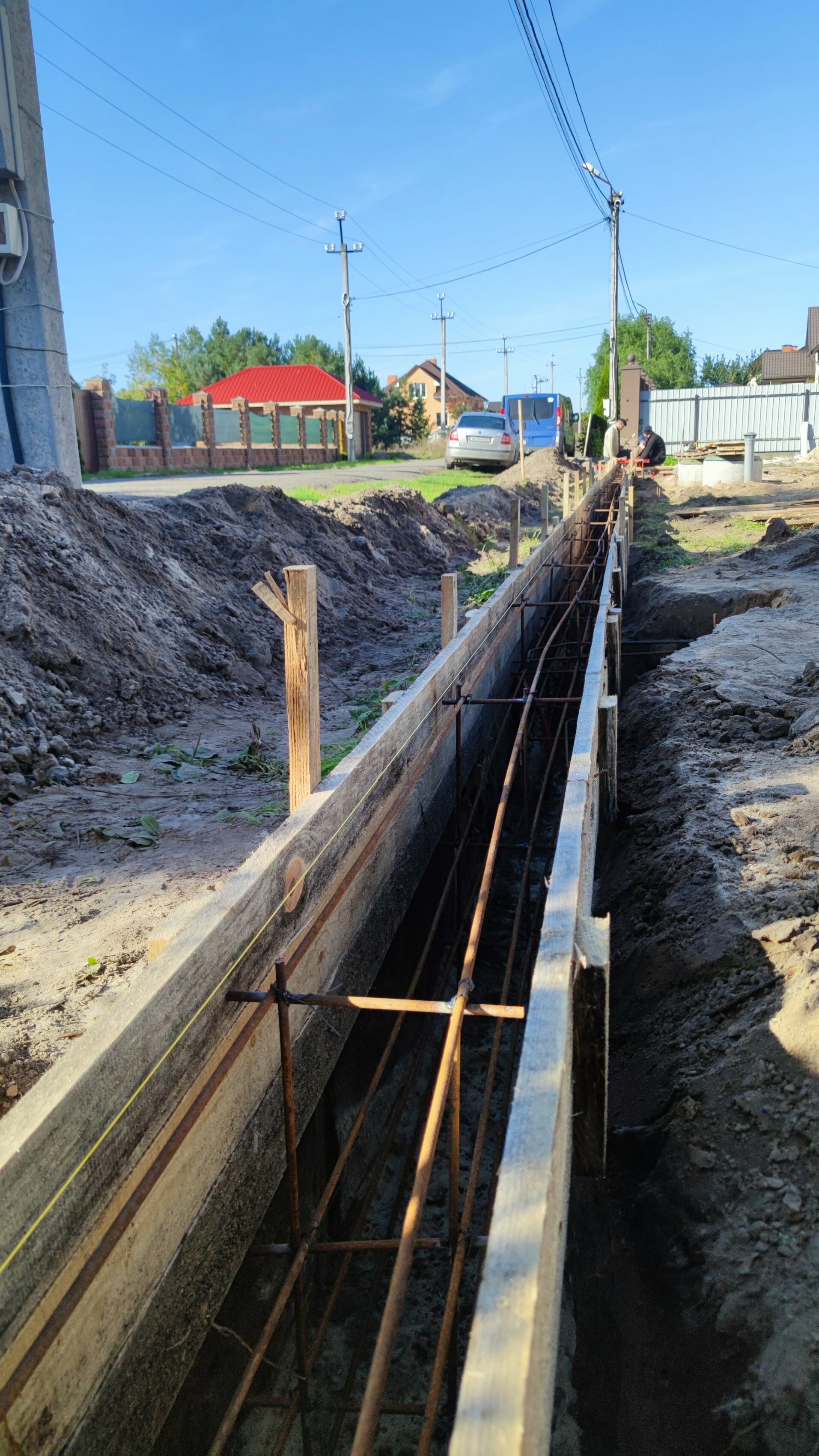

2. По забору, забор проблемный, хоть и красивый. Ну для начала: не делайте никогда барашек до низу, как я, он очень сильно пачкается когда идет дождь и когда траву стрижешь, сейчас бы цоколь сделал повыше и его бы обложил чем-то типа клинкера, а барашек уже выше.
3. Уже пошли трещины по блокам, не знаю почему, буду спрашивать на форуме, может кто подскажет. Фундамент целый, а по блокам пошла трещина лесенкой. При чем она пошла симметрично по обе стороны забора (если бы не этот факт, я бы подумал на воду и мороз).
Вроде штукатурка делалась хорошо, клей Полимит П20, армирующая сетка и тд, но маємо шо маємо. Теперь не знаю, что делать с єтим, смирился и пусть хоть лет 5 постоит, потом придется перетягивать и цоколь обшивать чем-то более практичным.
Просто теперь неясно кого винить в этой всей ситуации (ну кроме себя конечно, так как идея с барашком до земли наша), конструктив и барашек делали одни люди, ламели и накрывки другие
37 минут назад, sidus сказал:
Тріснув фундамент забора.
В 08.08.2023 в 14:22, Gitan сказал:
Але якшо тріснув, то візуально ж мало б бути видно? хоча він на 90% в землі, тільки маленький цоколь виступає.
Як точно дізнатися? відрити в тому місці, де тріщина?
В 09.08.2023 в 16:49, Gitan сказал:
Не треба нічого робити. Тільки спостерігати.
Ну візуально він цілий (по верху цоколя) + я ж знаю як його робили, він мав бути із запасом по міності, см 80 копали, арматура 8мм правда, бетон брали гранд-бетон міксер М350 марки.
Дійсно, доведеться спостерігати, бо якшо фундамент, то то не лікується (
