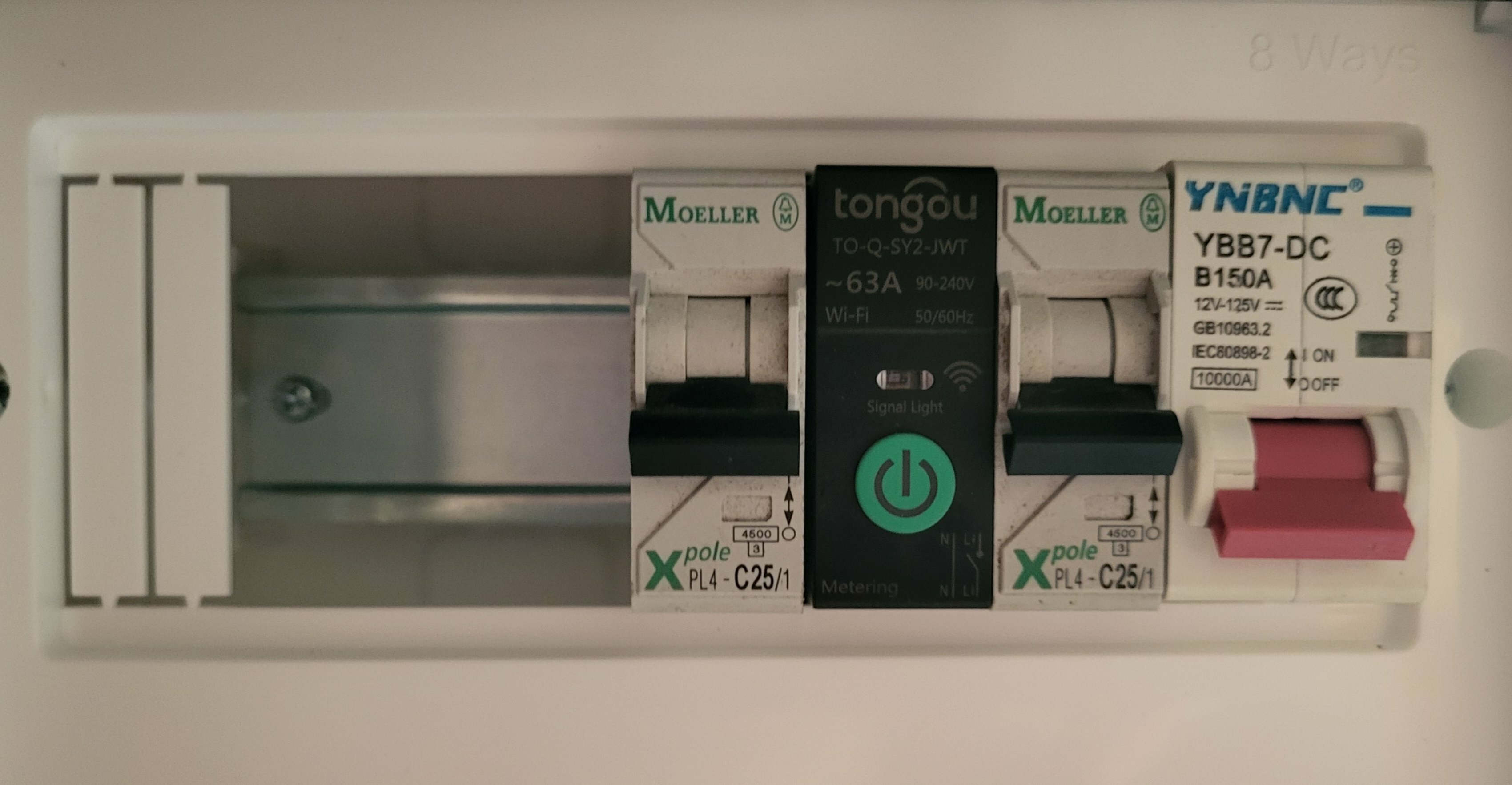

Тому в себе організував живлення таким чином, що завдяки трипозиційному перемикачу при наявній мережі переводжу будинок на живлення від неї тим самим відключаю інвертор як від мережі, так і від споживачів і тільки після цього спочатку вимикаю кнопкою інвертор а потім і батарею.
Ну все, мабуть так. У мене стоїть трипозиційний перемикач (2 шт) яким я також перемикаю між містом та інвертором, а другий між Інвертором та генератором - це в основному домашньому щитку. Усіх домашніх привчив це робити із затримкою в пару сік. Тобто. викл вниз на центр (все відключено), рахуємо до п'яти і в нижнє положення)).
А тепер навіщо мені потрібна Туя. Інвертор за замовчуванням вимкнено. Навіть кнопка вкл на ньому (така маленька, червоненька (науковим методом тику) - я зрозумів що це вкл нвертора тільки від батареї). На появу 220 та початок зарядки АКБ вона не впливає.
Реле/Вимикач Tyua DC 12V, підключений до UPS (окремий), роутера - відпрацює за сценарієм: Якщо - Зникло живлення в розетці [А] (реле автомат на ДИН рейці (див нижче), або яка окрема розетка, ще не вирішив на чому) - ввімкнути інвертор. для цього, я відключу дроти з кнопки інвертора, і підключу їх до реле, на якому є як кнопка вкл, так і можу це робити з тел + за сценарієм.
При появі світла на основному автоматі, вимикати інвертор він НЕ БУДЕ.
Їдемо Далі
Розумний автомат на Дін рейці 220V, що стоїть після рубильника живлення на інвертор - за замовчуванням вимкнений, при включенні світла з міста - він вкл. на 4 години (ставимо таймер), за 4 години інвертор встигне при 30А, зарядити АКБ. Через 4 години, розумний автомат на рейці Дін - відключить подачу 220 на інвертор.
Ну а вимкнемо інвертор, (червону кнопку), ми знову ж таки або вручну або за сценарієм - Якщо Подано напругу 220 на автомат [А], через 4 години вимкнути кнопку. Якраз після того, або разом, або до - як він зарядить АКБ, тому що дана кнопка на заряд АКБ взагалі ніяк не впливає.
Так що фактично логіки Tyua мені вистачить для простих сценаріїв.внизу приклав додатковий щиток, своїх автоматів.
Тут не вистачає ще два пристрої: розумний 2din реле з дисплеєм і енергомоніторингом після інвертора, і окрема розетка 1Дін на Дін рейку, на якій буде живлено тільки з міської мережі або генератора, але ніяк не з інвертора.

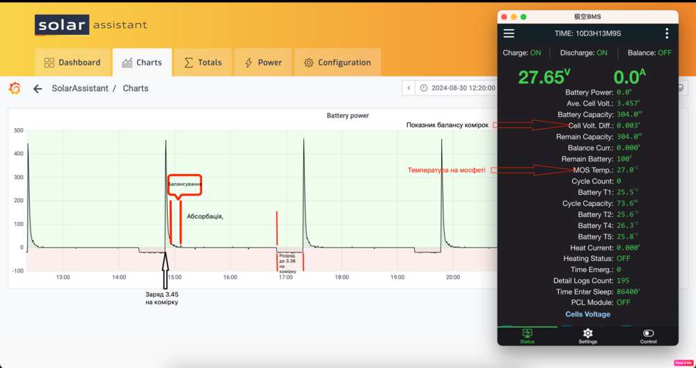

Всім привіт.
Останні 10 днів система працює на нових налаштуваннях. Вирішив поділитись як самими налаштуваннями так і власним враженням.
Нагадаю : Інвертор Must PH18-3024 PRO. LiFePo4 8S 24v CATL 304Ah. JK Inverter BMS PB2A16S15P.

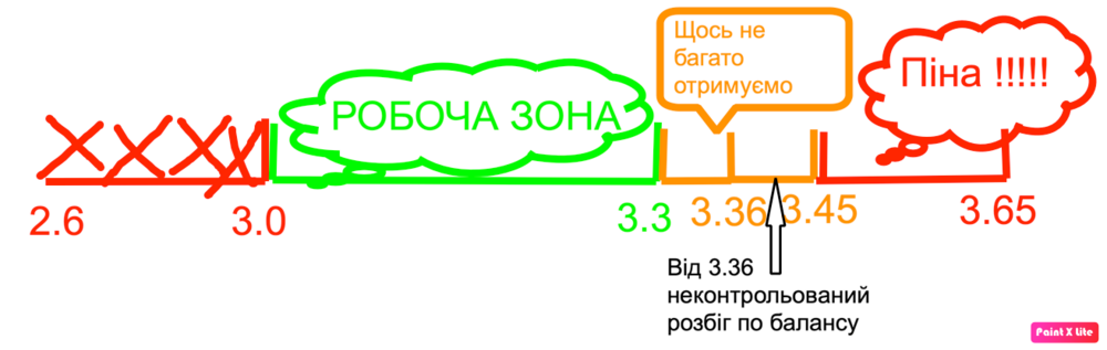

Перелопатив купу інформації і вирішив спробувати налаштувати інвертор по слідуючий схемі 2059176024_.thumb.png.fedc0d25b1dfd9e211ece2e7515e2d32.png
Нижня межа відключення інвертора при роботі від батареї 2.98 В. Тобто при досягнені 2.98в і відсутності мережі інвертор вимкнеться.
Поспостерігавши за розрядом батареї відмітив, що фактично вся робоча зона вкладається в межу між 3.3в і 3.0в. На протязі 14 годин будинок живився від батареї. Керхером мив техніку, косарка, світло, кава мінімум 7 разів (кавомашина), погружний насос. Не все одночасно, але по максимуму весь день.
Після 14 годин залишок батареї 30% - ніч - задовбався і експеримент припинив.
По налаштуваннях зроблено слідуюче
Режим інвертора SUB
Заряд до 3.45 на комірку пункт 21
Розряд до 3.36 на комірку пункт 20
Таким чином
- заряджаємо батарею до 3.45
- балансування 5 -7 хвилин тому що не дали коміркам розбігтися на великі значення
- Абсорбція приблизно 2 год. Мосфети охолоджуються.
- Пониження до 3.36 згідно п.20 в налащтуваннях
- Початок нового циклу.
Цикл триває 2год 30хв
Отримав чудовий баланс комірок, хорошу віддачу від акума, Чую вентилятори раз в 2.5год і то зовсім слабо, не напружений інвертор в режимі байпасу, низьку температуру БМС завдяки не нагруженості мосфетів.
Виклав СВОЇ налаштування які МЕНЕ влаштовують. НЕ стверджую що все правильно зробив і нікому нічого не навʼязую! Якщо спробуєте такі налаштування поділіться що думаєте. Може щось підкажете - будуть, думаю, всі вдячні.
В свою чергу маю запитання по Must PH18.
БМС показує 27.65в Двома різними тестерами намірів те саме. Але Must в цей момент показує 27.8в. Тому щоб отримувати на комірках правильні покази приходиться на інверторі ставити на тих 0.2в більше. Підкажіть чи є якесь налаштування показів на інверторі. Дякую.
