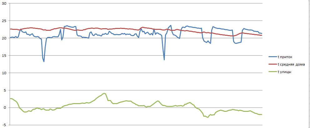

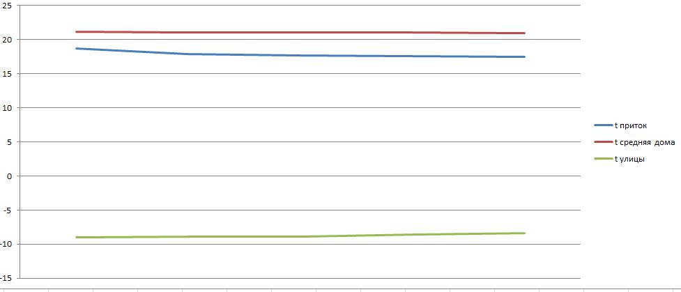

JohnnyD Опубліковано: 16 січня 2021 Поділитись Опубліковано: 16 січня 2021 Женя, а какую дельту щас даёт ваш обменник при -18? Какой Т заходит воздух? Есть вот такое. Провалы - это был включен только приток и кухонная вытяжка. Датчик только один пока, сразу после обменника. Сейчас не скажу, нет правильных данных. 1 Посилання на коментар Поділитися на інших сайтах More sharing options...
tansss Опубліковано: 16 січня 2021 Поділитись Опубліковано: 16 січня 2021 Есть вот такое. Провалы - это был включен только приток и кухонная вытяжка. Датчик только один пока, сразу после обменника. Сейчас не скажу, нет правильных данных. Т.Е. при -15...18 пока данных нет? Посилання на коментар Поділитися на інших сайтах More sharing options...
shneider_vova Опубліковано: 16 січня 2021 Поділитись Опубліковано: 16 січня 2021 Т.Е. при -18 пока данных нет? мой начинает сильно врать, как проверить, не знаю. очевидно, большая дельта температур внутри самой установки (+20 и -15) приводит к тому, что датчики показывают не температуру воздуха, а температуру конструкций, к которым они прикреплены. Например, мой показывает подачу в дом +9, а из анемостата по ощущениям +16 +18 выходит. плюс не вижу на приточных каналах (после рекуператора) нигде конденсата в топочной, а там они не утеплены. Но обогрев работает на 1 кВт. Так что косвенно можно вычислить, что без подогрева мой теплообменник выдавал бы примерно от 0 до +5 в дом 2 Посилання на коментар Поділитися на інших сайтах More sharing options...
JohnnyD Опубліковано: 16 січня 2021 Поділитись Опубліковано: 16 січня 2021 Т.Е. при -15...18 пока данных нет? Нет. У меня было прописано при -10 во избежание обмерзания выключать. Я не знаю реальные данные обмерзания, поэтому перестраховывался. С датчиком еще не перенастроил под другую логику. Нужно сделать, чтобы при 15 подаче вырубался, а при 18 включался. А там посмотрим. Но кроме обмерзания и производительности играет роль t подачи, когда становится не комфортно. И этот фактор выходит на первое место, так как не важна производительность, если холодным воздухом обдувает. Есть еще такое 2 Посилання на коментар Поділитися на інших сайтах More sharing options...
