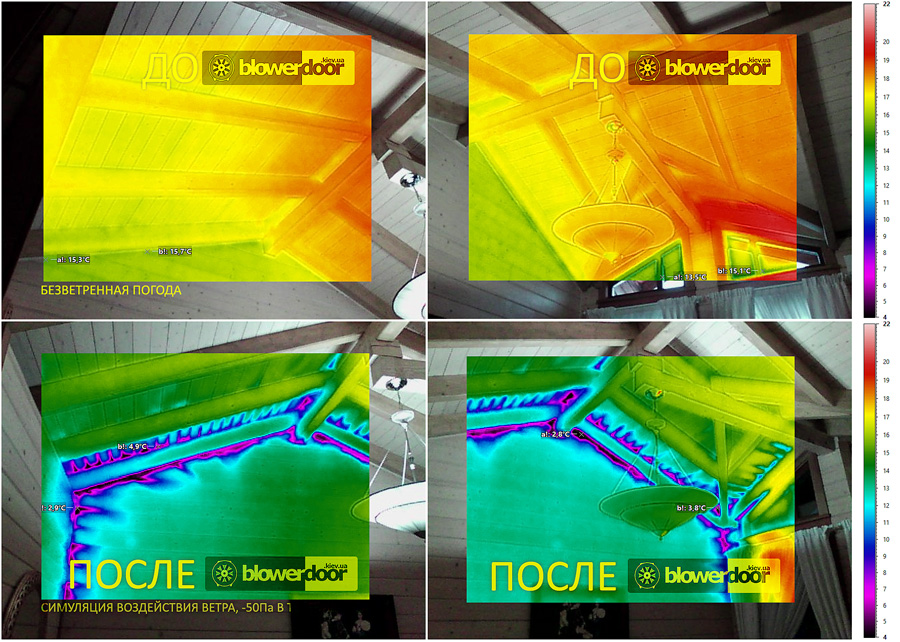

Вот пример каркасника до и после исправления косяков.

Вот пример что мы видим без разницы давлений в каркаснике. И как меняется картина при развороте потока воздуха. Так что в этом здании обследование без разницы давлений было бы банальной потерей времени, для заказчика. Так как в последствии он все равно искал бы причину почему ему холодно в помещении как только подул ветер.

По приведенной картинке - это не полная информация, т.к. не показано, что увидел тепловизор снаружи здания. Уверен, что была бы, может не совсем такая, но очень похожая картина только с жёлтым или красным цветом.
