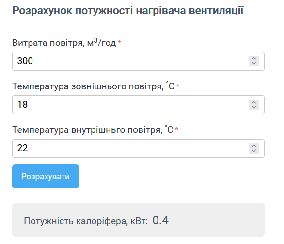

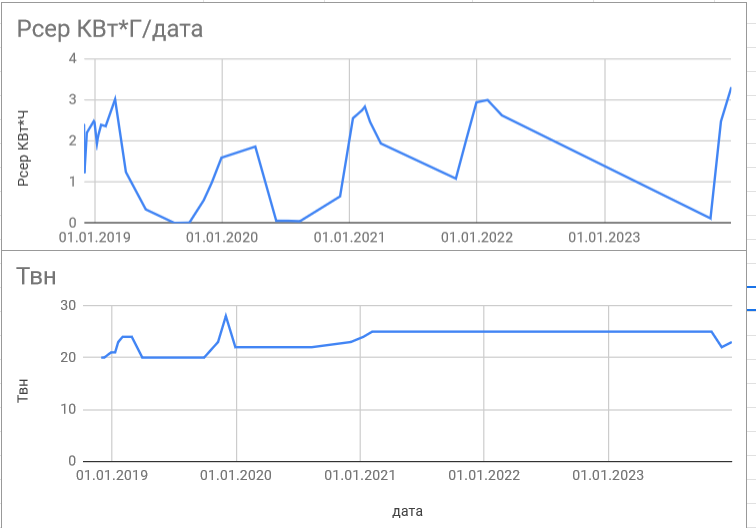

vladimir_vro Опубліковано: 8 січня 2024 Поділитись Опубліковано: 8 січня 2024 (змінено) Заселилися на прикінці 2020. 145м2 (каркасник) усе на електриці, бойлер 150л вентиляція (Вентс 300 кубів+ грунтовий) запустилась у Серпні 22го (порівняно з попереднім опалювальним сезоном добавилось 400вт*год то на догрів повітря і на саму вентиляцію) Це станом на зараз (на вулиці -10) з грунтового обмінника 5.4 (догріва повіртя у вентканалах немає) Змінено 8 січня 2024 користувачем vladimir_vro 3 Посилання на коментар Поділитися на інших сайтах More sharing options...

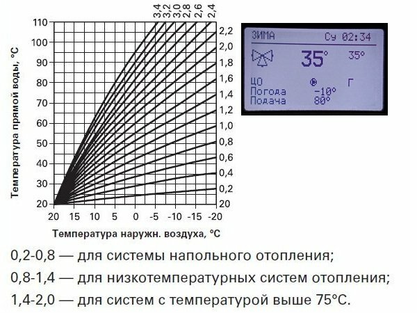

Дашуля Опубліковано: 8 січня 2024 Поділитись Опубліковано: 8 січня 2024 (змінено) В 10.12.2023 в 22:13, NBB сказал: 14 кВи котел налаштований на 0,3 якщо вмикати на ніч на 1,2 та 10 кВт Добрий вечір. Поясніть плз для тих ,хто фарбується у блонд, що це таке 0,3 та 1,2 і що воно дає В мене протерм ray з шиною 12 квт Теж хочу поставити термодатчик щоб вночі опалювати ну до 10 ранку, і щоб через телефон мона було Тариф день ніч Утеплений 10 ка мабуть, вікна велики і багато, всього будинок 140 м2 1 поверх кухня+ зал+ прихожа=70 м2, тепла підлога Спальня=24 м2 батареї Ну і 2й поверх батареї Зараз просто гріє воду до 42 С,обмежений до 8 квт День - 2168 квт Ніч- 1126 квт Якось забагато, м'яко кажучи(при тому що ми в Києві) Температуру зараз не знаю, бо не там, а до цього 20-22 була Змінено 8 січня 2024 користувачем Дашуля Посилання на коментар Поділитися на інших сайтах More sharing options...
bonjorna Опубліковано: 9 січня 2024 Поділитись Опубліковано: 9 січня 2024 0.3 та 1.2 - то налаштування програмованого термостату або керування котла з зовнішнім датчиком температури повітря, який врегульовує режим роботи котла залежно від вуличної температури. Дає трохи економії - холодніше - гріє опалення більше і навпаки. Вам треба, щоб хтось, хто знаходиться в Києві та має час, бажання, розуміння та доступ, встановив, підключив до котла та налаштував у будинку програмований термостат з добовим налаштуванням та під'єднанням до інтернету - щоб Ви могли віддалено їм керувати 1 Посилання на коментар Поділитися на інших сайтах More sharing options...
ЯД Опубліковано: 9 січня 2024 Поділитись Опубліковано: 9 січня 2024 08.01.2024 в 09:24, vladimir_vro сказав: порівняно з попереднім опалювальним сезоном добавилось 400вт*год то на догрів повітря і на саму вентиляцію Это без рекуперации пву? или это странно. Рекуператор то должен уменьшать расходы на обогрев замещаемого воздуха ж. Или до этого не было мех вентиляции? Посилання на коментар Поділитися на інших сайтах More sharing options...
Дашуля Опубліковано: 9 січня 2024 Поділитись Опубліковано: 9 січня 2024 1 час назад, bonjorna сказал: 0.3 та 1.2 - то налаштування програмованого термостату або керування котла з зовнішнім датчиком температури повітря, який врегульовує режим роботи котла залежно від вуличної температури. Дає трохи економії - холодніше - гріє опалення більше і навпаки. Вам треба, щоб хтось, хто знаходиться в Києві та має час, бажання, розуміння та доступ, встановив, підключив до котла та налаштував у будинку програмований термостат з добовим налаштуванням та під'єднанням до інтернету - щоб Ви могли віддалено їм керувати Дякую, а може ще підкажете який термостат бездротовий взяти?(назва) Бо голова обертом. На форумі не знайду відгуки Посилання на коментар Поділитися на інших сайтах More sharing options...

NBB Опубліковано: 9 січня 2024 Поділитись Опубліковано: 9 січня 2024 В 08.01.2024 в 19:20, Дашуля сказал: Добрий вечір. Поясніть плз для тих ,хто фарбується у блонд, що це таке 0,3 та 1,2 і що воно дає В мене протерм ray з шиною 12 квт Теж хочу поставити термодатчик щоб вночі опалювати ну до 10 ранку, і щоб через телефон мона було Тариф день ніч Утеплений 10 ка мабуть, вікна велики і багато, всього будинок 140 м2 1 поверх кухня+ зал+ прихожа=70 м2, тепла підлога Спальня=24 м2 батареї Ну і 2й поверх батареї Зараз просто гріє воду до 42 С,обмежений до 8 квт День - 2168 квт Ніч- 1126 квт Якось забагато, м'яко кажучи(при тому що ми в Києві) Температуру зараз не знаю, бо не там, а до цього 20-22 була вище вже пояснили це налаштування десь так і є якщо оптимальніше налаштувати і вночі вмикати, то буде економінше, ще залежить оді того коли увімнкули взагалі опалення Посилання на коментар Поділитися на інших сайтах More sharing options...
Наблюдатель Опубліковано: 9 січня 2024 Поділитись Опубліковано: 9 січня 2024 В 08.01.2024 в 19:20, Дашуля сказал: Поясніть плз для тих ,хто фарбується у блонд, що це таке 0,3 та 1,2 і що воно дає Выбираемые кривые погодозависимой автоматики для домов с разными потерями тепла, в малой части котлов есть заводская, регулирующей температуру теплоносителя автоматически по уличному датчику весь отопительный сезон, что экономит покупные энергоносители. Чем лучшэ утепление тем с меньшым значением требуется кривая. На фотографии дисплей погодозависимой автоматики которую ставил заказчику, только панельные радиаторы а кривая потребовалась, примерно 0,5, как для отопления только тёплыми полами. В 08.01.2024 в 19:20, Дашуля сказал: Теж хочу поставити термодатчик щоб вночі опалювати ну до 10 ранку, і щоб через телефон мона було Тариф день ніч Ещё придётся купить программатор. Без удалённого доступа подойдёт простой таймер. Если котёл не на гарантии то бывает получается сделать гибче и соответственно эффективней. В 08.01.2024 в 19:20, Дашуля сказал: Якось забагато, м'яко кажучи С вероятностью 99,999...% большая часть переплаты за отопление из-за тёплого пола сделанного как почти у ВСЕХ. Почти во всех случаях в дополнение к программатуру, модернизировав электрохозяйство и отопление, можно ещё немного снизить оплату на отопление. 1 час назад, Дашуля сказал: а може ще підкажете який термостат бездротовий взяти?(назва) Бо голова обертом. На форумі не знайду відгуки Вышэ вероятность "подводных камней", на форуме неоднократно встречал. 1 22 Посилання на коментар Поділитися на інших сайтах More sharing options...

vladimir_vro Опубліковано: 10 січня 2024 Поділитись Опубліковано: 10 січня 2024 (змінено) 20 годин тому, ЯД сказав: Это без рекуперации пву? или это странно. Рекуператор то должен уменьшать расходы на обогрев замещаемого воздуха ж. Или до этого не было мех вентиляции? До того примусової вентиляці не було. За розрахунком приблизно збігається Змінено 10 січня 2024 користувачем vladimir_vro Посилання на коментар Поділитися на інших сайтах More sharing options...
