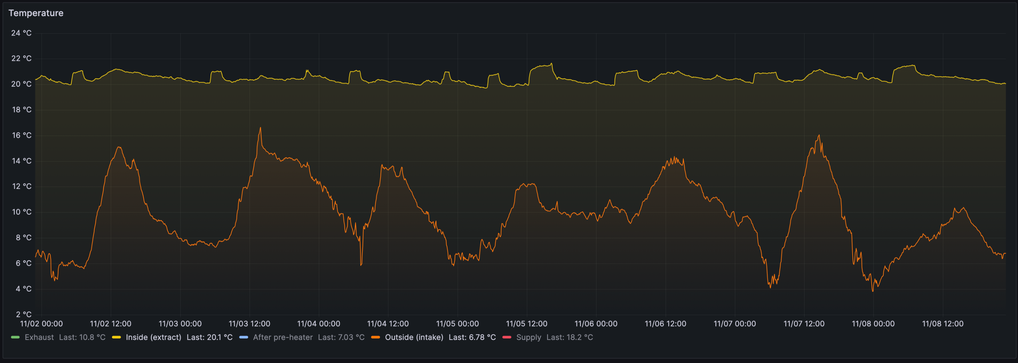

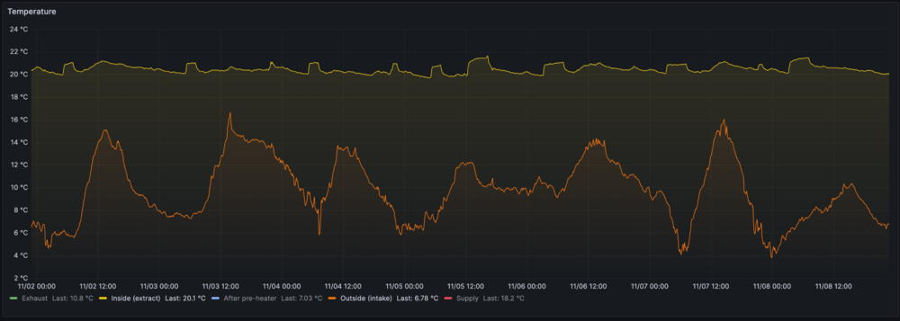

Залежить наскільки тепле повітря і яка його швидкість. Але інженери кондиціонерів над тим добре попрацювати і теперішні моделі і тихі, і малопоміні підчас роботи. В мене зараз гібридне опалення: електрокотел з теплою підлогою та три кондиціонери. Причому два з них ставитись в першу чергу для охолодження, а третій я поставив з пріоритетом на опалення. Якщо не стояти прямо під кондиціонером, то не чути ніяких потоків теплого повітря, а приміщення рівномірно прогріваються.
Ось зовнішня в нутрішня температра за останній тиждень:

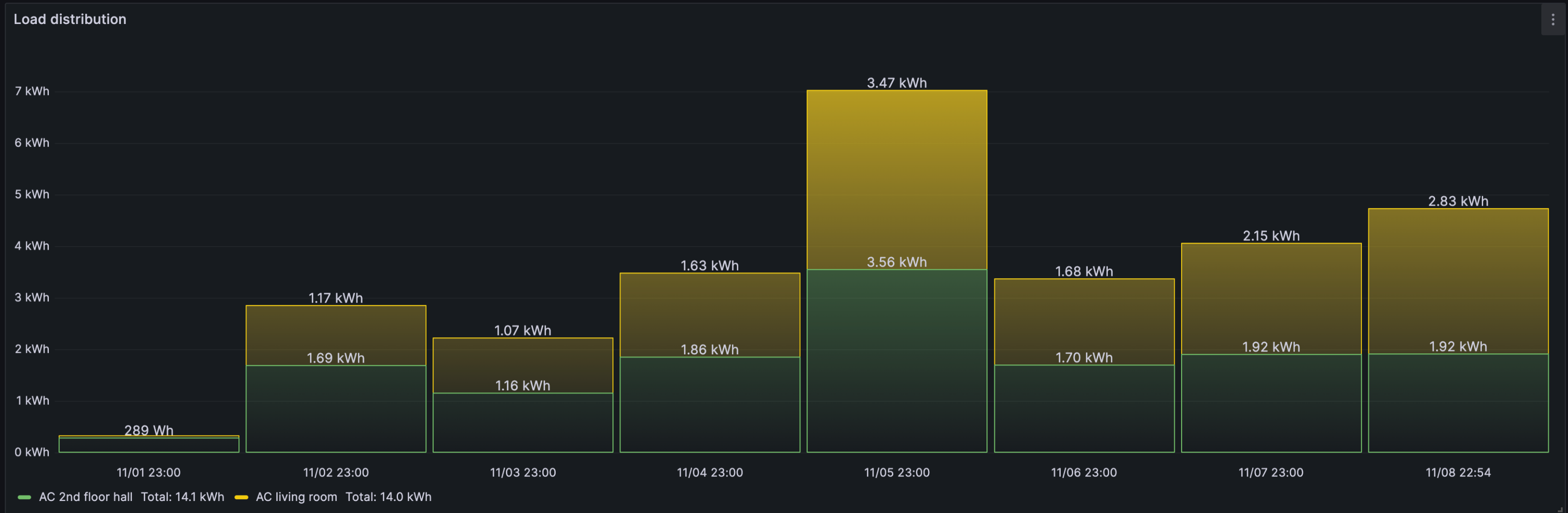

В цьому місяці я на наргрів включав тільки два кондиціонери і ось їхнє споживання подобово:
Тобто за тиждень на обігрів будинку 170 м2 я використав всього 28 кВт•год, при цьому кондиціонери працюють вночі з 3:00 по 7:00 та інколи ввечір годину дві. Котел включиться коли зовнішня температура наблизиться до нуля цього місяця він ще не включався.
