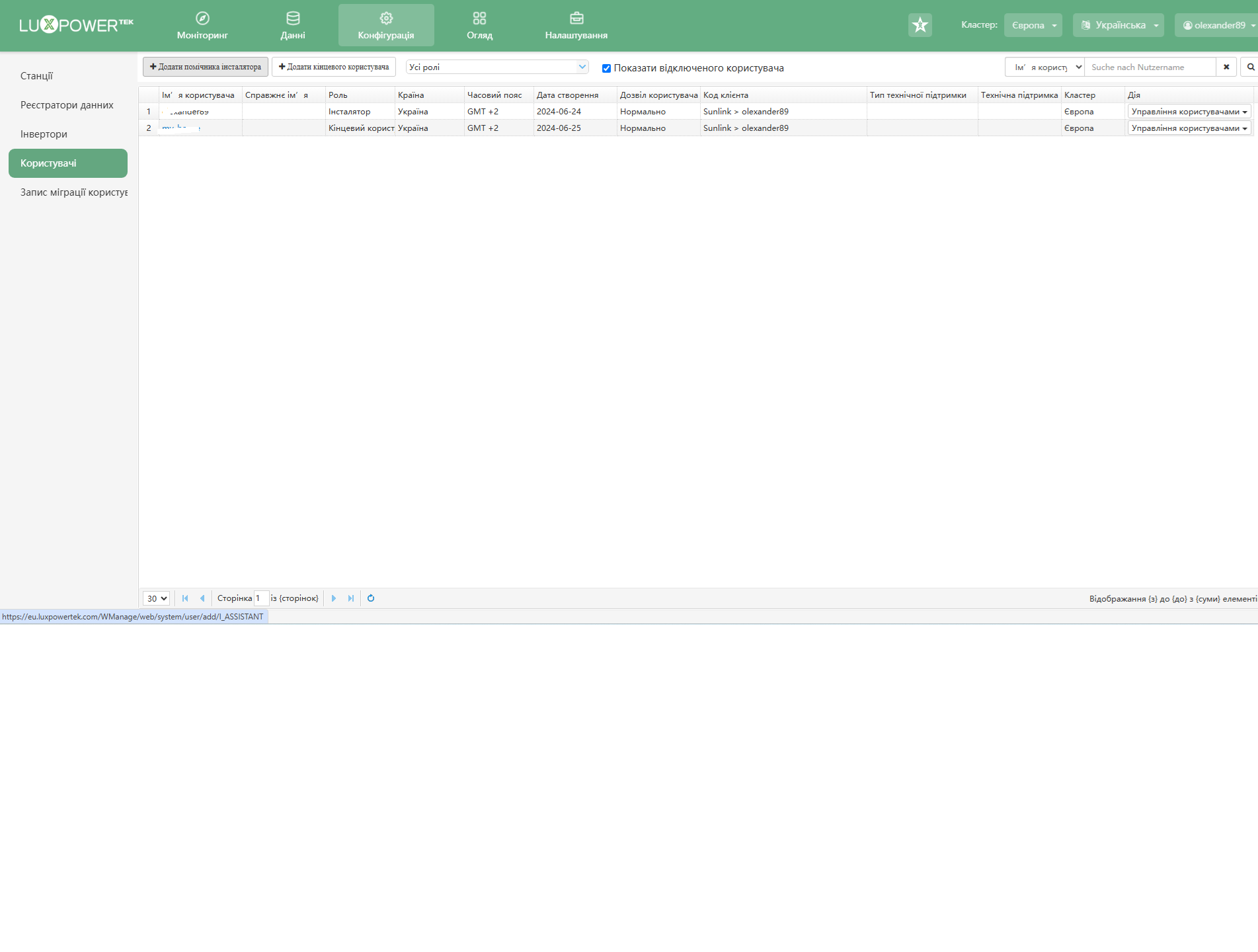

olexandr89 Опубліковано: 11 жовтня 2025 Поділитись Опубліковано: 11 жовтня 2025 (змінено) В 10.10.2025 в 15:15, Dmode сказал: Доступна всім, але лише для батарей Luxpower/HinaEss Так у мене HinaESS PowerGem Max. Та й у веб інтерфейсі мій рівень Instaler, але ж повна інформація про батарею відсутня. Це можна якось виправити? Змінено 11 жовтня 2025 користувачем olexandr89 Посилання на коментар Поділитися на інших сайтах More sharing options...
yur43 Опубліковано: 11 жовтня 2025 Автор Поділитись Опубліковано: 11 жовтня 2025 58 хвилин тому, olexandr89 сказав: Так у мене HinaESS PowerGem Max. Та й у веб інтерфейсі мій рівень Instaler, але ж повна інформація про батарею відсутня. Це можна якось виправити? зверніться до виробника Посилання на коментар Поділитися на інших сайтах More sharing options...
olexandr89 Опубліковано: 11 жовтня 2025 Поділитись Опубліковано: 11 жовтня 2025 1 час назад, yur43 сказал: зверніться до виробника Виробника Інвертора чи Батареї? Посилання на коментар Поділитися на інших сайтах More sharing options...
yur43 Опубліковано: 11 жовтня 2025 Автор Поділитись Опубліковано: 11 жовтня 2025 8 хвилин тому, olexandr89 сказав: Виробника Інвертора чи Батареї? Обох Посилання на коментар Поділитися на інших сайтах More sharing options...
Dmode Опубліковано: 11 жовтня 2025 Поділитись Опубліковано: 11 жовтня 2025 6 годин тому, olexandr89 сказав: у мене HinaESS PowerGem Max який протокол батареї вибраний в інверторі? Посилання на коментар Поділитися на інших сайтах More sharing options...
olexandr89 Опубліковано: 12 жовтня 2025 Поділитись Опубліковано: 12 жовтня 2025 (змінено) 20 часов назад, Dmode сказал: який протокол батареї вибраний в інверторі? У режимі інсталятора через веб 1 HINA. Але мені здається що для моєї версії АКБ така інформація може бути відсутня тому що у моделі PowerGem Max є вбудований wifi та bluetooth а також э додаток для смартфону. Змінено 12 жовтня 2025 користувачем olexandr89 Посилання на коментар Поділитися на інших сайтах More sharing options...
Dmode Опубліковано: 13 жовтня 2025 Поділитись Опубліковано: 13 жовтня 2025 15 годин тому, olexandr89 сказав: ле мені здається що для моєї версії АКБ така інформація може бути відсутня це краще в виробника уточнити. Посилання на коментар Поділитися на інших сайтах More sharing options...

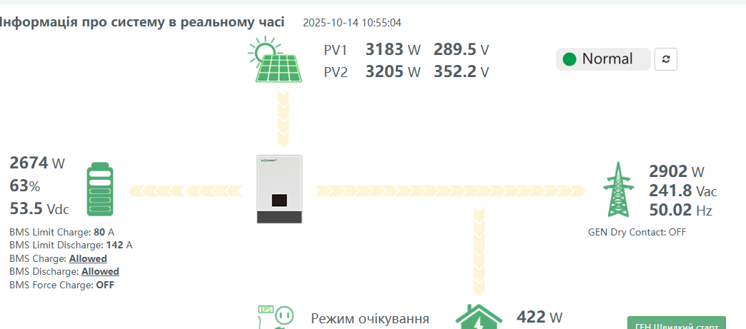

yur43 Опубліковано: 14 жовтня 2025 Автор Поділитись Опубліковано: 14 жовтня 2025 Змінив конфігурацію полів. Сумарна потужність ФЕМ 8420w, виробників троє, параметри трохи різні. Напруга PV піднялася, інвертор обмежує PV до 6,4Kw, на диво холодний і тихий. 1 Посилання на коментар Поділитися на інших сайтах More sharing options...
JoraBC Опубліковано: 14 жовтня 2025 Поділитись Опубліковано: 14 жовтня 2025 3 години тому, yur43 сказав: Змінив конфігурацію полів. Сумарна потужність ФЕМ 8420w, виробників троє, параметри трохи різні. Напруга PV піднялася, інвертор обмежує PV до 6,4Kw, на диво холодний і тихий. А до цього що було? Інвертор обмежував? На останній прошивці , наче, аж по 4500 на мррт пророчили. Посилання на коментар Поділитися на інших сайтах More sharing options...
yur43 Опубліковано: 14 жовтня 2025 Автор Поділитись Опубліковано: 14 жовтня 2025 (змінено) 42 хвилини тому, JoraBC сказав: А до цього що було? Інвертор обмежував? На останній прошивці , наче, аж по 4500 на мррт пророчили. Раніше мелькали генерації 7,2к короткочасно, інвертор пищав в ті моменти. Після оновлення бачу по 3,2к на вхід, або вже сонце не те. Зате не пищить, на вищі напрузі не гріється. Схоже на тупе обмеження по 3,2к. Змінено 14 жовтня 2025 користувачем yur43 1 Посилання на коментар Поділитися на інших сайтах More sharing options...
JoraBC Опубліковано: 14 жовтня 2025 Поділитись Опубліковано: 14 жовтня 2025 1 годину тому, yur43 сказав: ...Після оновлення бачу по 3,2к на вхід, або вже сонце не те. Зате не пищить, на вищі напрузі не гріється. Схоже на тупе обмеження по 3,2к. Оновлення конфігурації полів, чи прошивці? Чи і того і того. І що іменно в 'полях' поміняв. Хочу зараз докинути панелей і міркую як. Посилання на коментар Поділитися на інших сайтах More sharing options...
yur43 Опубліковано: 14 жовтня 2025 Автор Поділитись Опубліковано: 14 жовтня 2025 5 хвилин тому, JoraBC сказав: Оновлення конфігурації полів, чи прошивці? Чи і того і того. І що іменно в 'полях' поміняв. Хочу зараз докинути панелей і міркую як. 1. Оновлення прошивки. 2. Додав 3шт ФЕМ. Було по 240в на поле, стало 300-340в. Посилання на коментар Поділитися на інших сайтах More sharing options...
JoraBC Опубліковано: 14 жовтня 2025 Поділитись Опубліковано: 14 жовтня 2025 1 година тому, yur43 сказав: 1. Оновлення прошивки. 2. Додав 3шт ФЕМ. Було по 240в на поле, стало 300-340в. Зрозуміло. Доречі, яка зараз остання 'робоча' прошивка? Бо я вже загубився в 'телегі' моніторити. Яка там жерла акум? Посилання на коментар Поділитися на інших сайтах More sharing options...
yur43 Опубліковано: 14 жовтня 2025 Автор Поділитись Опубліковано: 14 жовтня 2025 43 хвилини тому, JoraBC сказав: яка зараз остання 'робоча' прошивка? Бо я вже загубився в 'телегі' моніторити. Яка там жерла акум? я бачу такі останні Посилання на коментар Поділитися на інших сайтах More sharing options...

JoraBC Опубліковано: 17 жовтня 2025 Поділитись Опубліковано: 17 жовтня 2025 14.10.2025 в 18:17, yur43 сказав: я бачу такі останні Така зараз в тебе? Вона ріже потужність РV? Посилання на коментар Поділитися на інших сайтах More sharing options...
yur43 Опубліковано: 17 жовтня 2025 Автор Поділитись Опубліковано: 17 жовтня 2025 59 хвилин тому, JoraBC сказав: Така зараз в тебе? Вона ріже потужність РV? сонця немає щоб перевірити, наче як ріже на 3,2к Посилання на коментар Поділитися на інших сайтах More sharing options...
