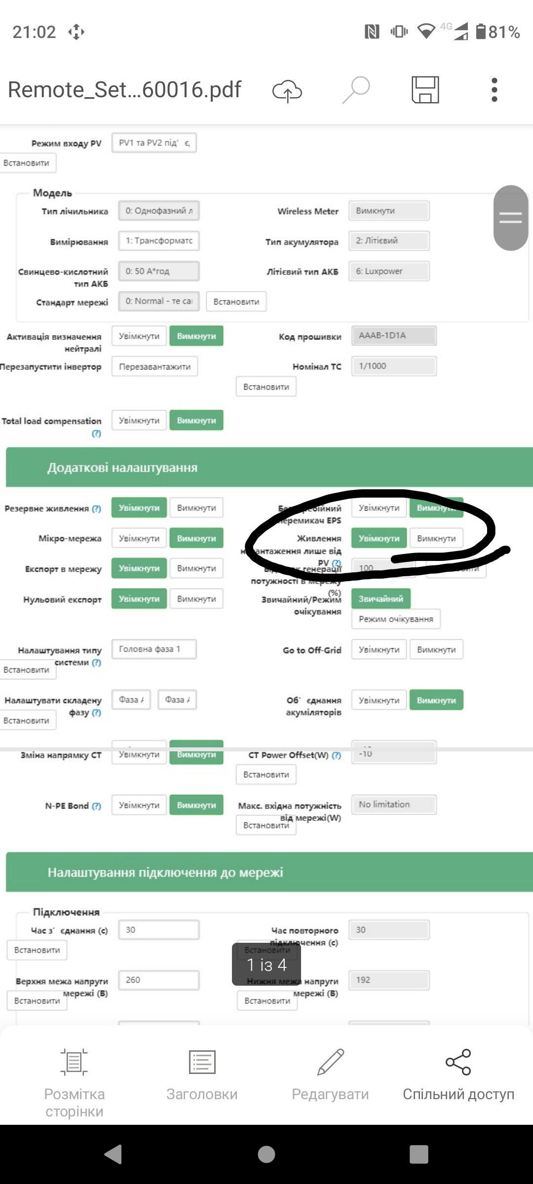

dnk_sergey Опубліковано: 19 жовтня 2024 Поділитись Опубліковано: 19 жовтня 2024 В 01.10.2024 в 19:05, Віталій Воліченко сказал: Підкажіть що в налаштуванях LXP6K не так якщо після заходу сонця починає живитися будинок від АКБ при наявній мережі. Remote_Set_4250260016.pdf 433 \u043a\u0411 · 22 загрузки У Вас ,схоже, стоїть живлення тільки від сонця Посилання на коментар Поділитися на інших сайтах More sharing options...
