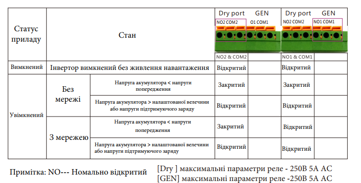

GoldenAndy Опубліковано: 2 лютого 2025 Поділитись Опубліковано: 2 лютого 2025 Панове. А підкажіть, будь ласка. У Люкса є окремі сухі контакти. Dry Port та GEN. В яких випадках вони замикаються? GEN, я так розумію, замикається, коли тре покликати Гєну, та розмикається, коли Гєна своє діло зробив. А Dry Port як працює? 1 Посилання на коментар Поділитися на інших сайтах More sharing options...

GoldenAndy Опубліковано: 2 лютого 2025 Поділитись Опубліковано: 2 лютого 2025 36 хвилин тому, Mykola2024 сказав: в інструкції все написано Ага, глянув. Шкода, не воно... Мені потрібно якось відслідковувати, що живлення квартири йде від інвертора, а не від мережі (незалежно від наявності мережі) - це для розумного дому потрібно - керування бойлером та різні сценарії автоматичного освітлення. Посилання на коментар Поділитися на інших сайтах More sharing options...

Алекс Н. Опубліковано: 6 лютого 2025 Поділитись Опубліковано: 6 лютого 2025 (змінено) В 02.02.2025 в 15:37, GoldenAndy сказал: Панове. А підкажіть, будь ласка. У Люкса є окремі сухі контакти. Dry Port та GEN. В яких випадках вони замикаються? GEN, я так розумію, замикається, коли тре покликати Гєну, та розмикається, коли Гєна своє діло зробив. А Dry Port як працює? Підтримую питання. Я аналогічне задавав декілька сторінок назад, але відповідь не отримав. Також ціково, по якому принципу керуються контакти Dry port Змінено 6 лютого 2025 користувачем Алекс Н. Посилання на коментар Поділитися на інших сайтах More sharing options...
Dmode Опубліковано: 6 лютого 2025 Поділитись Опубліковано: 6 лютого 2025 1 Посилання на коментар Поділитися на інших сайтах More sharing options...
