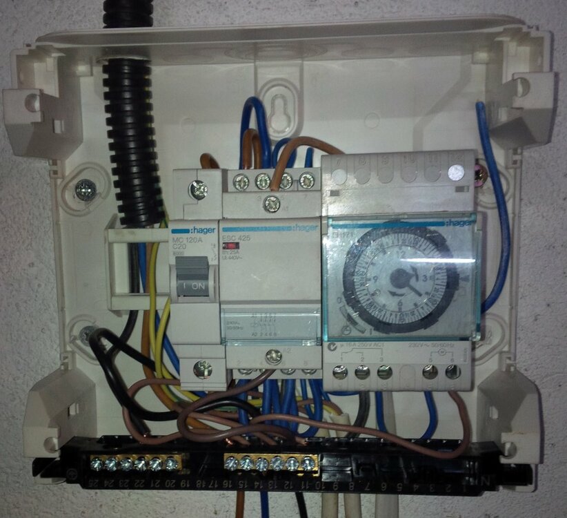

2.thumb.jpg.5342dc7122338b88ecaa6e5c92d62ff1.jpg3.thumb.jpg.b53e7367fe60a90e3abeee2cc39b292e.jpg
Це схоже на ту схему що я собі зараз хочу. Спочатку у мене стоїть механічний автомат (тільки у мене 3-х фазний), потім електронний з дистанційним керуванням, і потім автомат з таймером з можливістю вмикати в постійний режим роботи.

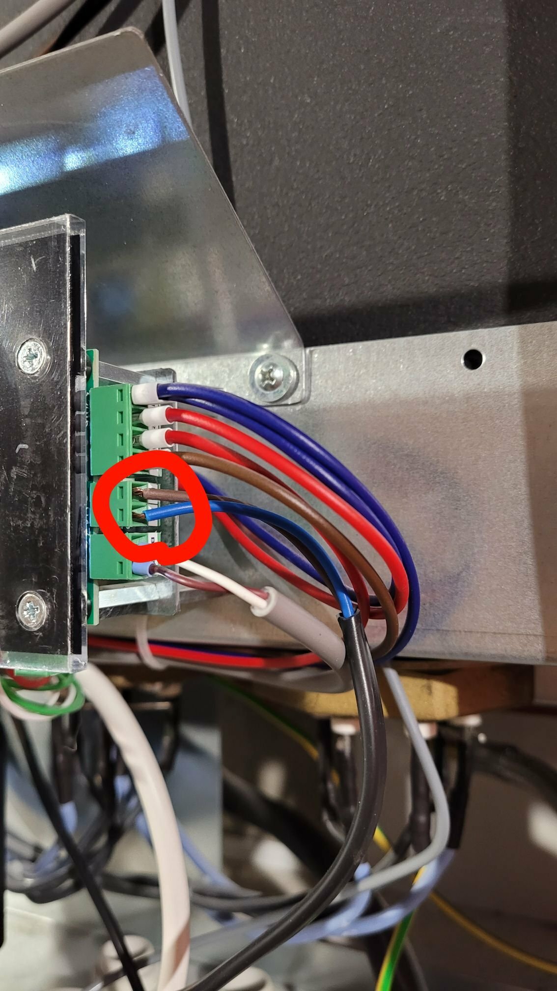

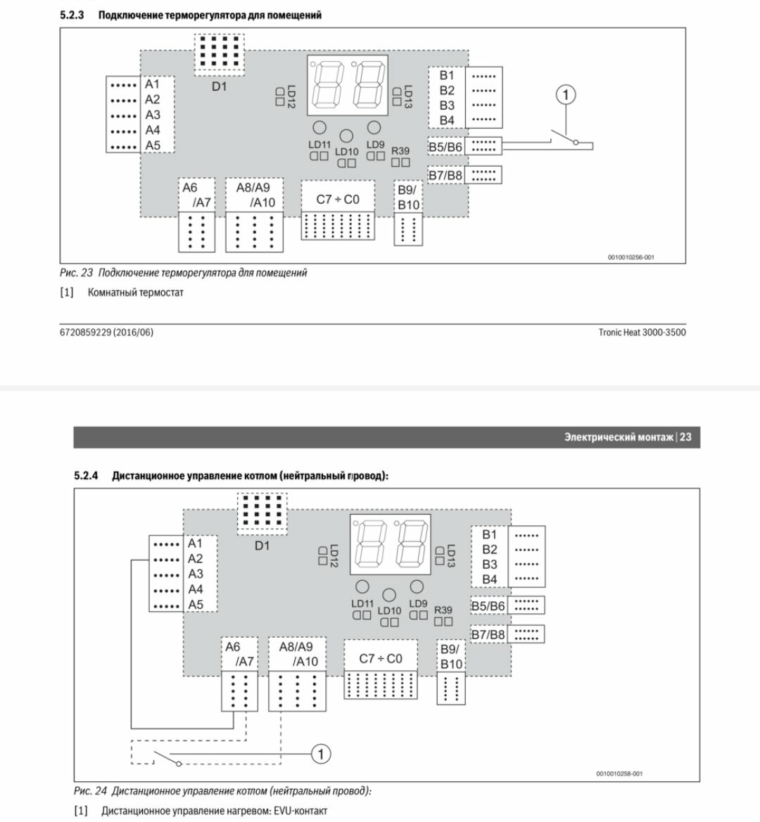

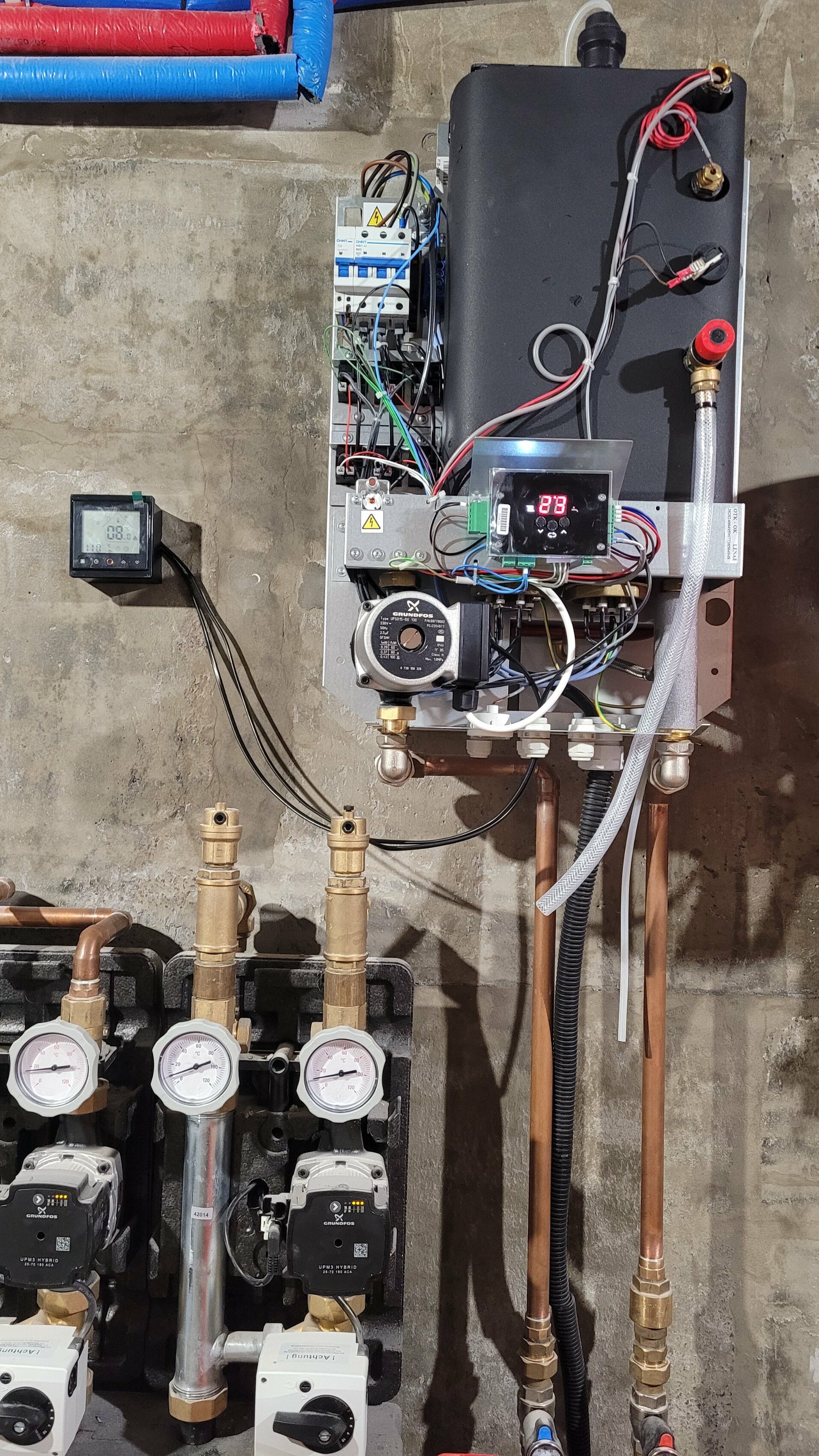

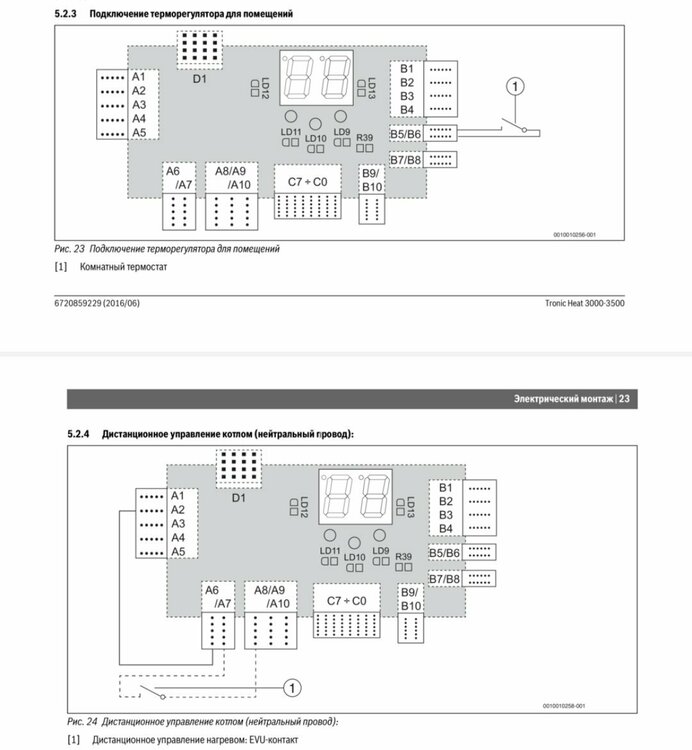

Купив все таки Термостат з WiFi управлінням Tervix Pro зі свого посилання вище, але виникла проблема з підключенням до свого електро котла, не можему зрозуміти по якій схемі його підключати щоб керував котлом. Пробували по схемі підключення терморегулятора та по схемі дистанційного керування нейтральним проводом, але котел як починає нагрів при увімкненні через автомат, так і не вимикається через терморегулятор, хоча той команду дає (видно через застосунок на телефоні та чутно спрацювання реле в самому терморегуляторі).
Хтось може підказати по якій схемі потрібно підключити цей терморегулятор щоб він вмикав та вимикав нагрів електрокотлом?

Вам потрібно використовувати контакти B5-B6, які призначені для підключення кімнатного термостата. Із заводу у вас там перемичка, а замість неї потрібно підкючити реле термосмостата.
Проверьте, что выдает Ваш термостат. На котле, на клемах комнатного, термостата так называемый (сухой контакт). Дадите на клемы напругу, спалите котел.
5 годин тому, volomoto сказав:
Саме дивне що у мене цієї перемички не було, і котел працював. Хоча я ним повноцінно не опалював, лише перевіряли систему.

Поки не вийшло, підключили на B5, B6, все рівно терморегулятор не вимикає котел.

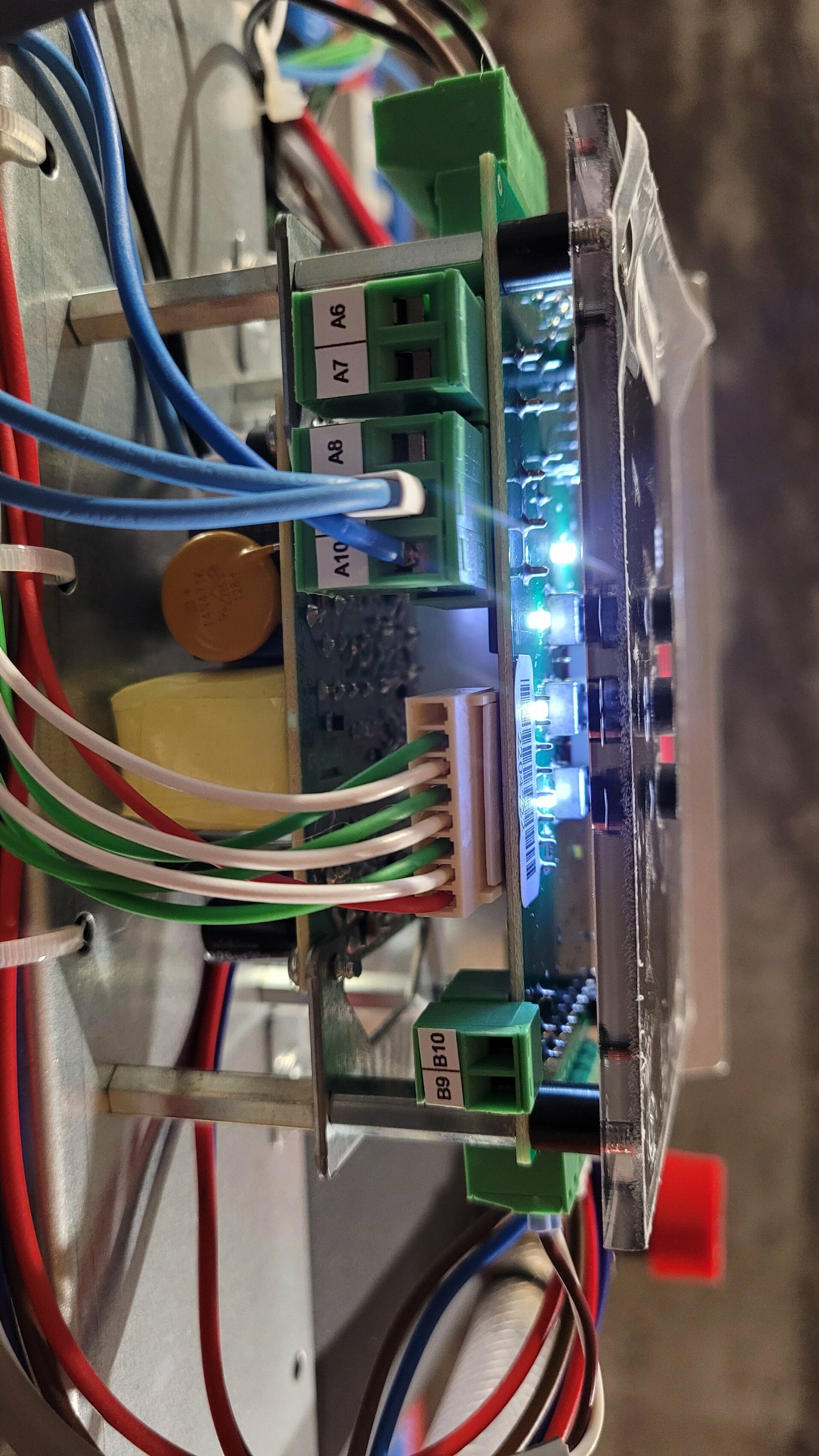

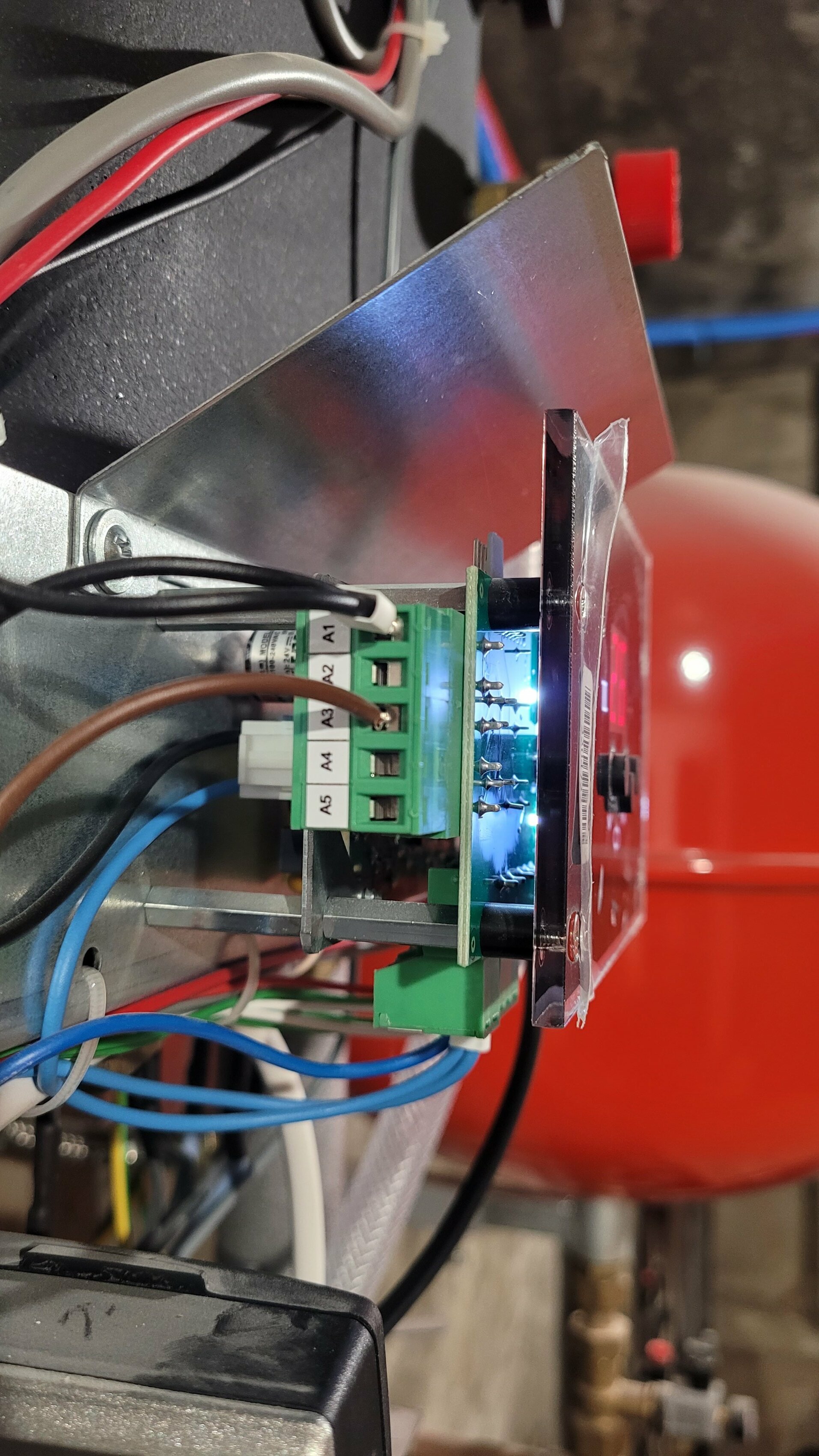

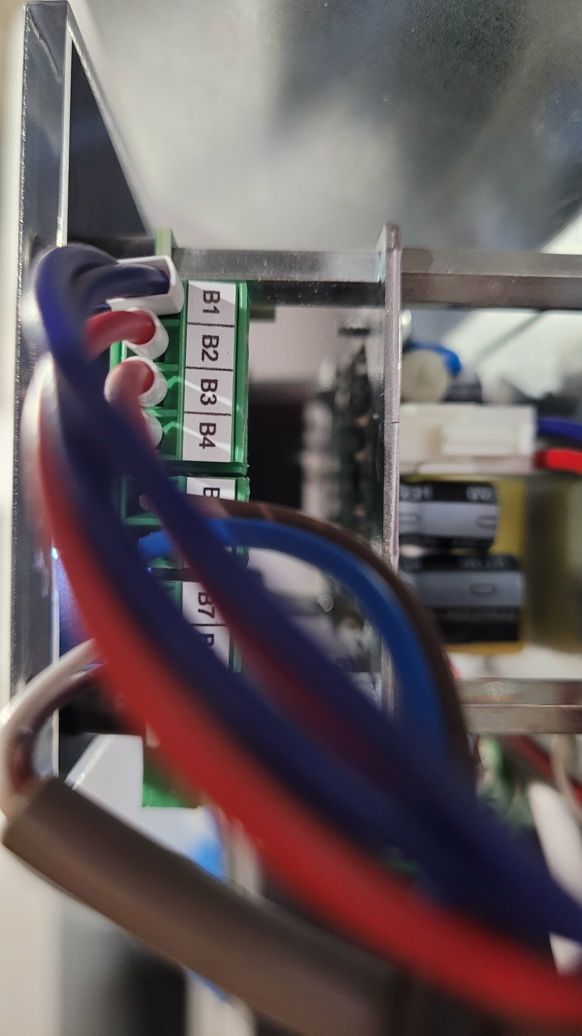

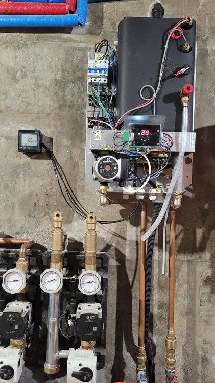

Ось всі клеми сфотографував. Підключено все по схемі, а терморегулятор не керує котлом.

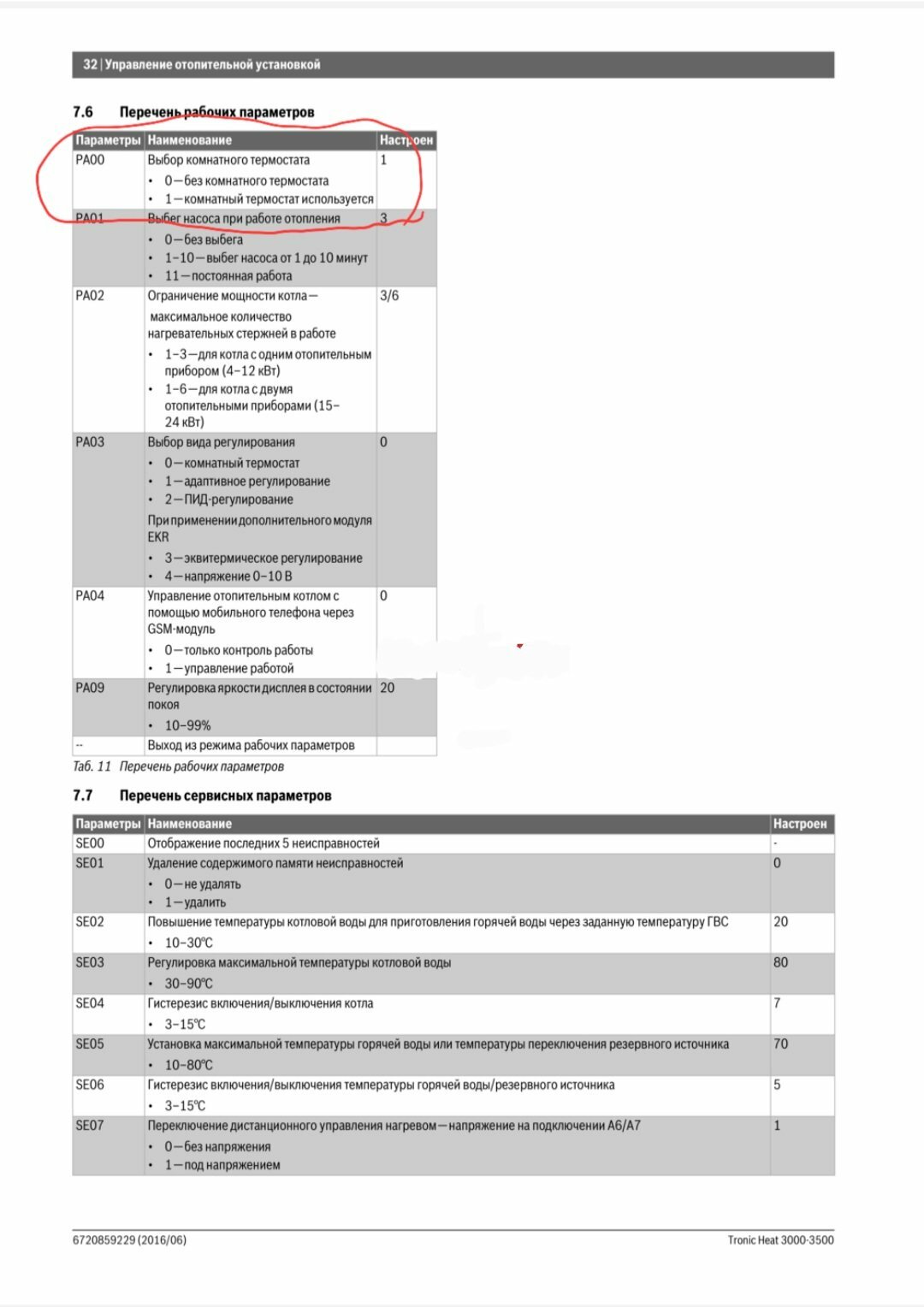

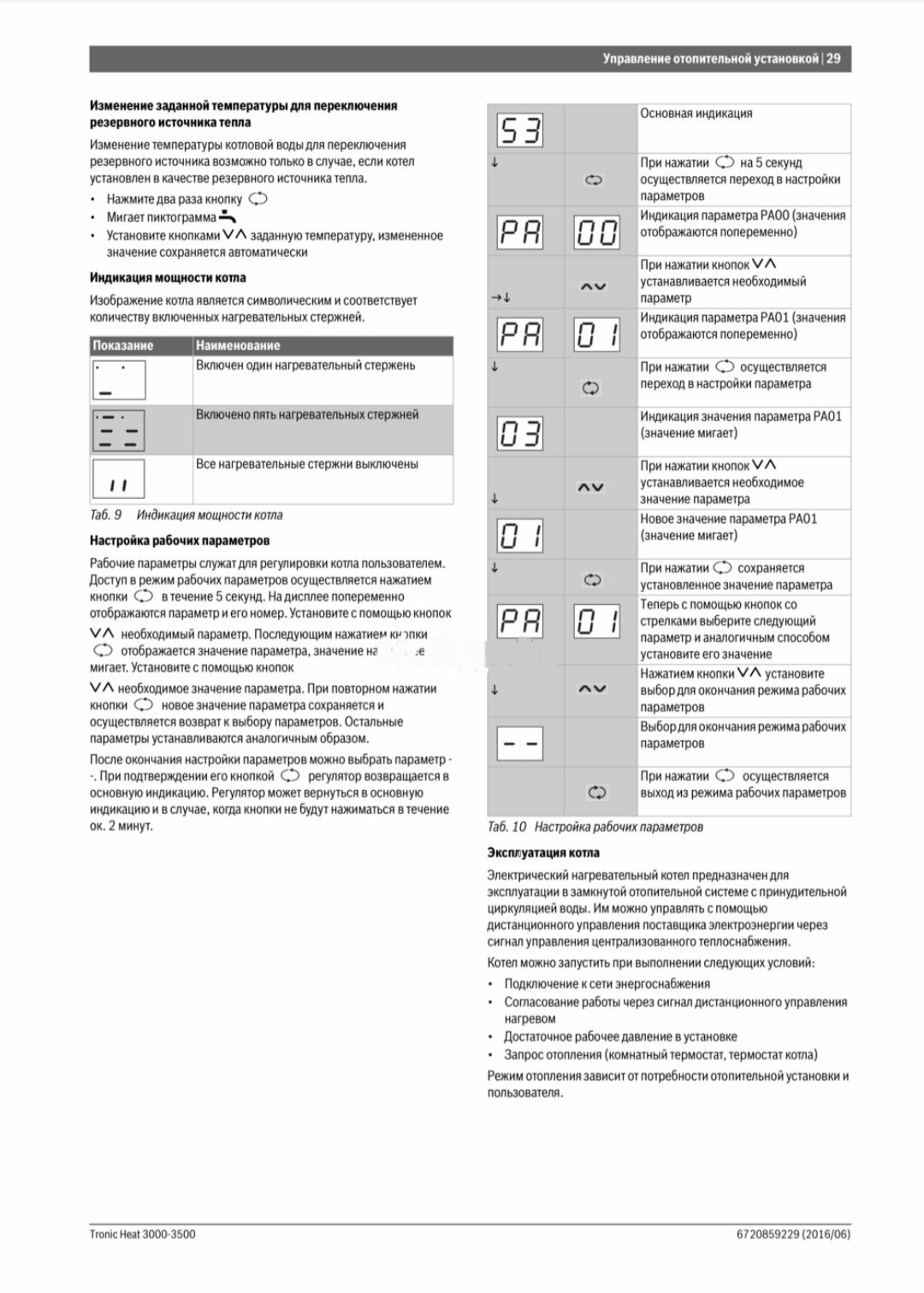

Отримав від сервісного інженера рекомендацію перевірити налаштування котла на предмет активного режиму роботи термостата. Схоже, це має бути причиною чому він працював без перемички. Чекаю коли увімкнуть світло і перевірю, бо по підключенню все має бути вірно.
Отже, маленька перемога, дійсно потрібно було змінити налаштування котла, ось тому і перемички не було бо режим термостата було вимкнено.
Термостат вмикається автоматично після подачі живлення на котел, зберігає останній встановлений режим ( актуально зараз припостійному вимкненню електрики). Можу вмикати котел вручну, по температурі, за сценарієм по часу. Поки задоволений вибором!
