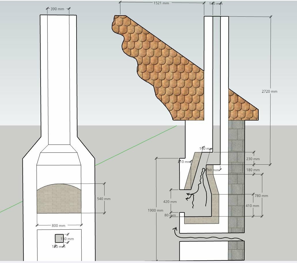

Доброго дня шановні!
Побудували мені барбекю з плитою під казан (на фото зобразив лише барбекю) у альтанці. Закінчили роботу влітку, роботу у майстра приняли. Питань при горінні особливо не виникало. Якщо запах диму і був то був вітер і сквозняки. Коли збудували стіни і установили двері і вікна то почалися проблеми із задимлюванням при горінні дров та особливо під час готування їжі на вуглях. Частина диму повертається назад ніби щось заважає йти в димар.
Горе-майстер після мого дзвінка приїхав пару разів, щось пробував дивитися, сказав що певно десь є проблема, почухав потилицю та зник (може будуть поради як знайти його та відповісти за свою роботу?)
Звертаюся до вас із проханням підсказти в чому може бути причина. Можливо барбекю не рохраховане на закрите приміщення, або проблема в низькому димоході, або його переріз замалий. Зробив канал вентиляції, але проблема не зникла (трохи краще але дим все так є).

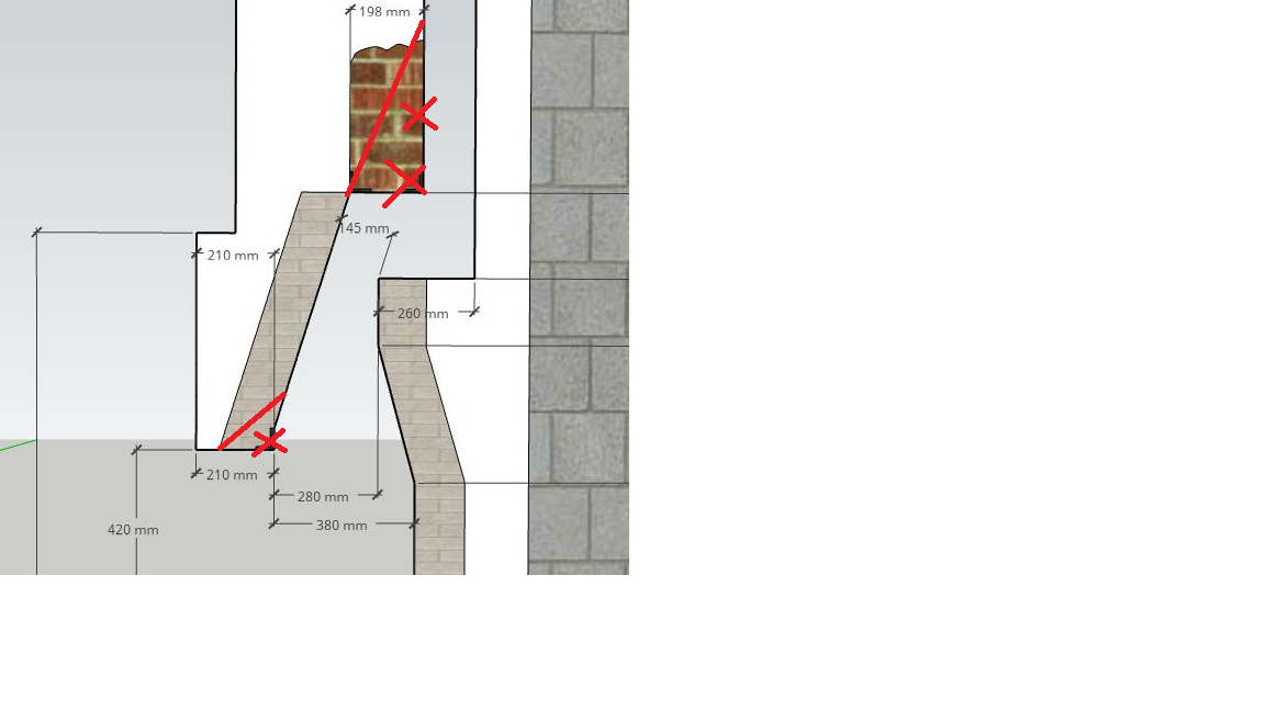

1 година тому, QQQ777 сказав:
На вибір: або мала висота труби , або малий переріз труби.

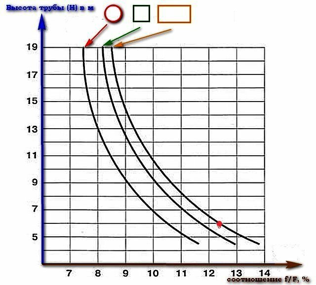

Діаграма , де: Н – висота труби в м.  f – площа перерізу труби в см².   F – площа портала каміна в см².
(f/F) х 100  відсоток площі f ,  від площі F.
(546 Х 100):4320 = 12,6%

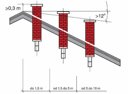

1 час назад, QQQ777 сказал:
Скорее всего в вашем случае присутствует оба эти фактора :
- заужен дымовой канал 39х14=546см2 (при площади самого очага 4320см2), при схеме с "зубом" его нужно было бы делать мин 27х27см
- и трубу дымохода не мешало бы приподнять хотя б на 25-30см

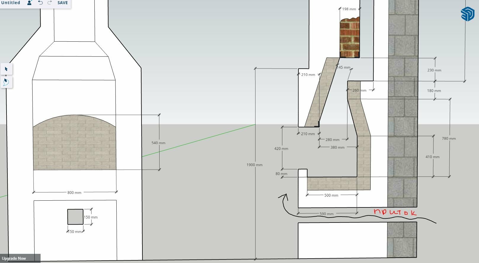

2 часа назад, QQQ777 сказал:
Как минимум нужно обеспечить приток воздуха.

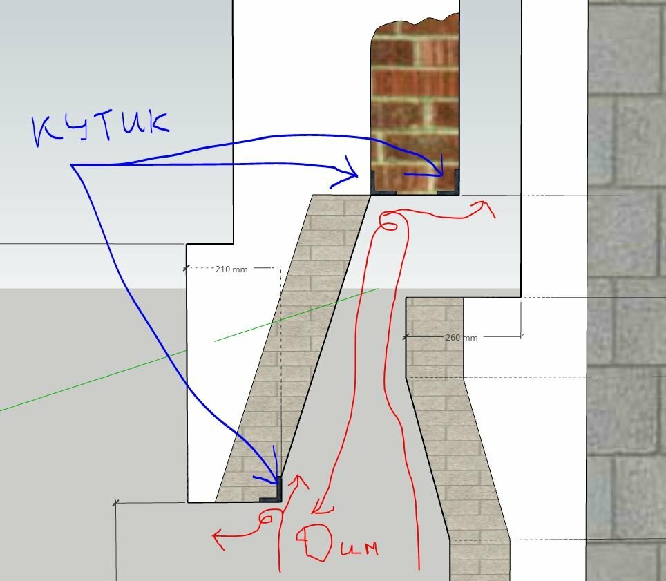

Чи не впливає на рух диму ділянка з кутиками над димозбірником, можливо щоб там був плавний вихід на димар?

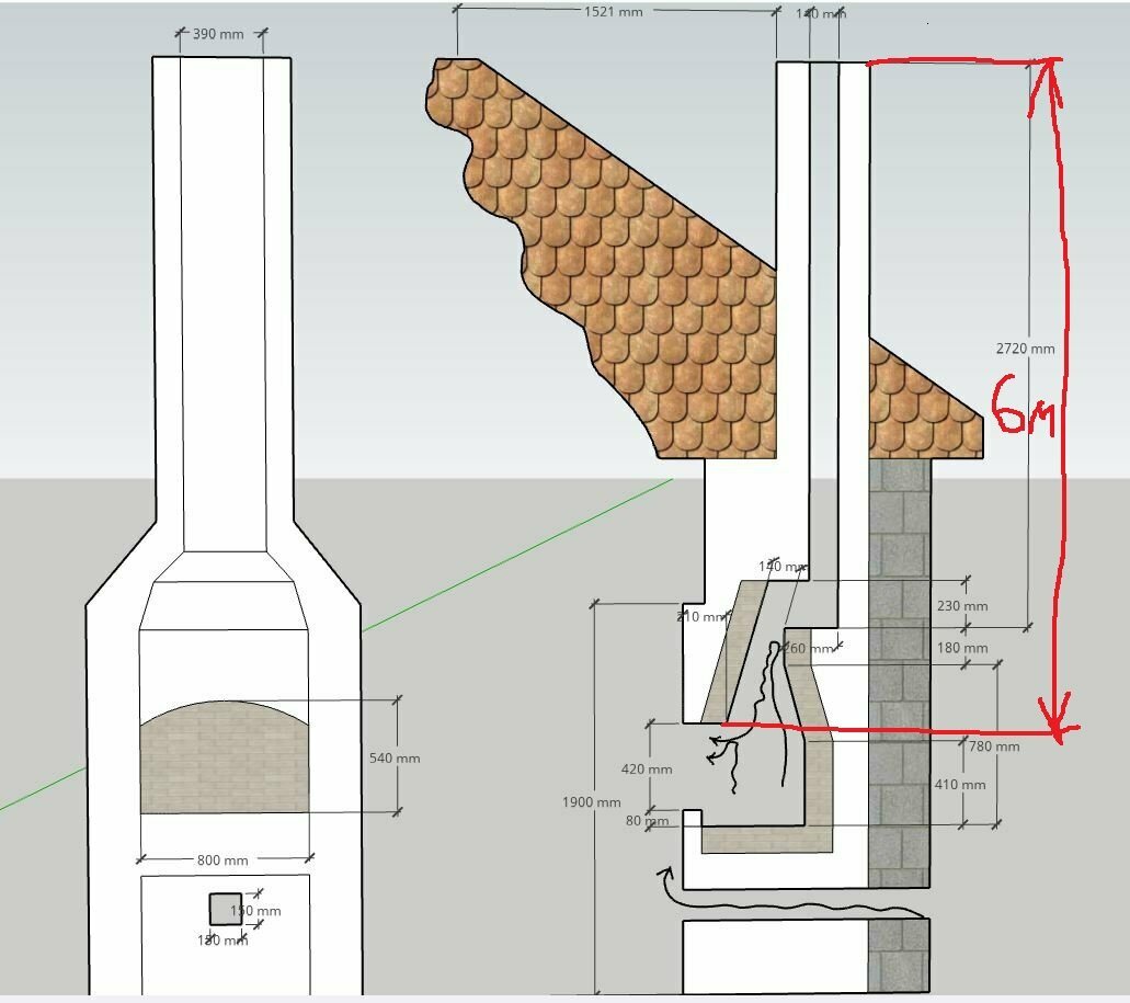

1 час назад, andrey_ka сказал:
це вона повинна бути на 3 м вище?
22 хвилини тому, QQQ777 сказав:
Нижня не впливає , верхня впливає.
Якщо у вас камін зроблений так як на  малюнку , то - це в корні неправильно. Камінний зуб має бути ДО димозбірника , а ніяк не після.
27 минут назад, QQQ777 сказал:
Нет.
3 минуты назад, andrey_ka сказал:
Трохи Вас не зрозумів як повинно бути у мене? Щось змінити зсередини певно і можливо.
Ви вважаєте що верхню частину треба демонтувати і плавно зробити?
3 хвилини тому, QQQ777 сказав:
Так. Рекомендується мінімальна висота димохода  5м.
На димність каміна в основному впливає три фактори : висота труби , переріз труби , і площа порталу каміна.
Або збільшуйте переріз труби , або збільшуйте висоту труби , або зменшуйте площу портала.
Спробуйте взяти два шаматки бляхи  , і ними завузити ширину портала. Завужуйте до тих пір , поки не перестане диміти у всіх режимах.

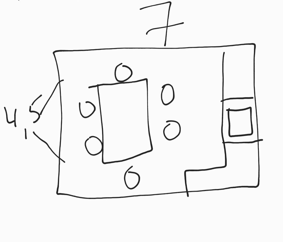

1 час назад, Sizonov сказал:
ТС, а какая площадь беседки? А лучше кубатура. А еще лучше общий
барбекю знаходиться в кімнаті відпочинку 30 м2.
QQQ777 - в этом барбекю после зуба очень маленькая высота дымосборника, дым не успевает войти в трубу. Надо опустить зуб и нарастить трубу.
ну площадь нормальная для такого портала, там и без доп.притока должно было б вытягивть... вообщем таки в дымоходе проблема....
дополню выше указанные замечания спецов. Дым в дымоходе подымается (вытягивается) не строго вертикально а как бы по спирали поэтому и оптимальным считается круглоглое сечение дымохода. в Вашем случае (390х140) сами можете додумать как оно ему там тянется)))

Площади трубы для дыма здесь хватит, проблема в конструкции. По  нормальному здесь надо разобрать почти до арки (её не трогать) и переделать.
