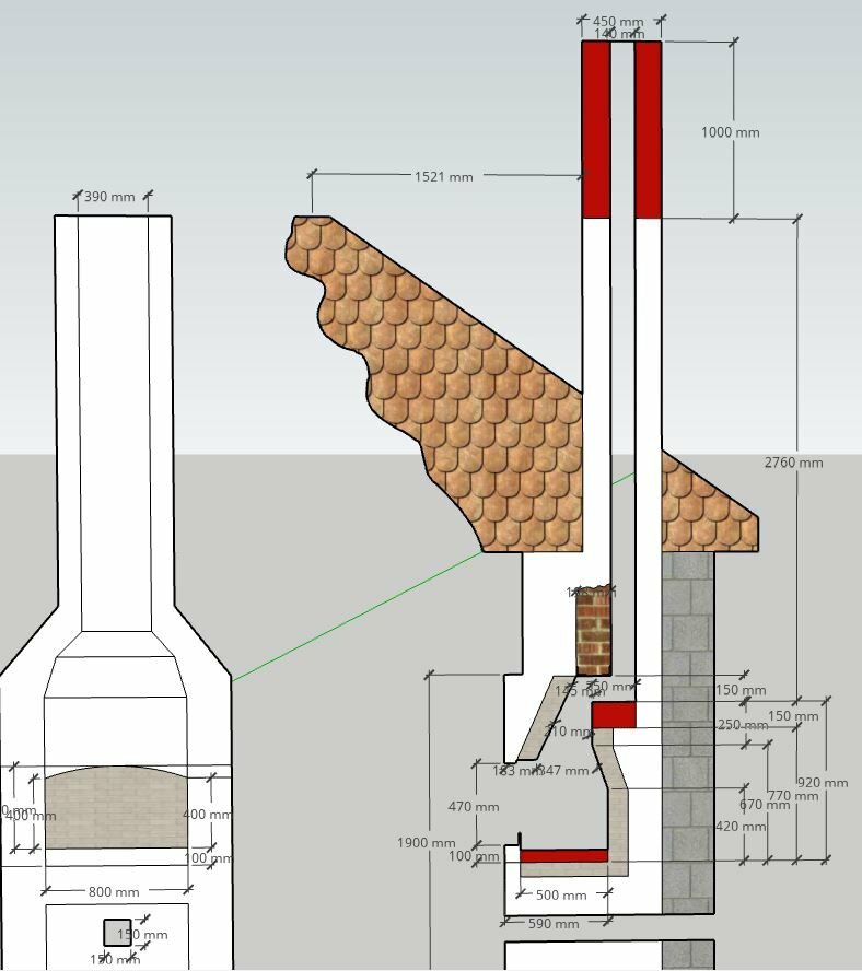

Что делать. 1 - переделать от трубы до арки. Зуб может быть  выше проёма портала на 2-3 ряда.(картинку выше показали).
2- сделать нормальный дымосборник по высоте. вроде всё, но это капитальная переделка барбекю.
3- нарастить трубу, схему выше выкладывали.
4- может надо будет добавить приточки воздуха.
п.с. Вам не повезло со "спецом".
Сечение трубы этого комплекса не рассчитано на одновременную работу двух приборов, только по одному. Без наращивания трубы в высоту не обойтись.

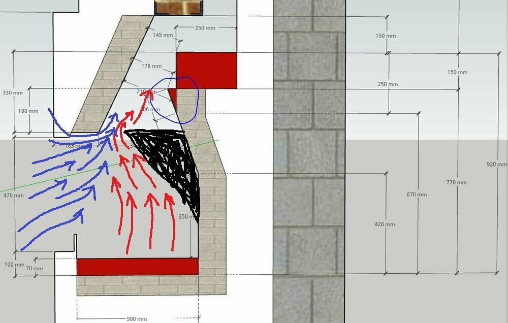

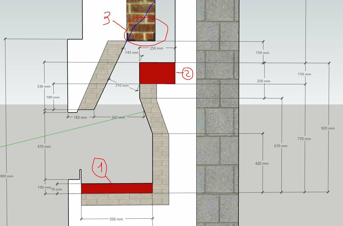

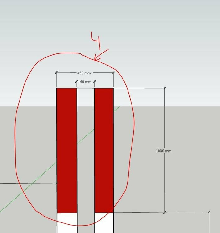

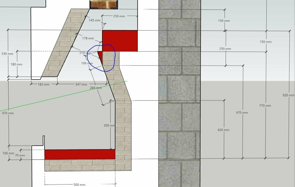

Доброго ранку,
Згідно пропозицій бачу зробити наступне (червоним зміни виділено):
1. Підняти низ топки на ряд кирпича 70 мм (зменшу об'єм топки)
2. Опустити димозбірник на 2 ряда кирпича - буде збирати більше диму в димар (їх можливо демонтувати). Тепер від димозбірника до арки буде 180 мм (біло високо 330 мм)

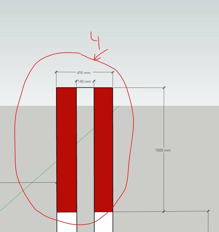

4. Збільшити висоту димаря на 1 м. (краще тяга має бути)

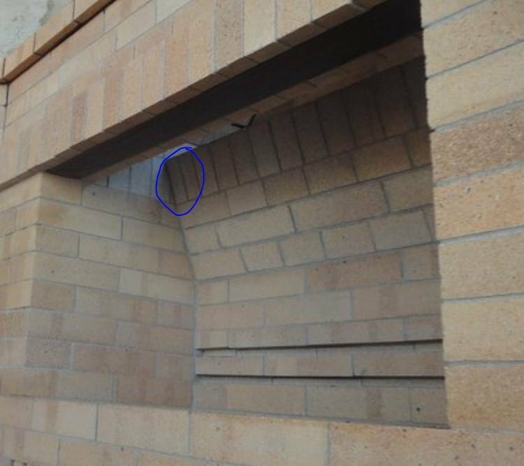

3. Що робити із цим виступом, я так розумію його не повинно бути щоб не перешкоджати виходу диму і треба йце демонтувати (показано синім). Але на цих кутиках тримається нижній ряд початку шахти димаря і якщо демонтувати це (можливо зсередини) чи не завалитсья мій димар(((
Змінено користувачем QQQ777
1 час назад, QQQ777 сказал:
 Не трогайте ваапще пока этот зуб (для переделки его потребуется разобрать весь дымоход)...
И еще  : при  контрольной протопке после указанных переделок, попробуйте полностью закрыть чем-то приточный канал ( при таком его расположении вдоль портала может возникать восходящий воздушный поток, который возможно тянет за собой и дым из очага)
Змінено користувачем lastandr

Як щодо збільшення наклонної частини зуба зробити так? чи дасть це щось? на фото приклад
3 години тому, QQQ777 сказав:
чи дасть це щось?
Ні!
Камінний зуб має бути розміщений не де попало , а на свому місці , майже на рівні перекриття порталу. Таким чином  він завужує у цьому місці  проходження , як димових газів , так і повітря із зовні. І завдяки цьому швидкість проходження газів там збільшується в рази , що в свою чергу перешкоджає виходу диму у приміщення.
Без кардинального  демонтажу ви там нічого не зробите.
Що вам дасть зменшення об'єму? Зменшувати потрібно не об'єм , а площу перерізу портала.
Щоб камін не димів потрібно забезпечити певну швидкість надходження потоку повітря в портал. Цей потік , як умовні дверцята , перешкоджає виходу димових газів у приміщення. А такі фактори як: висота труби , її переріз , камінний зуб , об'єм димозбірника ; , і забезпечують необхідний потік. А у вас порушені як мінімум три таких фактори : недостатння висота труби , замалий об'єм димозбірника , неправильно розміщений камінний зуб.
22 минуты назад, andrey_ka сказал:
Ні!
Так тут би підручник почитати які відстані, пропорції і тд. І який переріз повинен бути між низом порталу і зубом (там же у вас край зуб на малюнку).
1 годину тому, QQQ777 сказав:
Не зовсім зрозумів що ви маєте на увазі.
Переріз = площа. Ширина та висота порталу.

Переріз для того щоб дим нормально  надходив у димозбірник? Я маю на увазі не переріз самого порталу каміна
QQQ777 - про печника в Полтаве - можете дать мне свой номер телефона в личку, я его дам в группе печников - возможно кто-то и позвонит и сможет на месте оценить этот комплекс.
58 хвилин тому, QQQ777 сказав:
Якщо ви маєте на увазі , оте , саме вузьке місце то , 15см. , і на всю ширину портала.
Вам у будь-якому разі потрібно довести висоту труби до 5м.
тому що:
Цитата
Страница 10: ДБН В.2.5-67:2013. Опалення, вентиляція та кондиціонування (32609)
Гирло димової труби слід розташовувати на висоті від колосникової решітки не менше ніж 5 м.
Судячи з креслень зараз у вас загальна висота 4м. Залишається додати мін.1м. , а краще 1,5м.
Знайдіть фірму де гнуть бляху. Хай вам  лист найдешевшої бляхи загнуть за розмірами вашого димоходу. Вставите його в існуючий димохід , і протестуєте. Якщо допоможе , то наростите димохід стаціонарно.
