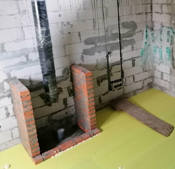

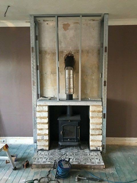

Wittman Опубліковано: 3 березня 2023 Поділитись Опубліковано: 3 березня 2023 (змінено) PS Похоже, не в ту ветку немного закинул тему, но удалить и перенести не могу ( Доброго всем. На даче собираемся поставить еще до войны купленную печку Kratki Koza K7. Стоять будет у внешней газбетонной стены (30 см 500-го газоблока), с боков под нее выложили из обычного кирпича вот такой портал. Главная его функция – сдержать распространение тепла от печки в стороны. Посему вопрос: нужно ли чем-то еще отделывать изнутри этот портал (и по газобетону, и по кирпичным стенкам) теплоотсекающим, или можно плиткой просто какой-то обложить? Думали бетонной под кирпич, но в Эпицентре отсоветовали, сказали, что она выгорает от воздействия температуры и порекомендовали керамогранит. Но его "под кирпич" выбор что-то не очень... Поскольку гугление ясности не привносит, можете что-то посоветовать по поводу внутренней отделки такого портала? Снаружи думаем просто заштукатурить. Была идея сделать это и внутри, но сейчас даже и не знаем, стоит ли и как штукатурка отреагирует на температуру... И третий вопрос – видел, что на выход печки ставят металлическую трубу обычно (как на фото 2), нам же печники, узнав, что печка только для использования на выходных, установили сендвич аж до самой печки и сказали, что так можно. Так точно можно? Накладывает ли это какие-то дополнительные ограничения на эксплуатацию печки? Змінено 3 березня 2023 користувачем Wittman Посилання на коментар Поділитися на інших сайтах More sharing options...
normal Опубліковано: 4 березня 2023 Поділитись Опубліковано: 4 березня 2023 13 годин тому, Wittman сказав: отделывать изнутри этот портал Это выходит не портал, а просто две перегородки... 13 годин тому, Wittman сказав: можно плиткой просто какой-то обложить? Минимальное расстояние от печи до негорючих материалов составляет 40 см, а у вас до задней стенки максимум 10см? Есть клинкерная плитка под кирпич (но не факт, что самый дорогой клей и затирка выдержат температурные расширения), можно керамогранит порезать под размеры стенок (но швы скорее всего придется делать термостойким силиконом), можно любой листовой металл порезать и прикрутить с зазорами (но нужно думать над стыками плоскостей и цвета ограничены термостойкими красками) 13 годин тому, Wittman сказав: Так точно можно? Можно 1 Посилання на коментар Поділитися на інших сайтах More sharing options...

andrey_ka Опубліковано: 4 березня 2023 Поділитись Опубліковано: 4 березня 2023 15 годин тому, Wittman сказав: Главная его функция – сдержать распространение тепла от печки в стороны. А нвіщо ? Цим самим ви уповільнюєте прогрівання приміщення. Встановлення цих стінок має сенс , лише у випадку находження поблизу якихось меблів. 15 годин тому, Wittman сказав: Поскольку гугление ясности не привносит, можете что-то посоветовать по поводу внутренней отделки такого портала? Снаружи думаем просто заштукатурить. Была идея сделать это и внутри, но сейчас даже и не знаем, стоит ли и как штукатурка отреагирует на температуру... Щоб не мудрити , та не боятись що щось відпаде. , розібрати ці стінки , та виклати їх з цегли ручноїї формовки. Це буде , і красота , і захист , і безпека (в плані розтріскування). 15 годин тому, Wittman сказав: нам же печники, узнав, что печка только для использования на выходных, установили сендвич аж до самой печки и сказали, что так можно. А як вони аргументували встановлення сандвічу до самої топки. ? Цікава просто , яку дичину вони вам несли з цього приводу. Об'єктивна причина (з точки зору цих пічників) лише одна , продати вам якомога більше сандвічу. З встановленням голої труби , все тепло від неї буде віддаватись у приміщення . У випадку сандвіча , воно буде шурувати у димохід. Посилання на коментар Поділитися на інших сайтах More sharing options...

normal Опубліковано: 4 березня 2023 Поділитись Опубліковано: 4 березня 2023 (змінено) Перегородки и сендвич на нагрев помещения практически никак не повлияют, топка будет обдуваться и греть, наоборот перегородки хоть чуть теплоемкости дадут, плюс немного защита от детей, а чтобы нормально тепло с вертикальной трубы снять нужно ставить радиатор и делать наклон под 0-45 градусов Лучше чем тюль висит у топки на втором фото... там вообще ахтунг Змінено 4 березня 2023 користувачем normal Посилання на коментар Поділитися на інших сайтах More sharing options...

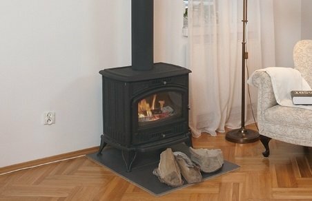

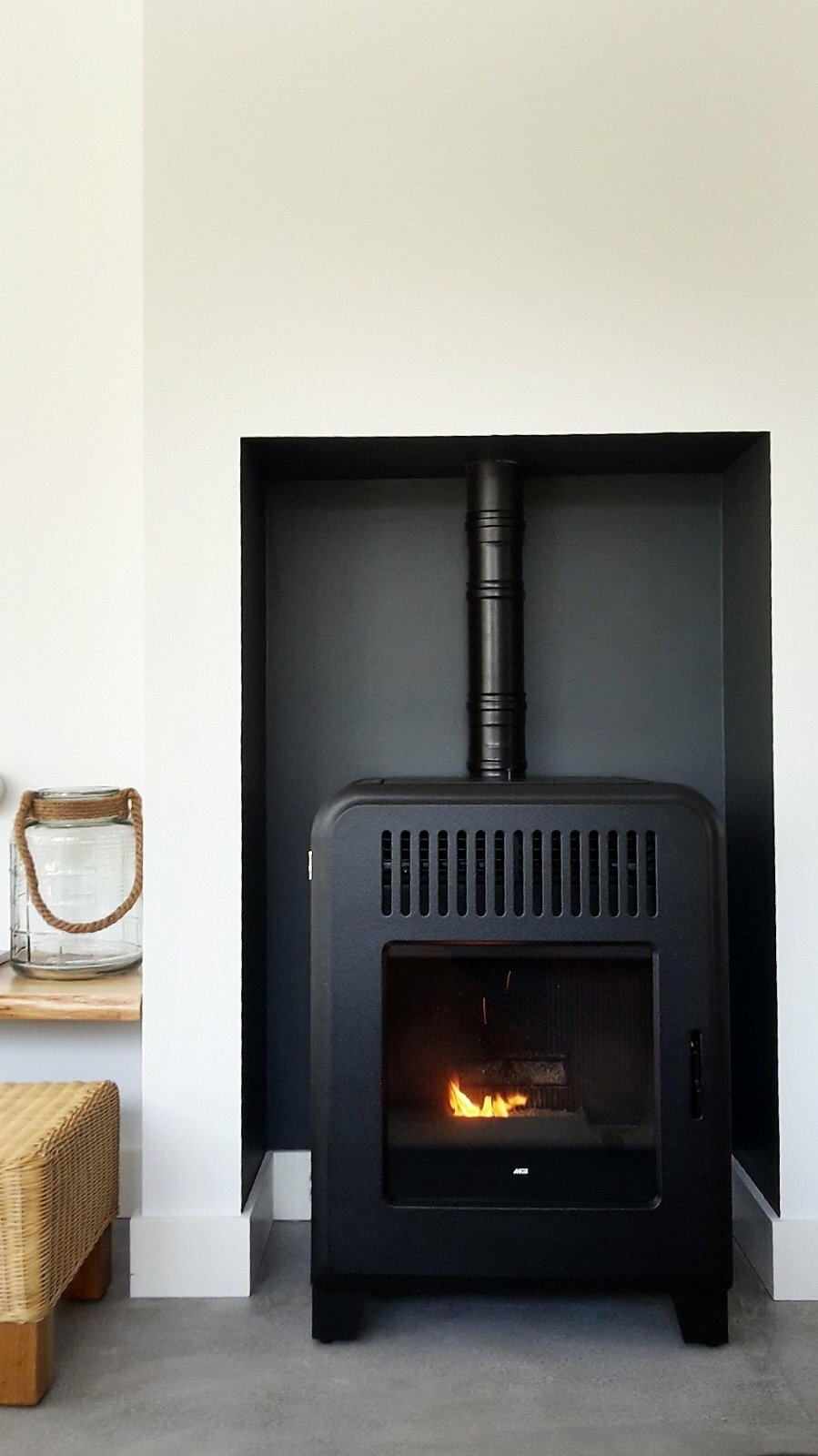

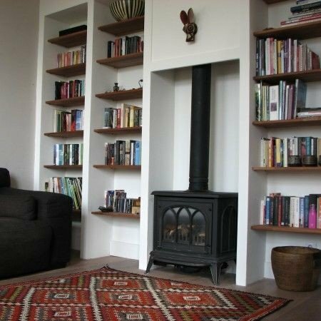

Wittman Опубліковано: 8 березня 2023 Автор Поділитись Опубліковано: 8 березня 2023 Ну, облицьовувати все ж хотілось би, щоб воно і виглядало якось однородно між стінками і додатковий захист від тепла на боки щоб був. Сендвіч зверху однозначно в короб піде, бо біля нього ще планується трубу кухонної витяжки прокласти і залишати відкритими в інтер'єрі дві різні труби якось не хочеться. Ось, знайшов фото того, як приблизно як хотіли зробити спочатку портал Посилання на коментар Поділитися на інших сайтах More sharing options...
Wittman Опубліковано: 8 березня 2023 Автор Поділитись Опубліковано: 8 березня 2023 (змінено) Єдине, що подумую, це чи не докласти стінки ще вище (або дотягти гіпсокартоном?), аби короб починався на рівні кухонних підвісних шкафчиків, через які до нього прийде витяжна труба від плити. Щось на кшталт таких варіантів: Змінено 8 березня 2023 користувачем Wittman Посилання на коментар Поділитися на інших сайтах More sharing options...

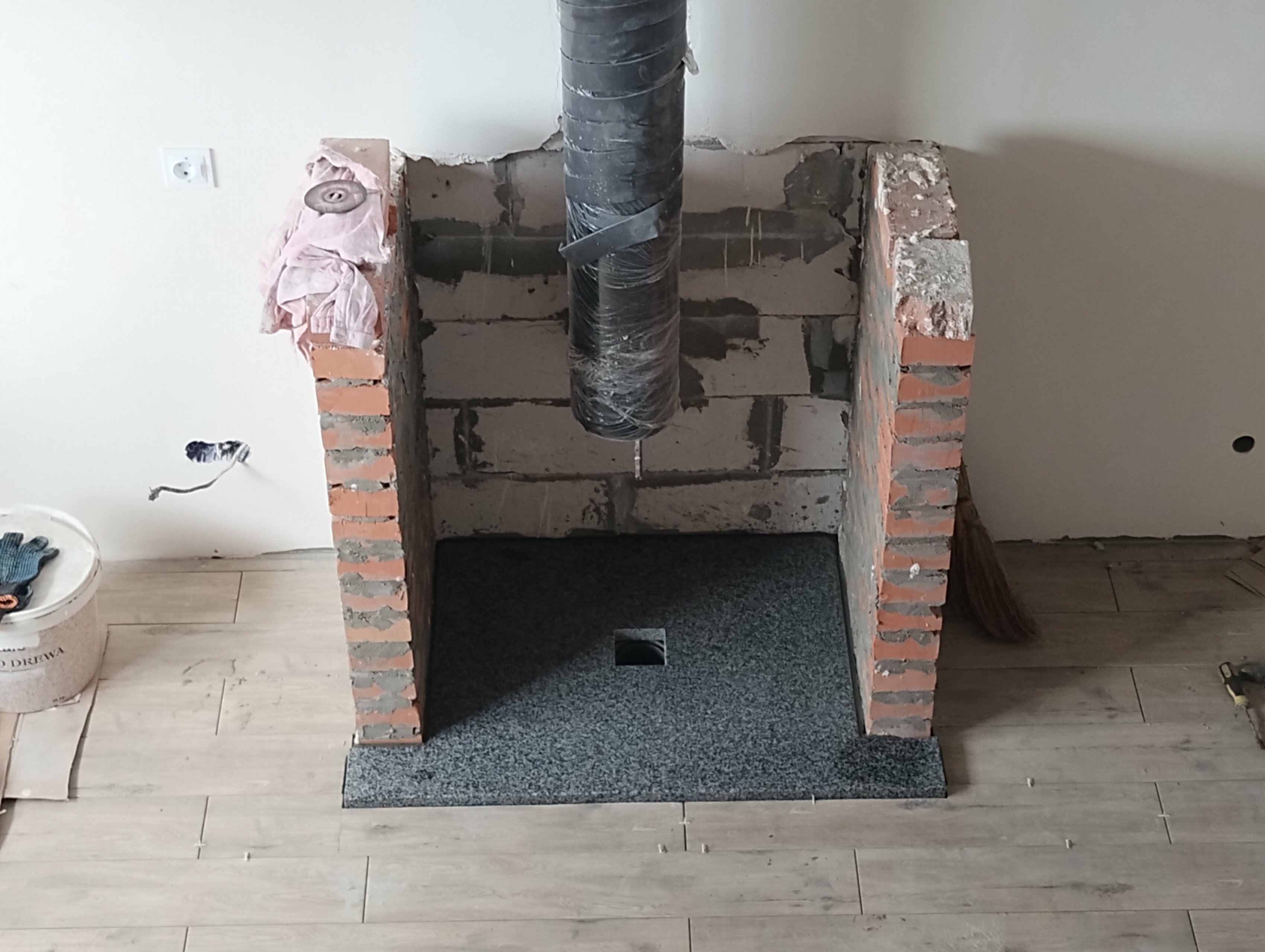

normal Опубліковано: 8 березня 2023 Поділитись Опубліковано: 8 березня 2023 (змінено) В такому варіанті зовнішнє облицювання порталу ролі не грає, а от внутрішнє може побачити 80° і більше. На цих критичних ділянках я собі встановив керамограніт ZEUS CERAMICA 20мм (товстішого просто не знайшов) на клею CM17 з фугою AKFIX HT300 і воно вже давно працює впритул до топки 20кВт і на вашій точно не відпаде, можливо й 10мм керамограніту прокатить (там вибір кольорів більший), а може і не прокатить... відпишетесь Змінено 8 березня 2023 користувачем normal 1 Посилання на коментар Поділитися на інших сайтах More sharing options...
Wittman Опубліковано: 9 березня 2023 Автор Поділитись Опубліковано: 9 березня 2023 (змінено) Дякую за конкретну пораду, оце діло! Так, відпишуся. Поки що поклали нижню плиту, від неї будемо по кольору танцювати. П.С. А вище стiнки продовжити гiпсокартоном же можна? Там якийсь додатковий захист уже не потрібен? Змінено 9 березня 2023 користувачем Wittman Посилання на коментар Поділитися на інших сайтах More sharing options...
