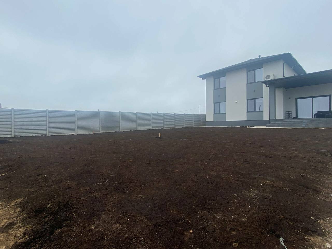

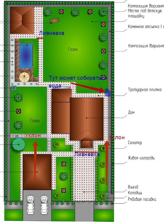

В прошлом году закончил строить дом, вот почти год как живем. Планировал в прошлом году облагородить участок и сделать ландшафт, но “русский мир” сломал все планы, было принято решение отложить до лучших времен, но время идет и нужно продолжать жить.
Собственно очень хочется выйти в “чистовую” на участке, но не укладывать брусчатку сейчас (объем достаточно большой -/+ 450м2, финансово затратно). Сейчас есть бетонные: отмостки/дорожки, въездная группа и парковка (-100 мм от 0). Хочу сейчас установить бордюры садовые, вывести глину (после установки бордюров) и засыпать плодородным грунтом (От 0 - брусчатка - 150 мм сейчас), после постелить рулонный газон с автополивом.
Вода с ливневок уходит в дренажный колодец.
Дом посажен по центру участка, поток воды с парковки течет в сторону дома, но там тоже установлена ливневка и можно забирать воду.
Собственно, ряд вопросов:
- Можно ли установить бордюры сейчас, если да, не будет ли подмывать фундамент, так как вода идет в сторону дома (когда сильные ливни), хоть и вода сбрасывается в дренажный колодец. Разуклонки относительно дома сейчас есть, но если я поставлю бордюры, с одного угла дома, просто некуда будет уходить воде (если будет сильный ливень, или боковой дождь). Как вариант не ставить на этом углу бордюр, или также сделать сброс с этого угла в дренажную яму (там рядом проходит труба)
- Отсыпать наверное оптимально бобкатом? Объем порядка 50 м3. Если бобкатом, сначала отбить уровни, выполнить “грязную засыпку”, а после установки бордюром выполнить под чистую - d в ручную?
- На сколько мм ниже уровня брусчатки (0) должна лежать земля, чтобы с учетом рулонного газона выйти в 0?

По отводу воды. У вас будет скрытый отвод воды с кровли?
Если сделать борта и не делать плитку, то будет бассейн вокруг дом)
Летом это не так страшно, дождь прошел и высохло все. А вот на зиму лучше придумать чтото типо временной отмостки, хотябы из пленки, чтоб вода не шла под дом.

Суглинок, после дождей быстро впитывается, застоя нет, ну и разуклонка сделана. Поверх суглина будет еще порядка 150 мм грунта (привозить будем).
Отводы воды с кровли уходят в ливневку.
У меня сделаны разуклонки, и вода будет уходить в конец участка, а там через отверстия в забор - на соседний участок. Проблемный только один угол (там будет скапливаться). Ну и я надеюсь до зимы сделаю брусчатку, а сами работы по бордюрам начну через месяц (чтобы погода стабилизировалась).

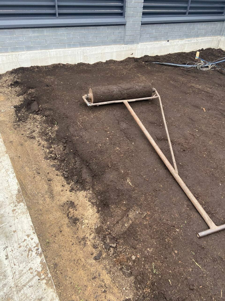

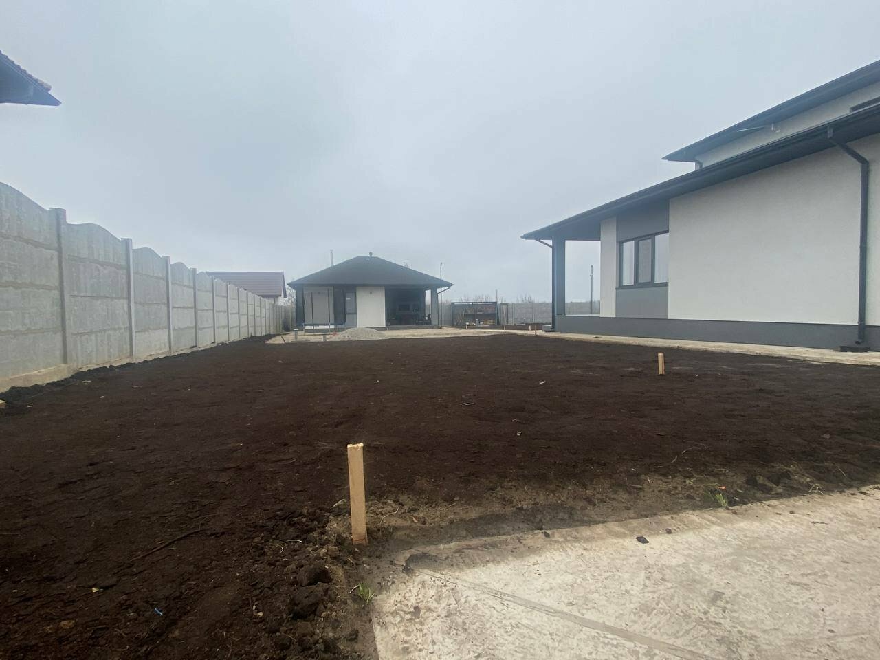

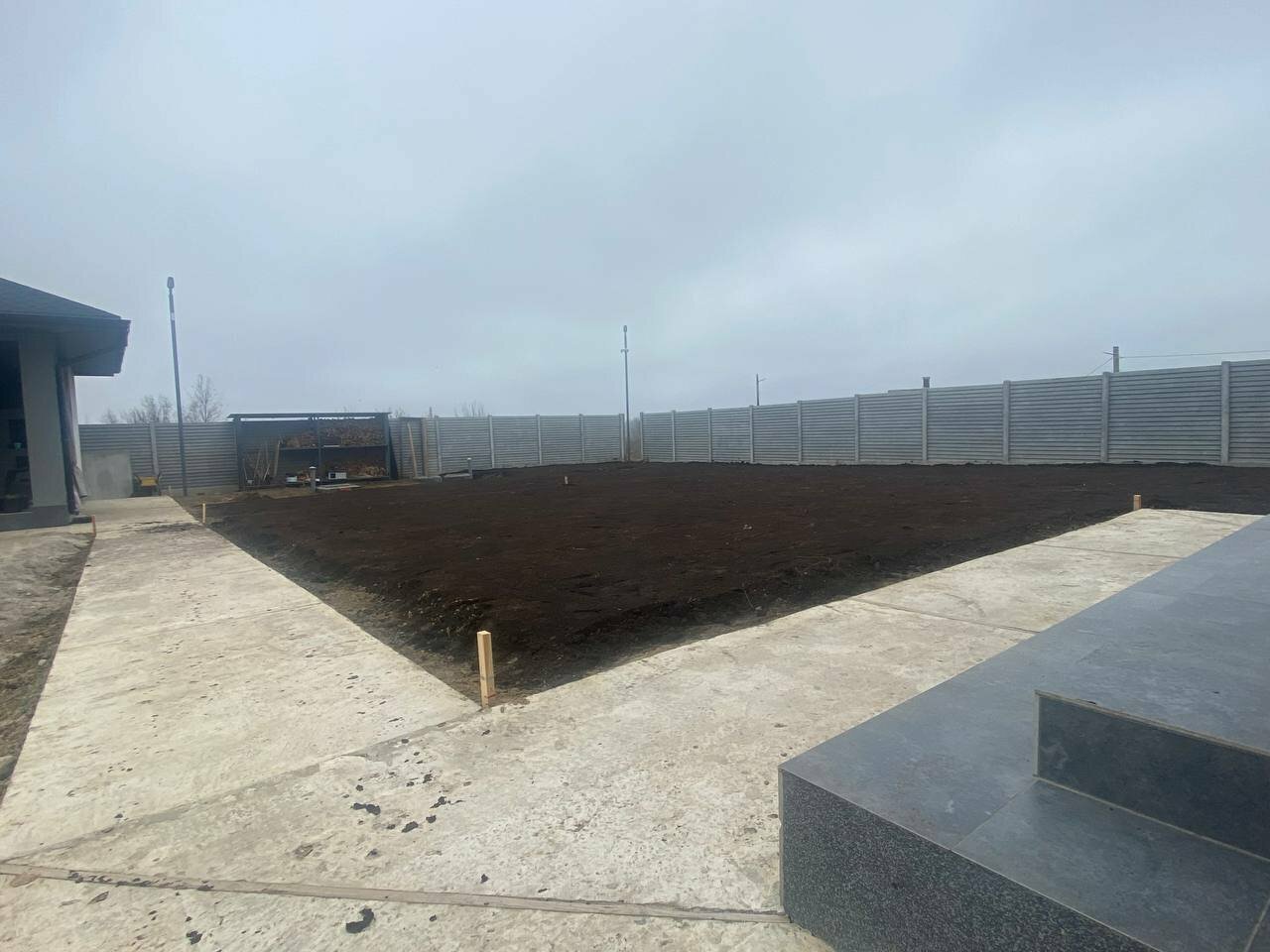

В общем решил укладывать брусчатку, но предварительно выполнить черновую планировку. Занятие очень интересное.. разместились, натянули уровни (подсыпал грунт на 1 см выше будущей брусчатки), короче после разметки намеряли 50 кубов, по факту ушло в 2+ раза больше,видимо из-за высоты подсыпки 15-20 см с учетом трамбовки.
Делали следующий образом: бобкэт подвозил, отсыпал, придавливал ковшом, пару человек разравнивали. Грунт был очень мокрый, утрамбовывался жесть..
На утро сосед дал тяжеленный каток, “2 дня с ним танцевал” (просто жесть…), получилось -5 см от будущей брусчатки (местами до 8 см, местами бугор, нужно ровнять в чистовую).
Собственно вопрос, я так понимаю грунт в процессе высыхания и усадки еще сядет см на 5? или с учетом трамбовки бобкэтом и катком (много-много раз катал) сильной просадки не будет?
Хочется в мае уложить газон, дурная затея? Лучше оставить до осени (или вообще до следующей весны)?
И нужно ли утрамбовать виброплитой сейчас?
