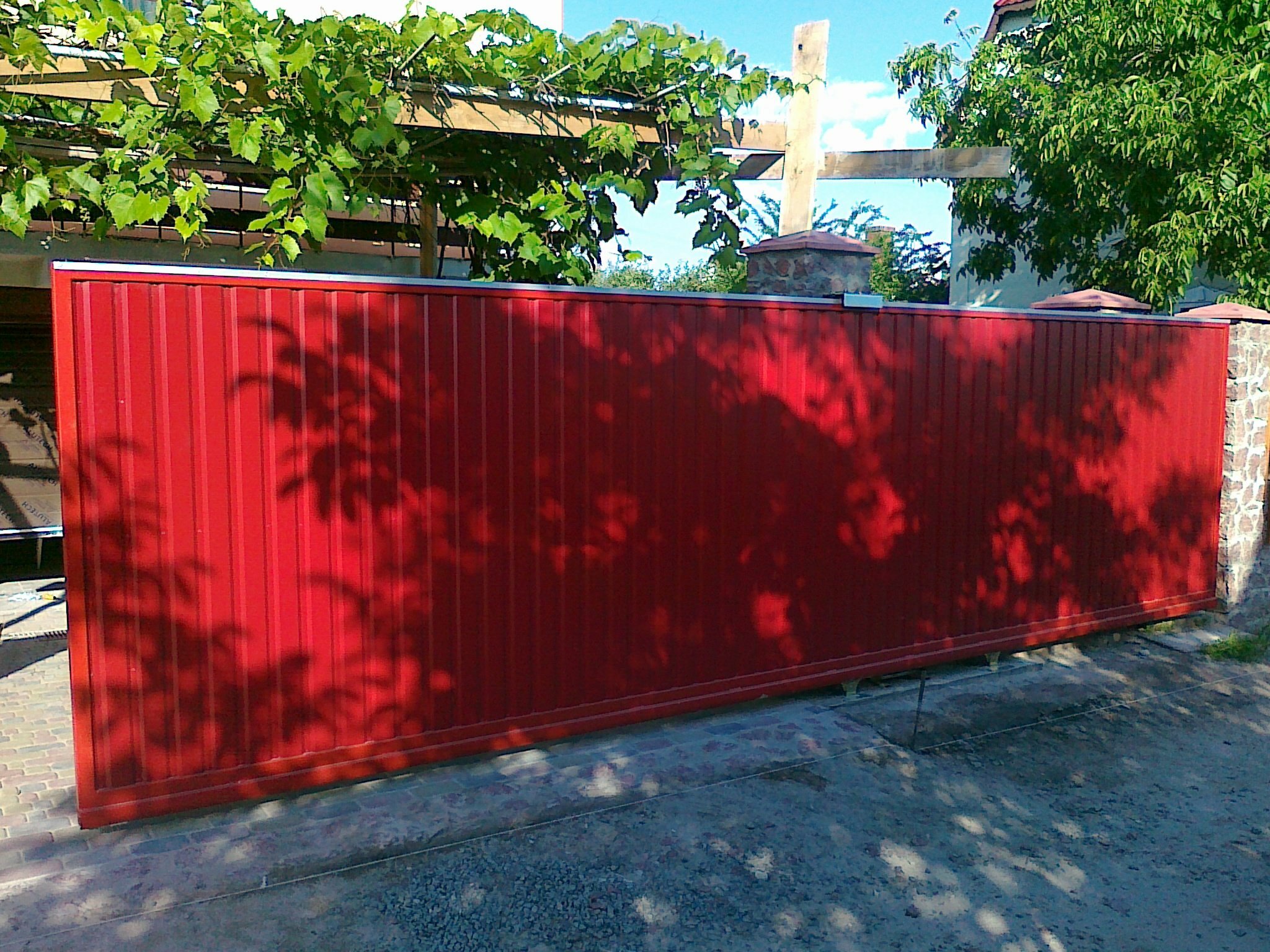

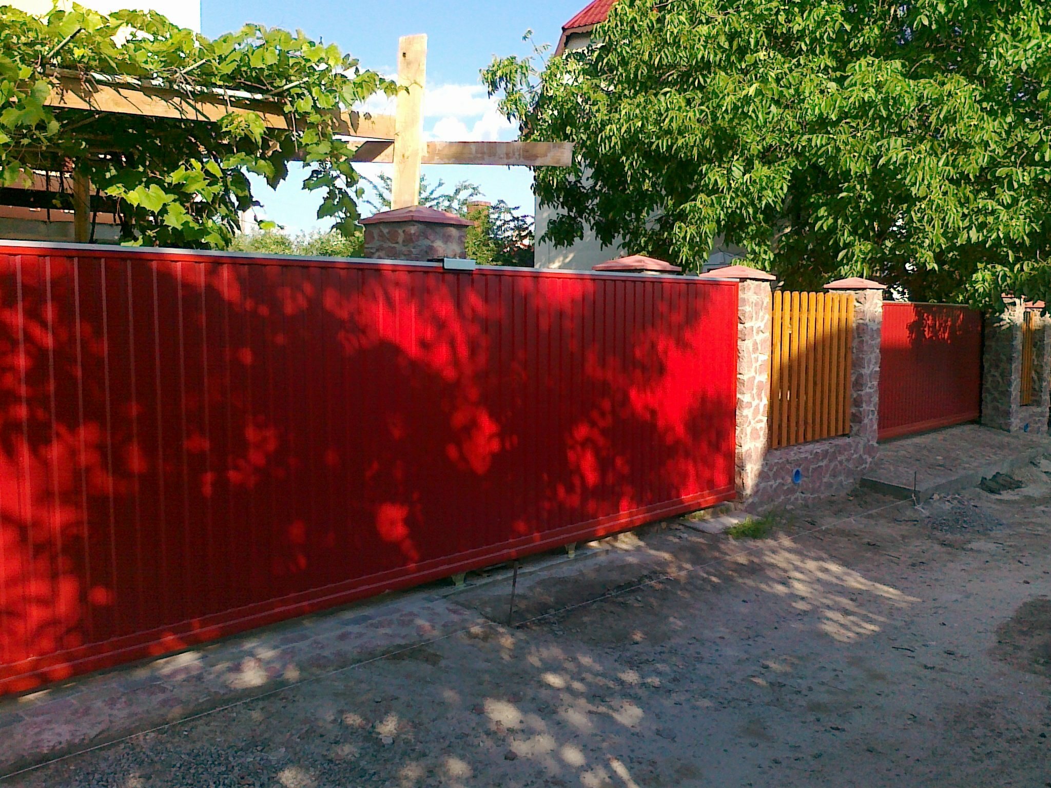

нащо у прорізі?! просто у секції паркану робиться ніша, куди монтується автоматика. доступ зсередини двору нормальний.
на фото між каретками видно основу автоматики.
а зсередини, у кладці, зроблена ніша. На жаль, на фото не потрапила. Тут обмежена фасадна довжина, і 2 заїзди по краях. Довелося ворота назустріч одні одним робити, і розносити по обидва боки паркану.
