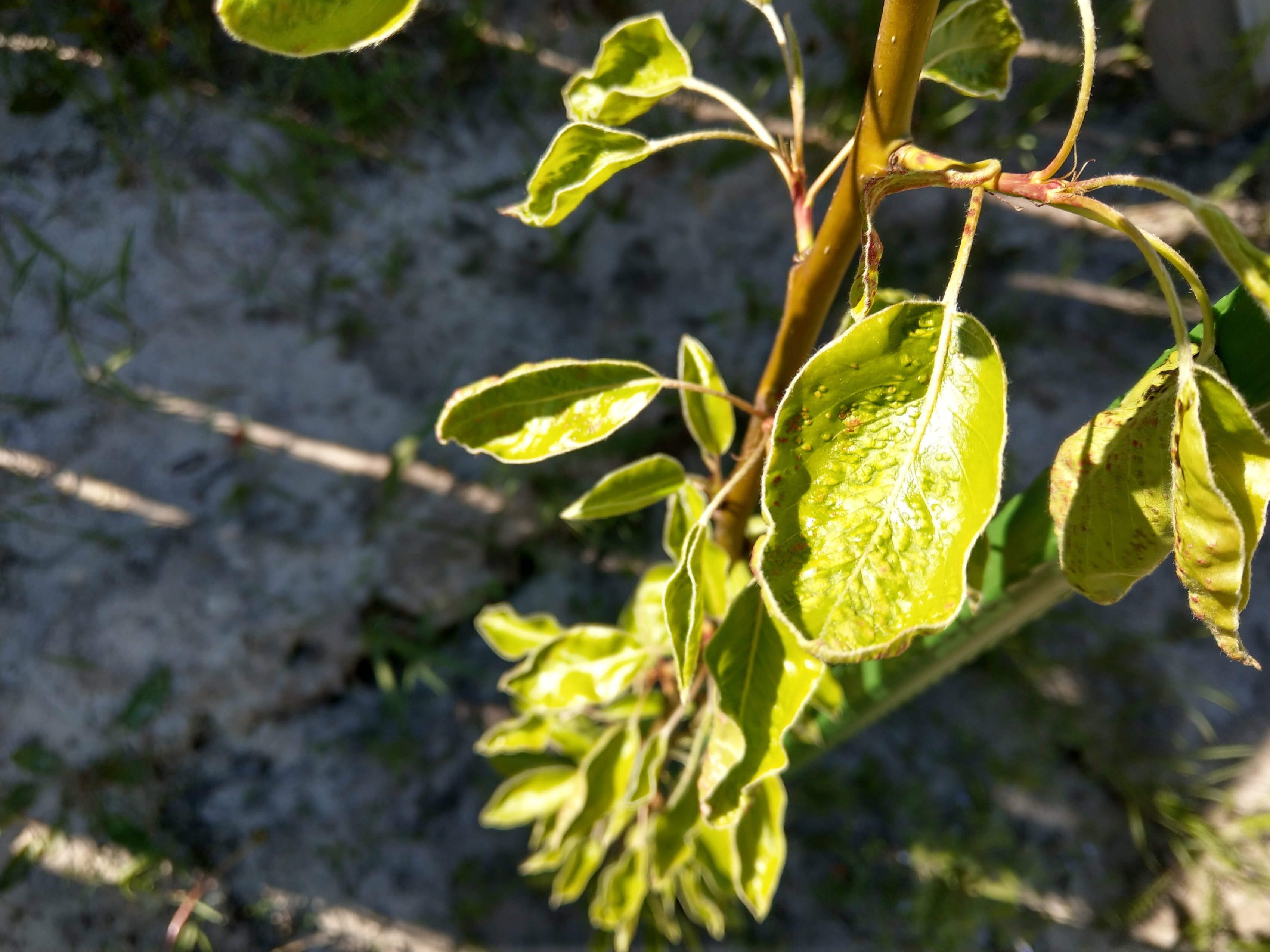

Ось проти таких пошкоджень листів (декілька груш різних сортів мають подібні пошкодження), схоже, треба застосувати фунгецид або фунгециди. Наскільки я розумію, також є сенс видалити сильно пошкодженні листи з дерев.

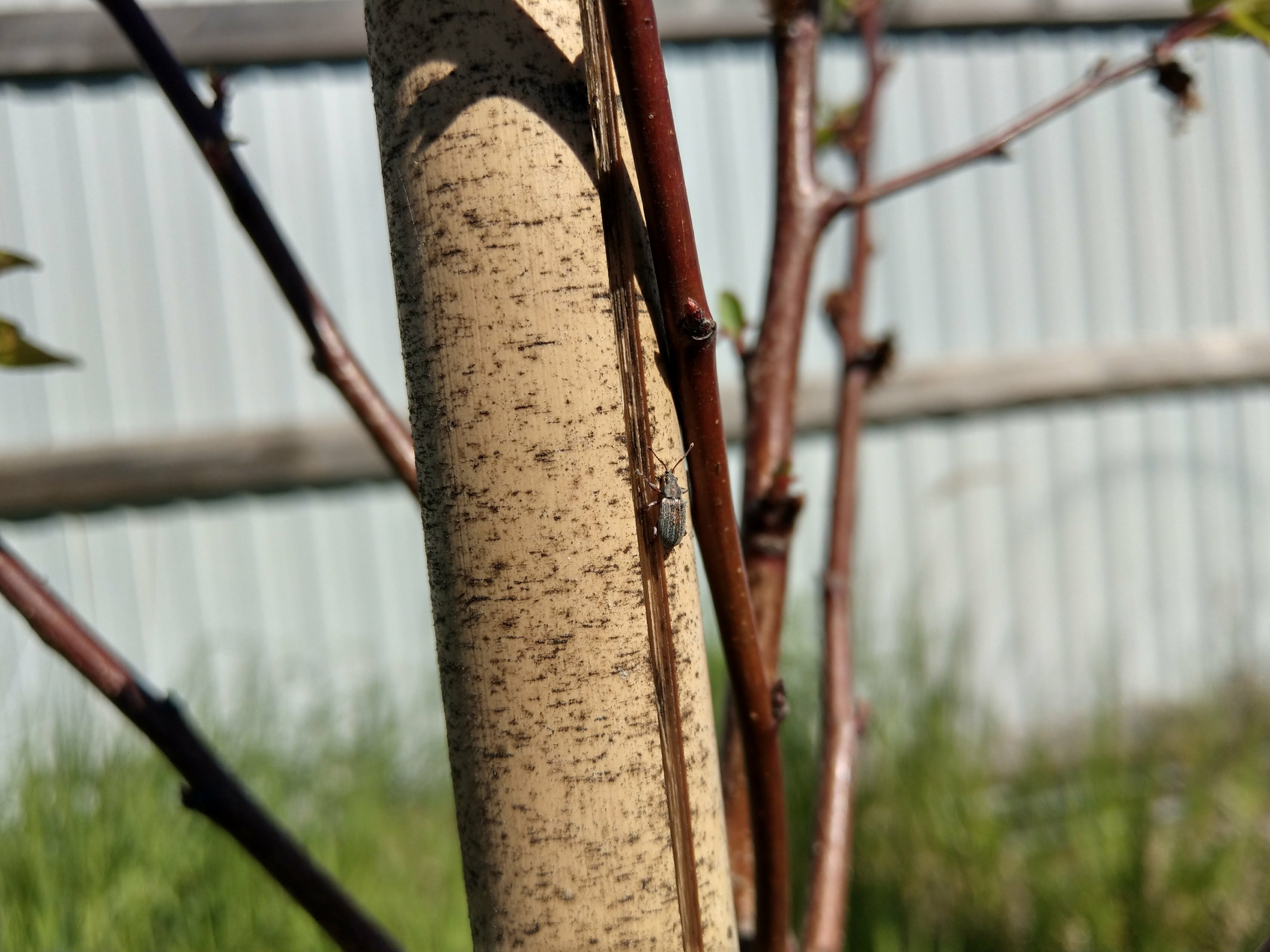

А ось й поточний шкідник (схоже, раніше був якийсь інший, якого вже непомітно), який є на абрикосах. Шкідника видалили механічно поки що.
Можливо, шкідник схожий на довгоносика короїда плодового (agrarii-razom.com.ua/pests/dovgonosik-koroid-plodoviy).

1 час назад, Mr. D сказал:
Інсектицид. Це робота кліща.
Довгоносик. Зазвичай пошкоджує бруньки, що розкриваються. В подальшому, якщо чисельність не велика, шкоди не наносить.
Бруньки дерев, малина, полуниця.
1 годину тому, POZITIFF сказав:
На дереві знаходиться парами, наразі кількість умовно помірна. Мабуть, розмножується. )
Така проблема з листами була практично з самого початку утворення листів.
Десь поряд кліщ? Нікого не видно було ні під час обробки, ні після.
Десь поряд кліщ?
Сидить на зворотній стороні листа.
Можна помилуватися через лупу.
Потрібно обробити акарицидом.

Але хтось з'їв листя
Довгоносик пошкодив бруньку із зародком листа. Лист розпустився з пошкодженням.
