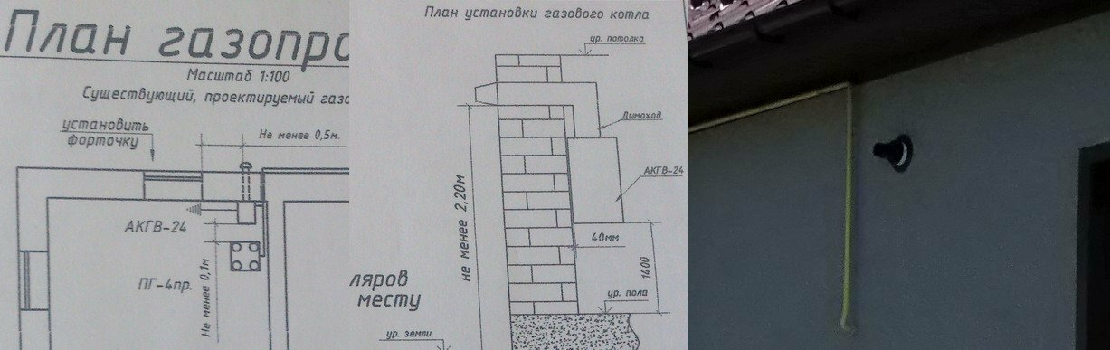

normal Опубліковано: 14 травня 2023 Поділитись Опубліковано: 14 травня 2023 3 години тому, Roma55a сказав: 3. Если газовый котел делать выход в стену коаксильного дымохода в стену, каковы растояния от трубы к окнам должны быть ? От трубы дымохода до ввода газа ? Обираєте модель котла, газовщики ії прописують в проект і дають всі відстані, ось так воно виглядає з штатним коаксікальним 1 Посилання на коментар Поділитися на інших сайтах More sharing options...

normal Опубліковано: 14 травня 2023 Поділитись Опубліковано: 14 травня 2023 Потрібен техпаспорт будинку (з кімнатами), тоді роблять газпроект, отвір під димохід я сам перфоратором пробурив за пару годин 1 Посилання на коментар Поділитися на інших сайтах More sharing options...

Drosselbeere Опубліковано: 14 травня 2023 Поділитись Опубліковано: 14 травня 2023 4 години тому, Roma55a сказав: Если газовый котел делать выход в стену коаксильного дымохода в стену, каковы растояния от трубы к окнам должны быть ? 0.5 м відстнь коаксиального виходу, а також вікно з хвірткою, або откідне для провітрювання з площою скління не меньш як 3% від обєму приміщення де знаходиться котел + вентіляційний канал. Посилання на коментар Поділитися на інших сайтах More sharing options...
