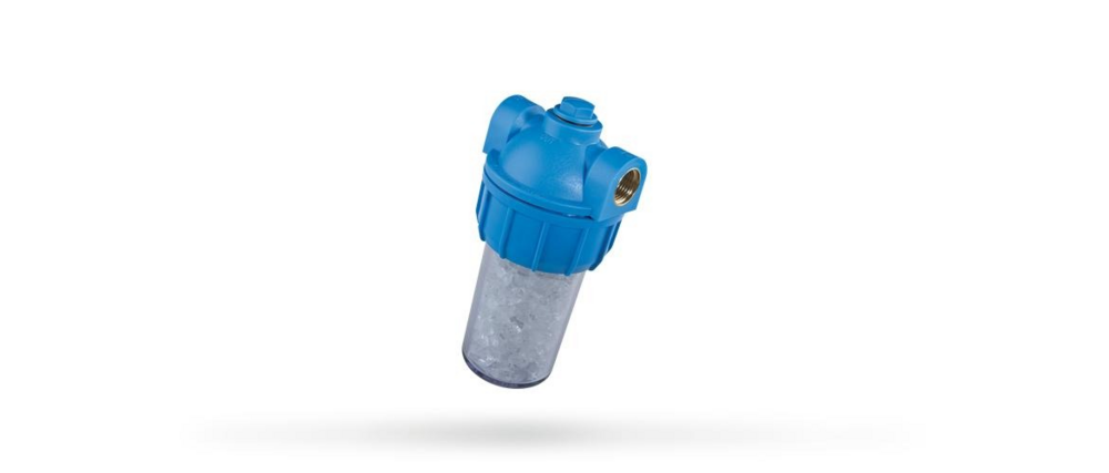

Щоб не плодити нові теми задам тут схоже питання. На дачі хочу підключити бойлера і можливо пральну машину. Вода зі скважини подається через мембранний фільтр. Жорсткість води також 7 одиниць. Чи вирішить проблему накипу встановлення перед бойлером проточного солевого фільтра? Розглядав як варіант встановити такий Atlas Filtri Dosafos Mignon Plus image.thumb.png.4e3f598152d822acdb167231df60cd5e.png
А що це дає?

Сіль різна буває.  NikMak питає про поліфосфатну...

Сіль різна буває... про поліфосфатну...
Інтернет пише, що поліфосфат натрію із картріджа вступаючи в реакцію "препятствует образованию накипи на нагревательных элементах бытовой техники. Кроме того, полифосфат покрывает внутреннюю поверхность трубы пленкой, которая препятствует образованию ржавчины." В мене питання, це маркетинг чи реальний варіант подати жорстку зі скважини воду на бойлер. Хтось на практиці це перевірив?
16 хвилин тому, NikMak сказав:
Інтернет пише
, що для жорсткої води користі немає...
40 минут назад, i.may сказал:
Питания про накип. Я розумію, що кальцій і інші розчинені в воді мікроелементи залишаються, та ще до них додаються і розчинені в картриджі. Зрозуміло, що вода не втратить при цьому жорсткість

Питания про накип.
Це вторинне. Ідеться про заростання самого фільтру при жорсткій воді, як і магніту, до речі. Вирішує іонообмінна смола...

17 минут назад, i.may сказал:
Ви з подібними фільтрами мали справу, чи це ваша теорія?
В мене задача підключити бойлер і хочу знайти інформацію як це правильно зробити.
Тільки з магнітним. З поліфосфатним не експерементував - мало місця, і не хотілось возитися з заміною солі... Теорія не моя - з тих же інтернетів 😉 Але усе логічно.
Іонообмін ставив неодноразово на питну воду; і на виробництві, але то вже інша ліга...
2 часа назад, i.may сказал:
Не стоїть задача отримати воду питної якості, скоріше технічної, яка б не давла накипу в бойлері і можливо в праньній машині.
