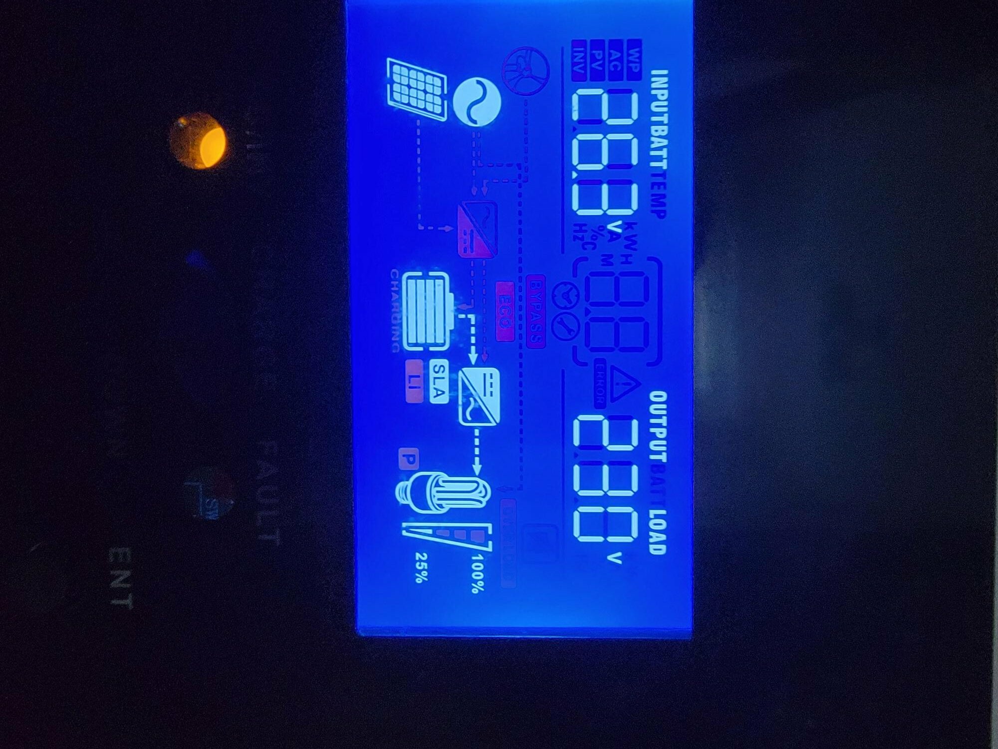

Сегодня опять отвалился контролер АС ДС , после полного отключения появляется.
как это лечить ?
Можно ли настроить чтобы панели включались позже , так как в 7 утра уже светло а на панели солнце попадает к 10 , и инвертор щелкает , панели - 220 .

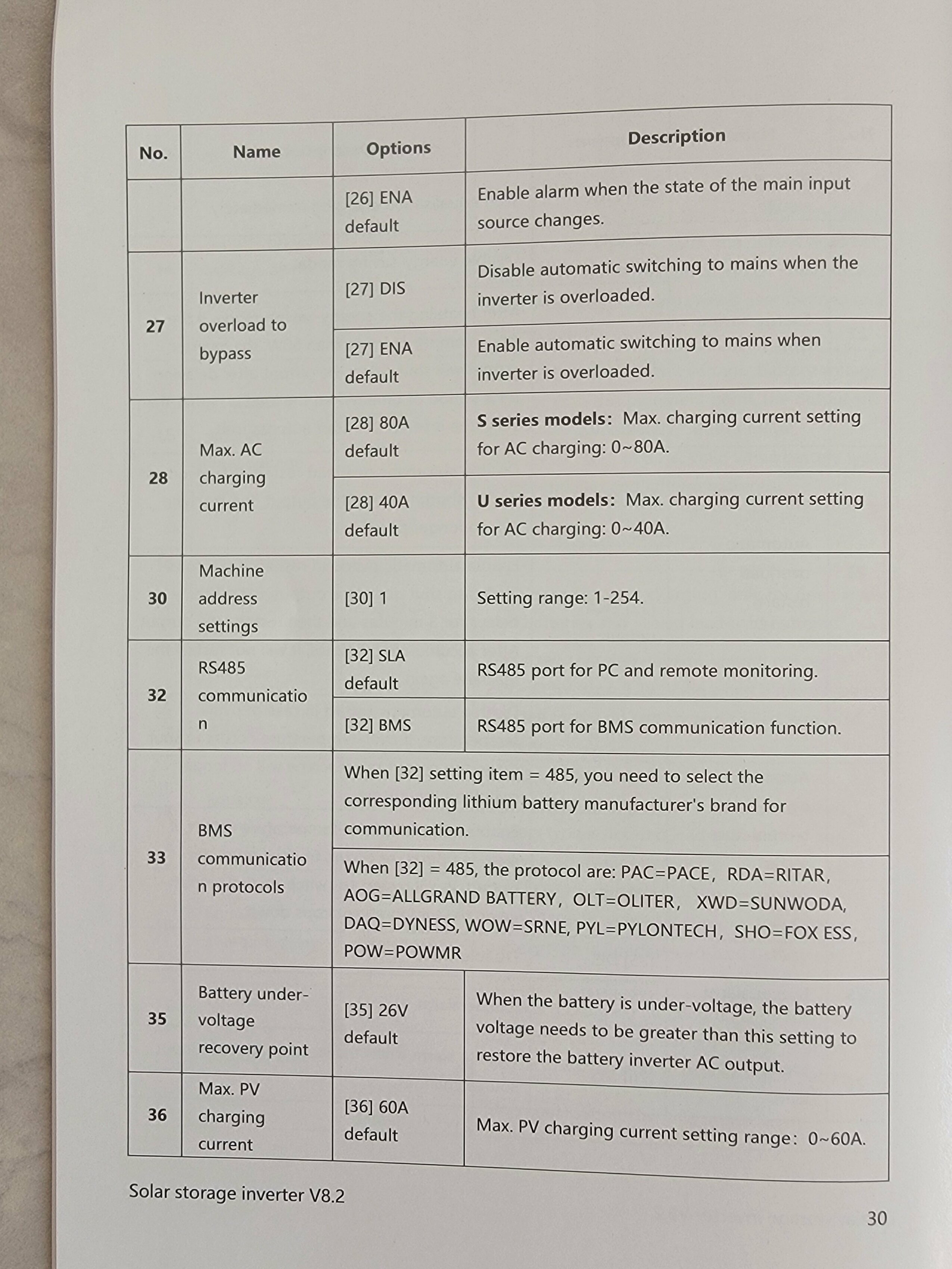

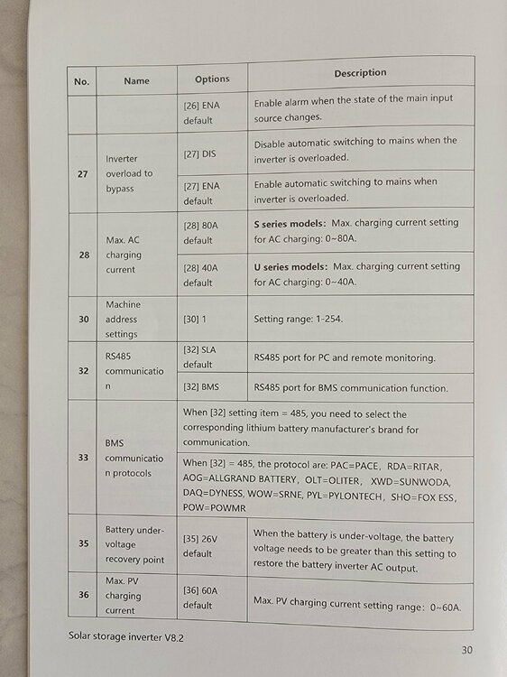

В новой прошивке смотрю появились пункты выбора бмс
Такие пункты (32,33) есть в инструкции на инвертер HF2430S80-H (скачивал с оф. сайта SRNE). Но это с высоковольтным mppt (120-450v)
В инструкции на SR-HF2430S60-100 этих пунктов нет вообще.

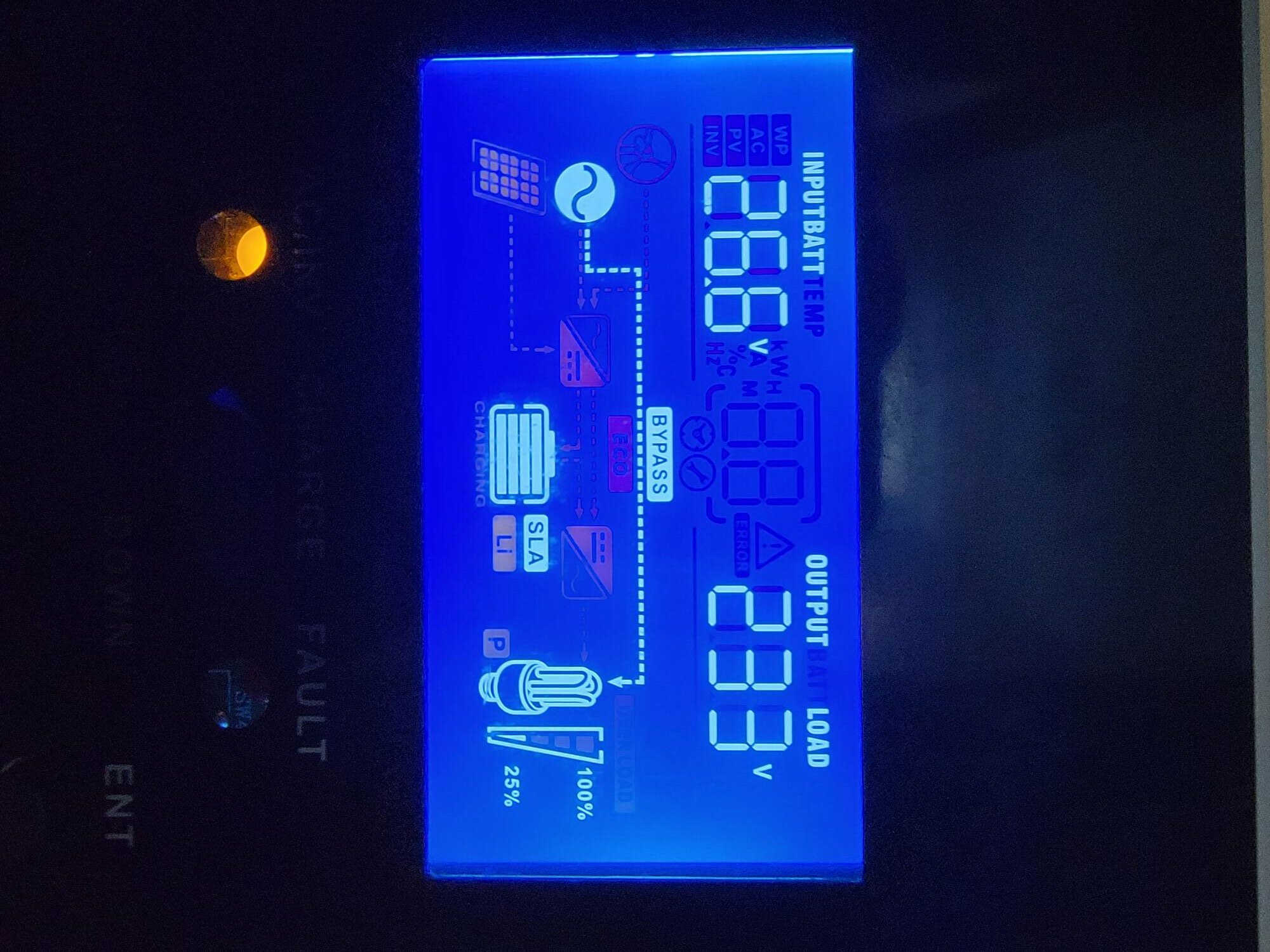

Разобрался с тем , что отключался инвертор ас - дс , как оказалось он отключается когда акум заряжен , и потребление около 50 ват.
когда акб разряжается до 26 вольт , то все запускается и работает.
На сколько понял это настройка 35 - 37 пункта.
Так же заметил , что если не большое потребление 50 -70 ват инвертор питается от акб , контролей панелей не запускается , более 100 ват , и контролер запускает питание от панелей.
С не понятного , акб 26 в индикатор батареи показывает половину , 25.4 в одна полоска на индикаторе.
не может быть такого .
это что же получается, если потребления нет- то и не будет заряда от солнца ?
В 26.08.2024 в 10:00, vorm77 сказал:
в мене є у мануалі паперовому, і у меню є
прошивка 5.31 бутлоадер 0.02

1 час назад, igorrius сказал:
Скорее всего дело в настройках, там 30 какой то пункт говорит о том когда возобновлять заряд если там стоит низкое напряжение то нагрузка будет питаться от акб пока его не достигнет это на режиме упс или как его там
