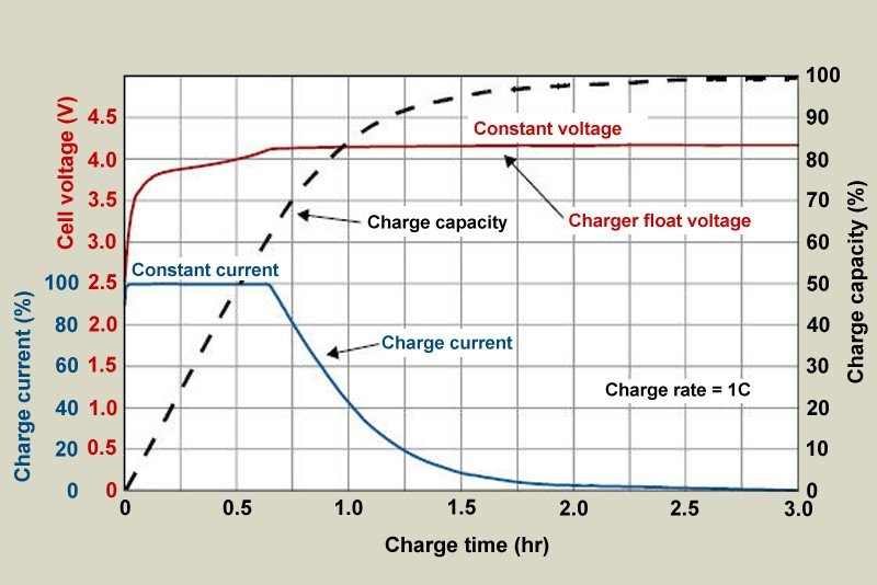

ЯД Опубліковано: 28 листопада 2024 Поділитись Опубліковано: 28 листопада 2024 (змінено) Там вроде в мануале есть даже диаграмма этапов заряда для лития и кислоты Сначала идёт cc, и переходит в cv для лития Картинка с инета, цифры и пр не смотрите. Тут именно график этих режимов Змінено 28 листопада 2024 користувачем ЯД Посилання на коментар Поділитися на інших сайтах More sharing options...

ЯД Опубліковано: 28 листопада 2024 Поділитись Опубліковано: 28 листопада 2024 36 хвилин тому, AndryG сказав: Вчитайтесь в цей переклад. Це час за який батарея повинна досягти п09? Як я зрозумів, то П09 - це час зарядки в режимі cv. 09 - напряжение, до которого заряжается аккум. 10 - максимум времени на этап заряда постоянным напряжением. Это после основного заряда постоянным током. То есть до почти полного заливается при постоянном токе, а потом держится напряжение, а ток постепенно снижается. 2 Посилання на коментар Поділитися на інших сайтах More sharing options...

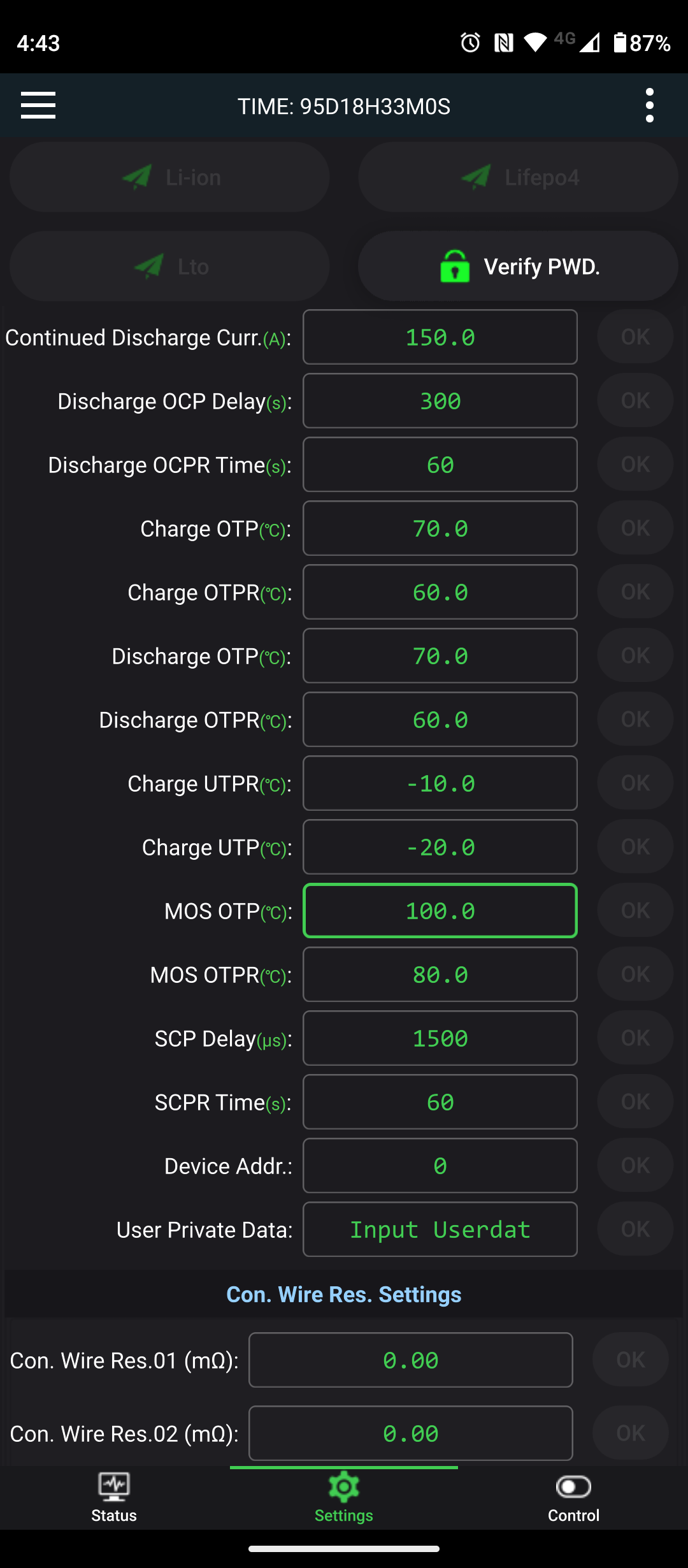

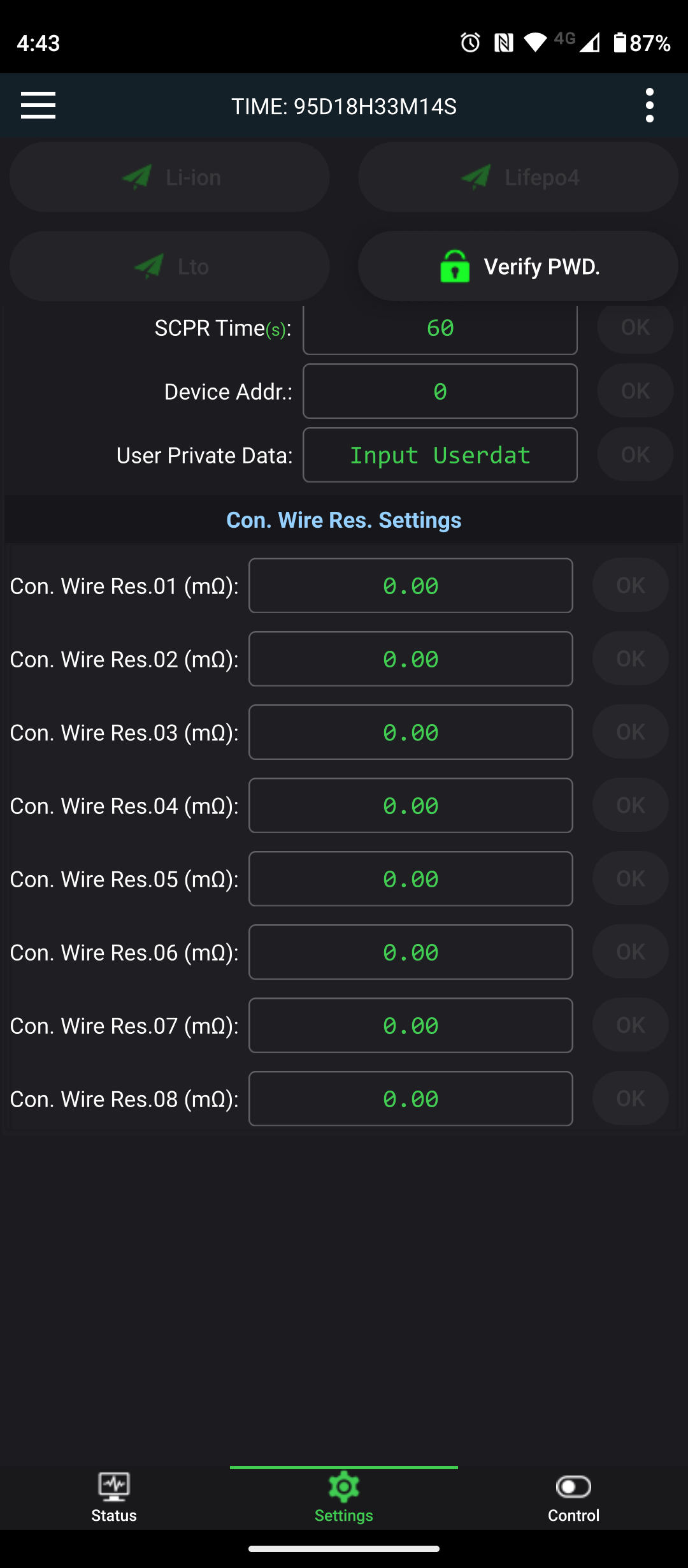

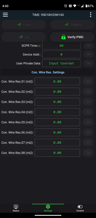

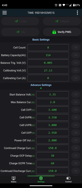

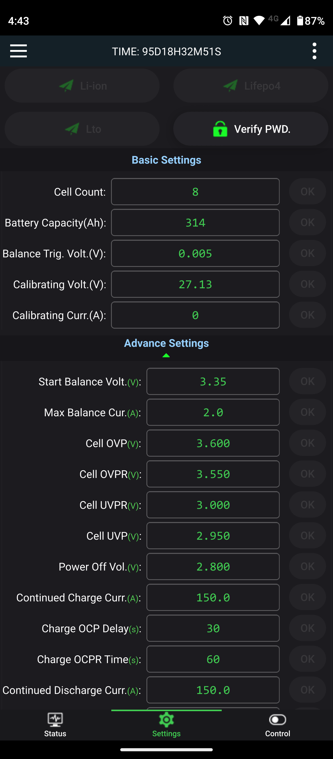

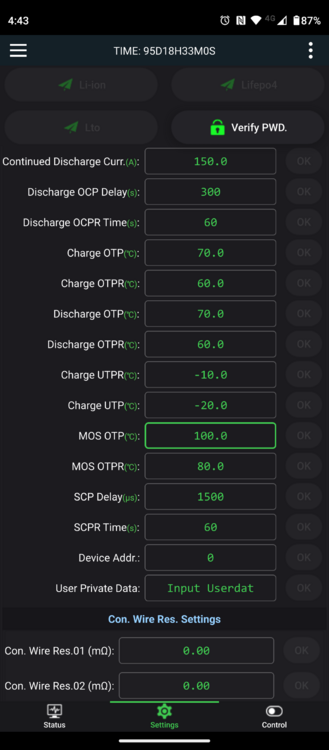

vorm77 Опубліковано: 29 листопада 2024 Поділитись Опубліковано: 29 листопада 2024 19 часов назад, ЯД сказал: Вот мои настройки. Работает четко. Поставьте так же, а потом поменяйте 37, 09 , 28 на свои значения (37, когда начать заряд, 09 напряжение, 28 ток) Добрый день. Не затруднит Вас выложить настройки BMS? 1 Посилання на коментар Поділитися на інших сайтах More sharing options...
2003 Опубліковано: 29 листопада 2024 Поділитись Опубліковано: 29 листопада 2024 п.10- це час, за який інвертор нвмагається зарядити батарею до напруги в п. 09. Якщо не вдається- вимикає заряджання. 1 Посилання на коментар Поділитися на інших сайтах More sharing options...
ЯД Опубліковано: 29 листопада 2024 Поділитись Опубліковано: 29 листопада 2024 (змінено) 3 години тому, vorm77 сказав: Добрый день. Не затруднит Вас выложить настройки BMS? Ячейки 314А Змінено 29 листопада 2024 користувачем ЯД 1 Посилання на коментар Поділитися на інших сайтах More sharing options...

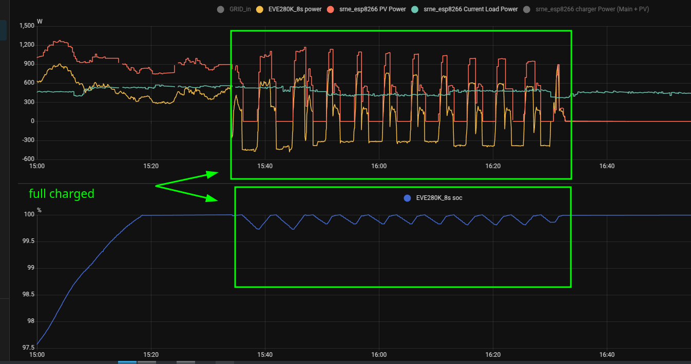

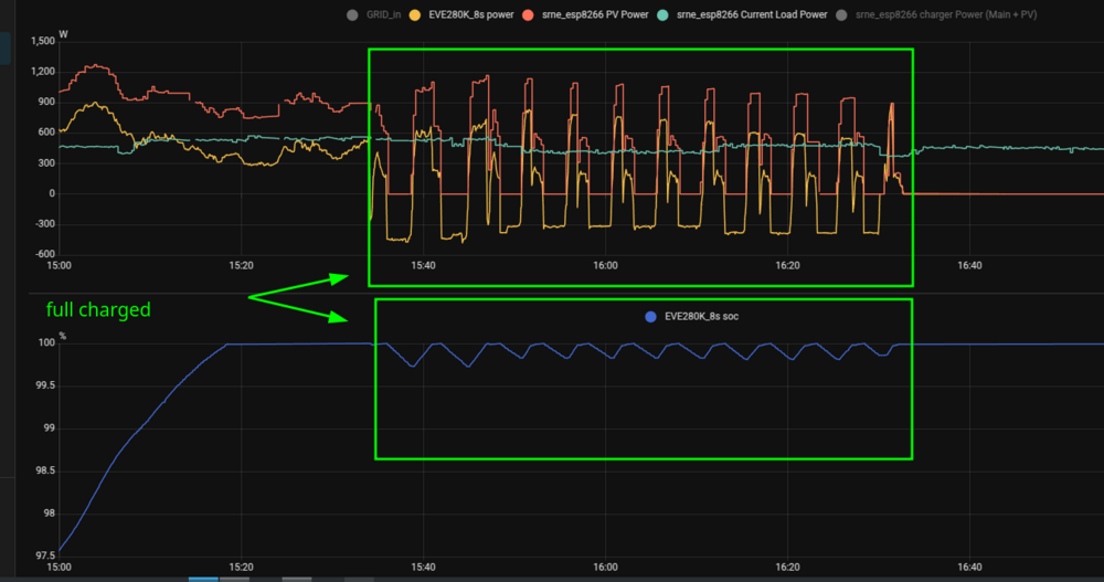

Veko ktk Опубліковано: 23 лютого 2025 Поділитись Опубліковано: 23 лютого 2025 Доброго вечора, поділіться досвідом чи у вас аналогічна ситуація з генерацією коли батарея заряджена? Якщо коротко інвертор вимикає генерацію поки напруга не впаде на батереї до вказаного рівня в пункті 37 (Recharge recovery point after battery is full) і лиш тоді починає вмикати генерацію та заряджати батарею від панелей. Ця поведінка відбувається в режимах SOL/SBU та в charge mode CSO / SNU. Попередній інвертор був MUST і я не спостерігав там такої проблеми (щоправда тоді були GEL батареї). При цьому навантаження на виході інвертора ніяким чином не впливає на поведінку Посилання на коментар Поділитися на інших сайтах More sharing options...
