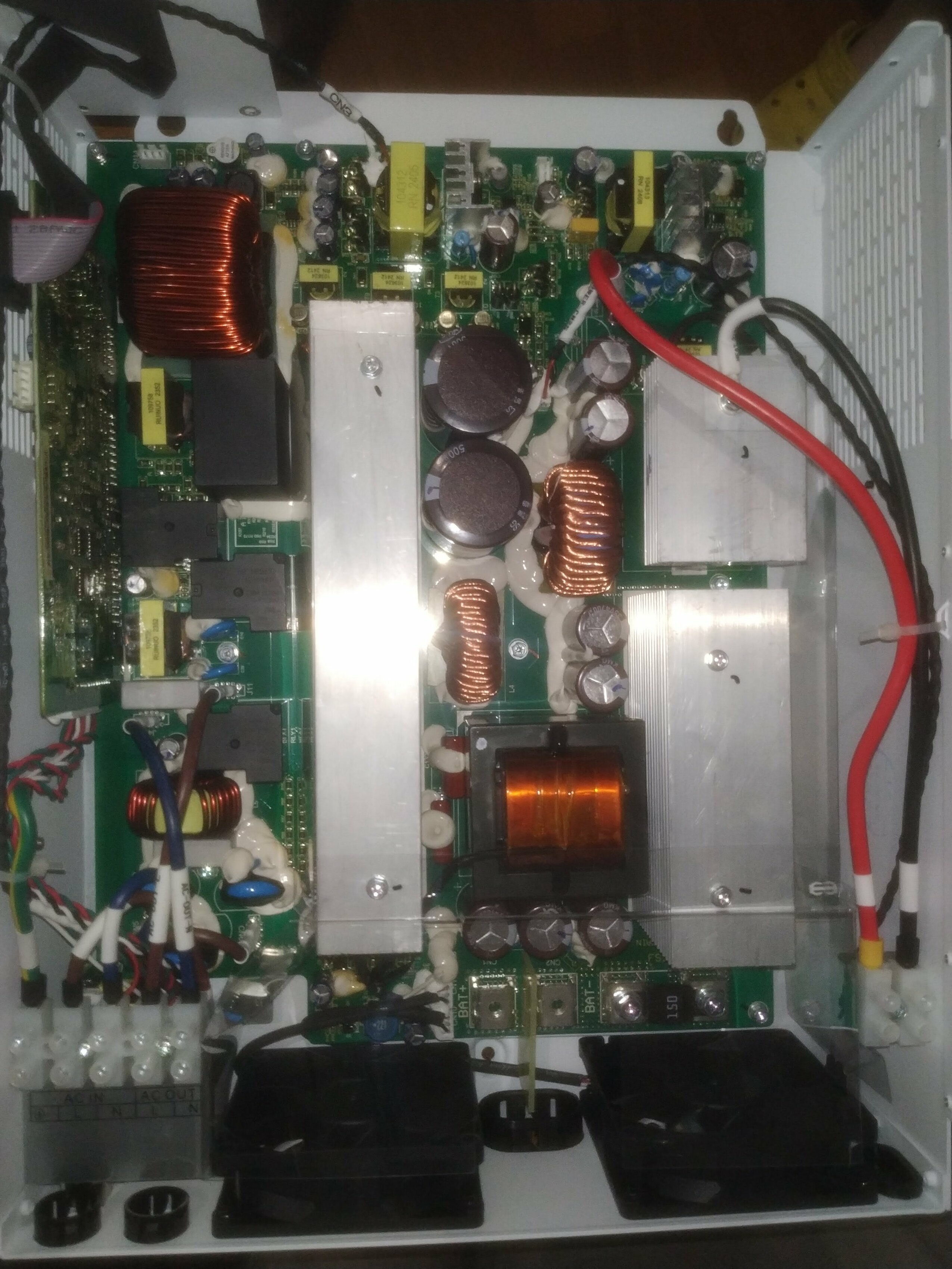

Enot123h Опубліковано: 3 квітня 2025 Поділитись Опубліковано: 3 квітня 2025 (змінено) Продаю свій HF2430S60-100 за 15к грн, торг. За півроку роботи 11 кВт*г всього перетворив, судячи по БМС. Дісно якісний і з запасом, для порівняння додаю радіатори 5.5 кВт jsdsolar, там навіть плата лаком не залита Фото для порівняння Змінено 3 квітня 2025 користувачем Enot123h 3 1 Посилання на коментар Поділитися на інших сайтах More sharing options...

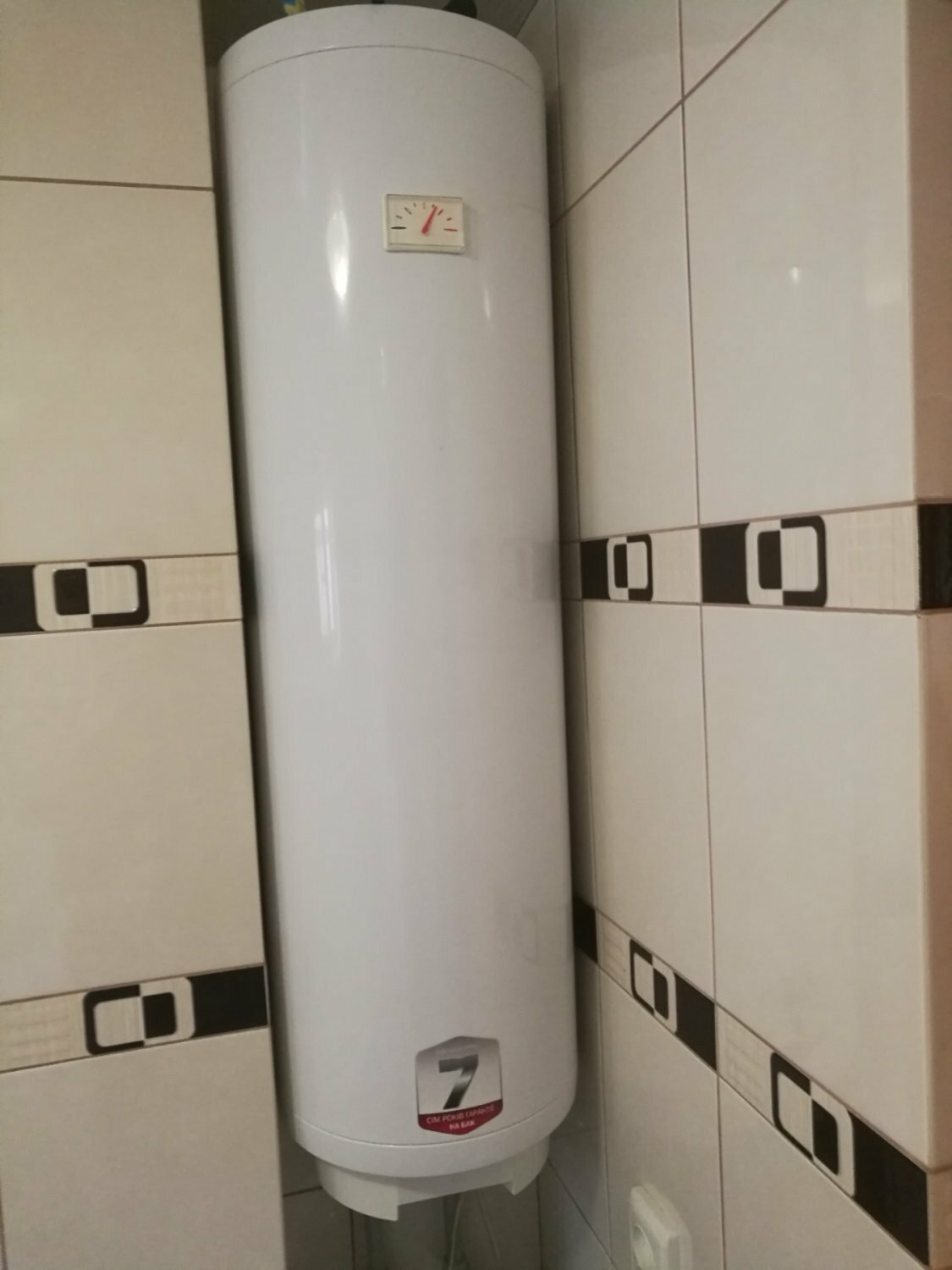

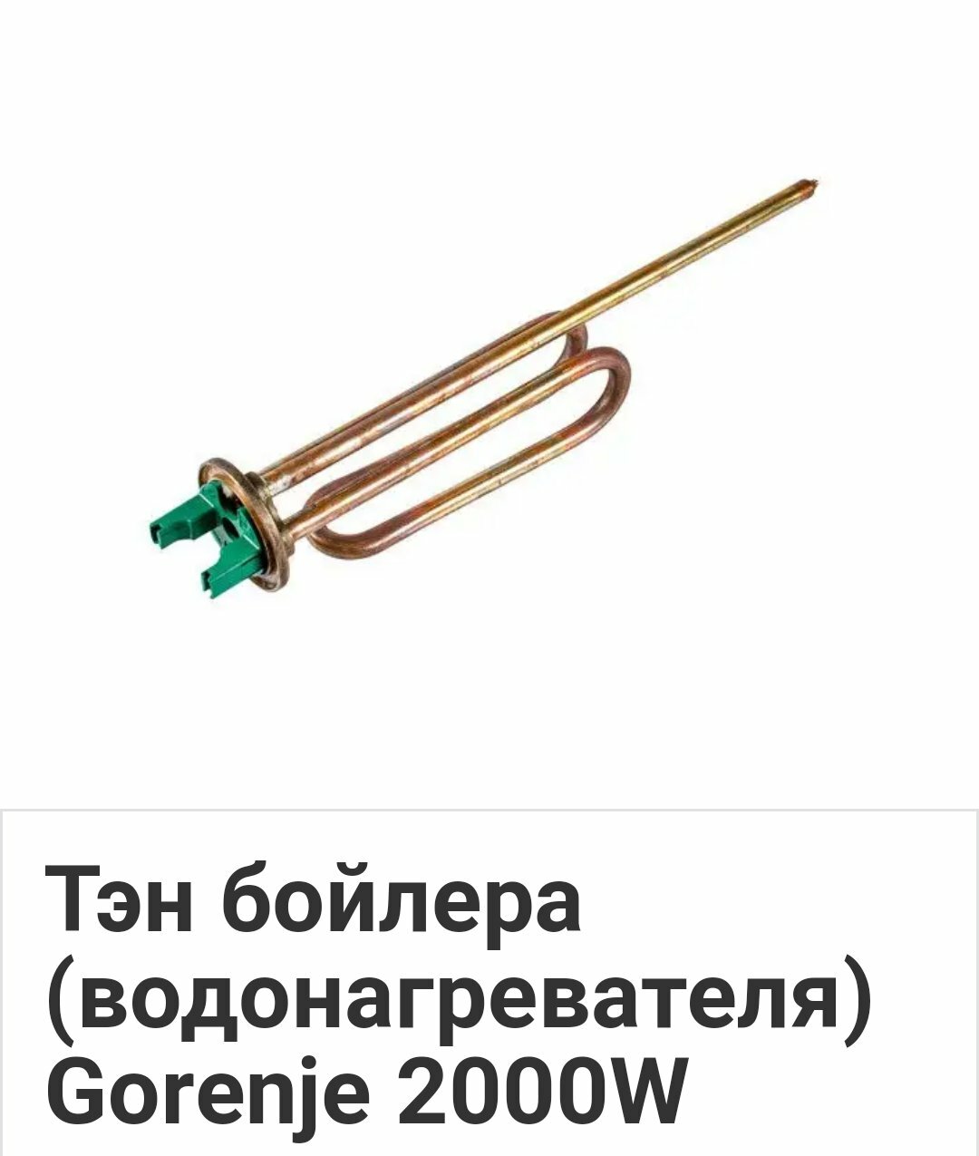

sat-prof Опубліковано: 22 квітня 2025 Поділитись Опубліковано: 22 квітня 2025 (змінено) Дякую за відповідь. Нажаль, тен один. А надлишки хочеться спускати в бойлер. Бойлер Gorenje Slim 65l (65л/диаметр 33см./анти коррозия) Змінено 22 квітня 2025 користувачем sat-prof Посилання на коментар Поділитися на інших сайтах More sharing options...
Enot123h Опубліковано: 24 квітня 2025 Поділитись Опубліковано: 24 квітня 2025 В 22.04.2025 в 21:26, sat-prof сказал: Нажаль, тен один. А надлишки хочеться спускати в бойлер. Як варіант знайти трансформатор на 2 кВт з декількома відводами, наприклад від мертвого стабілізатора напруги. Бо фазоімпульсний на такий потужності засре мережу завадами Посилання на коментар Поділитися на інших сайтах More sharing options...

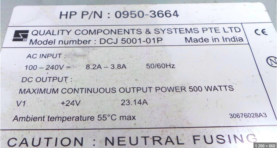

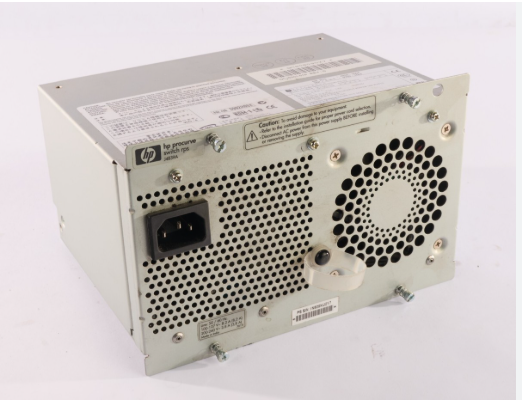

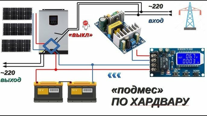

sat-prof Опубліковано: 14 травня 2025 Поділитись Опубліковано: 14 травня 2025 Вирішив робити підміс таким способом. Через мережу 220V. Купив за дешево блок HP 24V 23A 1 Посилання на коментар Поділитися на інших сайтах More sharing options...
sanyas15 Опубліковано: 14 травня 2025 Поділитись Опубліковано: 14 травня 2025 3 години тому, sat-prof сказав: підміс таким способом. Через мережу А в чому сенс? Навіщо такі затрати? Посилання на коментар Поділитися на інших сайтах More sharing options...
sat-prof Опубліковано: 14 травня 2025 Поділитись Опубліковано: 14 травня 2025 (змінено) 31 хвилину тому, sanyas15 сказав: А в чому сенс? Навіщо такі затрати? Інвертор немає режиму підмісу від мережі. Акумулятор в мене поки слабкий AGM 80aH ... (немає в даний час коштів на LIFEPO4) Проблема моя вирішується наявністю доброго акб, який зможе гріти бойлер 4 години під навантаженням 40-60А на розряд. А куди дівати енергію від другого поля, яке помітив що весь чась в простої? (1400Вт). На день , крім бойлера цілком достатньо меншого поля. Маю бойлер в якому немає можливості змінити тен на слабший. Використосувати симістор не хочу. Варіант тільки купити ЛАТР на 9-15А . (ціна космос) А так вийшло +- БЖ 600грн + модуль реле напруги 200+200 смарт розетка. (для перезавантаження бж як піде в захист) імхо. Набагато краще ніж димер. Звісно, інвертор вимкнути від мережі 220В. (про всяк випадок якщо немає бж гальванічної розв"язки) Мені не критично бо маю автомат вводу резерву. Змінено 14 травня 2025 користувачем sat-prof Посилання на коментар Поділитися на інших сайтах More sharing options...
sanyas15 Опубліковано: 14 травня 2025 Поділитись Опубліковано: 14 травня 2025 27 хвилин тому, sat-prof сказав: А куди дівати енергію від другого поля Знову не зрозумів... Навіщо робити підміс від мережі, коли в простої друге поле? Посилання на коментар Поділитися на інших сайтах More sharing options...
sat-prof Опубліковано: 14 травня 2025 Поділитись Опубліковано: 14 травня 2025 (змінено) 8 годин тому, sanyas15 сказав: Знову не зрозумів... Навіщо робити підміс від мережі, коли в простої друге поле? Не тягне , надто велика потужність 1.6кВт. Така потужність (1.6-2.2Квт з панелів) тільки в дуже сонячні дні ... Середня потружність це 900-1200Вт з двох полів разом. АКБ тримає хвилин 25 цих 500-600Вт з АКБ (які необхідні для бойлера) та йде в байпас інвертор. А так , + 23А до АКБ і він не розрядиться так швидко. І включатиметься тільки коли напруга на акумуляторі впаде нижче 24В (що якраз при великих потужностях). Це додаткова допомога для АКБ (як третє поле тільки стабільне) Спосіб, максимально безпечний для інвертора. Ідеально БЖ на 40-60А але почну з цього. Змінено 14 травня 2025 користувачем sat-prof 1 Посилання на коментар Поділитися на інших сайтах More sharing options...
