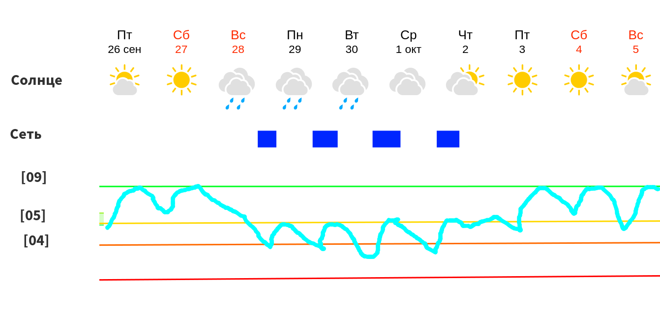

kisa Киев Опубліковано: 20 вересня 2025 Поділитись Опубліковано: 20 вересня 2025 (змінено) 22 часа назад, sat-prof сказал: А мені б хотілося, Что у Вас в пунктах 04 и 05? По идее (по идее), напряжение аккума село до [04] - присасываемся к сети. Зарядилось до [05] - к аккуму. Ну, я так понял. Цитата 04 (если параметр [01] = SOL или SBU) Переход питания от батареи к сети. [04] 21,8 В по умолчанию Когда параметр [01] = SOL/SBU, и напряжение батареи ниже установленного значения, выход переключается с неё на сеть. Диапазон настройки: 20 В~26 В. Не может превышать значение настроек [14]. ======================================= 05 (если параметр [01] = SOL или SBU) Переход питания от сети к аккумуляторной питанию. [05]28,8 В по умолчанию Когда параметр [01] = SOL/SBU, и напряжение аккумуляторной батареи выше, чем заданное значение, выход переключается с сети на батарею. Диапазон настройки: 24 В~30 В. Не может быть ниже значения настроек [04] и [35] ======================================= Однако, это ко времени суток точно не привязать. Потому, как коллега ЯД говорит, хочу подружить это с реле времени типа такого rubezh.systems/timers/p20080.html , которое будет включать мне сеть 23.00-7.00. Напряжения сработки думаю подобрать так, чтобы после солнечного дня оно в сеть бы и не лазило, а после печального- дозаряжалось. Возможно - полностью дозаряжалось, под пробку. Пока это только мысли, и хрен знает, правильно ли я понял его алгоритмы. Ибо вот буквально дня четыре, как, не имею вечером 100%, а двухтарифный счётчик только в ближайших планах ))) Змінено 20 вересня 2025 користувачем kisa Киев 1 1 Посилання на коментар Поділитися на інших сайтах More sharing options...
mib Опубліковано: 20 вересня 2025 Автор Поділитись Опубліковано: 20 вересня 2025 59 минут назад, kisa Киев сказал: Однако, это ко времени суток точно не привязать. Потому, как коллега ЯД говорит, хочу подружить это с реле времени типа такого rubezh.systems/timers/p20080.html , которое будет включать мне сеть 23.00-7.00. Напряжения сработки думаю подобрать так, чтобы после солнечного дня оно в сеть бы и не лазило, а после печального- дозаряжалось. Возможно - полностью дозаряжалось, под пробку. Пока это только мысли, и хрен знает, правильно ли я понял его алгоритмы. Ибо вот буквально дня четыре, как, не имею вечером 100%, а двухтарифный счётчик только в ближайших планах ))) У меня стояла релешка sonoff на входе, потом еще home assistant следил за прогнозом выработки и состоянием акб и решал заряжать ночью или нет в зависимости от прогноза Но это нормально работает при условии что подключенная нагрузка через инвертор соизмерима с емкостью акб В итоге в моем случае летом сеть включалась крайне редко Я где то в середине темы это описывал 2 Посилання на коментар Поділитися на інших сайтах More sharing options...

kisa Киев Опубліковано: 25 вересня 2025 Поділитись Опубліковано: 25 вересня 2025 (змінено) В 20.09.2025 в 20:41, kisa Киев сказал: По идее (по идее), напряжение аккума село до [04] - присасываемся к сети. Зарядилось до [05] - к аккуму. Ну, я так понял. Возвращусь к этому моменту, немного поигрался. Понял-то я правильно😁, но только в режиме приоритета батареи! [01] SBU Ибо стояло у меня SOL. Ну и оно логично полезло в сеть сразу. как солнце пропало (точнее, его и не было целый день, мощи 2,5кВт панели давали ватт 300 в максимум). И пофиг ему, что там в [04] написано пока не заряжаться. Присосалось к сети, и... потом я уснул😝. Утром 100% зарядки было. Что лишнее. И что противоречит цифре в [05]. Насосало за ночь чуть ли не 5 кВт*ч на зарядку и потребление (мизерное - холодильник и раз или два насос воды включился). Сейчас переключил на SBU, врубил сеть. Аккум зараяжен после солнечного дня, в сеть мы не полезли - тратим аккум. Посмотрим на поведение завтра днём. Вроде не должно ничего поменяться относительно SOL. Остаётся подобрать пороги включения-выключения ночной зарядки. Например 25,8-26,4 (3,225-3,3). Ну и 😄 подключить двухтарифный счётчик (едет) и астрономическое реле. Змінено 25 вересня 2025 користувачем kisa Киев 1 Посилання на коментар Поділитися на інших сайтах More sharing options...

kisa Киев Опубліковано: 26 вересня 2025 Поділитись Опубліковано: 26 вересня 2025 (змінено) 17 часов назад, kisa Киев сказал: Посмотрим на поведение завтра днём. Так, по делу. Наступил солнечный день. В режиме SBU не заметил разницы с SOL в смысле работы от солнца. Не, я всё понимаю, что по идее и не должно быть разницы, но ожидаю всякого😄. Так что в эти игры нужно играть при [01] SBU. Теперь интересно дождаться пасмурного дня (синоптики обещают в воскресение погоду испортить). В 23.00 включаем сеть, в 7.00 отключаем. Пока руками🙃, потом - релюхой з розумом. Т.е. внешними средствами - НЕ инвертором! В инверторе же нужно порогами [04] и [05] добиться следующего: Если день был солнечный, то даже к следующему утру напряжение не должно проседать до [04]. Весь пасмурный день сидеть на вчерашних остатках (станция позволяет без наглости, но и не особо скромничать). К 23.00 напряжение батареи должно просесть так, чтобы включилась зарядка. Т.е. выставить [04] примерно в это значение. Именно, чтобы после пасмурного дня заряжалось, а после солнечного - нет. В этом смысл подбора [04]. [05] пока стоит 26,4 (3,3) - хорошее значение. Т.е. примерно это я должен увидеть на следующее утро. Не больше, на этом оно должно остановиться, что и требуется проверить. Но в идеале, оно должно быть не столько красивым, сколько примерно таким, как "вчера" утром - утром первого пасмурного дня. Таким образом, если второй день тоже пасмурный - у нас всё работает с теми же показателями, что и в первый пасмурный день. Начинаем не с самой забитой батареи, но на день её хватает, а потраченное ночью восполняется. И так столько пасмурных дней. сколько нужно - дневное потребление покрывает ночная зарядка (ну какой-то мизер и панели дают, понятно). Именно покрывает вчерашнее, а не забивает батарею под пробку. Зарядка должна быть до вчерашнего до утреннего уровня. Забивать батарею под пробку ночью не хочется: если следующий день окажется солнечным - это переводняк. Т.е. забиваем настолько, чтобы точно хватило на пасмурный день, но не больше. В этом смысл подбора [05] В первый же солнечный день, работаем от солнышка. К вечеру и аж до утра напряжение батареи не должно упасть ниже [04], и сеть мы не трогаем. До тех пор, пока один из дней не будет пасмурным. Надеюсь, когда напряжение падает ниже [04], а сеть ещё не включена (т. е., пока вечер пасмурного дня, а не ночь), всё будет работать. Может, сигнал пищать (но он отключается). Вот что-то такое надо получить. Курка лапою графiк малювала😝 Змінено 26 вересня 2025 користувачем kisa Киев 1 Посилання на коментар Поділитися на інших сайтах More sharing options...
