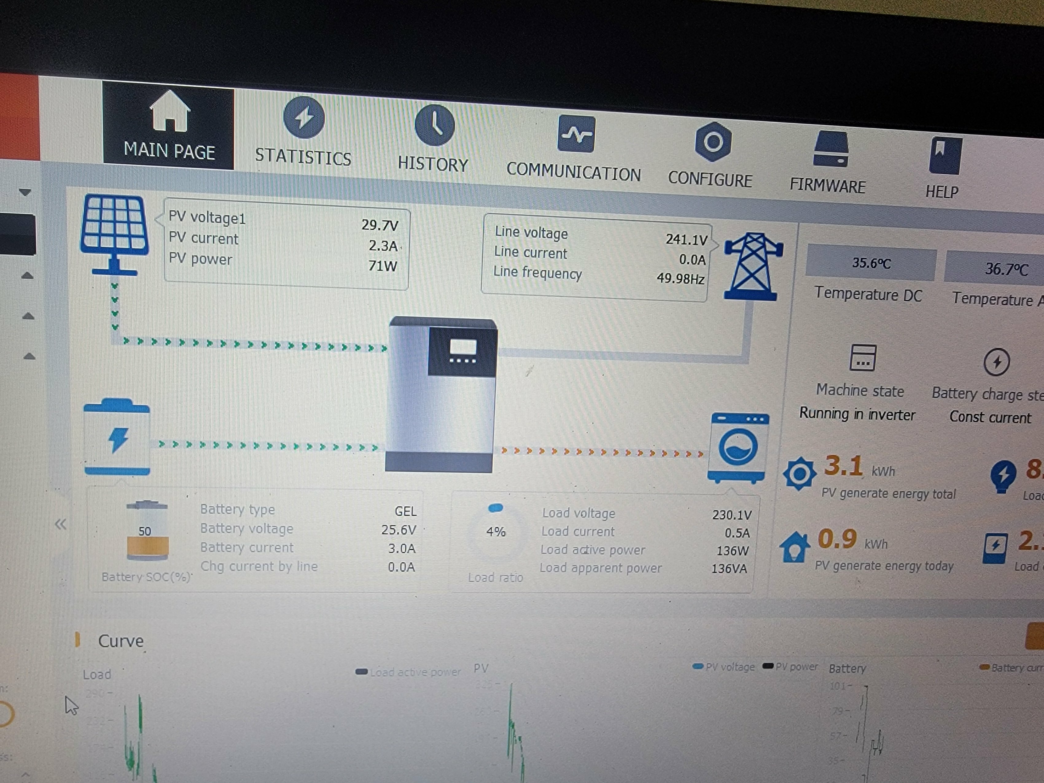

SergT Опубліковано: 23 серпня 2024 Поділитись Опубліковано: 23 серпня 2024 а як витримає інвертор , якщо подивитися параметр PV operating voltage range 30-100Vdc , MPPT voltage range 30-85Vdc , а панелі дають operating voltage range 52,36 , тобто перевищення по вольтам. Посилання на коментар Поділитися на інших сайтах More sharing options...
sat-prof Опубліковано: 23 серпня 2024 Поділитись Опубліковано: 23 серпня 2024 (змінено) 2 години тому, SergT сказав: Позже когда солнце стало попадать на панели переключил в режим sol с панелей что дает это 10 -15 а , и 350 ват. Большего не видел , подключено пару холодильников , котел , роутер. Щоб побачити максимум , потрібно нагрузити по максимум і більше! Цитата voltage range 52,36 Витримає! Можливо інколи піде в помилку...але перевищення тут немає по основній напрузі. (панель просідає під навантаженням) Змінено 23 серпня 2024 користувачем sat-prof 1 1 Посилання на коментар Поділитися на інших сайтах More sharing options...

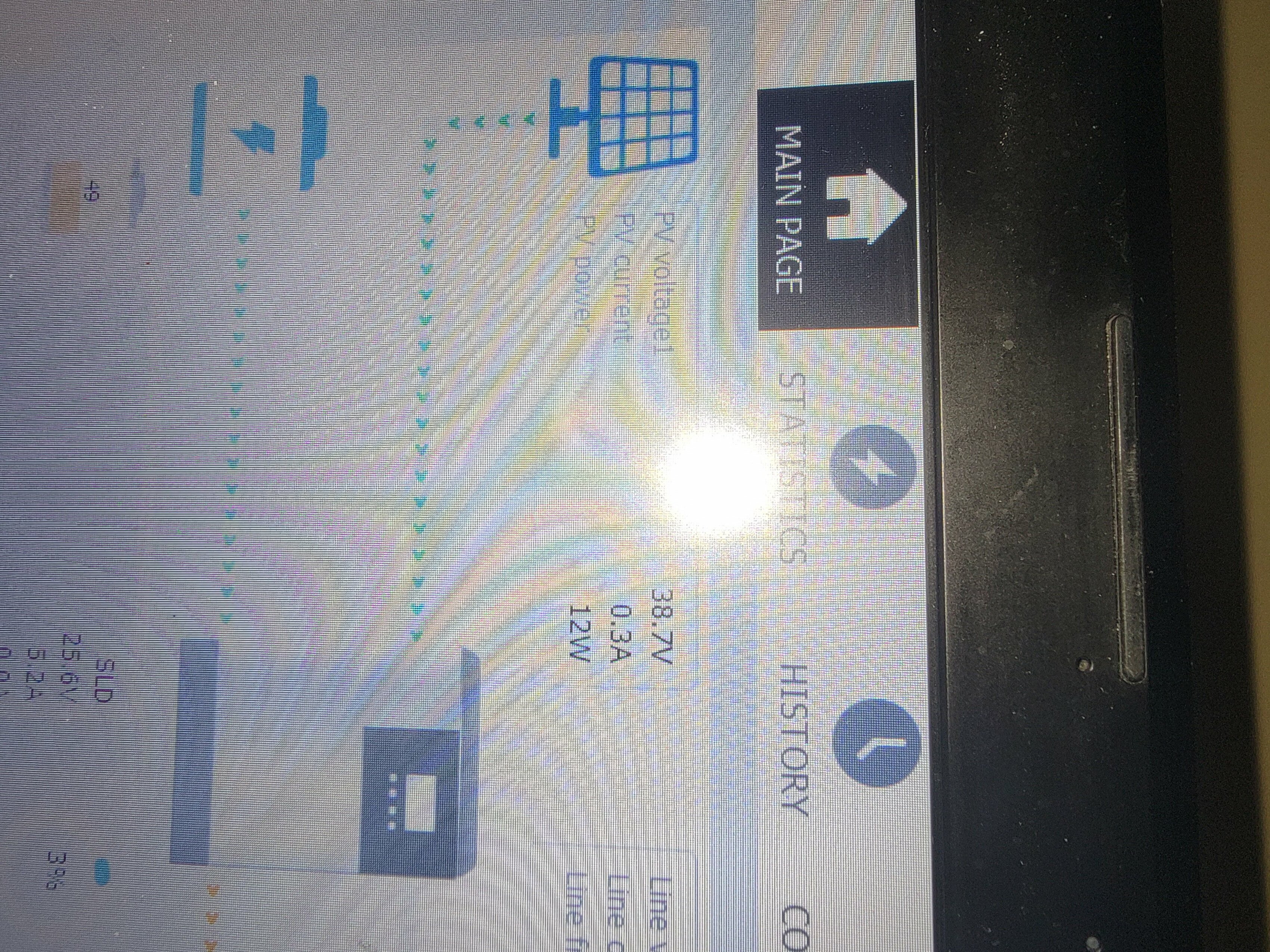

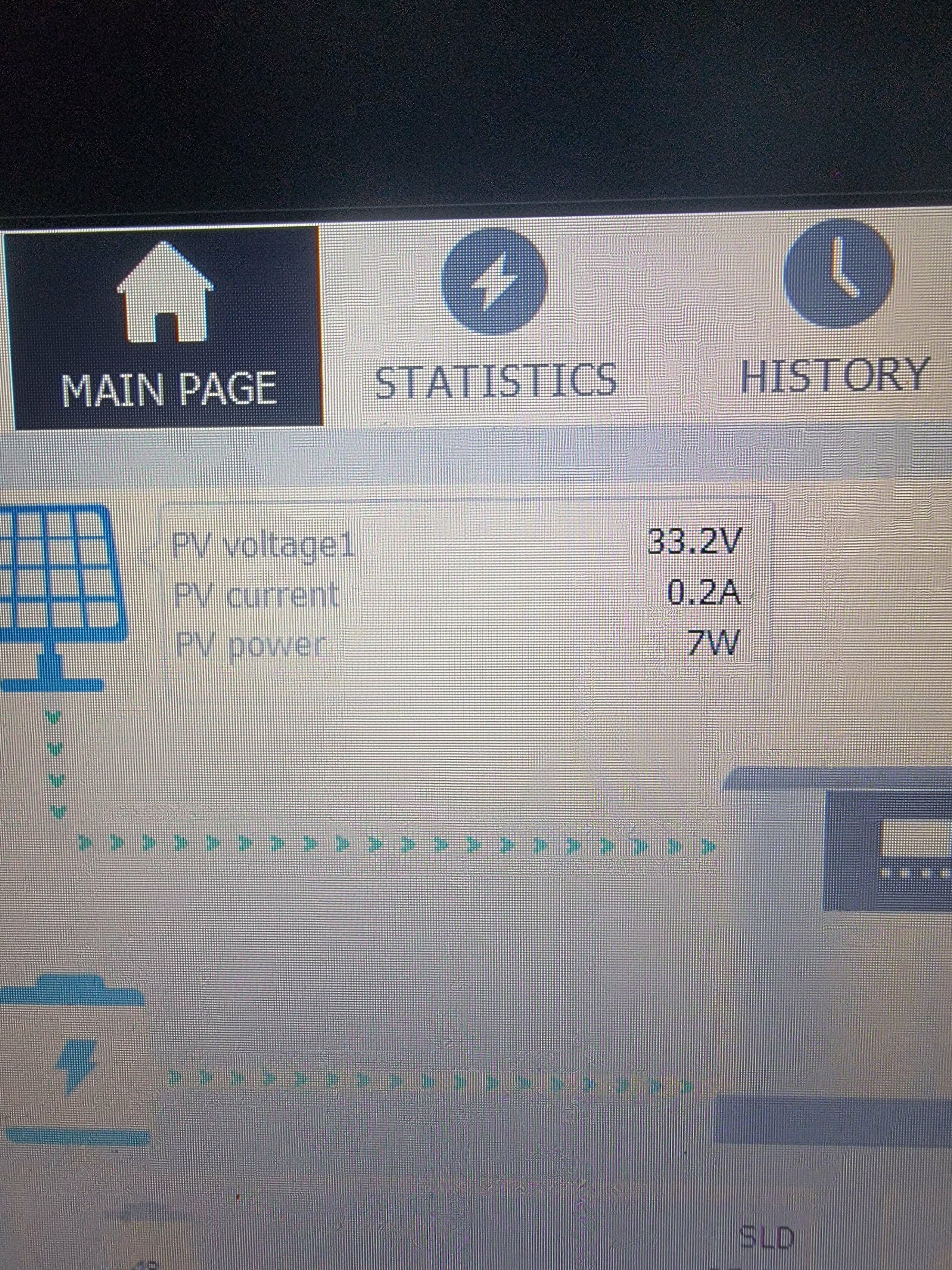

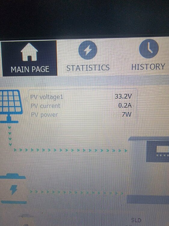

igorrius Опубліковано: 23 серпня 2024 Поділитись Опубліковано: 23 серпня 2024 (змінено) 3 часа назад, SergT сказал: появляется 0.2 а , И можно ли эти панели подключить последовательно ? сможете ппожалуйста проверить, как будет себя вести инвертор при токе 0,4 ампера -будет ли работать mppt ? последовательно можно, но если тока панелей не хватает для работы mppt- то лучше параллельно панели подключать Змінено 23 серпня 2024 користувачем igorrius 1 Посилання на коментар Поділитися на інших сайтах More sharing options...

igorrius Опубліковано: 23 серпня 2024 Поділитись Опубліковано: 23 серпня 2024 2 часа назад, sat-prof сказал: Я порівнюю з Rover 20A на іншому полі то там заряджає в хмарний день струмом 0,2А- 0,45А без проблем а этот SRNE как себя ведет при таких малых токах от панелей ? Посилання на коментар Поділитися на інших сайтах More sharing options...

SergT Опубліковано: 23 серпня 2024 Поділитись Опубліковано: 23 серпня 2024 (змінено) 24 минуты назад, igorrius сказал: а этот SRNE как себя ведет при таких малых токах от панелей ? фото с утра около 9 , панели еще в тени Змінено 23 серпня 2024 користувачем SergT 1 Посилання на коментар Поділитися на інших сайтах More sharing options...
SergT Опубліковано: 23 серпня 2024 Поділитись Опубліковано: 23 серпня 2024 В новой прошивке смотрю появились пункты выбора бмс Посилання на коментар Поділитися на інших сайтах More sharing options...
igorrius Опубліковано: 23 серпня 2024 Поділитись Опубліковано: 23 серпня 2024 (змінено) 31 минуту назад, SergT сказал: фото с утра около 9 , панели еще в тени так норм, напряжение аккумулятора у Вас ведь меньше 33 вольт ? значит мппт работает и при токе 0,2 ампера. отлично Змінено 23 серпня 2024 користувачем igorrius Посилання на коментар Поділитися на інших сайтах More sharing options...
SergT Опубліковано: 23 серпня 2024 Поділитись Опубліковано: 23 серпня 2024 7 минут назад, igorrius сказал: так норм, напряжение аккумулятора у Вас ведь меньше 33 вольт ? значит мппт работает и при токе 0,2 ампера. отлично напряжение ниже 30 , и выдает 2 а Посилання на коментар Поділитися на інших сайтах More sharing options...
igorrius Опубліковано: 23 серпня 2024 Поділитись Опубліковано: 23 серпня 2024 (змінено) 13 минут назад, SergT сказал: напряжение ниже 30 , и выдает 2 а аккумулятор не успевает съедать сгенерированную энергию , если нагрузить инвертор нагрузкой- наверняка ток панели вырастет Змінено 23 серпня 2024 користувачем igorrius 2 Посилання на коментар Поділитися на інших сайтах More sharing options...
vitaliy17 Опубліковано: 23 серпня 2024 Поділитись Опубліковано: 23 серпня 2024 12 часов назад, sat-prof сказал: Щоб побачити максимум , потрібно нагрузити по максимум і більше! Витримає! Можливо інколи піде в помилку...але перевищення тут немає по основній напрузі. (панель просідає під навантаженням) І нафіга такі поради давати - Voc вказують для 25 град. С, на двох цих панелях при низьких температурах буде десь 120 вольт. В кращому випадку інвертор буде постійно в захист вивалюватись. 1 Посилання на коментар Поділитися на інших сайтах More sharing options...
