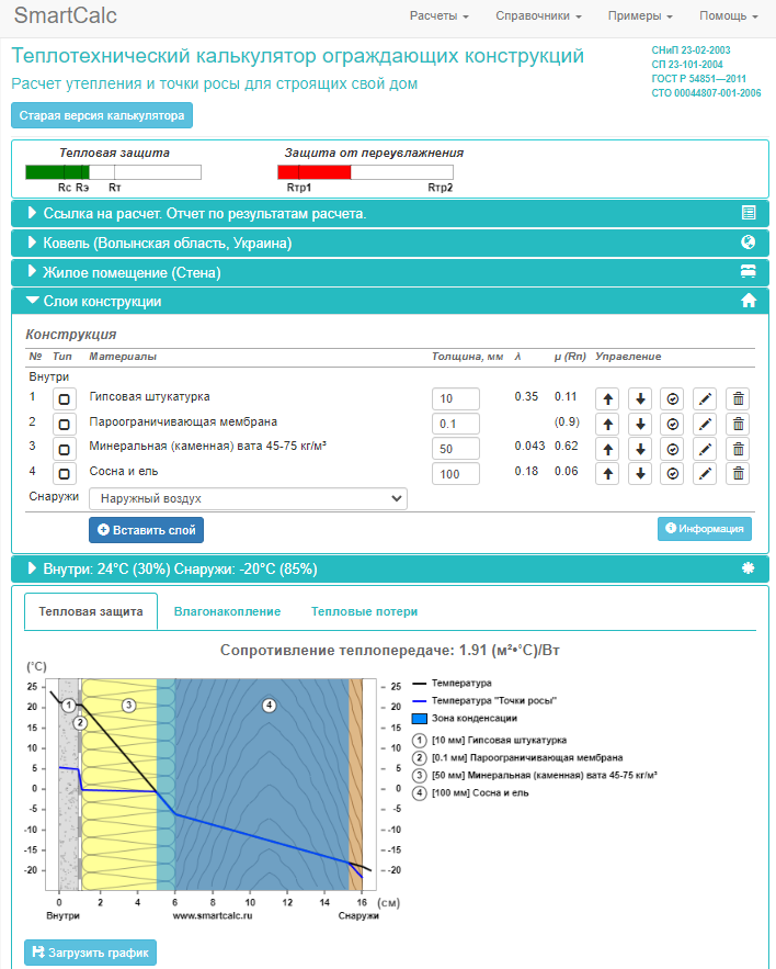

Доброго дня. Така проблема: в будинку в зимній період, особливо вночі, утворюється на вікнах конденсат, наскільки що на підвіконні зранку утворюються цілі калюжі. Відкоси, частково, особливо знизу по бокам - прогнили (відкоси були просто із гіпсу). Багато хто, хто купляв вікна у того ж поставника, скаржились на теж саме. Проте у мене є підозри що це може бути і не в них справа. Однокамерний склопакет, просто запіняний по бокам. Вентиляції в домі нема, вологість точно не скажу та зазвичай дуже жарко (≈30°С+) та дуже сухо.
Питання в тому, чи допоможе заміна вікон?
Силка на стіни та скріншоти з сайту:
www.smartcalc.ru/thermocalc?&gp=597&rt=0&ct=0&os=0&ti=24&to=-20&hi=30&ho=85&ld0=100&le0=1&lt0=0&mm0=587&ld1=1&le1=1&lt1=0&mm1=535&ld2=500&le2=1&lt2=0&mm2=572&ld3=1000&le3=1&lt3=0&mm3=230IMG_20230616_140946_110.thumb.png.ebaef324f59c13c097252c1ab2e2eb7f.png
