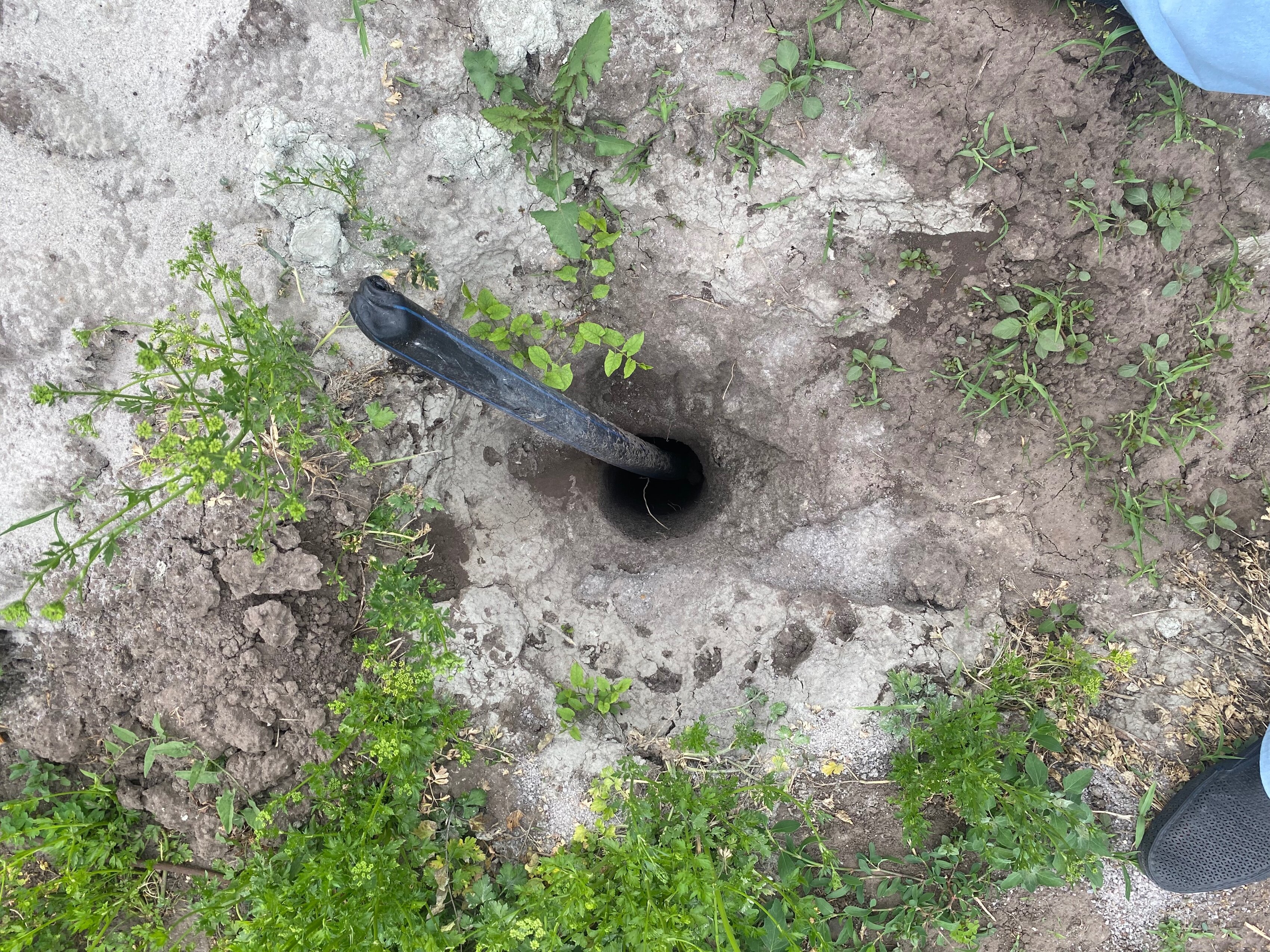

Отчет про бурение скважині на моем участке.
et_alex
Ребята сделали быстро, сделали мне видео. Теперь жена счастлива, цветочки живы)))Видео-отчет скважина на участке.

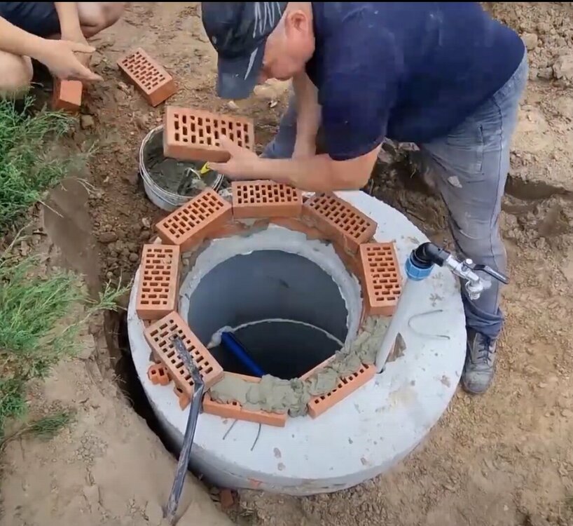

Ваапще-то трошки халтурки присутствует :
-второе кольцо запросто могло бы лопнуть...
-не рассчитали с глубиной приямка, и пришлось прокладывать еще 2ряда кирпича, который обязательно нужно было бы загидроизолировать... хотя бы обмазать цементным раствором изнутри и снаружи...

Який же жах вас очікує при обслуговуванні цієї свердловини. Чого ж ви такі малі кільця в діаметрі обрали?

та диаметра-то хватает... тока нужно будет ему потом ГА в дом переставить..

мене б навряд чи. )
я б запитав у цього дядька
чому цегла пустотіла, чому кільця без укладки на цементний розчин?
(За гідроізоляцію навіть не питаю)
і ще попрохав би його спуститись у приямок і дістати ГА, чи спробувати зробити якісь маніпуляції.
це для себе буде велика проблема у подальшій експлуатації.

Цегла клінкерна, води не боїться.Діаметр кільця маленький, але мені достатньо.
Насос, що перший на відео використовували тільки для прокачки.
10 минут назад, et_alex сказал:
Ви тільки їй про це не кажіть, бо реально повірить. )) тим паче, що маю на увазі вплив вода/мороз
а по діаметру то не мені, а вам там жити і обслуговувати, вам видніше.
Я собі приямок робив сам і по тій причині, що у вас, мені теж так хотіли і «всього» за 4500 по курсу 11,5, що мене не влаштувало.
питання друге, а чому ви встановили ГА у приямок, не було місця у хаті там де автоматика?

-місця дійсно немає
-стосовно цегли -така залишилась після будівництва , але панове чи ви знаєте що таке клінкерна?, бо вона як раз не боїться морозу та води, при умові що вода не потрапить зверхньо у пустоти, але вони замуровані. Звичайна червона цегла при постійній волозі розсиплеться набагато бистріше.
