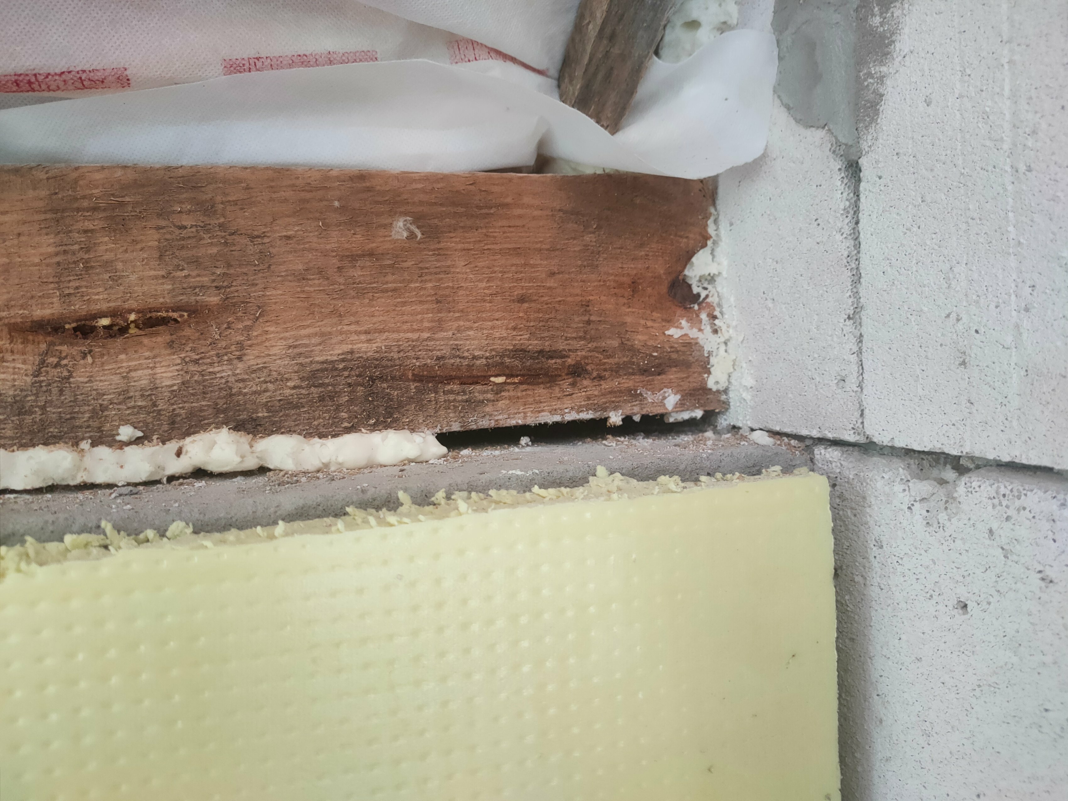

Добрий день! Потрібна компетентна порада по будівництву. Є новобудова, якій півтора роки. Проблема:
з одного кутку відходить мауерлат від армопоясу. Армопояс з двох сторін, на фронтальну частину не заходить. Другий поверх мансардний. Що можна і потрібно зробити?

Малоймовірно ,  що він відходить . Просто деревина зсихається , при цьому зменшуючись в об'ємі.
Попідтягуйте гайки якими він кріпиться до армопояса , щілини заповніть монтажною піною.

Було б добре, аби причина була в цьому. Кріплення арматурою, не гайками

Зазвичай поява щілин свідчить іменно усихання.
А чому ви вирішили , що відходить мауерлат?
Спочатку було щільно , а потім почало відходити , чи ви просто побачили шілину , і зробили такий висновок. Може там попередньо все було змонтоване з такими зазорами.

Це як? З пояса стирчить арматура , на неї надітий мауерлат , і зверху зафіксовано привареною перемичкою.
ПС... Арматура , то не добре. Адже вона калена , і при певному наватаженні може тріснути.
Видно, що дерево червоне, значить, обробляли перед монтажем і воно набрало вологи. Монтаж робили восени, до літа воно висохло і стало так, як ви бачите. Якщо інших проблем немає, то й не переймайтесь.

судячи з якості кладки, ЕППС при утепленні з середині, складок чи то пароізоляції, чи то мембрани - щілини мауерлату - то верхівка бескінечного айсбергу під назвою "будинок під продаж"

Щілина на початку була, але менша. Арматура забетонована в армопоясі, а та частина, що над мауерлатом, загнута. Перемичка відсутня
Так, дерево обробляли. Дякую за відповідь
Слишком высоко сделаны потолочные балки, связывающие встречные стропилины... поэтому крыша осаживается и разъезжается в стороны. Лечение? Опустить максимально низко потолочные балки... должно помочь остановить процесс развала.

Дякую за відповідь. А як взагалі вираховується висота балок? В моїй ситуації зрозумів вашу пораду опустити якомога нижче.

Опустите на 2.00-2.20 метра. У Вас есть ещё фото стропилин и существующих потолочных балок?
І при цьому притискає мауерлат до армопояса.
Як наслідок на фронтонах ГБ  мають бути  тріщини , обов'язково.

Не прижимает, а выворачивает в сторону улицы. Трещины были бы, если бы у ТС монолитный пояс хотя бы на метр заходил на фронтонную стену... форумчанин Romatr Вам может подтвердить, это как-раз его случай.

Тобто , мауерлат зовнішньою стороною притиснутий до армопояса , так?

Если нет гаек, котрые можно подтянуть, то мождет можно забить клинья под загибы арматуры?
