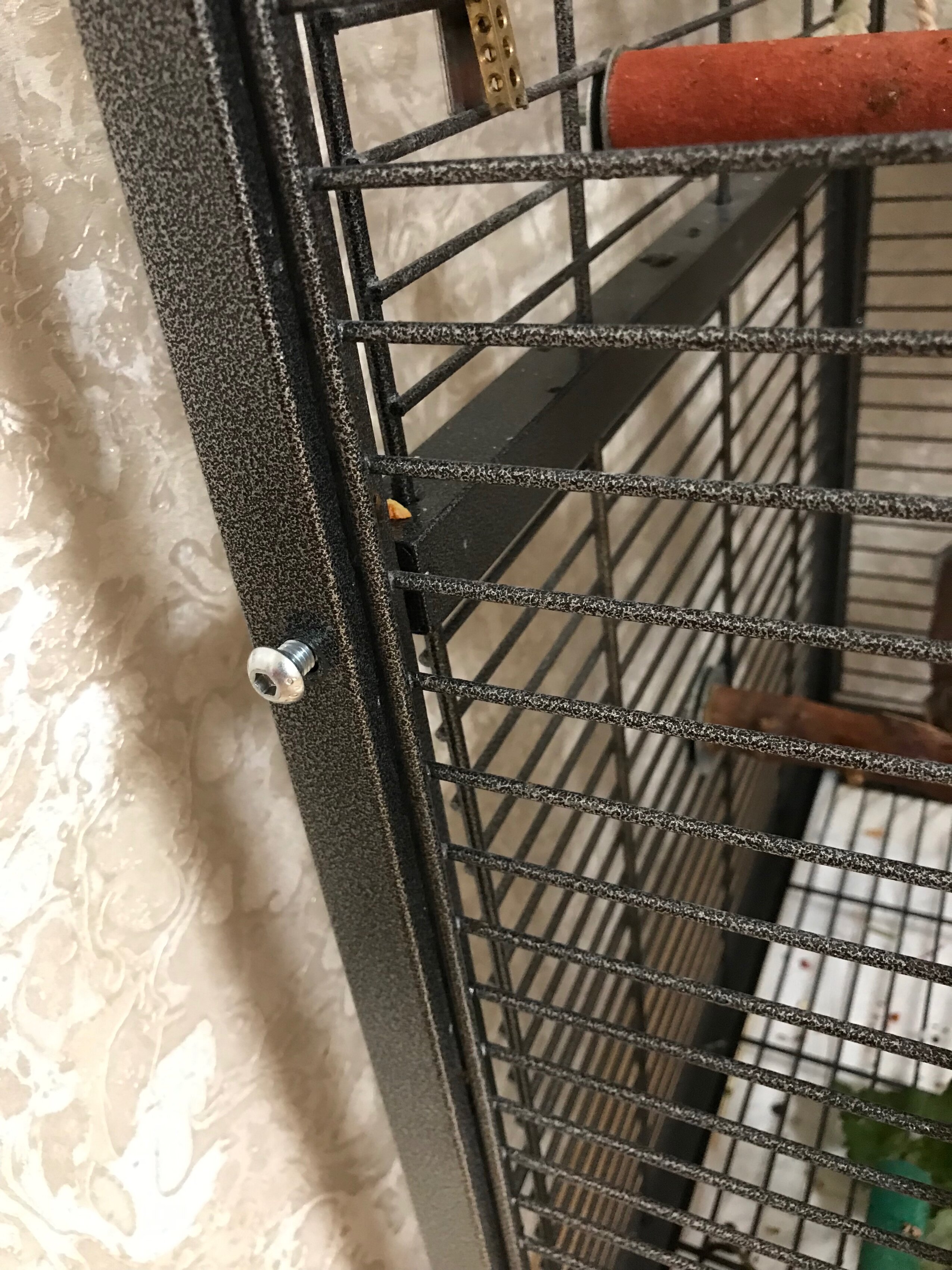

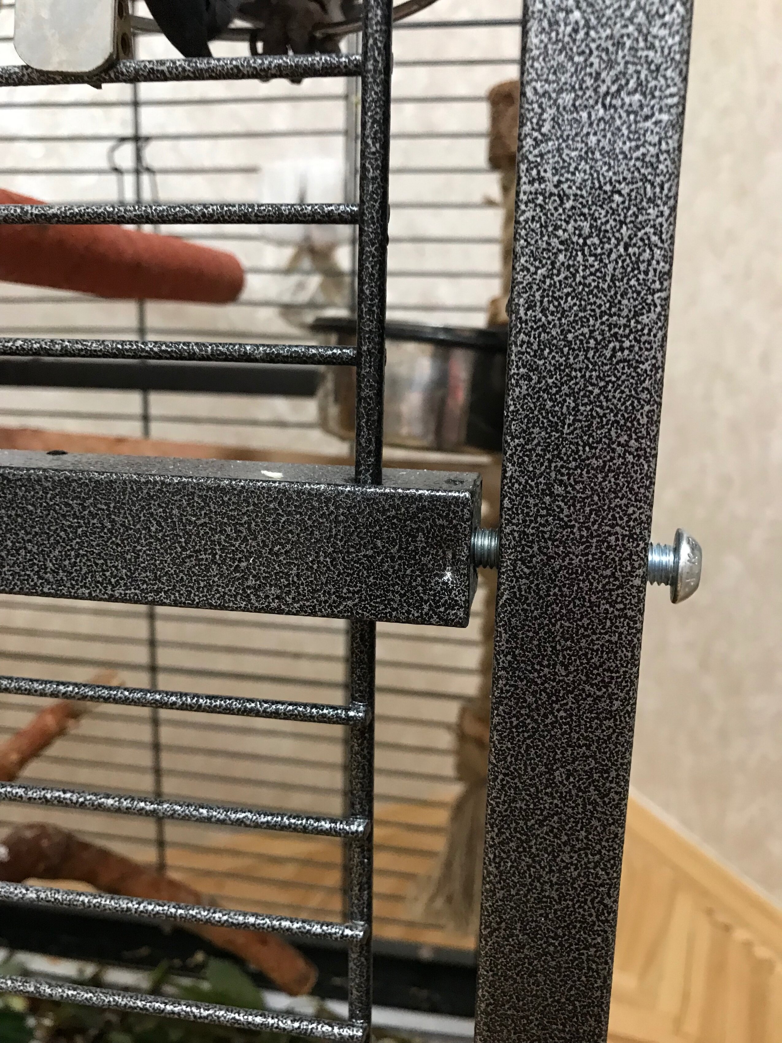

igorrius Опубліковано: 19 червня 2023 Поділитись Опубліковано: 19 червня 2023 (змінено) на форуме не нашел раздела о креплениях , спрошу тут . в металлическую конструкцию закручивал винт м8 , и видимо криво начал вкручивать - резьба повреждена и винт теперь не вкручивается . возможно можно прогнать метчиком m8 и восстановить резьбу ? а если нет - то возможно нужно нарезать резьбу m9 и взять другой винт , потолще ? для нарезания резьбы m9 нужно отверстие 7,7 . можно ли из испорченной m8 сделать m9 , или такая резьба будет слабой и лучше резать m10 и восстанавливать так называемой футоркой , пружинкой , что вкрутится в m10 и слелает восстановленную m8 какое отверстие сверлить , если метчик m8 не поможет ? Змінено 19 червня 2023 користувачем igorrius Посилання на коментар Поділитися на інших сайтах More sharing options...

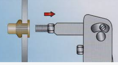

denis-k Опубліковано: 20 червня 2023 Поділитись Опубліковано: 20 червня 2023 Как вариант рассверлить чуть больше и использовать клепальную гайку. 1 Посилання на коментар Поділитися на інших сайтах More sharing options...

igorrius Опубліковано: 20 червня 2023 Автор Поділитись Опубліковано: 20 червня 2023 1 минуту назад, unreal1975 сказал: а є можливість вкрутити гвинт з іншого боку? не, нету . резьба сбоку квадратной металлической трубы, заглешенной заглушкой с резьбой и эта конструкция так прикручивается к другой металлоконстукции со сквозным отверстием для винта. Посилання на коментар Поділитися на інших сайтах More sharing options...

Humanite Опубліковано: 20 червня 2023 Поділитись Опубліковано: 20 червня 2023 6 годин тому, denis-k сказав: Как вариант рассверлить чуть больше и использовать клепальную гайку. А чому це "клепальна гайка"? Завжди це була різьбова клепка. metrex.kiev.ua/ua/p1318118809-rezbovaya-zaklepka-nerzhaveyuschej.html?source=merchant_center&gclid=EAIaIQobChMIraifod_R_wIVjstRCh0cwwKyEAQYAyABEgLEVvD_BwE 1 Посилання на коментар Поділитися на інших сайтах More sharing options...
denis-k Опубліковано: 20 червня 2023 Поділитись Опубліковано: 20 червня 2023 50 минут назад, Humanite сказал: А чому це "клепальна гайка"? Завжди це була різьбова клепка. metrex.kiev.ua/ua/p1318118809-rezbovaya-zaklepka-nerzhaveyuschej.html?source=merchant_center&gclid=EAIaIQobChMIraifod_R_wIVjstRCh0cwwKyEAQYAyABEgLEVvD_BwE а хз) чет решил ее так назвать) но сути не меняет Посилання на коментар Поділитися на інших сайтах More sharing options...
ЯД Опубліковано: 20 червня 2023 Поділитись Опубліковано: 20 червня 2023 На сколько я помню в м8 надо под М10 делать. М9 только частично уберет старую резьбу. но могу быть не прав. Это по памяти переделки шпилек двигов мопедки Посилання на коментар Поділитися на інших сайтах More sharing options...

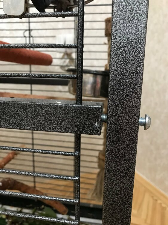

igorrius Опубліковано: 20 червня 2023 Автор Поділитись Опубліковано: 20 червня 2023 так нагляднее Посилання на коментар Поділитися на інших сайтах More sharing options...

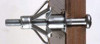

Фрай Опубліковано: 20 червня 2023 Поділитись Опубліковано: 20 червня 2023 10 часов назад, 90BCO сказал: Тоже думаю, что это лучшее решение. И думать нечего на крайняк подобрать подходящий молли 2 Посилання на коментар Поділитися на інших сайтах More sharing options...
Humanite Опубліковано: 21 червня 2023 Поділитись Опубліковано: 21 червня 2023 20 годин тому, igorrius сказав: так нагляднее Ставте різьбову клепку і не крайте серце. Посилання на коментар Поділитися на інших сайтах More sharing options...

Humanite Опубліковано: 21 червня 2023 Поділитись Опубліковано: 21 червня 2023 29 хвилин тому, igorrius сказав: подожду с алиекспресс пружинку , может получится оригинальную резьбу подправить , попробую . Пан розуміється на збоченнях!!! Пружинка, це для відновлення різьби там, де не можна використовувати різьбове з"єднання більшого номіналу. Там ясно видно що треба мати доволі товстий матеріал, в якому нарізається нова різьба. Клепка підходить для відновлення різьбового з"єднання тонкого матеріалу. Ви казали та на фото показували що там тонка основа. Футорку нікуди буде кріпити. Хоча, чому б не почекати поки з китаю прийде, впевнитись що не воно і ще почекати з китаю клепку (продають майде в кожному магазині кріпленнь). 2 Посилання на коментар Поділитися на інших сайтах More sharing options...
igorrius Опубліковано: 11 січня 2025 Автор Поділитись Опубліковано: 11 січня 2025 оказалось достаточно пройтись метчиком той же резьбы и винт нормально вкрутился ... Посилання на коментар Поділитися на інших сайтах More sharing options...
