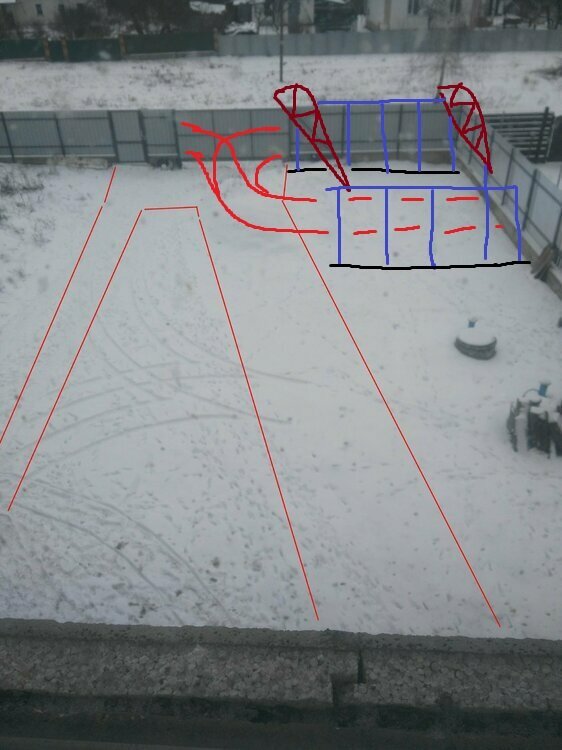

Підкажіть будь ласка, з вашого досвіду, хто вже бетонував щось у своєму дворі (дорогу, доріжки, в’їзд, тощо), яка була послідовність дій?
Я маю на увазі: чи замовляли ви проект?
Маю зізнатися, що будинок будував по власних кресленях. З одного боку це давало певний драйв в свободі творити, з іншого часто - густо допускав помилки (сподіваюсь не критичні).
Але останнім часом щось схиляюсь до того, щоб перед тим, як розпочинати якусь більш-менш серйозну роботу, звернутись до професіоналів, принаймі за проектом.
Так було із електрикою, із заземленням: спершу замовляв проект. Явно в цьому підході (з проектом) є жирні плюси 😃.
Перед тим, як створювати цю тему по бетонуванню, я телефонував в одну фірму з запитом замовити у них проект. Відверто кажучи, з мене трохи покепкували. Сказали: "Який проект? Зніміть верхній шар грунту, далі пісок - щебінь. Пов’яжіть арматуру, виставте опалубку і заливайте з міксера бетон". Щось мене такий підхід не надихнув. Бо після такої розмови залишилось ще більше запитань. Тому і створив цю тему :)

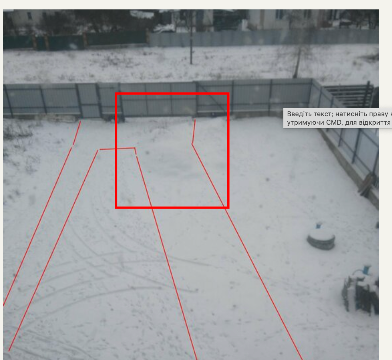

В моїй самій першій схемі є один суттєвий недолік: вона зроблена не в пропорції. Тому складається враження, що бетонне покриття займе ледь не 50% площі двору перед будинком. Насправді все не так сумно :). Коли поставив кілочки на ширину 4 м дороги від гаражних воріт до в’їздних, то там насправді не така значна площа має бути забетонованою. На фото ще не видно всієї частини двору, що зліва.
Але певно, є сенс повернутися та обговорити варіант із навісом праворуч від воріт... На цих вихідних треба буде переміряти і виставити кілочки, як то воно буде виглядати... Ну і заїхати - виїхати між цими кілочками - де цей навіс був би найбільш зручним в плані розвороту автівкою.
P.S. В 90% випадків я заїзджаю в двір зліва (якщо дивитись на фото). Ворота шириною 4 м, то схоже, що можна "сходу" без взад - вперед потрапити під навіс.
можна просто навіс впритул до воріт зробити

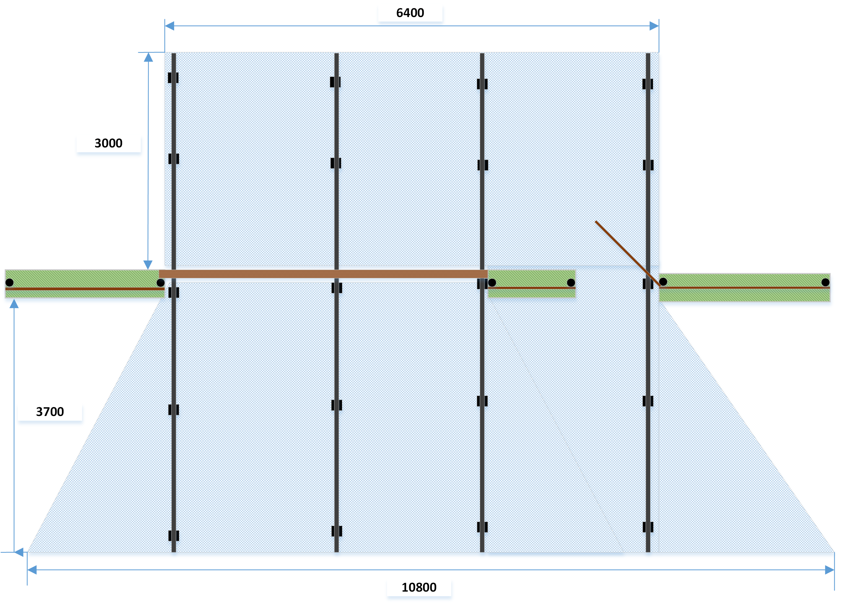

А якщо розташувати навіс боком ?
Синім - стійки навісу,
Коричневим - ферми даху,
чорним - межі навісу.
Змінено користувачем АлександрБ.
12 часов назад, АлександрБ. сказал:
Звичайно боком, так буде зручно заїзджати і виїзджати. Потрібно лише відступити від паркану, щоб вписуватися в радіус повороту. Тобто щоб можливо було б заїхати під навіс без перемикання передач взад - вперед. Взавтра буду там, спеціально заміряю при якому відступі буде комфортно завертати під майбутній навіс.
З планом: де заливати, більш - менш визначився. Хоча ще 7 раз відміряю з мірною лєнтою та лазерним рівнем як було б оптимальніше.

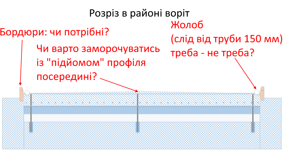

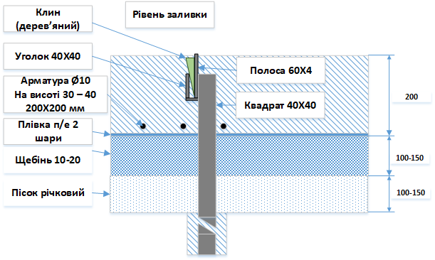

Бетонне покриття має витримати асенізатор на 8 м3, тобто загальна вага (з запасом) - десь біля 15 т. Хоча він буде заїзджати не часто, але буде.
У мене грунт супісь, а починаючи з глибини 400 - 500 мм білий пісок
Отже самі головні запитання (поки що):
  1. Який пиріг планувати із річкового піска, щебня, та бетону?
  2. Яку арматуру, з яким кроком закласти?
  3. Яка фракція щебня?
Я так собі накидав попередні ескізи, як це має виглядати.
Тут саме важливе питання: яку саме товщину кожного компонента "пирога", щоб і без фанатизма, але, щоб грузовик витримало :)
Покритикуйте, будь-ласка, де правильно, а головне, де неправильно
