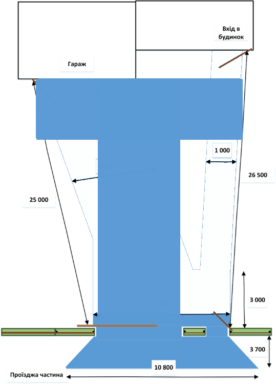

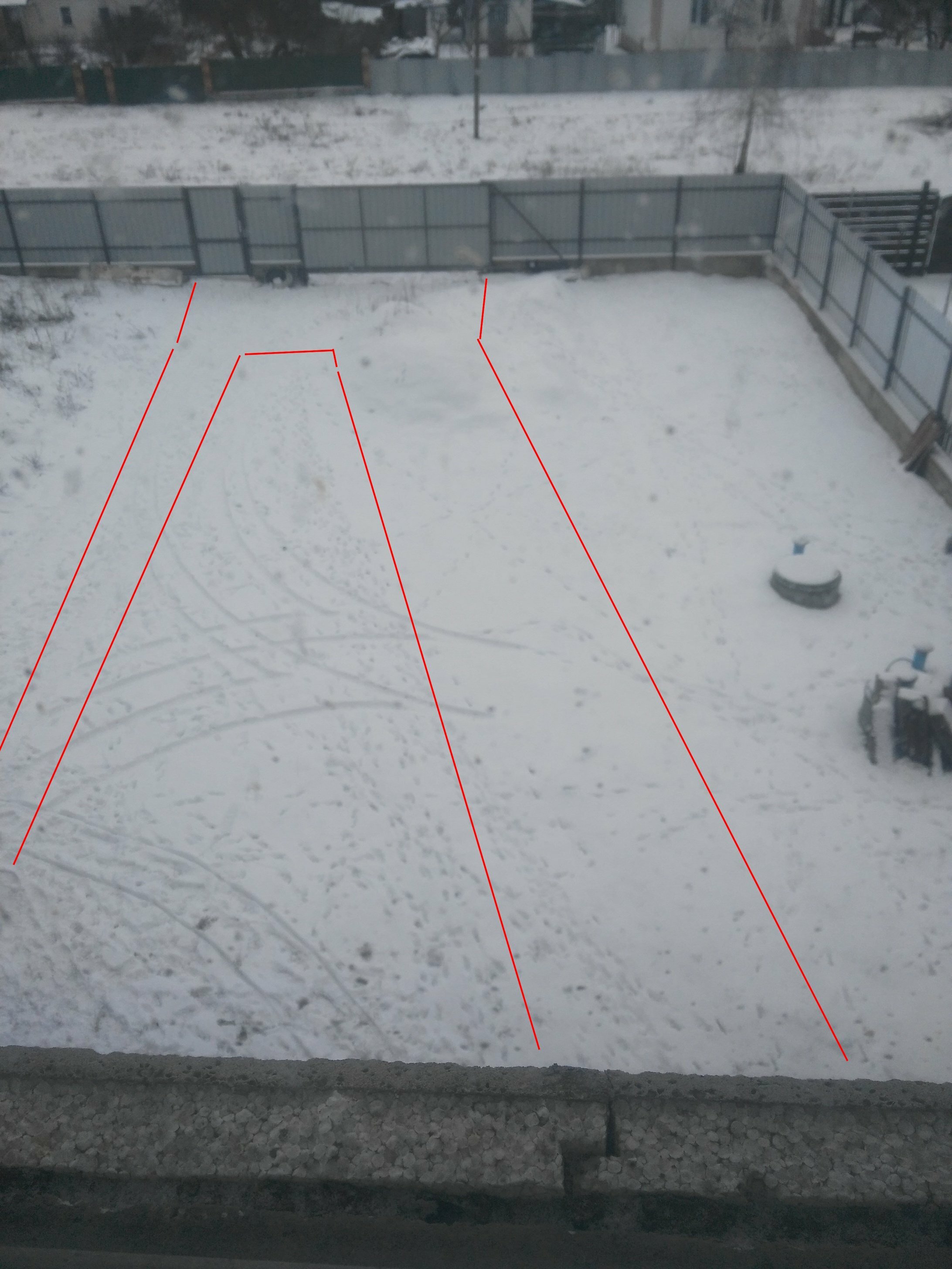

Доброго дня форумчанам.
Постала необхідність забетонувати двір.
Точніше потрібно забетонувати:
  1. Трапецію перед воротами (10800 - 6400 - по висоті 3700)
  2. Площадку відразу за воротами 6400 х 3000
  3. Дорогу до гаража (22000 х 4000)
  4. Пішохідну доріжку (23500 х 1000)

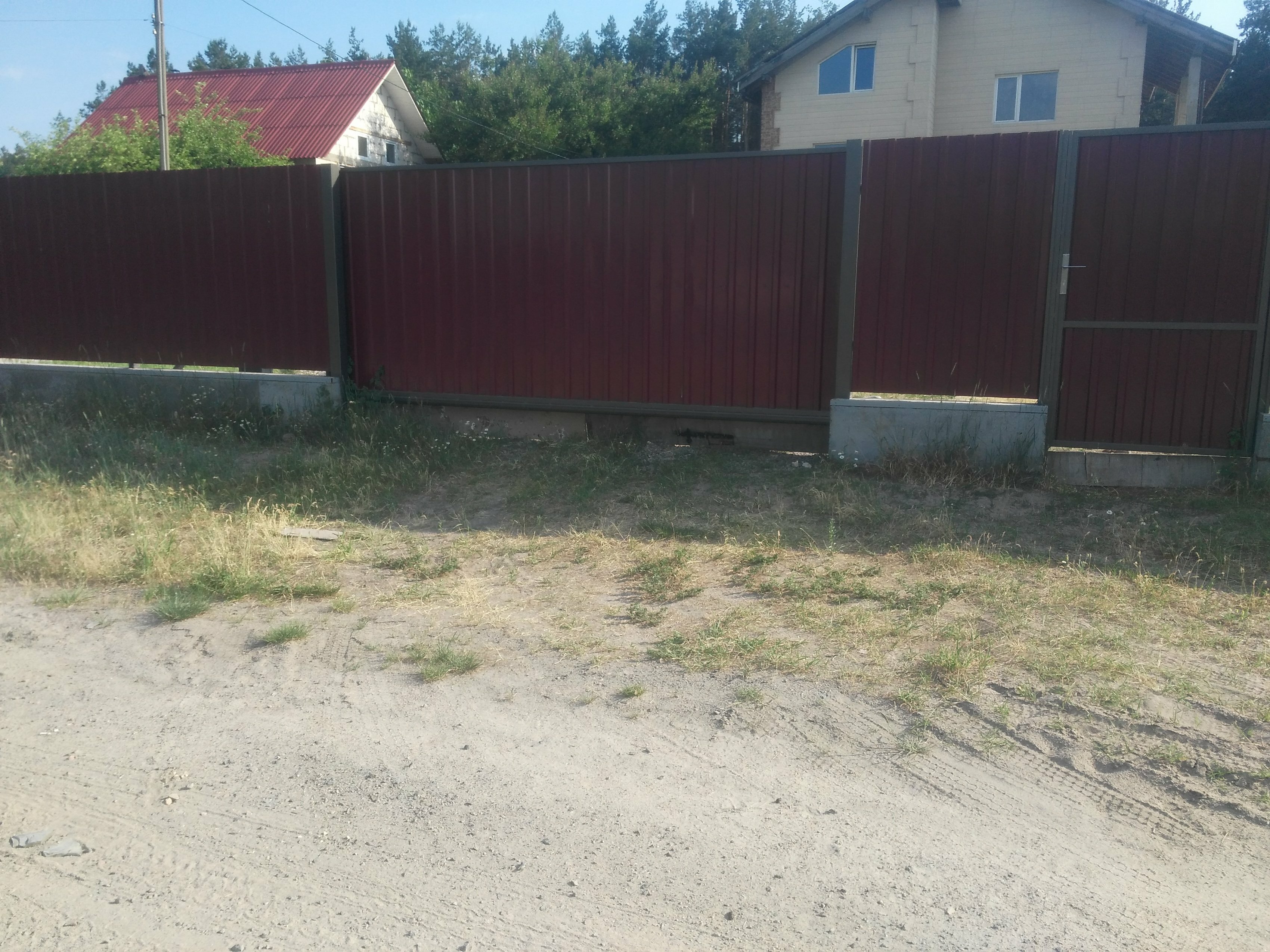

Що маю на сьогодні? Двір огороджено парканом. Відкатні ворота, якими наразі не можу повноцінно користуватись, тому, що змушені закладати зазор між грунтом і воротами щитами. Інакше у дворі товчуться всі вуличні собаки 🙂
Передивився досить багато корисних відео, перечитав теми, в тому числі на stroimdom по даному питанню. Але запитання залишилися.
  1. Який зазор має бути між поверхнею бетону і нижньою точкою відкатних воріт? Щоб і вуличні собаки не забігали в гості до нашої дівчинки :) , і в той же час, щоб ворота, чого доброго не примерзли до поверхні бетону.
  2. Бордюри.
    1. Сама послідовність робіт. Що перше, закріпити "заморозити" бордюри а потім вже між ними заливати бетон. Чи навпаки?
    2. Чи потрібно вставити, наприклад пластикову ПВХ вагонку між бордюром і бетоном? А потім пластик вийняти, і щілину "законопатити" так само, як температурні шви.
  3. Який пиріг під бетонну заливку? (грунт супісь, а починаючи з глибини 500 мм білий пісок)
  4. Армування? Якою арматурою? Яка ячейка? (постійно будуть заїзджати - виїзджати дві легкові автівки). 2-3 рази на місяць - бусік типу газелька з 1,5 - 2,5 т. Декілька раз на рік 8 м3 асенізатор - відкачати каналізацію.
  5. Бетон:
    1. Який бетон замовляти?
    2. У кого? Ковальска?
    3. Які добавки порекомендуєте?

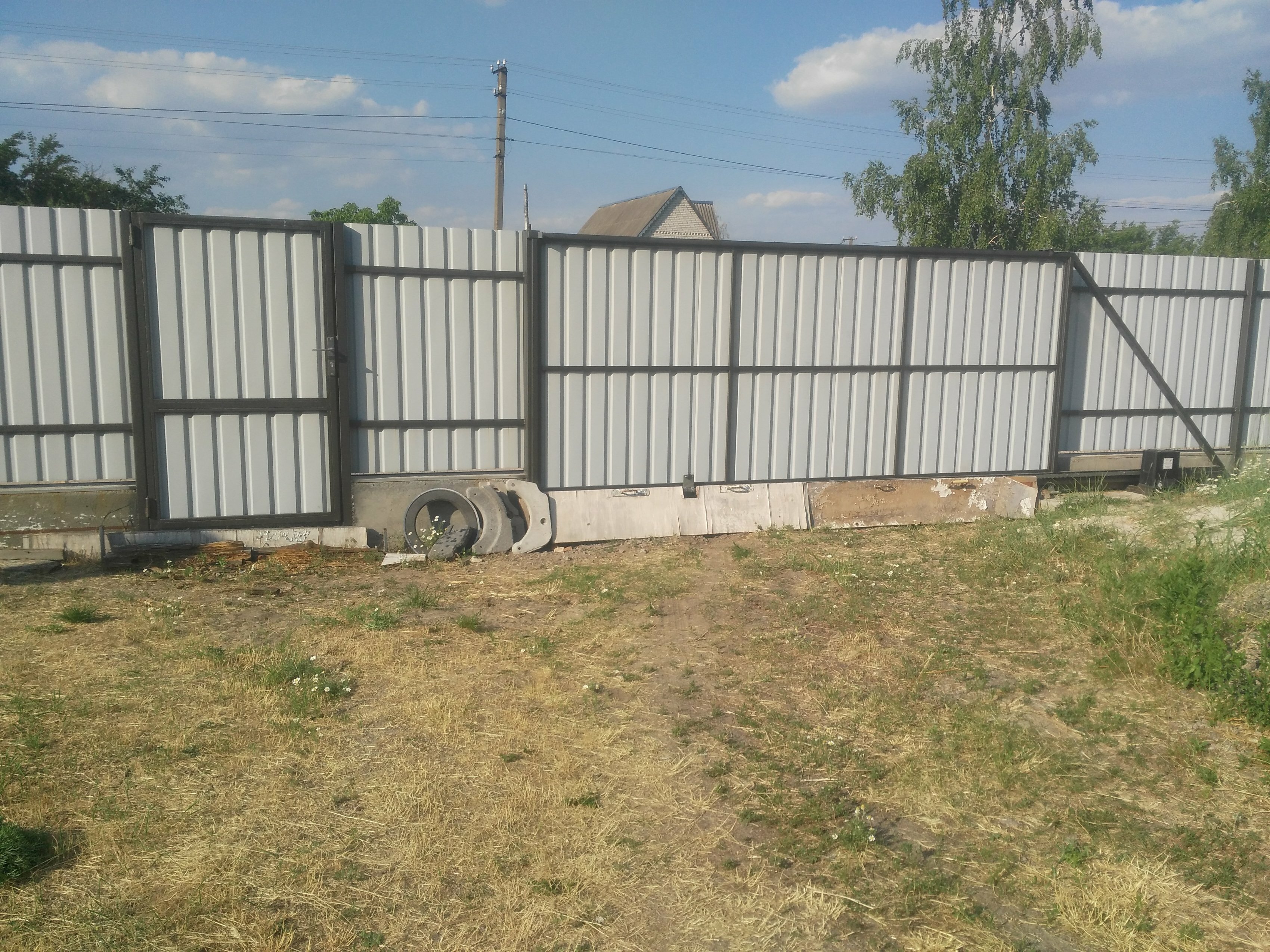

Коли ще не було тротуарної плитки по бетону і був зазор між бетоном и воротами, то зробив ліжачого поліцейського з досок під створкою.
Змінено користувачем Gitan
Дякую за відповідь. Підкажіть, зараз у вас, я так розумію вже є тротуарна плитка (вчистову). І який зараз зазор? Чи є у вас можливість поміряти?
5 хвилин тому, BeeKeeper сказав:
І який зараз зазор?
В мене кіт, великий, мейн кун. Робили зазор між ФЕМами та воротами 5см.  Бо крім нашого кота, є ще і ті, що вільно гуляють , де хочуть.
Який в вас грунт? По світлинам, наче, пісок. Якщо пісок, тоді навіщо вам  бетон , щоб потім на нього класти бруківку (ФЕМ)?
Навіть по глині можна кинути геотекстиль і класти тротуарку на щебень\відсів\пісок, в мене періодично 5т заїжджали і нічого не сталось, навіщо там стільки армованого бетону?

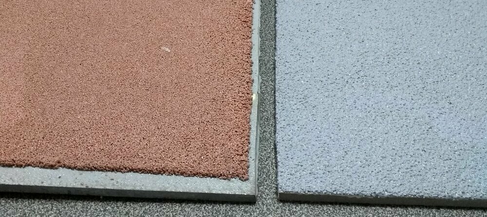

Збираюся проконсультуватись з Propeller чим би його покрити, щоб потім мінімум мороки в обслуговуванні.
Ну, наприклад такі варіанти

14 часов назад, BeeKeeper сказал:
У меня был зазор сантиметров 7, потом добавил полосу железа, осталось 2, все отлично, посторонние зверушки во двор не заходят)
Зимой ничего не примерзает.

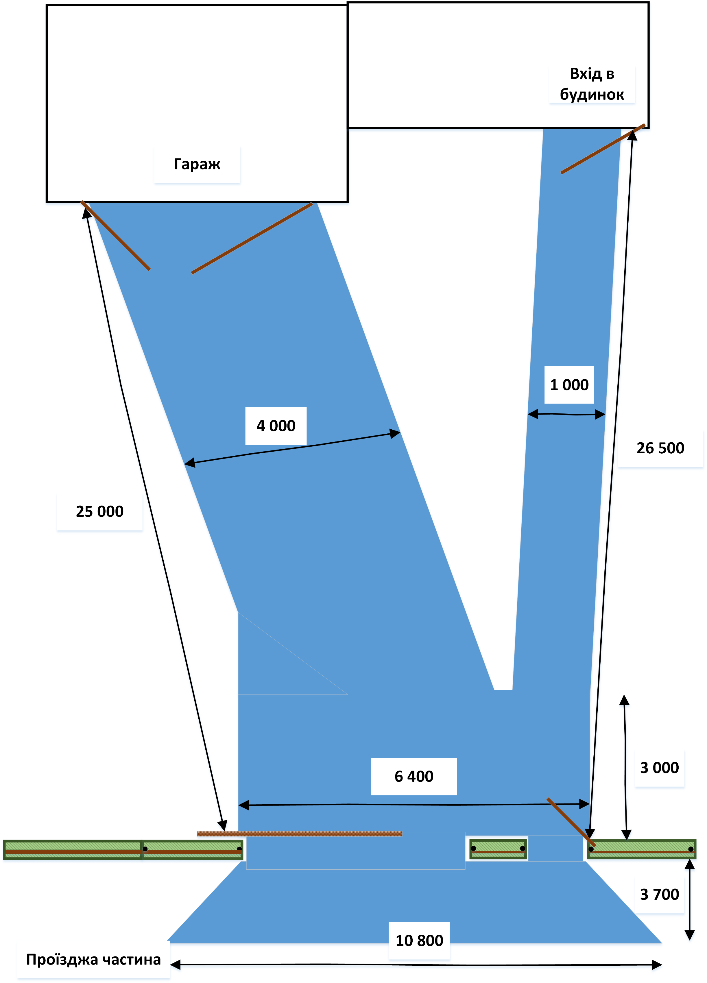

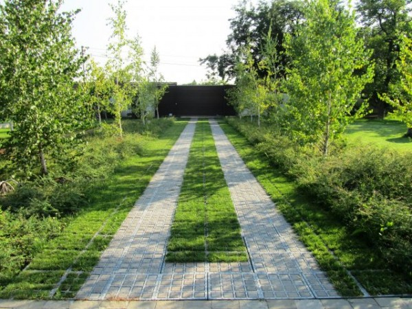

Вам не шкода закатувати стільки території в бетон, ширини в 3м було б достатньо, а дві доріжки по 80см під колеса ще б могли відчутно зекономити.
Ну і зимою при хорошому снігопаді, є що помахати лопатою.
1 час назад, Hitman1108 сказал:
Ошибаетесь, не достаточно.
Хотя бы 3.5 метра под машину и под дорожку даже 1.20.
Конечно строить гараж в глубине участка - ошибка)
Змінено користувачем DimaF
3 часа назад, Hitman1108 сказал:
Ну до гаража потрібно буде доїхати в будь-якому випадку. То лопатою махати, хоч по бетонній дорозі, хоч по незабетонованній колії доведеться. Та і доріжку до входу в будинок очищати ніяк не уникнути.
Якщо відверто, то перша ідея була зробити навіс відразу за в’їздом і асфальтувати лише частину перед в’їздом. Але потім, щось на сімейній раді почали схилятися до того, щоб зробити дорогу до самого гаража. Тим більше середній син пообіцяв, що вздовж дороги зварить каркас під виноградник, щоб була тінь влітку... Але коли ж той виноград заплете каркас 🙄, скільки років чекати...

І зам заїзд у такому випадку не варто робити суцільним, є маса варіантів.

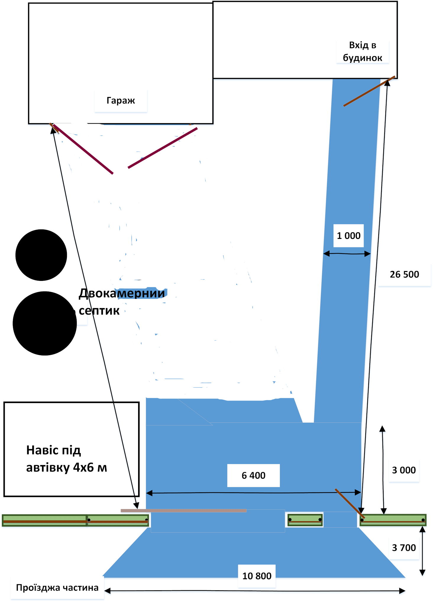

19 годин тому, BeeKeeper сказав:
це взагалі ідеальний варіант, гроші на навіс будуть приблизно такі самі як забетонувати 22м, але місця для саду вдосталь збережеться
І по досвіду, мало хто в гараж автівку потім заганяє)

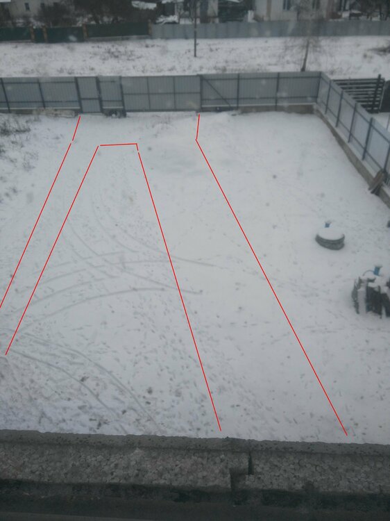

В моїй самій першій схемі є один суттєвий недолік: вона зроблена не в пропорції. Тому складається враження, що бетонне покриття займе ледь не 50% площі двору перед будинком. Насправді все не так сумно :). Коли поставив кілочки на ширину 4 м дороги від гаражних воріт до в’їздних, то там насправді не така значна площа має бути забетонованою. На фото ще не видно всієї частини двору, що зліва.
Але певно, є сенс повернутися та обговорити варіант із навісом праворуч від воріт... На цих вихідних треба буде переміряти і виставити кілочки, як то воно буде виглядати... Ну і заїхати - виїхати між цими кілочками - де цей навіс був би найбільш зручним в плані розвороту автівкою.
P.S. В 90% випадків я заїзджаю в двір зліва (якщо дивитись на фото). Ворота шириною 4 м, то схоже, що можна "сходу" без взад - вперед потрапити під навіс.
