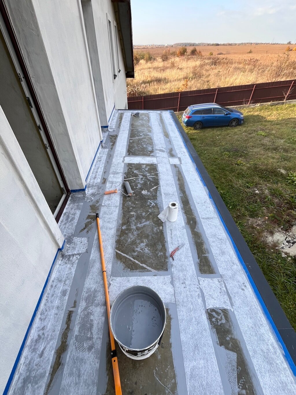

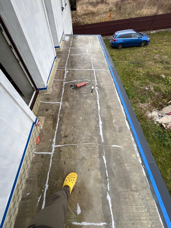

smotesko Опубліковано: 26 березня 2024 Поділитись Опубліковано: 26 березня 2024 (змінено) 15 годин тому, Propeller сказав: Hyperdesmo Підкажіть, будь ласка. Є балкон з бетонною стяжкою по ЕППС, під балконом знаходиться приміщення. По трьох сторонах стяжки змонтовані металеві відливи що прикривають верхній край пінопласту – утеплення стіни. Примикання стяжки до відливів з трьох сторін та до стіни з четвертої сторони проклеєні гідроізоляційною стрічкою Alenor BT. Стрічка має ворсисту неткану основу. Потрібно на цю стяжку нанести гідроізоляцію під плитку. Читаю інструкцію Hyperdesmo HAA, там рекомендують армувати примикання геотекстилем. Якщо у мене примикання вже проклеєні ворсистою стрічкою – чи може вона виступити армуванням? Чи наносити армування поверх стрічки? Чи її потрібно взагалі демонтувати і робити все за інструкцією? Змінено 26 березня 2024 користувачем smotesko Посилання на коментар Поділитися на інших сайтах More sharing options...

Propeller Опубліковано: 26 березня 2024 Поділитись Опубліковано: 26 березня 2024 11 часов назад, smotesko сказал: Підкажіть, будь ласка. Є балкон з бетонною стяжкою по ЕППС, під балконом знаходиться приміщення. По трьох сторонах стяжки змонтовані металеві відливи що прикривають верхній край пінопласту – утеплення стіни. Примикання стяжки до відливів з трьох сторін та до стіни з четвертої сторони проклеєні гідроізоляційною стрічкою Alenor BT. Стрічка має ворсисту неткану основу. Потрібно на цю стяжку нанести гідроізоляцію під плитку. Читаю інструкцію Hyperdesmo HAA, там рекомендують армувати примикання геотекстилем. Якщо у мене примикання вже проклеєні ворсистою стрічкою – чи може вона виступити армуванням? Чи наносити армування поверх стрічки? Чи її потрібно взагалі демонтувати і робити все за інструкцією? Вот когда-то ремонтировли кровлю на одном из зданий Верховной Рады. swell.com.ua/ekco/ua/gallerydetail.cfm?iid=34#prettyPhoto На первых фото видно как деградировала бутил-каучуковая самоклейка с защитной алюминиевой фольгой. Когда приехал на осмотр - удивился. Вроде бы фольга должна была хорошо защитить БК от ультрафиолета. Но....не смогла. Сразу скажу я никогда не наносил ПУ на примыкания, где уже приклеена самоклейка. Хотя под ПУ, плиткой и другой отделкой она будет хорошо защищена от УФ. Рассмотрите как вариант нанесение ПУ все-таки с армированием, только полоса армирующего бинта должна быть 200 мм. 1 Посилання на коментар Поділитися на інших сайтах More sharing options...

smotesko Опубліковано: 5 листопада 2024 Поділитись Опубліковано: 5 листопада 2024 26.03.2024 в 22:45, Propeller сказав: Рассмотрите как вариант нанесение ПУ все-таки с армированием, только полоса армирующего бинта должна быть 200 мм. Дякую! Так і зробив. 1 Посилання на коментар Поділитися на інших сайтах More sharing options...
