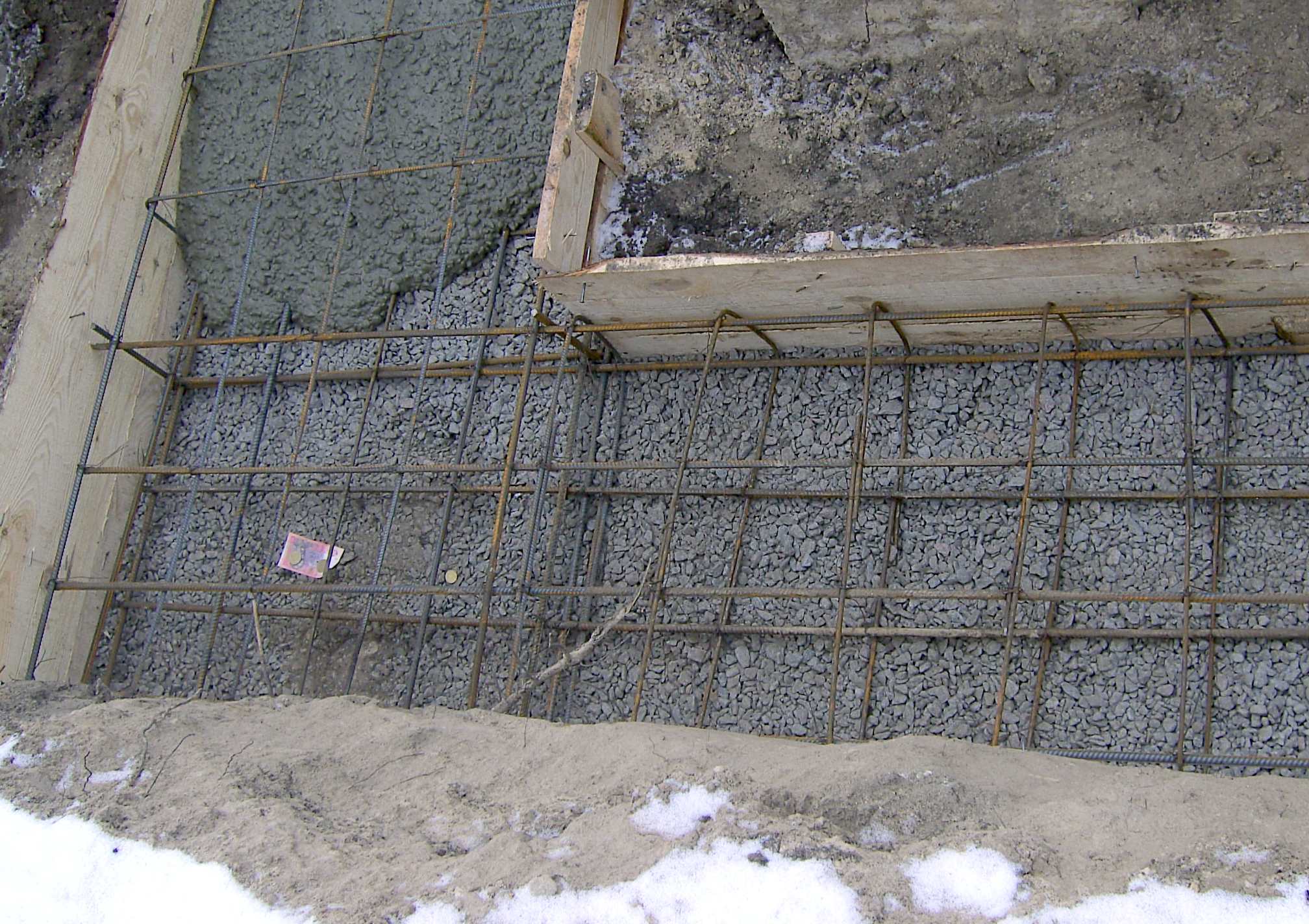

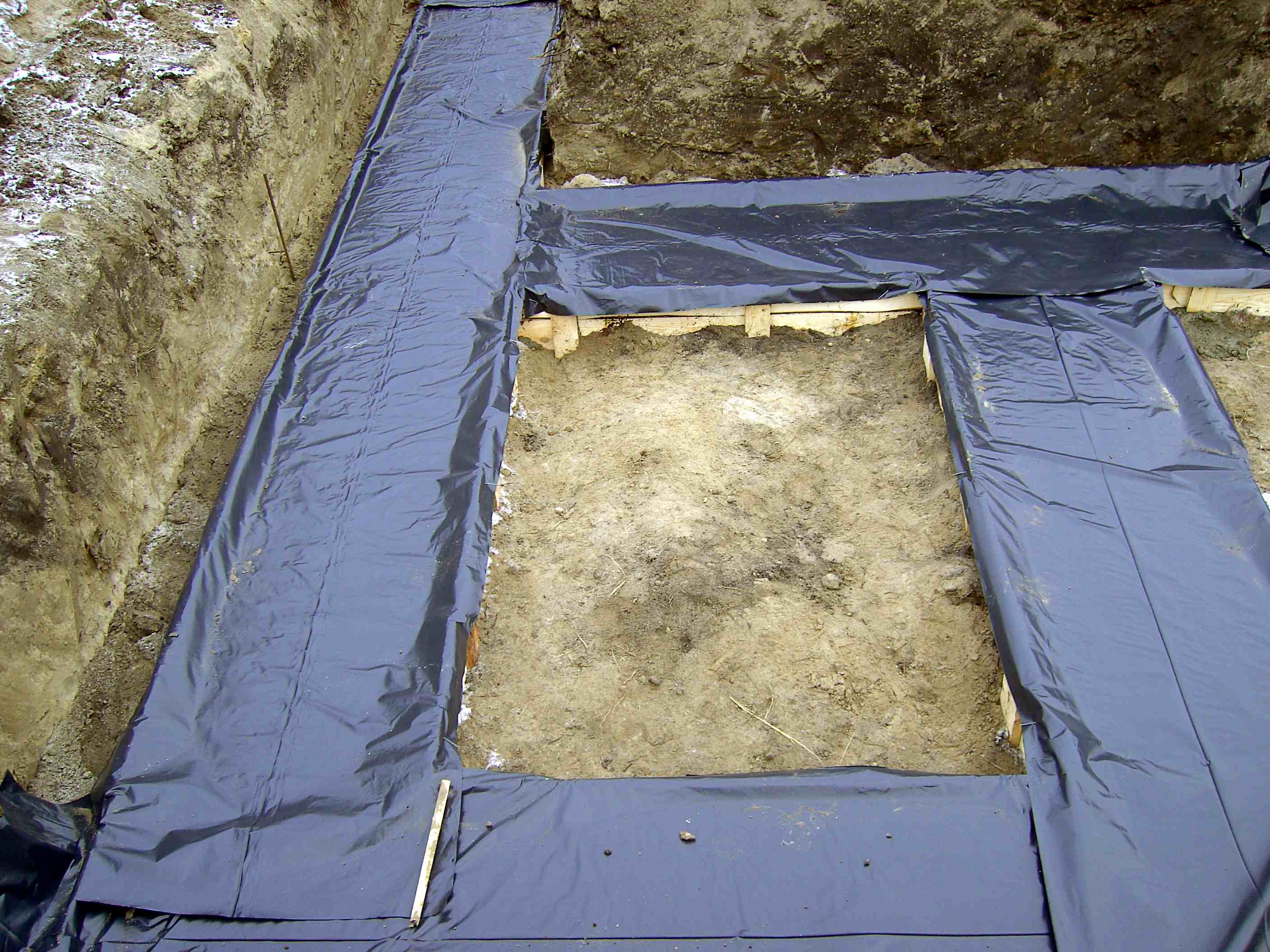

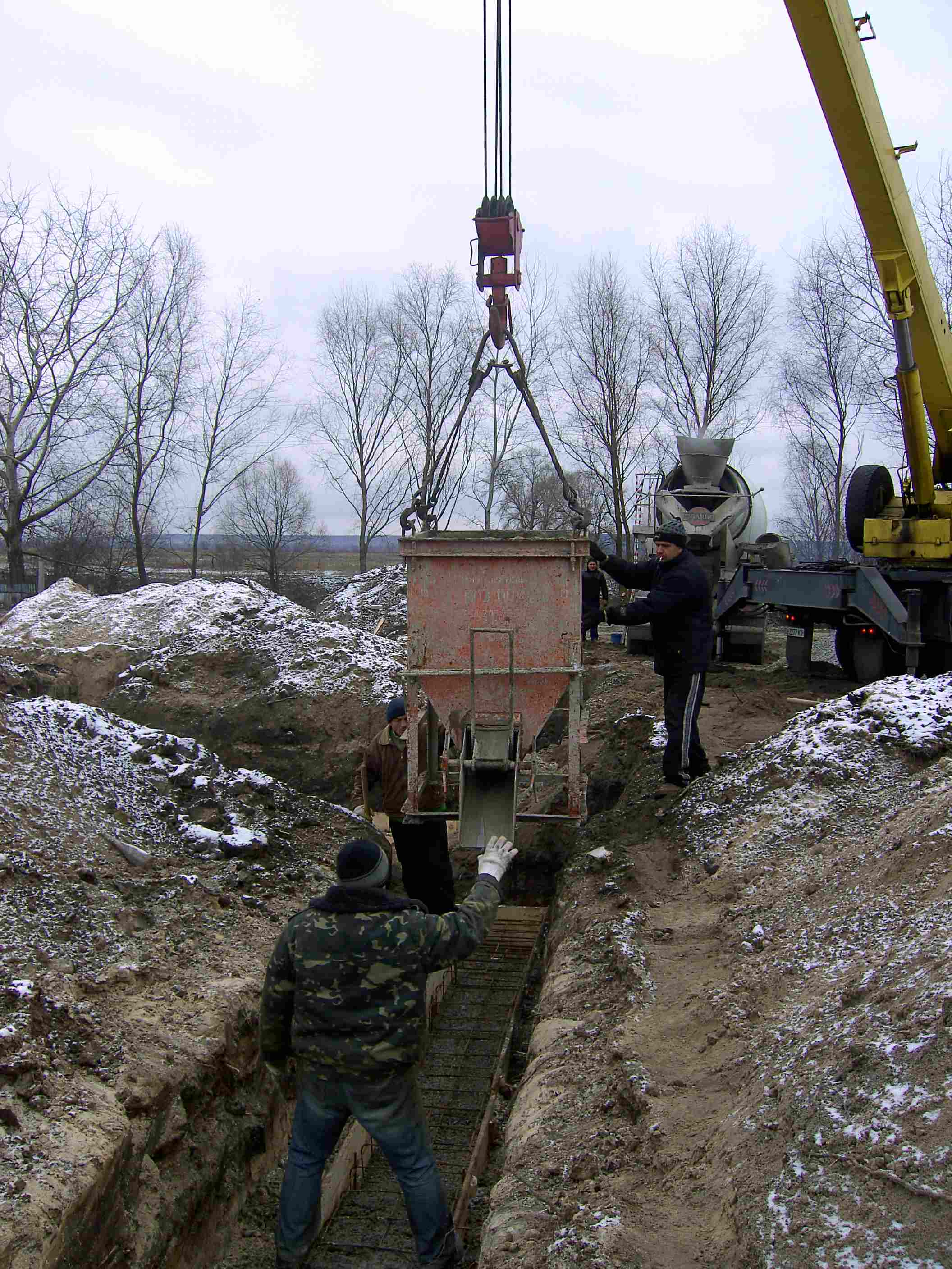

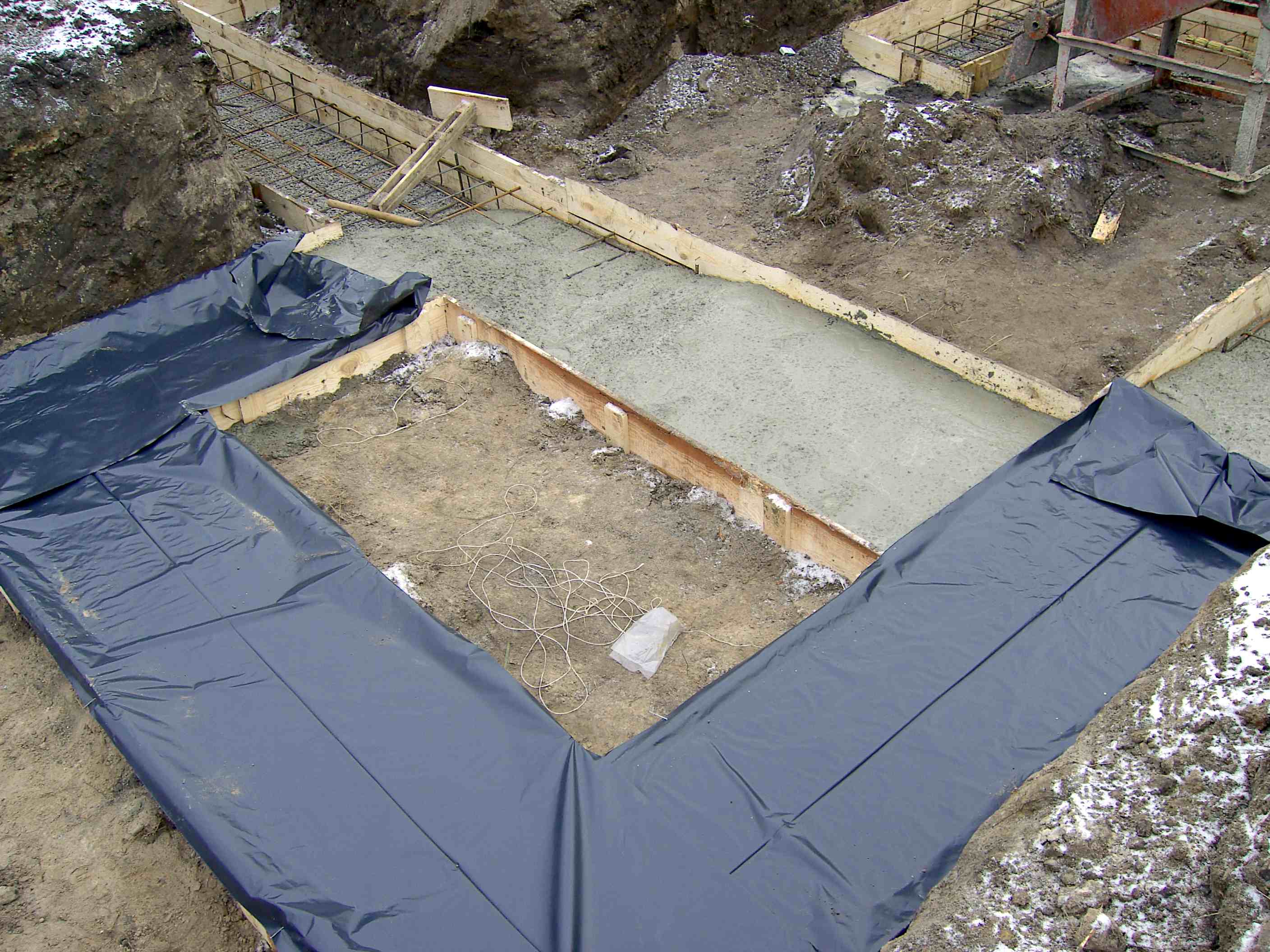

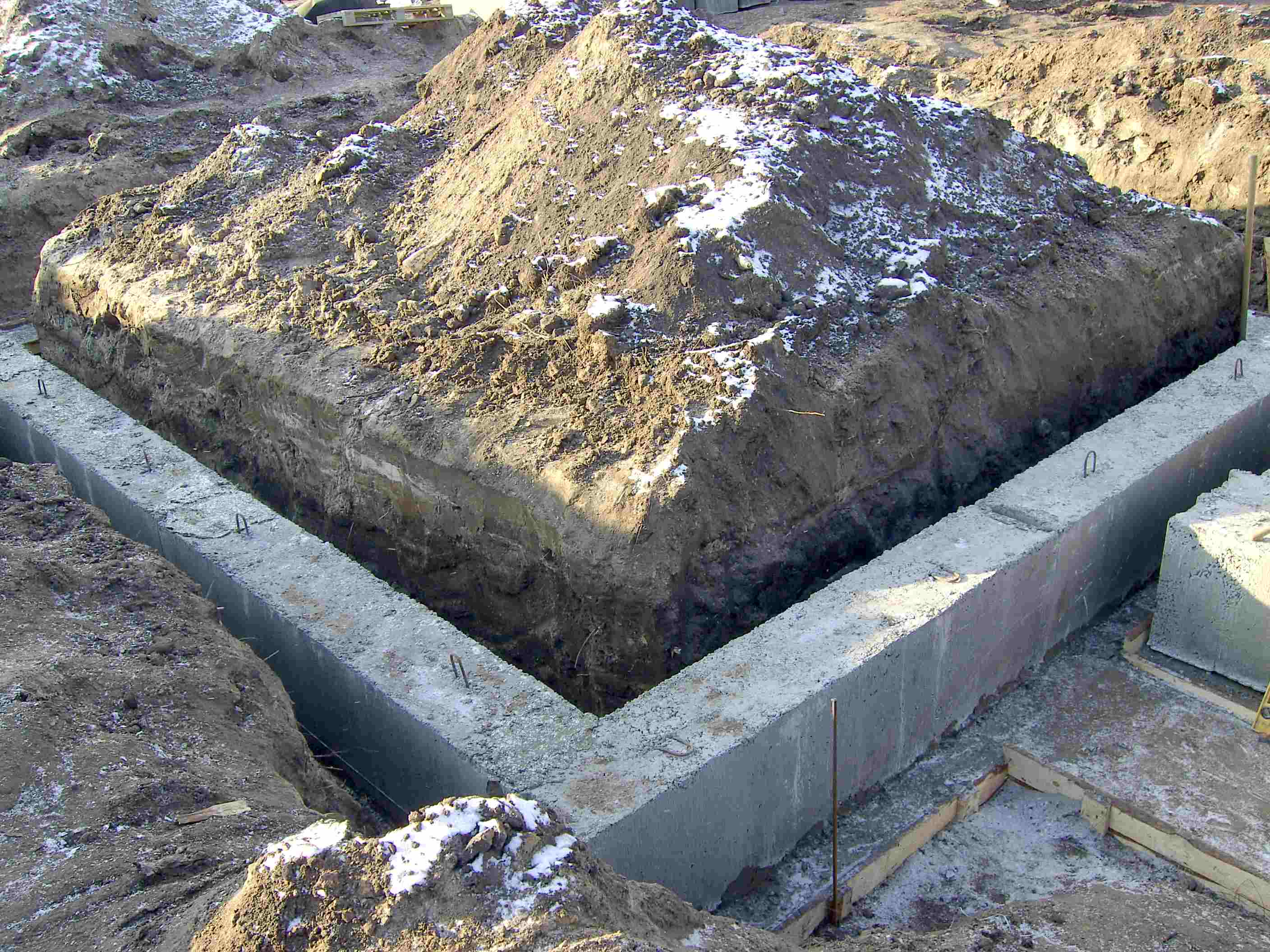

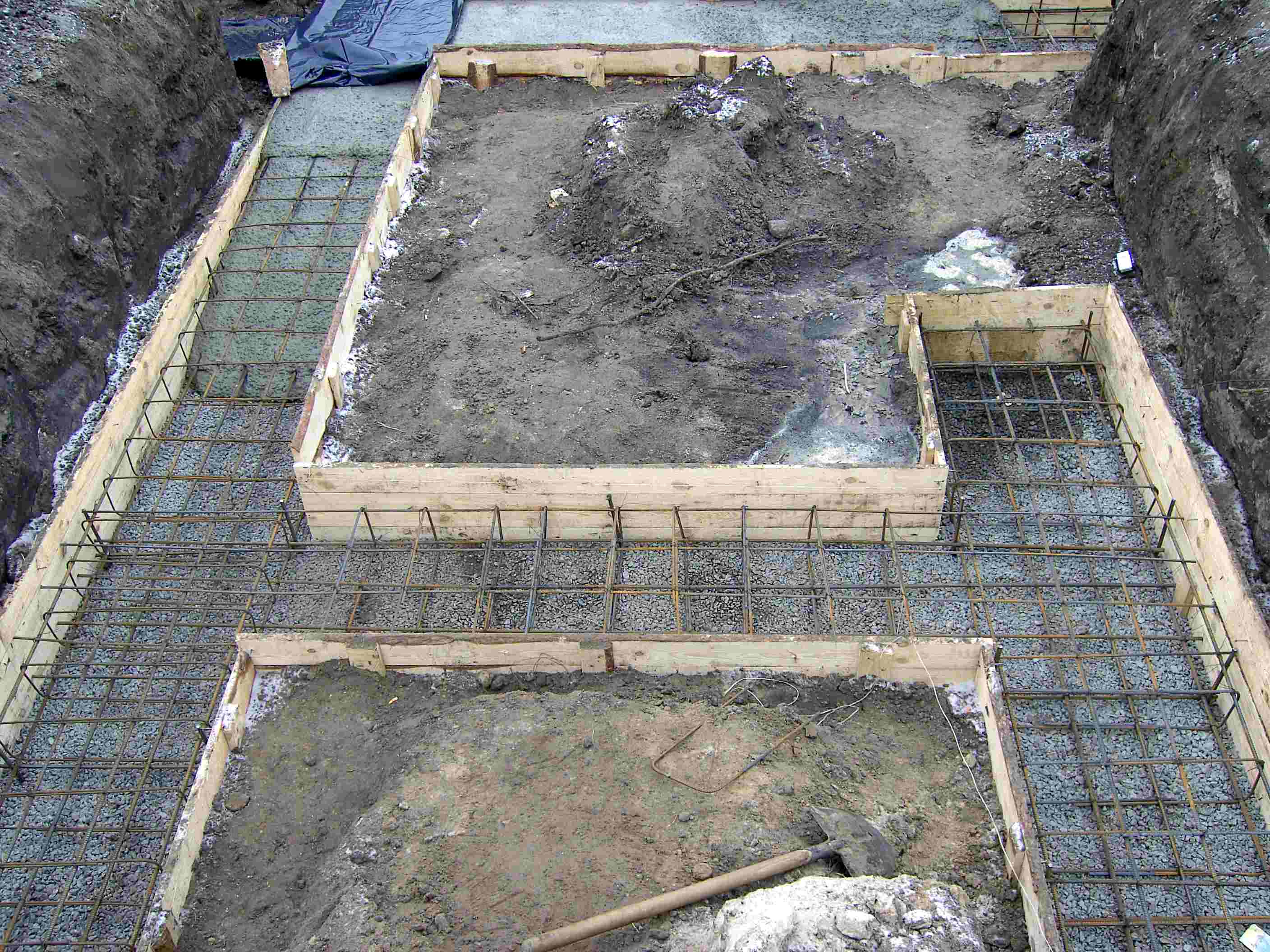

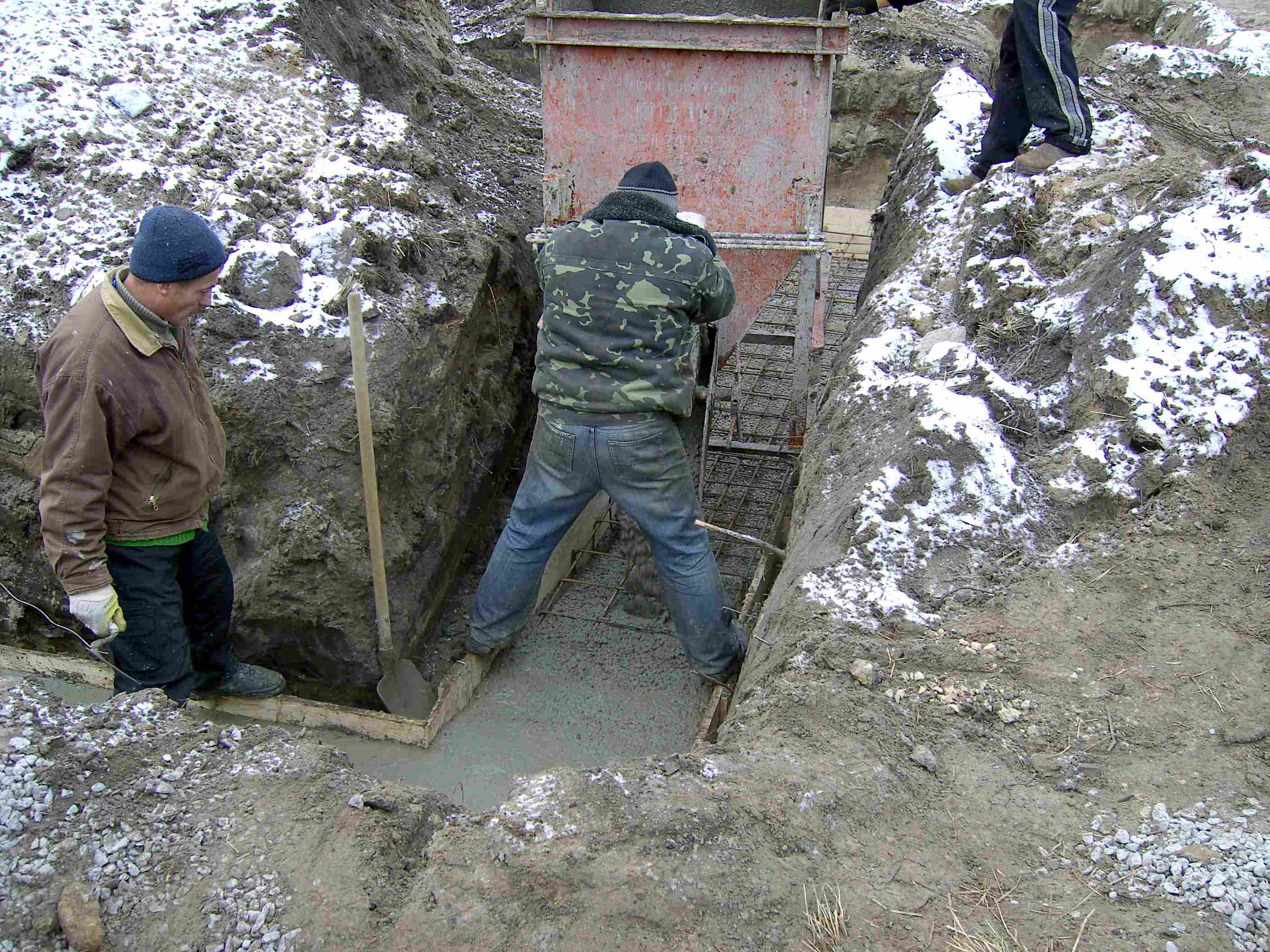

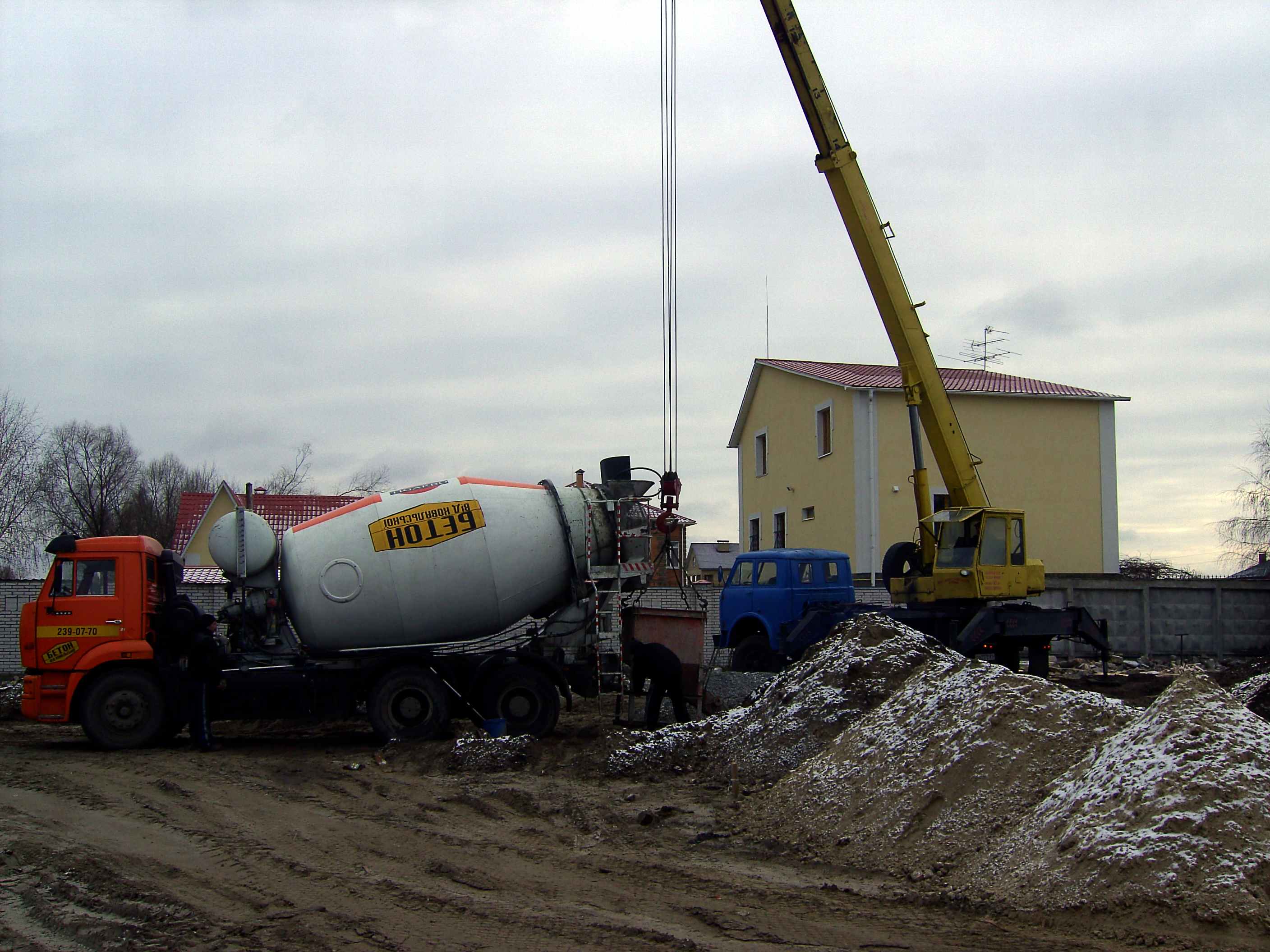

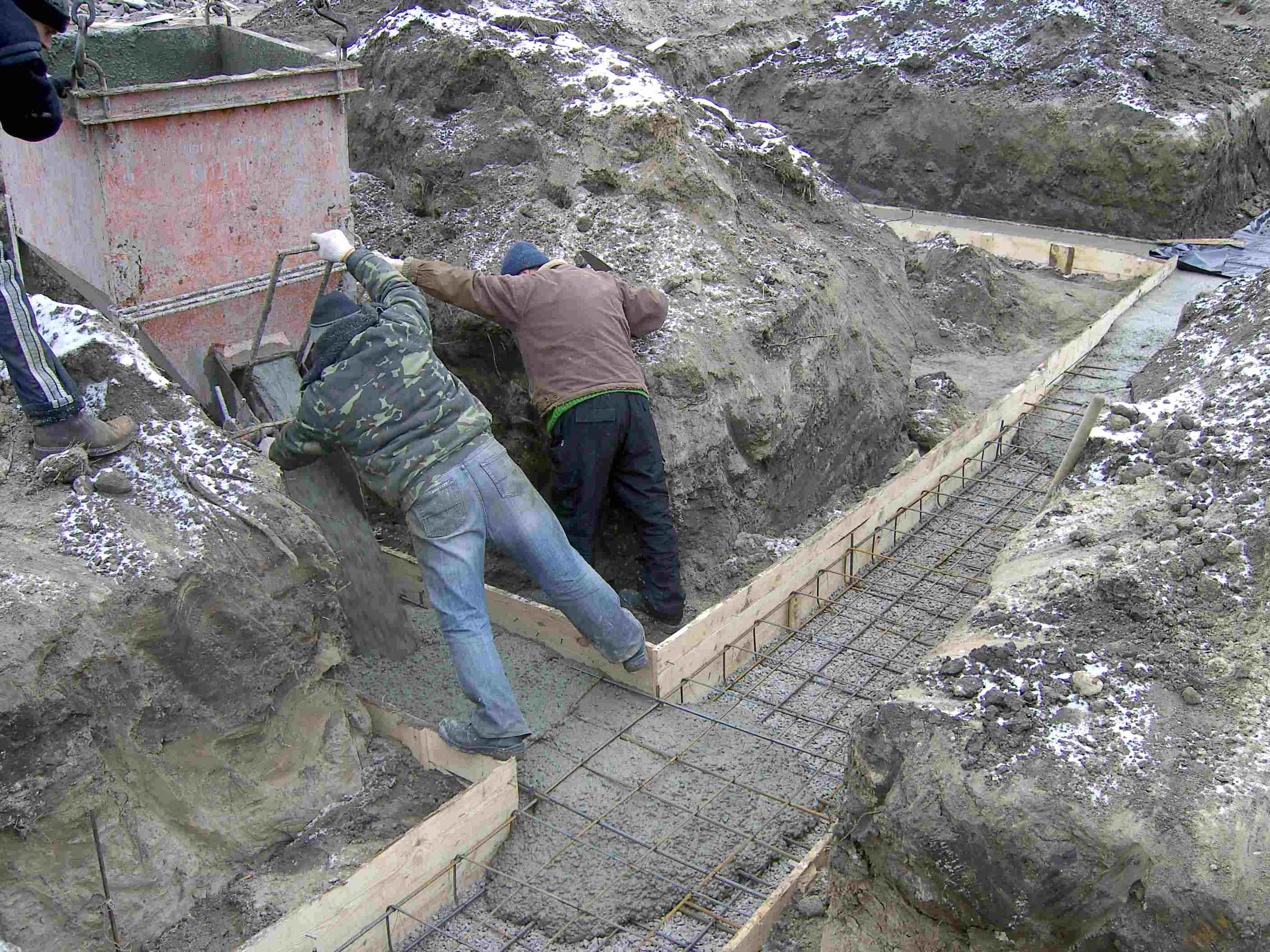

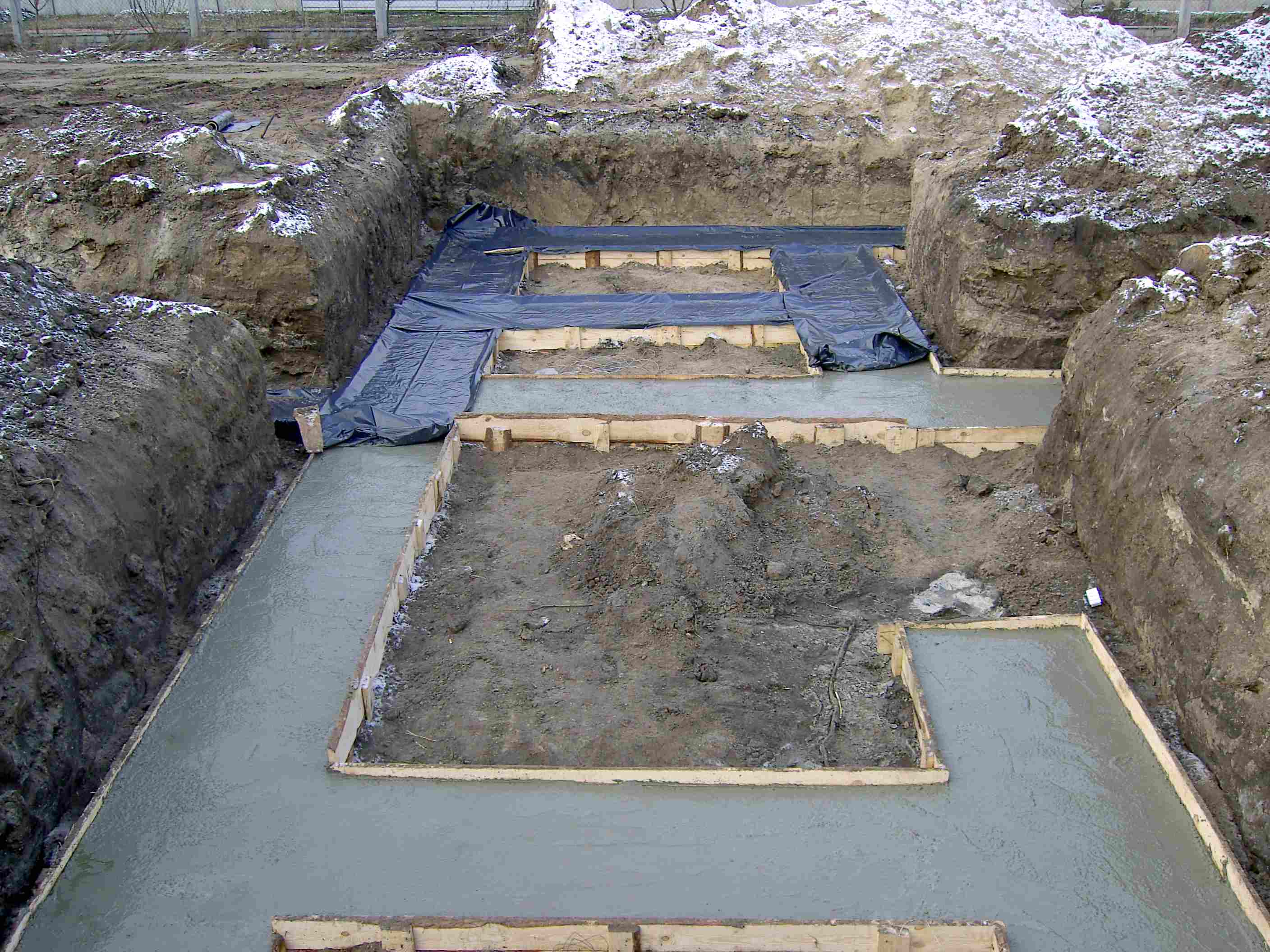

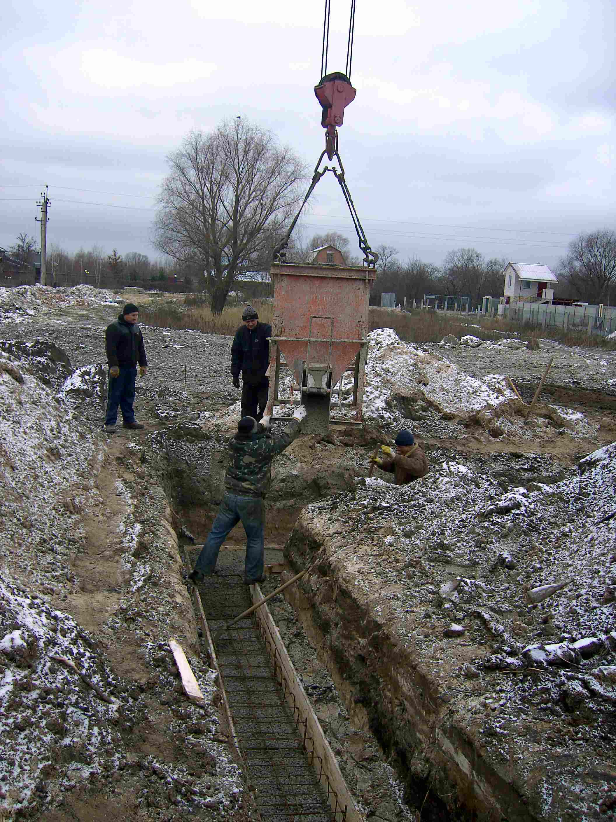

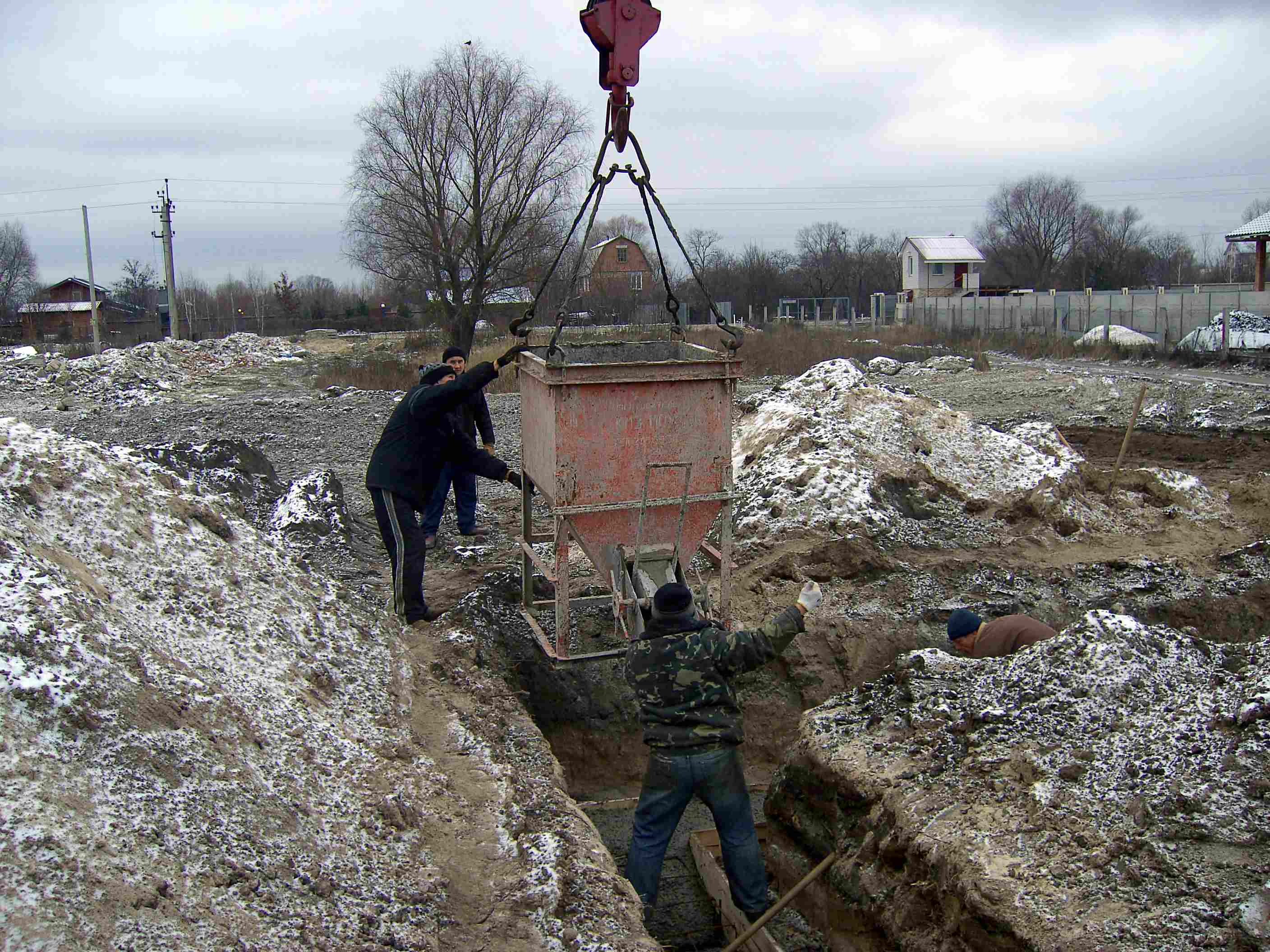

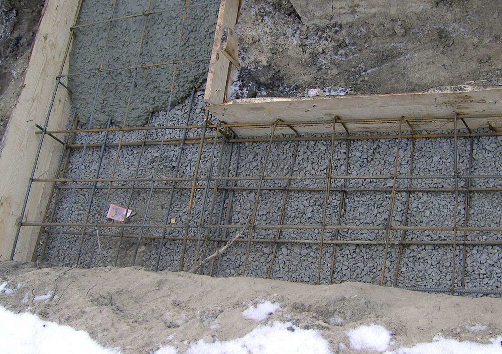

ЗАЛИЛСЯ!!! Все прошло без сучка и задоринки, начали в 8.30 и в 13.30 уже все было готово. :D Ушло на все почти 18 кубов. За кран отдал 1000 грн, кроме того этот крановщик посоветовал где взять бесплатно бадью. Привез сам. Учитывая мои раскопки:D я думаю это был оптимальный вариант. Фоторепортаж с фронта выкладываю:)

Было холодно, но аж уезжать не хотелось:D
Не увидел премежутка в 3-5 см от низа щебня до арматуры. :(
Был промежуток:D Проверял,поднимали где близко к низу было.

А бумажные деньги еще не видел что бы закладывали,оригинально!:)

Первое- это хочу пожелать всяких благ, процветания и роста Украинскому гидромецентру, а также огромному количеству сайтов в интернете пересказывающих его прогноз (в различных интерпретациях:fool:). После благополучной заливки бетона и просмотра вышеперечисленных исходных данных я был НЕМНОГО удивлен, когда температура воздуха оказалась на 5-6 градусов ниже ВСЕХ просмотренных мною прогнозов погоды:o. Я знал что в этой прекрасной стране все происходит через Ж, но сколько можно в этом убеждаться!!! Ночевал после заливки я с периодическим выбеганием на балкон с градусником:D. Начинаю понимать Игоря_М, который писал в своей ветке про корвалол и успокоительные:D. Успокоился я только следующим утром- температура в земле действительно выше (а балкончик то у меня на 14 этаже:D), плюс бетон был накрыт, первые 8 часов после заливки было вообще -1 -2. Марочную прочность бетон то конечно не наберет в ближайшее время, но мне то это и не нужно, поставлю ФБС ки сверху и до весны:D

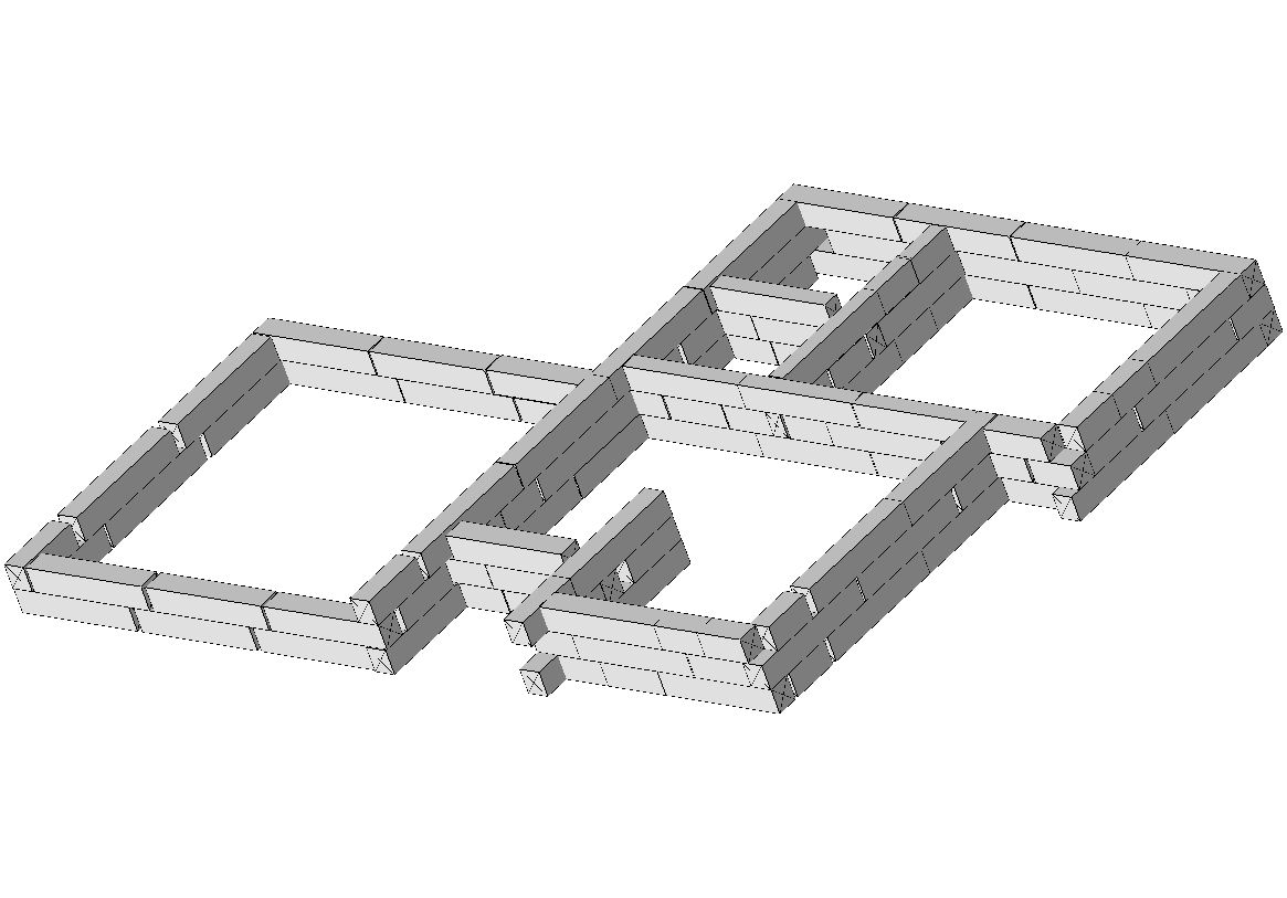

1. Вспомнил об еще одной перегородке:D за пару часов до расчета за ФБС на заводе, переделал это произведение искусства

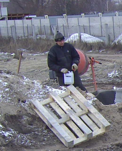

3. Отдельное спасибо Propeller (он же ЕКСО:D). Проконсультировали грамотно насчет противоморозных добавок, пластификатора. Адекватное отношение к клиентам:beer: Взял добавку НК и пластификатор на армопояс. Сделали скидку 10% и выдали карточку:D

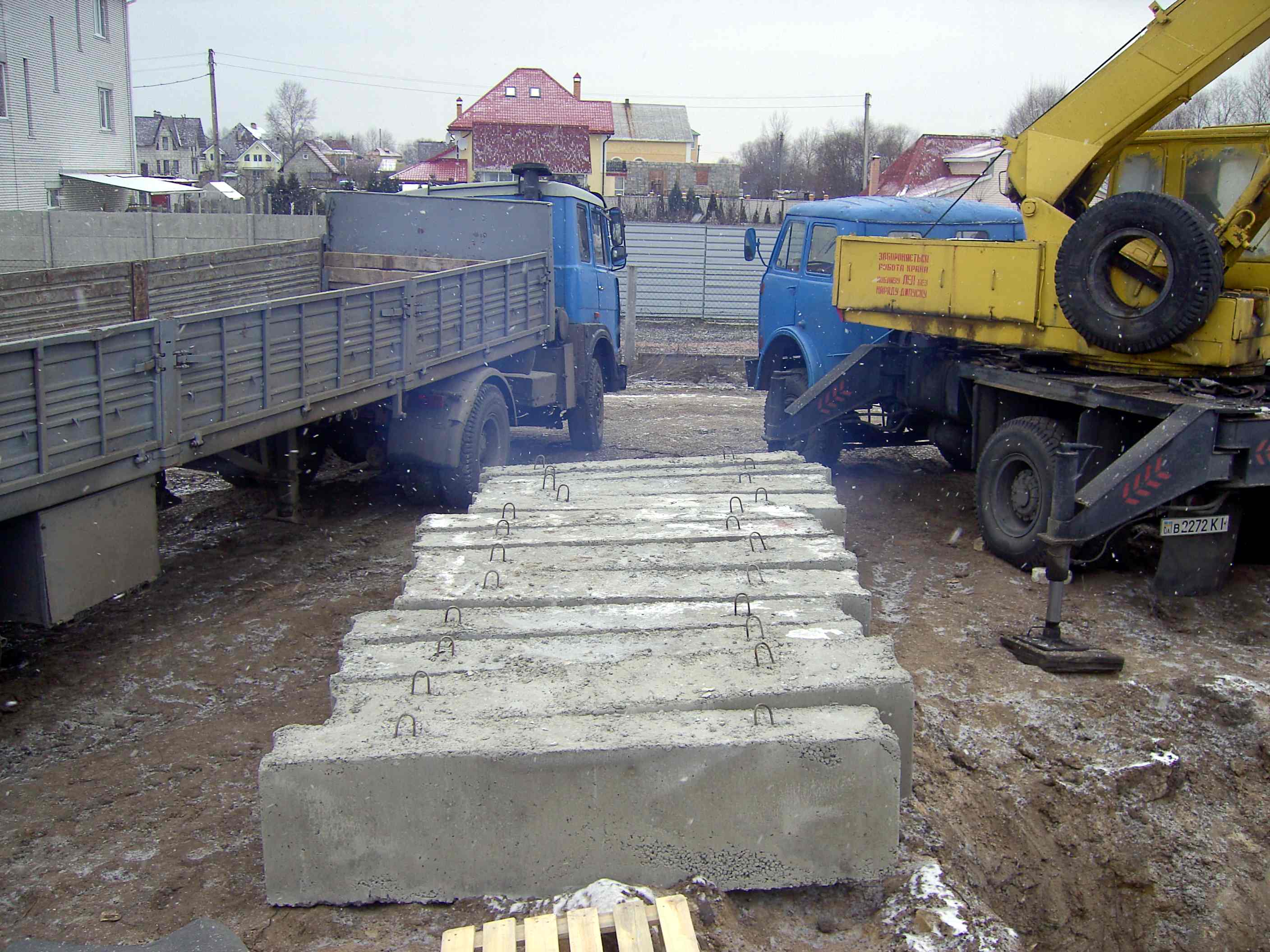

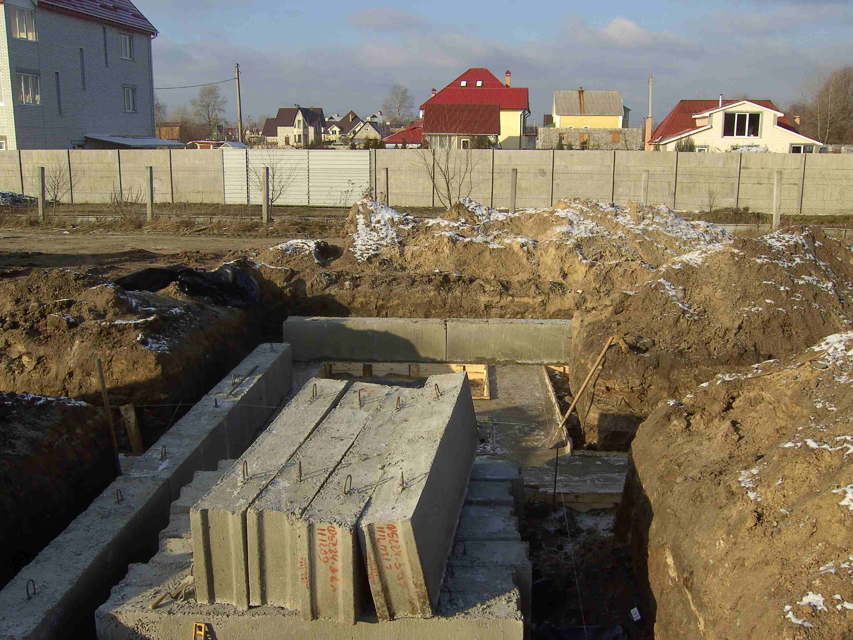

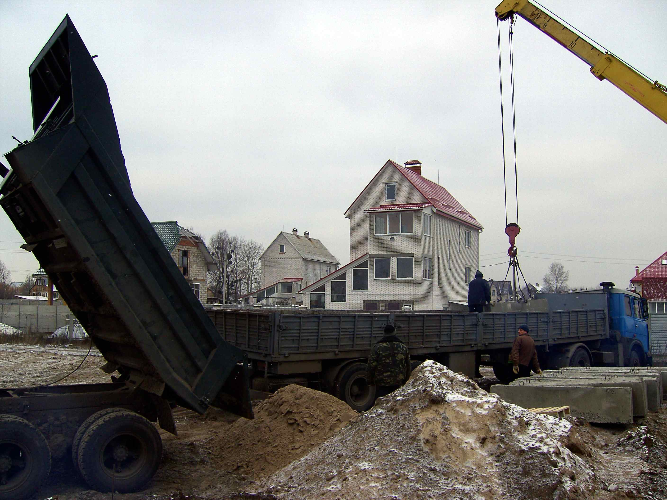

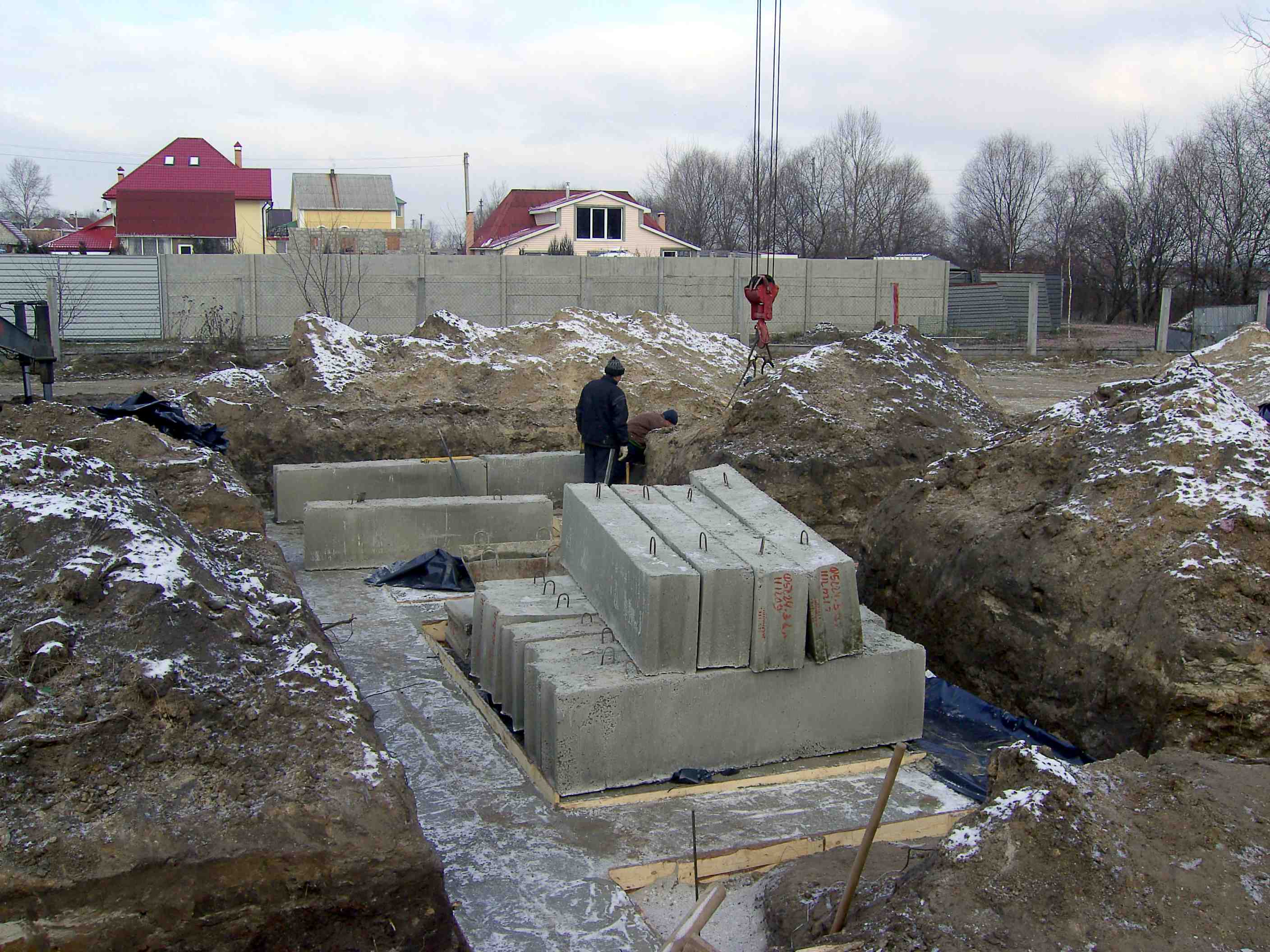

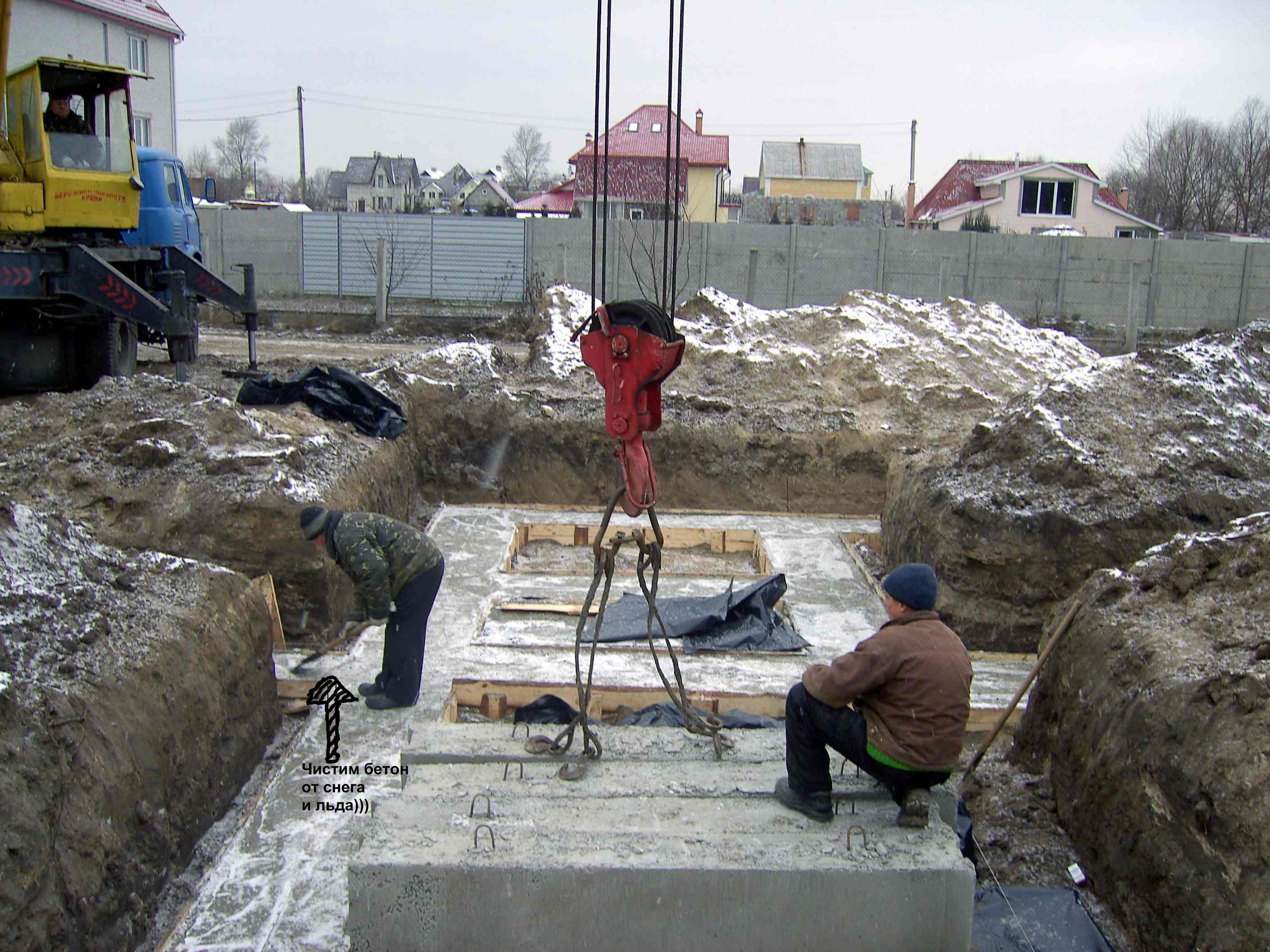

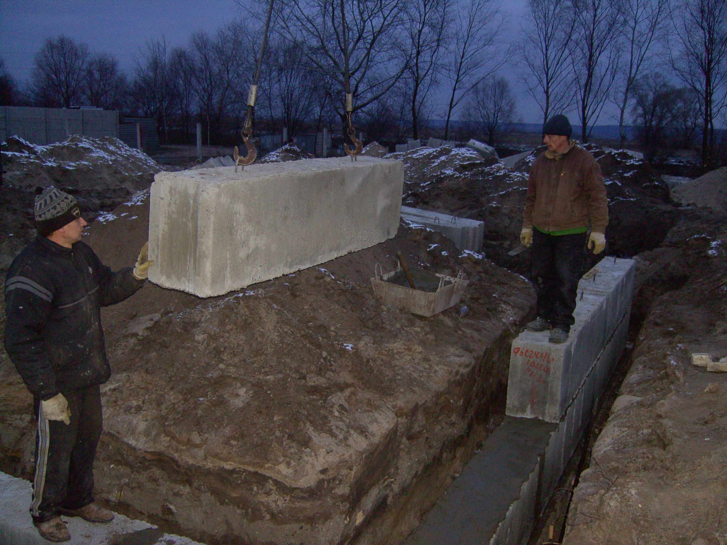

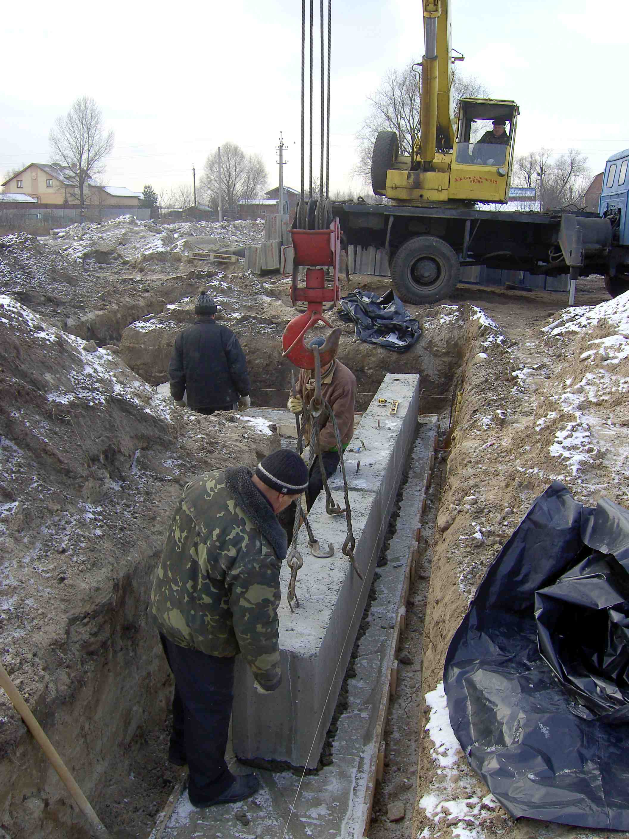

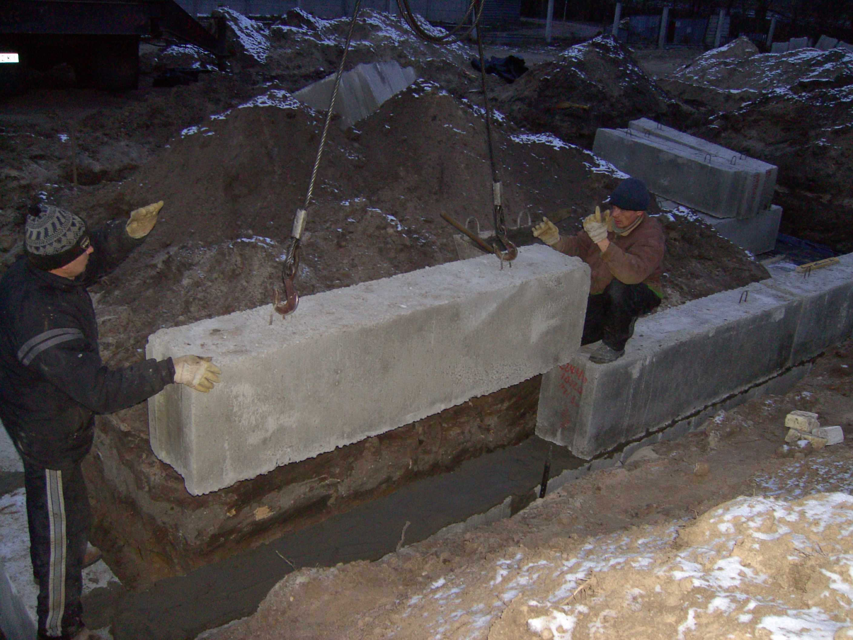

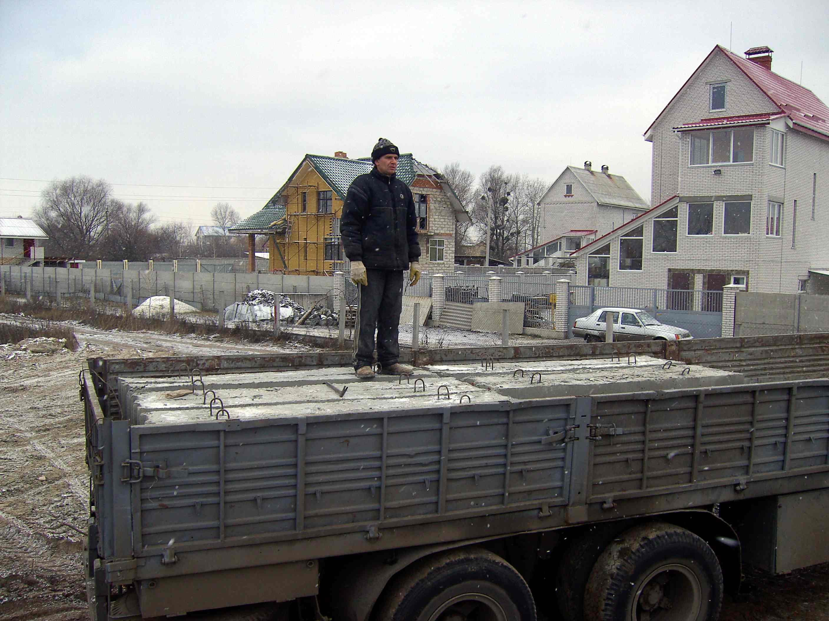

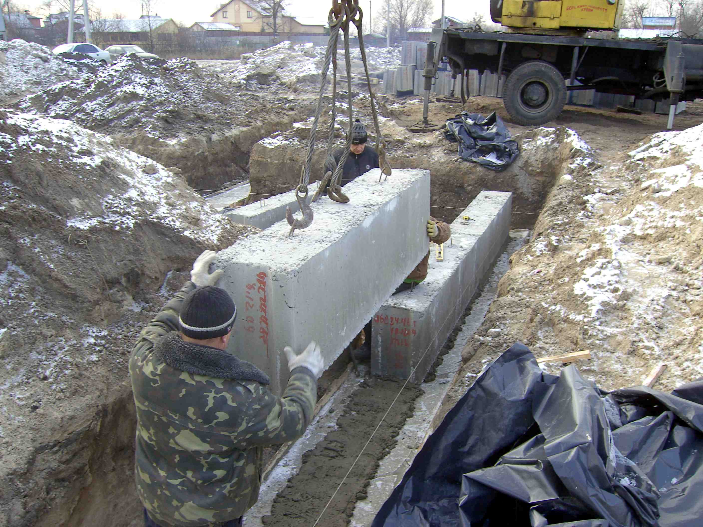

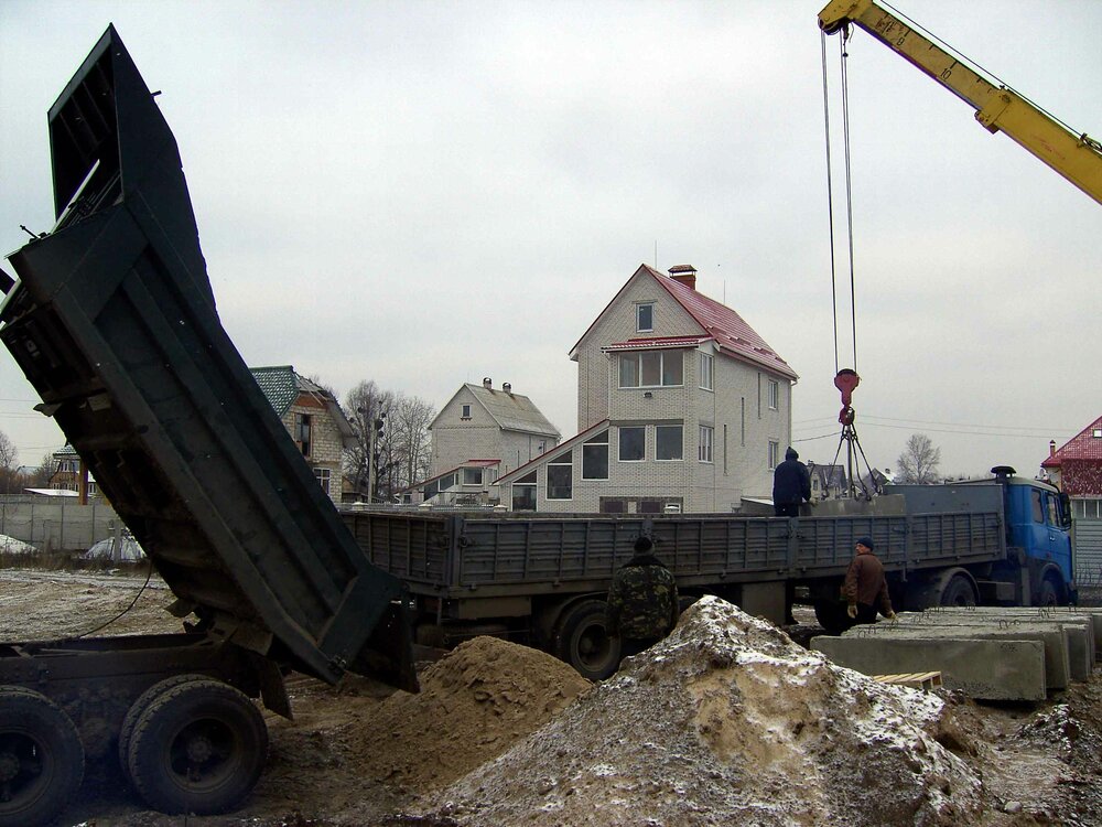

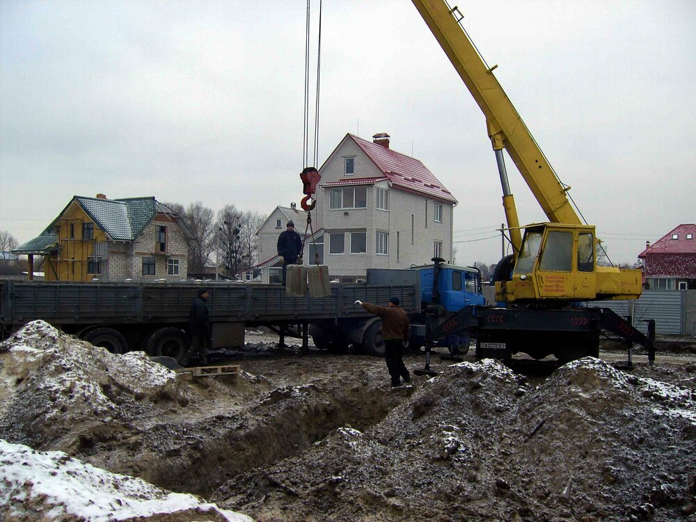

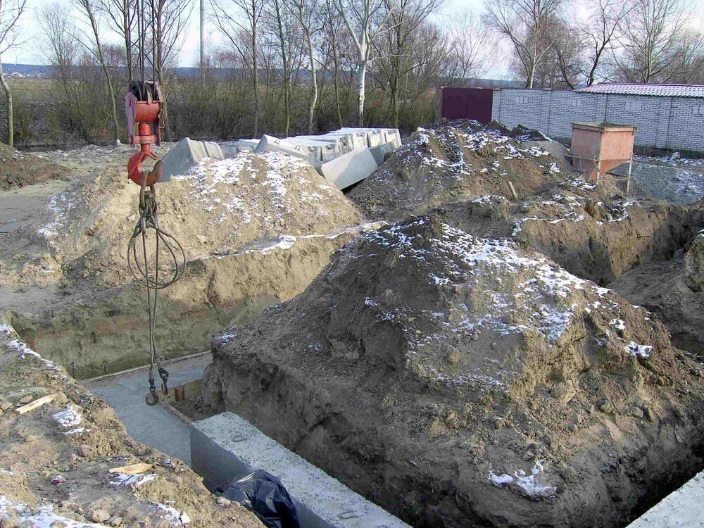

4. Заказал песок, цемент для раствора и ФБС-ки в количестве 117 шт. Чтобы песок не замерз все договорился привезти утром. Ночь практически не спал и ВОТ ПОЕХАЛИ:D (подозрительно, но и цемент и песок и кран и 1 машина с блоками пришли ВОВРЕМЯ:D). Фотоотчет:
Вопрос ко всем по ходу- как вставлять фото прямо в текст?
Вышло солнышко:D Температура приближалась даже к 0 :D

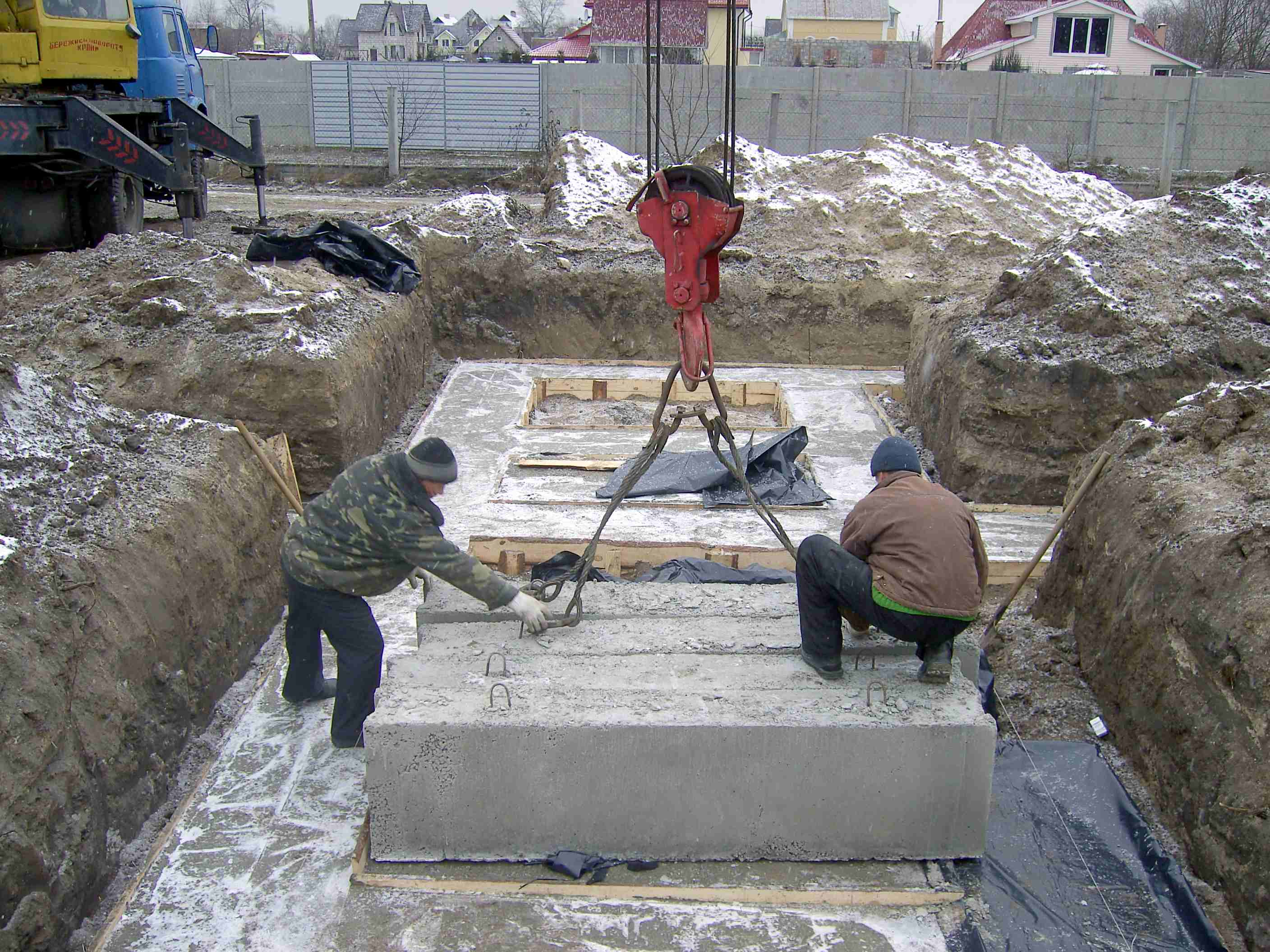

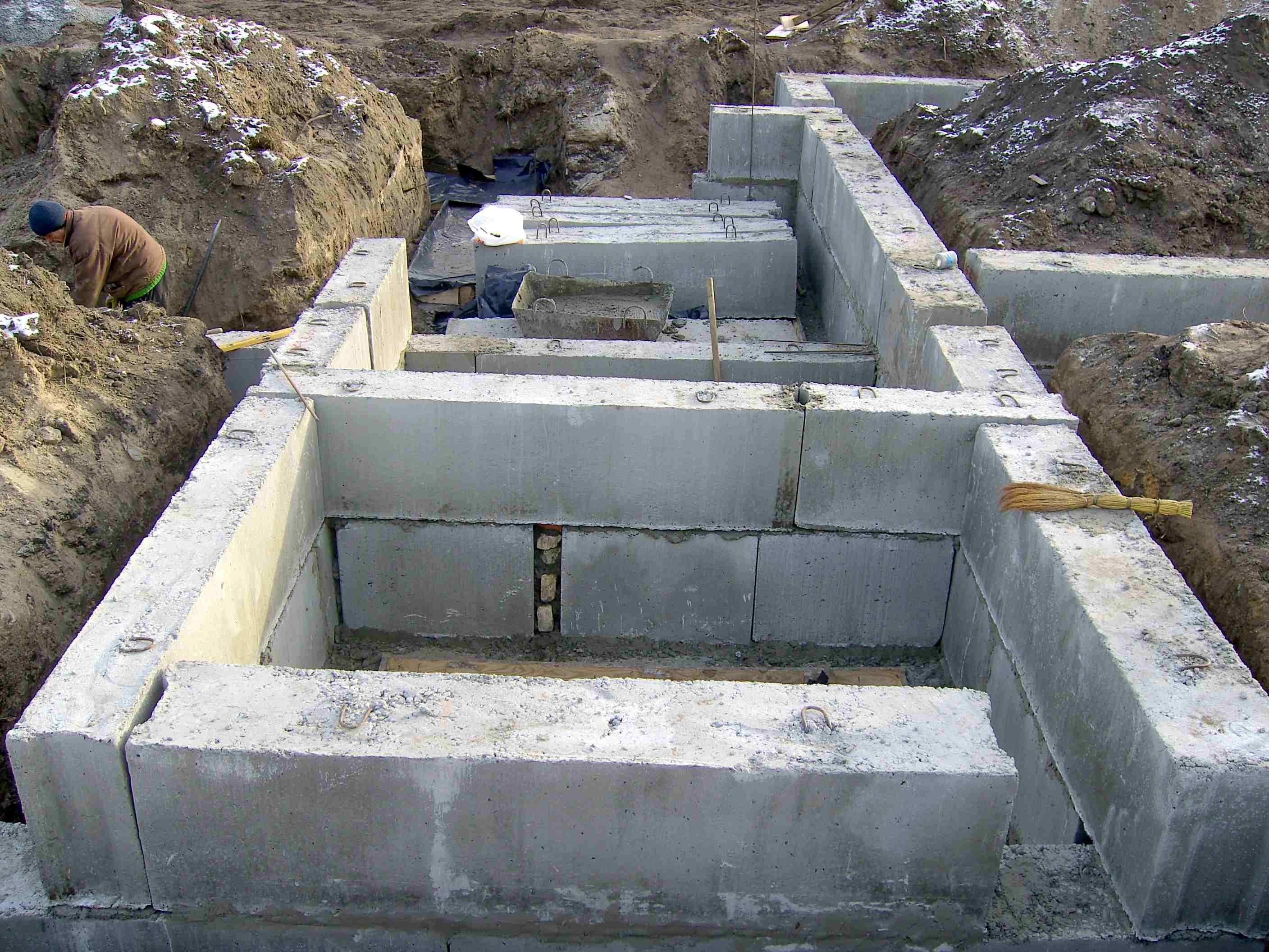

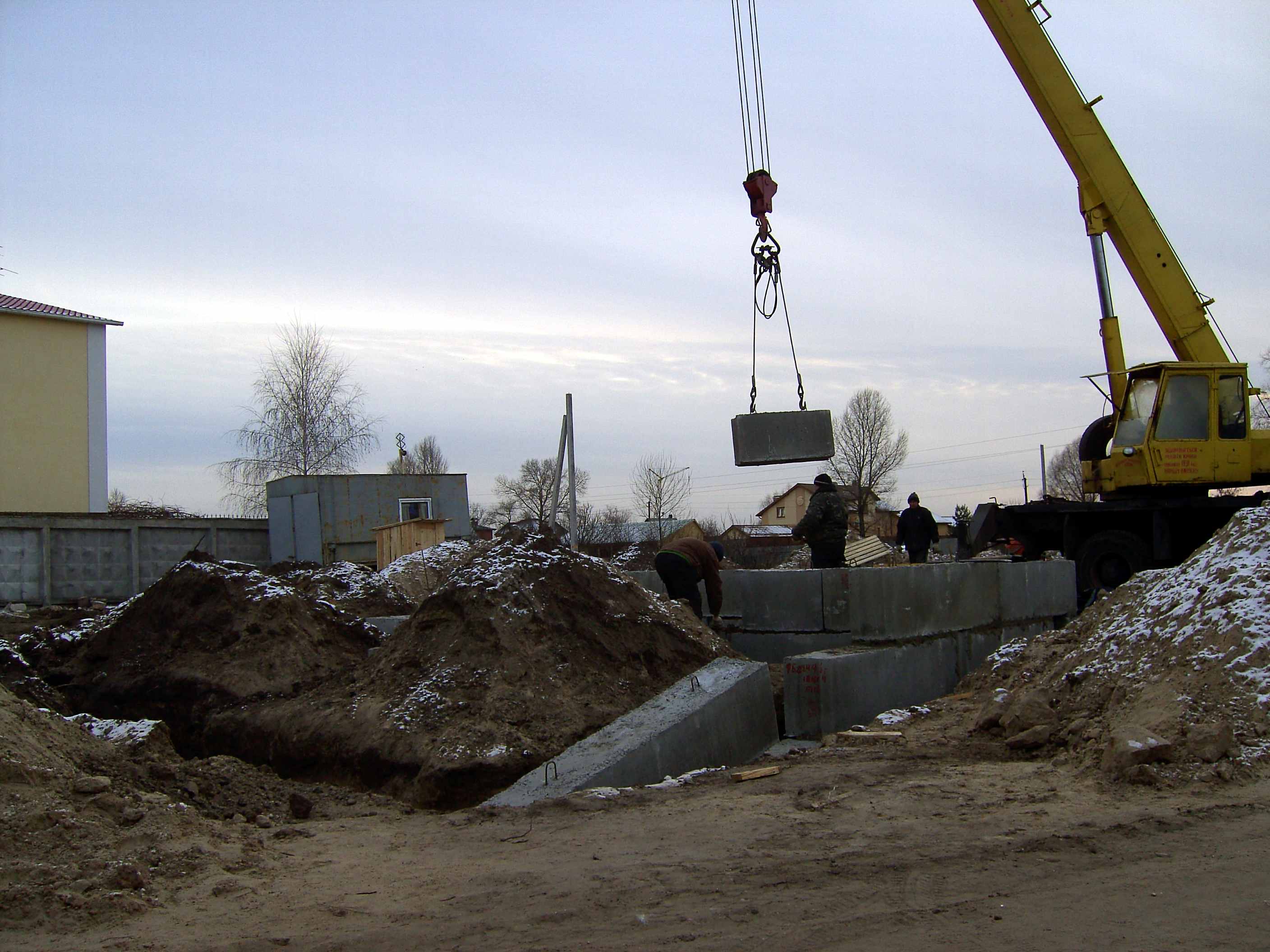

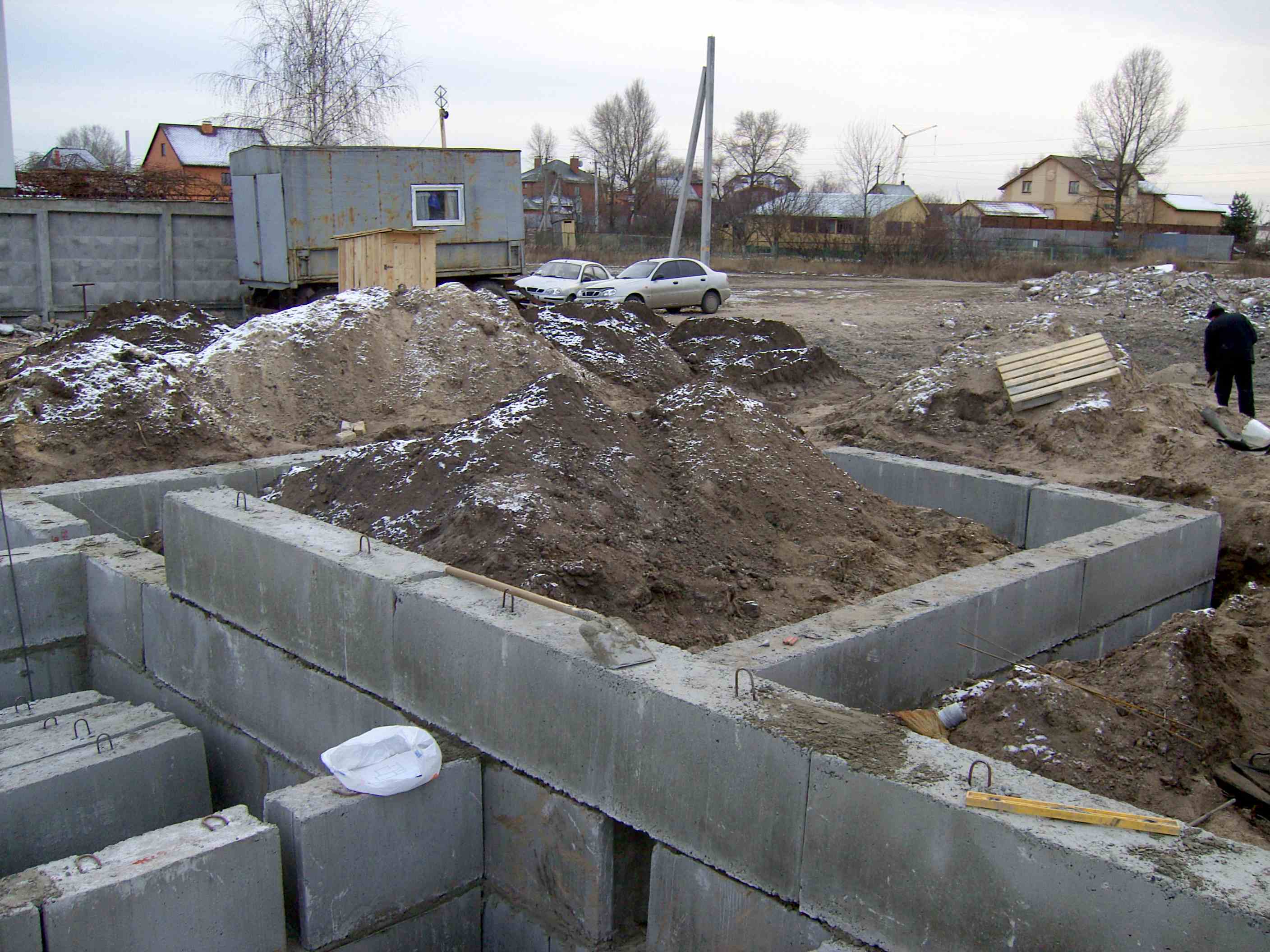

Работали до упора, много времени пошло на разгрузку блоков, начали второй ряд, хотя с другой стороны еще не ложили первый- чтобы не переставлять кран постоянно. На последней фотке ОТКРЫТАЯ реклама ЕКСО:D:D:D (наливаем добавочку против морозика). Конец первого дня укладки блоков- положили приблизительно треть:)

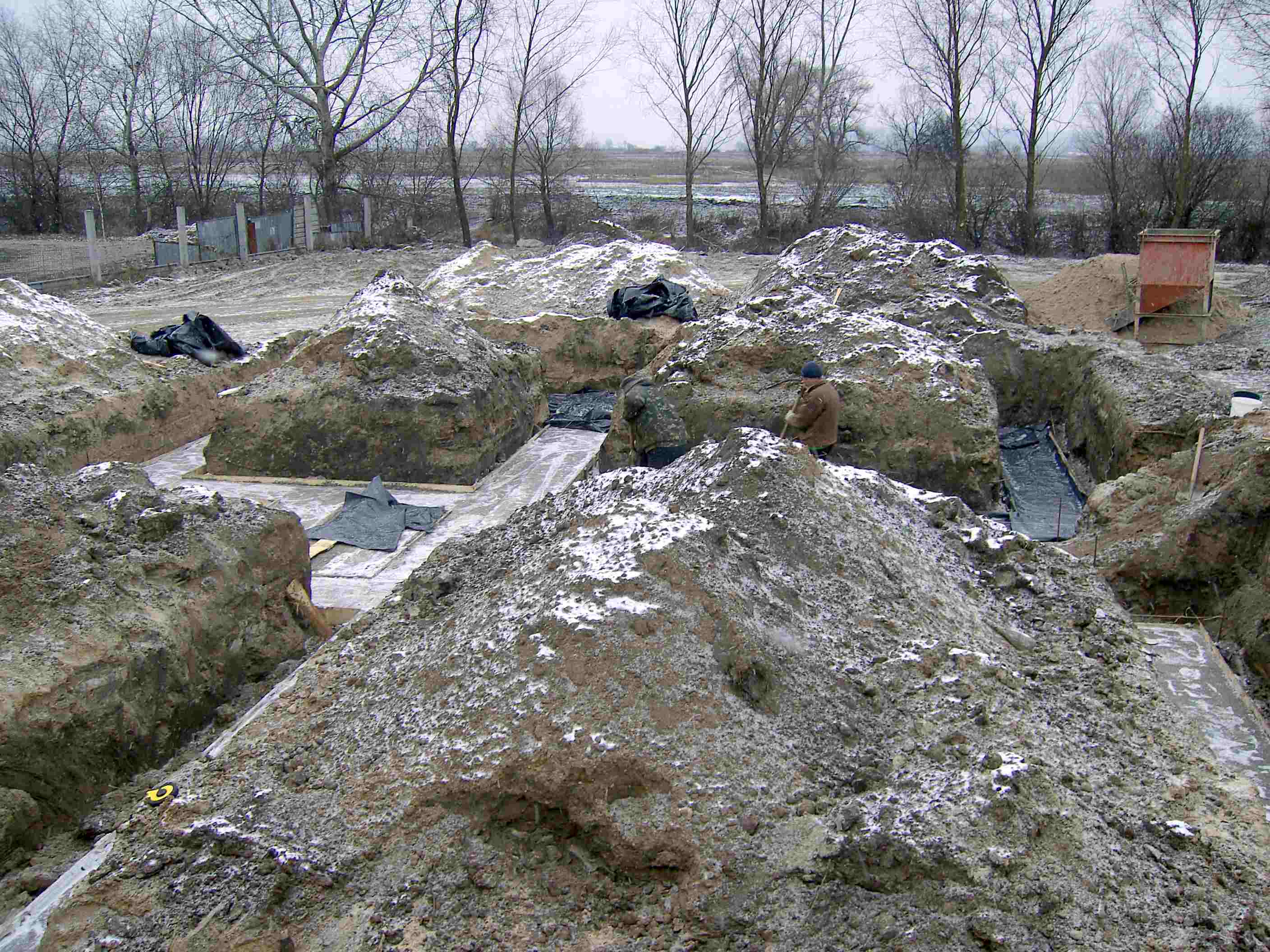

Утро второго дня началось у меня с градусника= -19:o
Прогревая машину опять послушал по радио "о температуре в Киеве до -12:fool:". Концентрация добавочки была немного увеличена и... в бой.

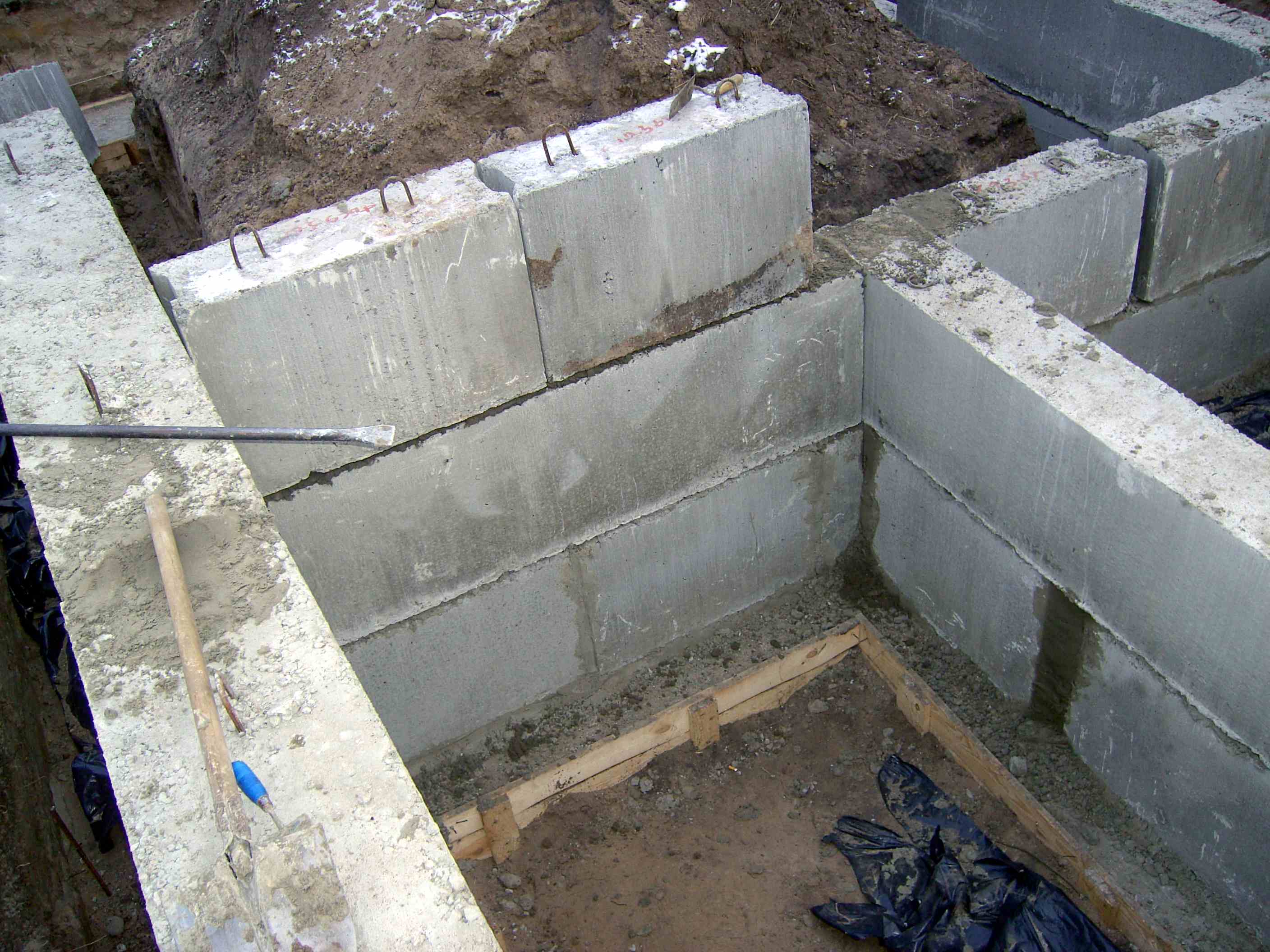

Газель отказалась заводиться вообще, стало искренне по человечески жаль свою бригаду. Попал на стройку к 11.00. Баклажанового цвета лица, но работа кипит. Работали почти до 17.00!!! Чтобы никто не потерял бодрость духа и хоть как-то поддержать ребят мило провел все это время с ними, самодеятельность их по поводу раскладки блоков по принципу-"а можно и так и так":D не оправдала себя-несколько блоков уложенных до моего приезда пришлось срывать и менять местами- НЕ держу зла на них (у них же нет ноутбука с трехмерным видом:D). Хотя, как говориться- инициатива .... инициатора, может действительно хотели как лучше? Т. сказать -оптимизация:D. Весь сегодняшний день прошел под лозунгом "невозможное возможно". Уложили еще треть блоков!:Yahoo!:
Осталось всего ничего -1 день и блоки установлены, потом договорились переждать морозы и (по данным гидромецентра:D) уже со вторника начать заделывать, устанавливать опалубку и делать армошов. НО!
Выключили электричество- авария где-то на центральном:bad:
Бригада уехала ночевать по друзьям
При такой погоде отказался работать крановщик:bad: мотивируя тем, что техника не выдерживает (техника мне пока попадается еще та:D)
Попробую завтра найти кран с утра и, если появится электричество, последний рывок!!! Бригада не сдалась, ребята при наличии крана готовы закончить укладку блоков за что им огромный РЭСПЕКТ
Фото 2-го дня монтажа-
