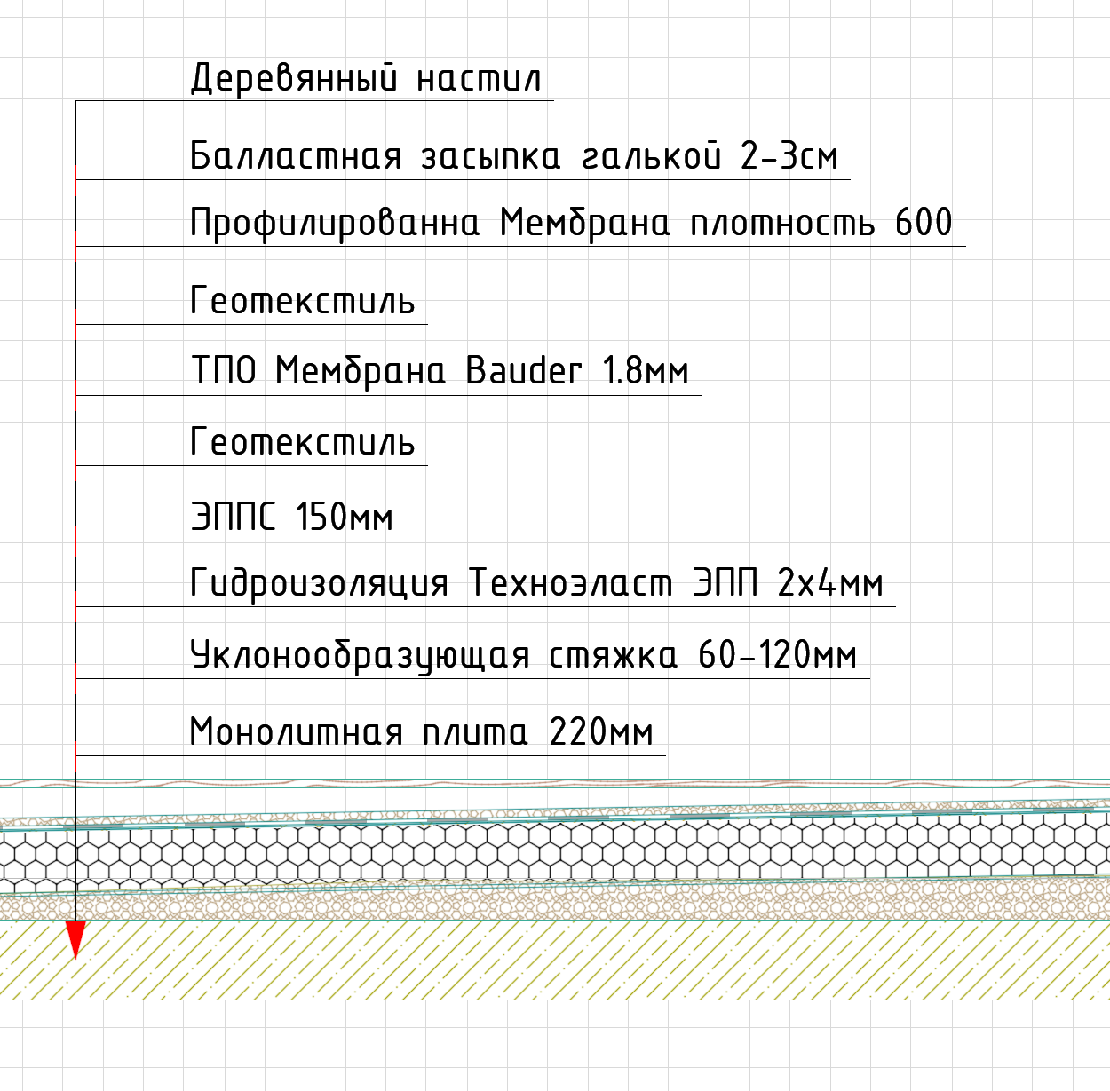

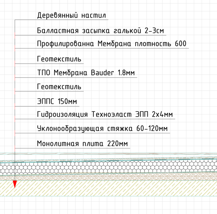

Пиріг цілком зараз не потягну. Тому в цьому році роблю так звану пароізоляцію - в цьому році вона буде гідроізоляцією.
В слід. році зверху піде ЄППС, мембрана там фінішне покриття.
З бітумкою не сумісні ЕППС і мембрана, як і лише ЕППС з мембраною також руйнівні. Ці всі матеріали мають бути відокремлені окремими нейтральними шарами. В результаті зробите як правильно, але вийде дорожче
14 часов назад, Vstar сказал:
Ви частково праві. ПВХ мембрана дійсно не сумісна с ЄППС. До речі не бачив такого протипоказання до бітума, якщо дасте посилання на документ буду вдячний. Також не бачив вимог до ТПО мембрани відносно ЄППС. Але для себе вирішив всеж таки розділяти по аналогії с ПВХ.
Що ж стосується сумісності бітума та ЄППС - то взагалі для мене щось нове, бо є навіть бітумні мастіки для преклеювання ЄППС.
Гадаю ви плутаєте негативний вплив на ЄППС від рідких бітумів на основі розчинника. То навіть в цьому віпадку, після висихання бітума та випаровування розчинника, вплив на ЄППС припиняється.
Що стосується мого пиріжка, то він такий.
Я там навіть лишній шар геотекстилю запланував між ТПО та геомембраною, виключно для самозаспокоєння.
Змінено користувачем FOX.kissfm
19 хвилин тому, FOX.kissfm сказав:
З виробниками ПВХ мембран проконсультуйтесь з приводу протипоказань мембрани до бітума, на скільки мені говорили виконавці робіт, не можна так робити і фарбувати не можна, так як старіння мембрани проходить швидше, я не став копати і шукати документацію, щоб якось себе заспокоювати, зробив все чітко з розділенням шарів геотекстилем 500 щільності.
За ТПО чув, що вона стійка до бітумів і нейтральна до еппс

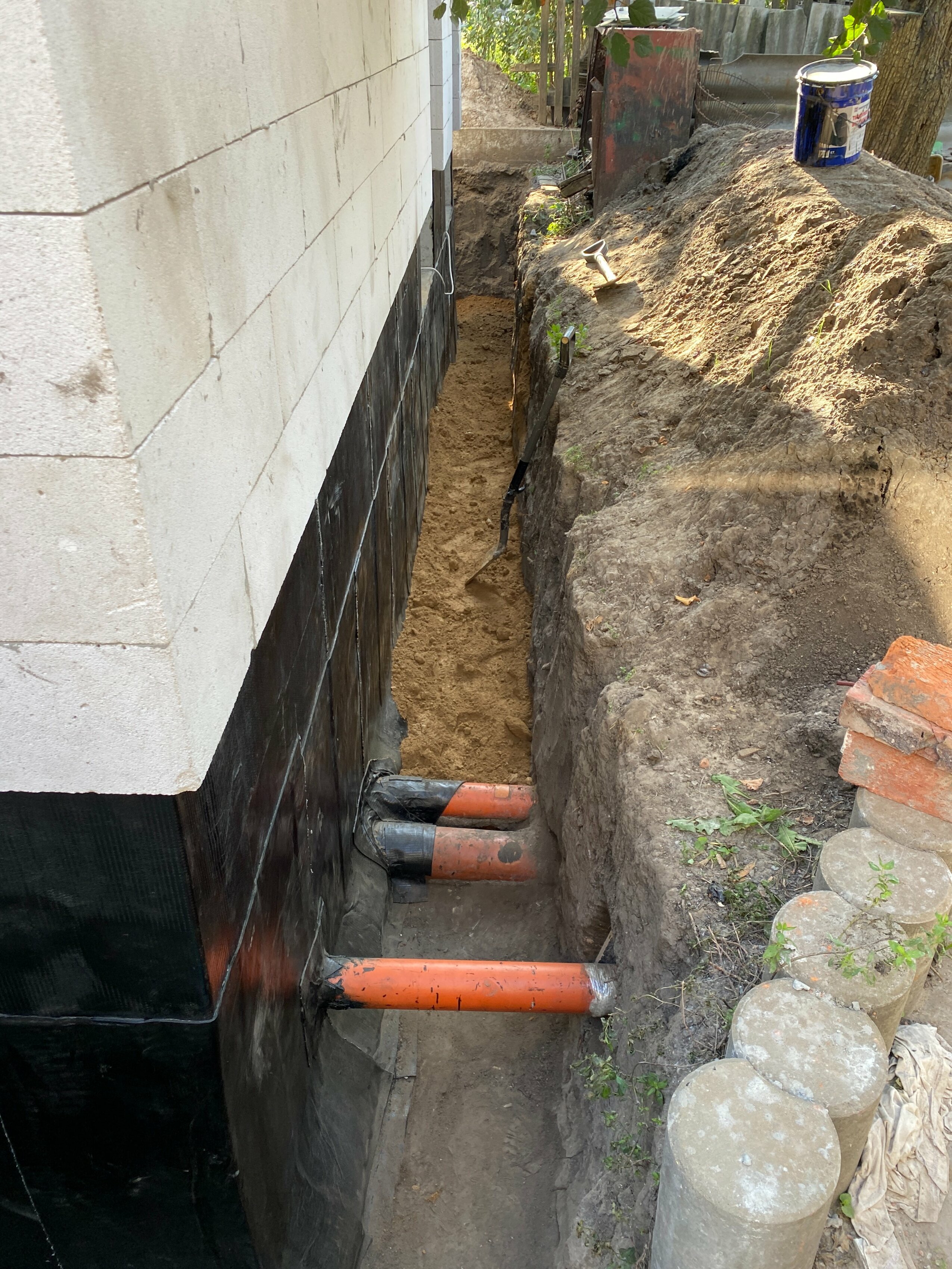

Завершаю новый этапчик.
Смонтировал канашку, вывел ее через гильзу и все законопатил.

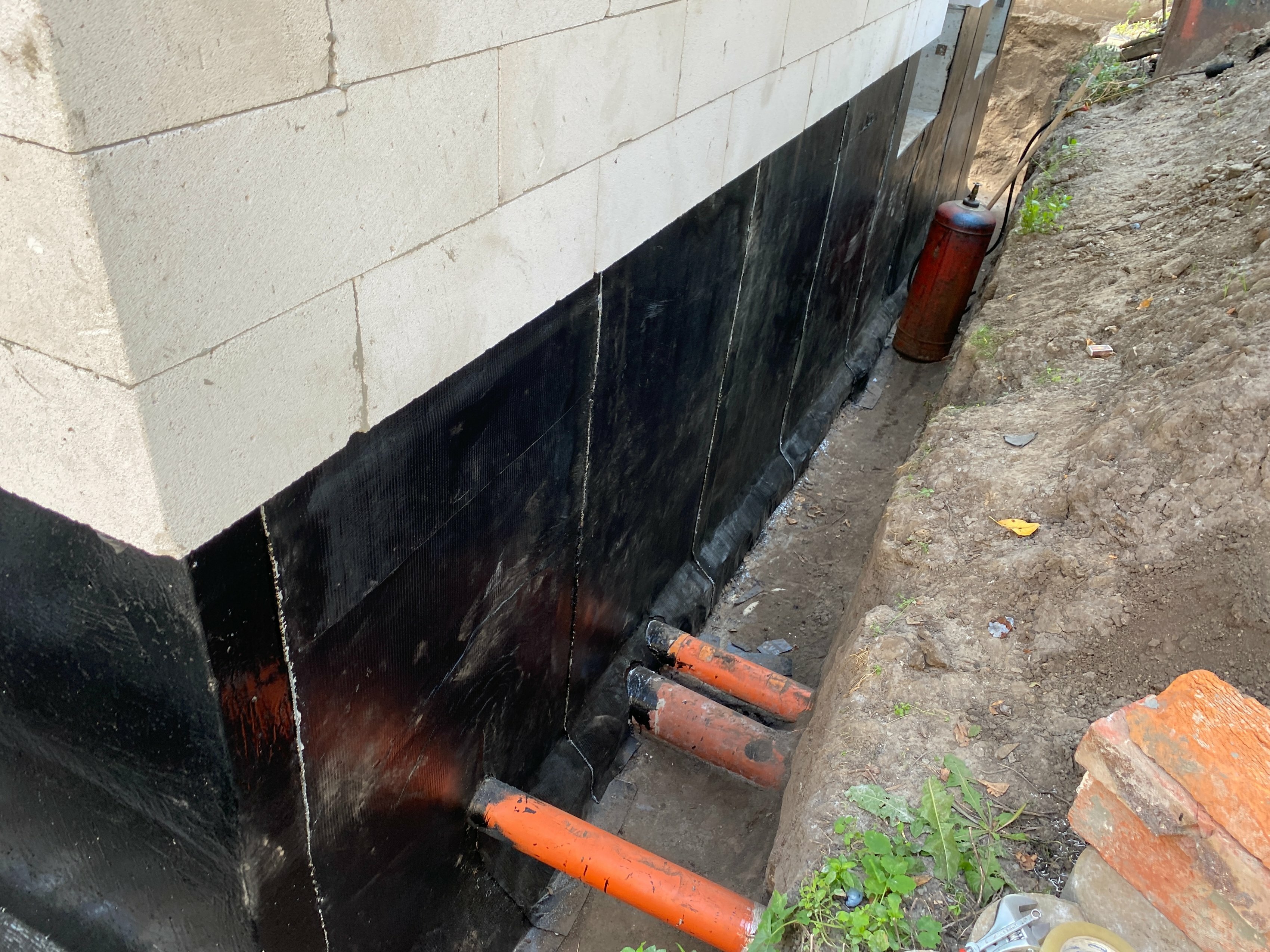

Готова гидроизоляция стен подвала, заканчиваем наплавление на крыше - техноэласт ЭПП 4,5мм в два слоя.
Решил сделать дополнительно глиняный замок по периметру, отсыпал 30см глины и буду на днях ее уплотнять.IMG_2117.thumb.JPG.6d8ba03e8828be61ddf907cafbe3927d.JPG

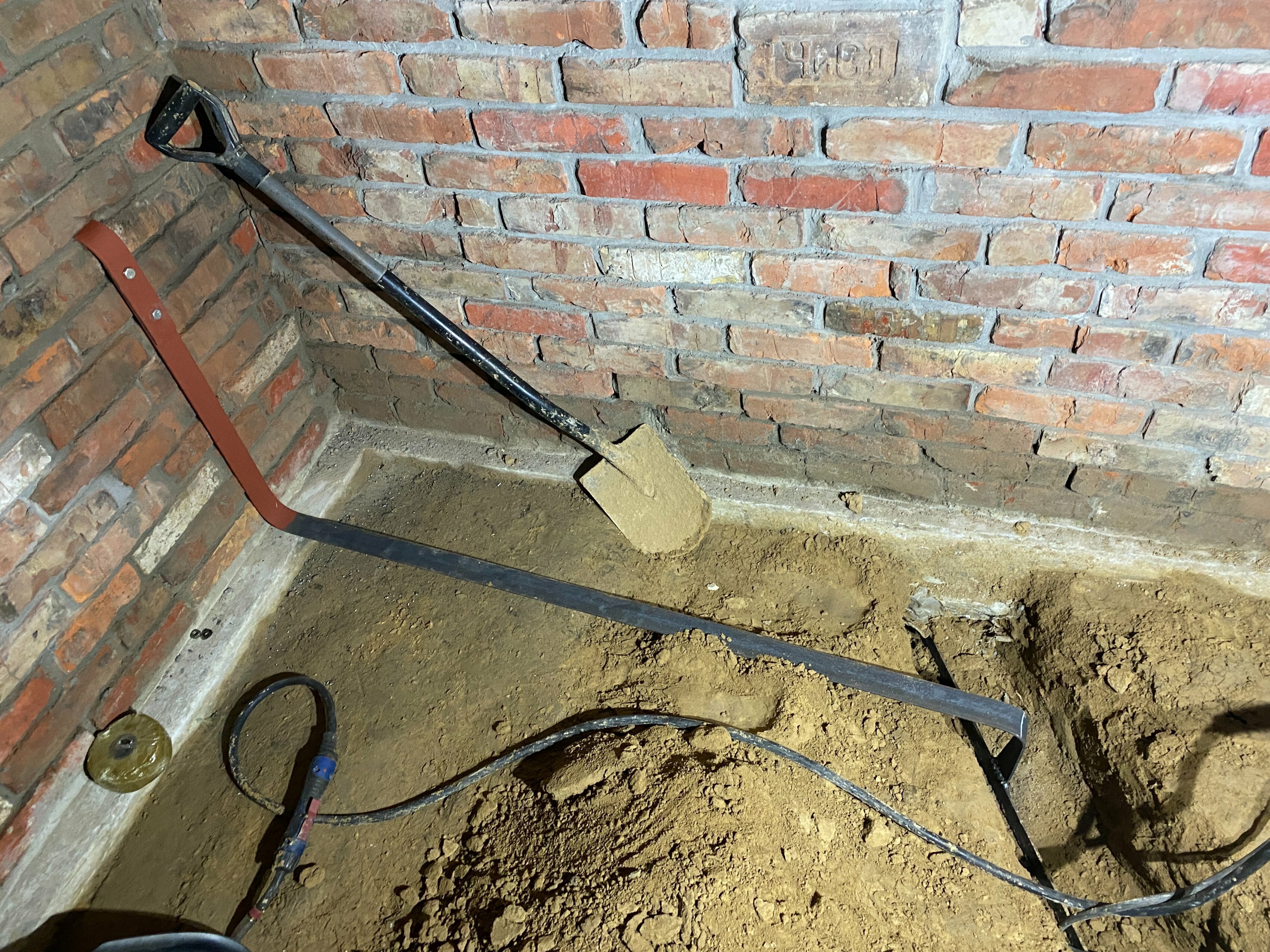

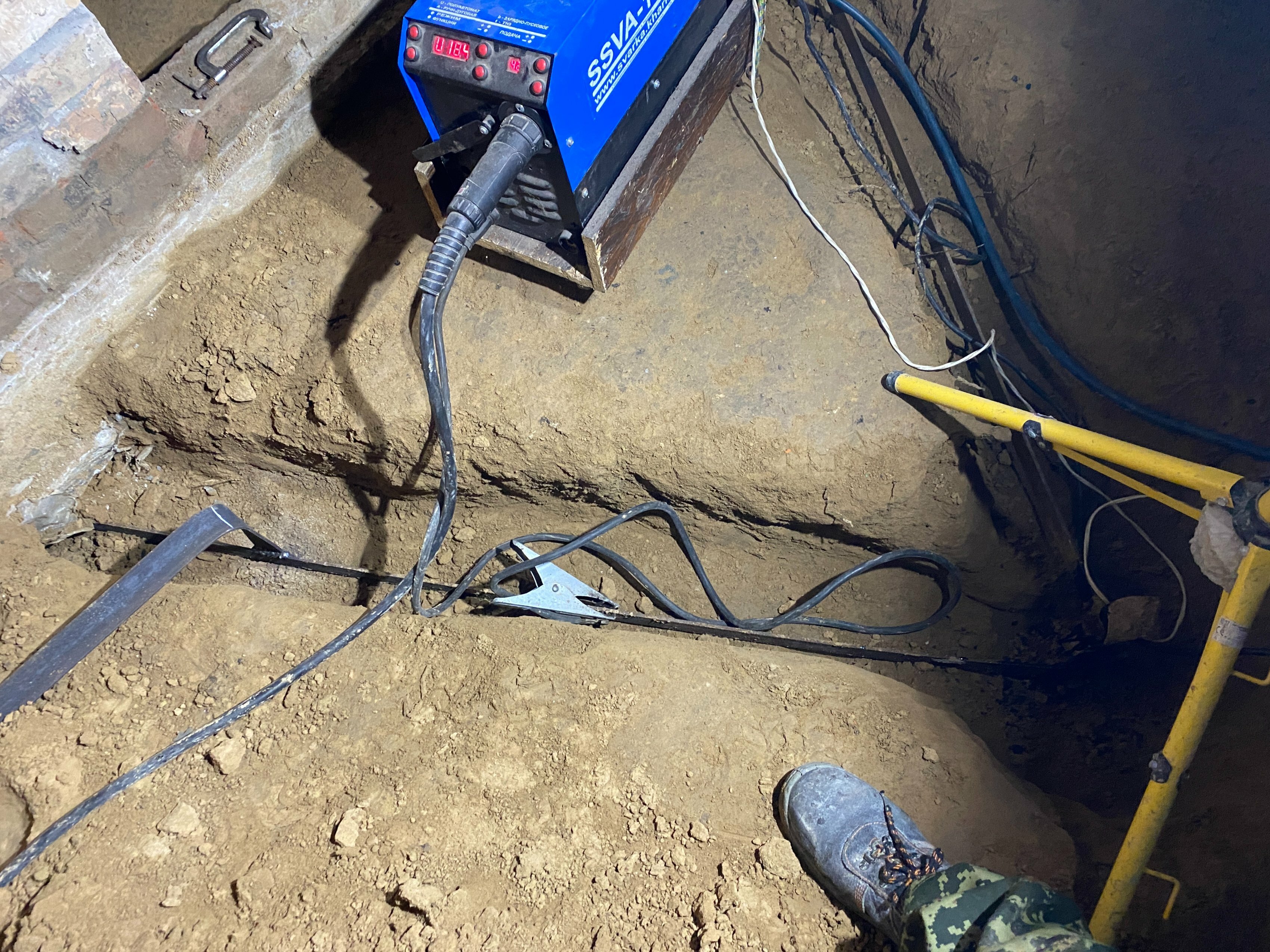

Обварил заземление, и присоеденил к контуру арматуры монолита.
IMG_2087.thumb.JPG.c7de81ff4b65da574693d9911ba6c802.JPGIMG_2086.thumb.JPG.124c013cff8c602786d4b9d01eba20ea.JPG
При заливки стен изначально заложил в каркас полосу и приварил ее местами к арматуре. Так соеденил все каркасы воедино -
основание, стены, лестницу, и два перекрытия.
и вывел полосу около будущего электрощита.

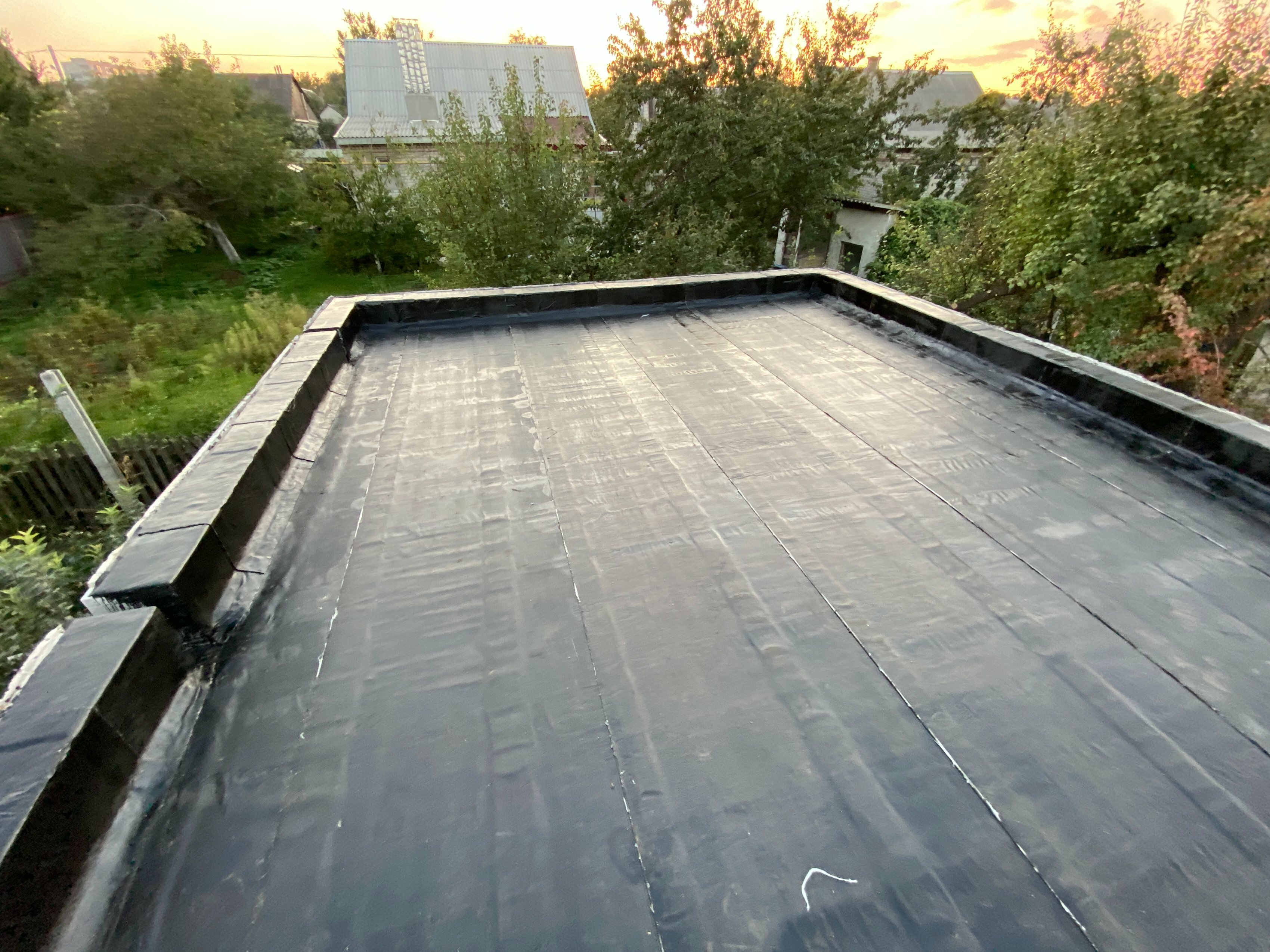

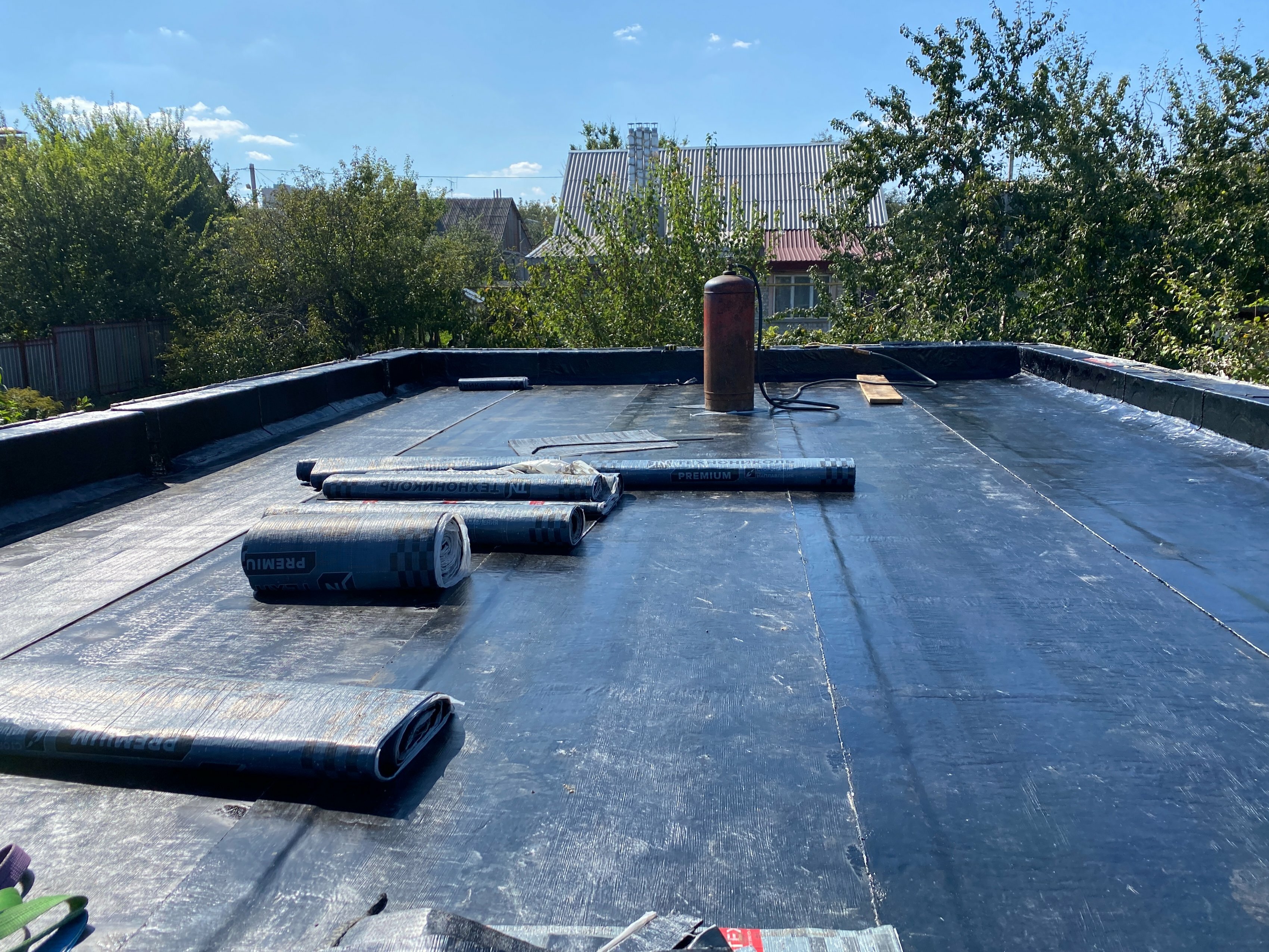

Закатали крышу
Можливо, у майбутньому, зробите звичайний дашок, з стропилами.
Там грона можуть перетворюватись на кішміш.
Руберойд та ще й на покрівлю власної будівлі, викинуті кошти як на мене. Це не на довго, тим паче з відсутністю руберойдного шару без посипання.

В 20.09.2023 в 08:18, Vstar сказал:
а яка різниця власна будівля чи комунальна? )) це якось впливає на роботу матеріалів?
По перше ви плутаєте радянський рубероїд та сучасні гідроязоляційні матеріали на основі полієстеру.
А по друге це лише один з шарів єксплуатованної покрівлі, я там вище постив повний пиріг, і посипка в ньому не потрібна.
29 хвилин тому, FOX.kissfm сказав:
я про те, щоб не вийшло свої "кошти на вітер". Покрівельний пиріг краще робити повністю.
Взагалі цей шар руберойду в даному пирозі і є кошти на вітер.
Змінено користувачем Vstar
3 часа назад, Vstar сказал:
Ви дуже помиляєтесь з приводу недовговічності такої гідроізоляції.
Техноэласт - гарантийный срок водонепроницаемости составляет 15 лет, а срок службы превышает 30лет
А чим ви робили гідроізоляцію, наприклад фундаменту? )
21.09.2023 в 17:20, FOX.kissfm сказав:

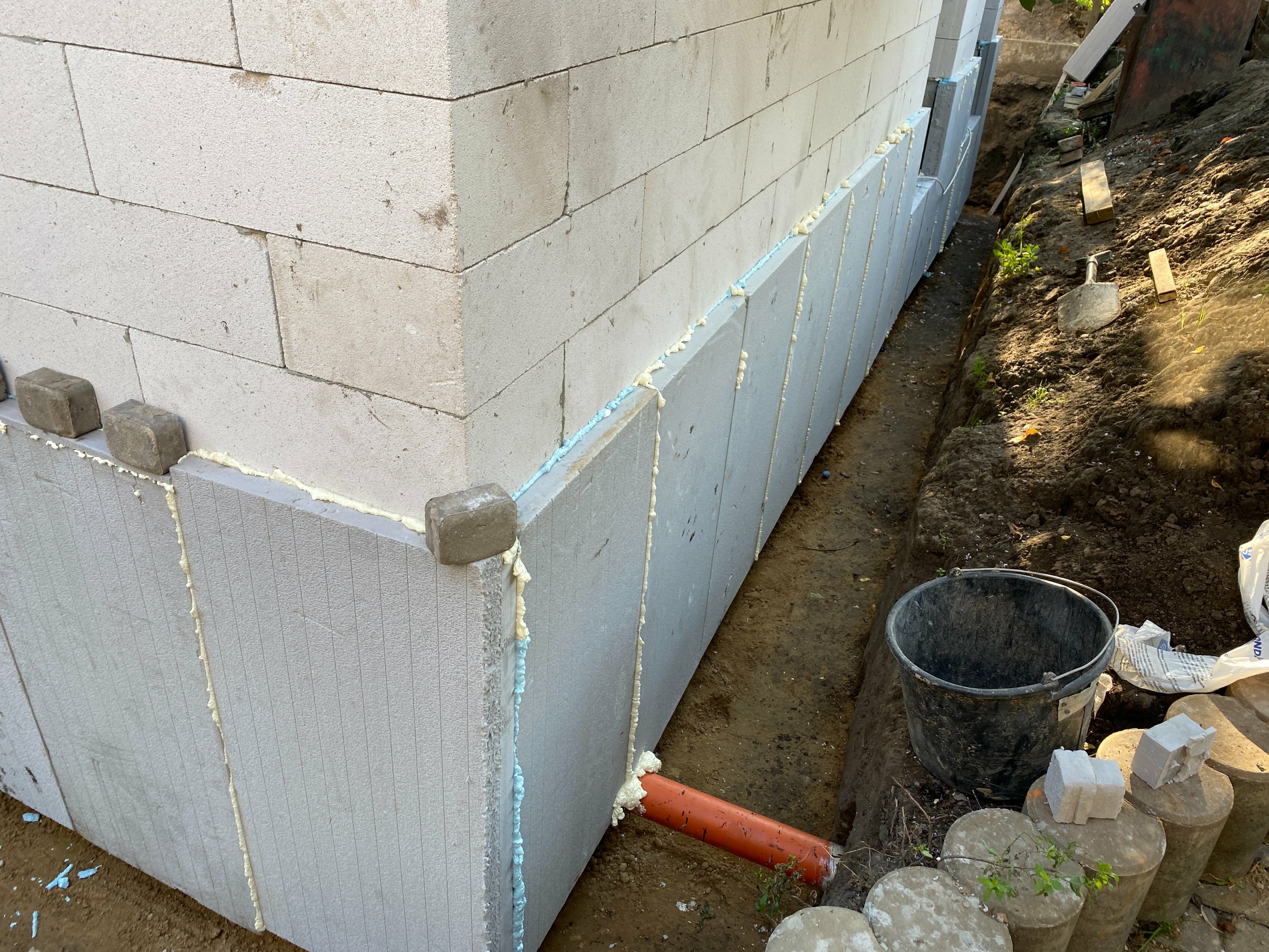

Я про те, що  гідроізоляцію у порозі покрівлі гратиме мембрана, а дві гідроізоляції це зайве, але то Ваше.

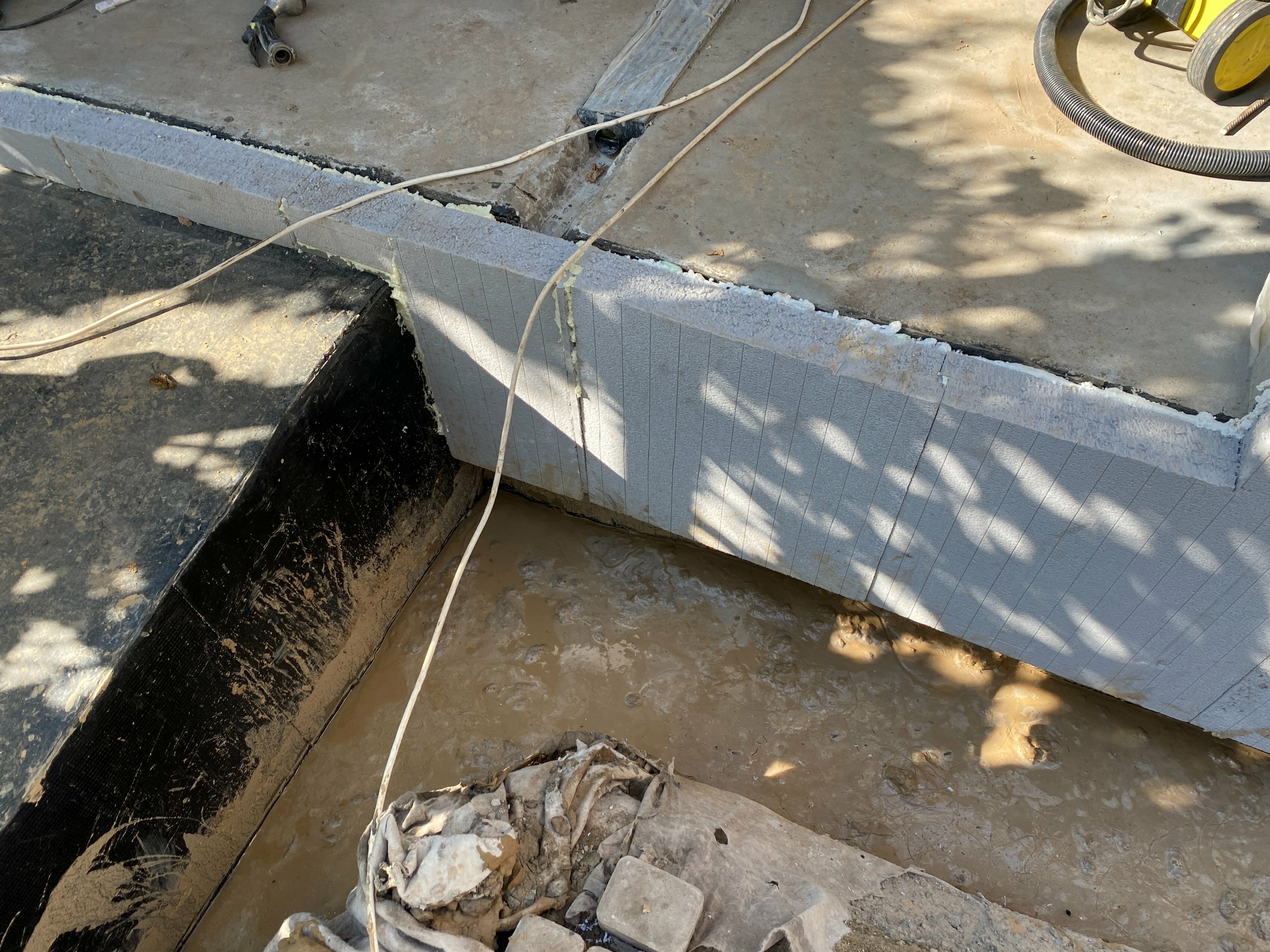

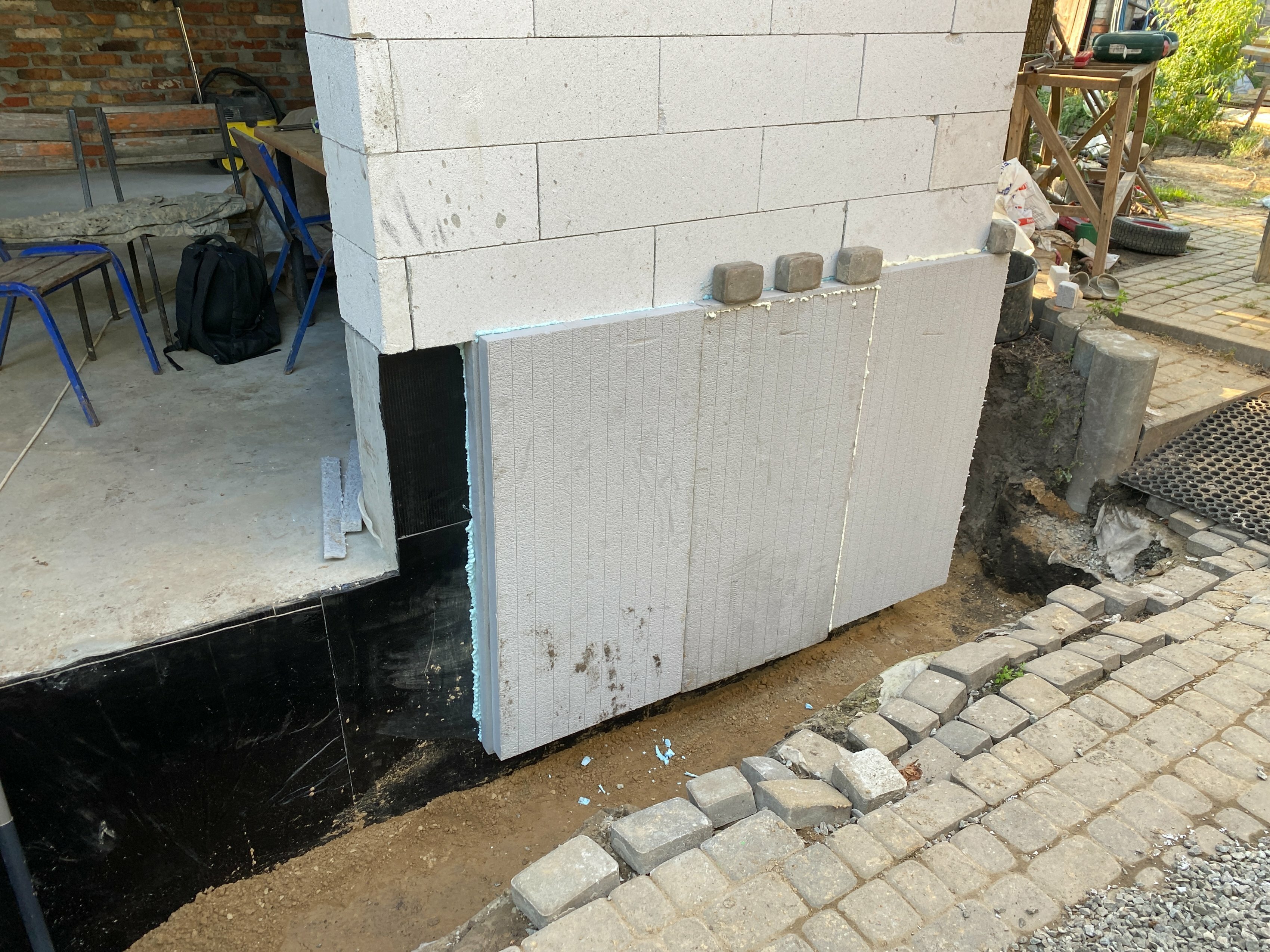

Фундамент гідроізолював: праймер, шар руберойду 3мм, захисний шар руберойду з посипкою 4.5мм, утеплювач xps 100мм на клей піну, 2 шари плівки щільністю 200мк, геотекстиль. Глиняний замок.  З середини по периметру примикання стіни з фундаментною плитою штробив , вставляв бентонітовий шнур і монолітив 100×100мм, притискаючи шнур. Я зупинив потрапляння вологи в середину і видихнув. Зараз сухенько вже який рік.
В 22.09.2023 в 22:03, Vstar сказал:
а навіщо посипка? вона ж знижую адгезію піни.

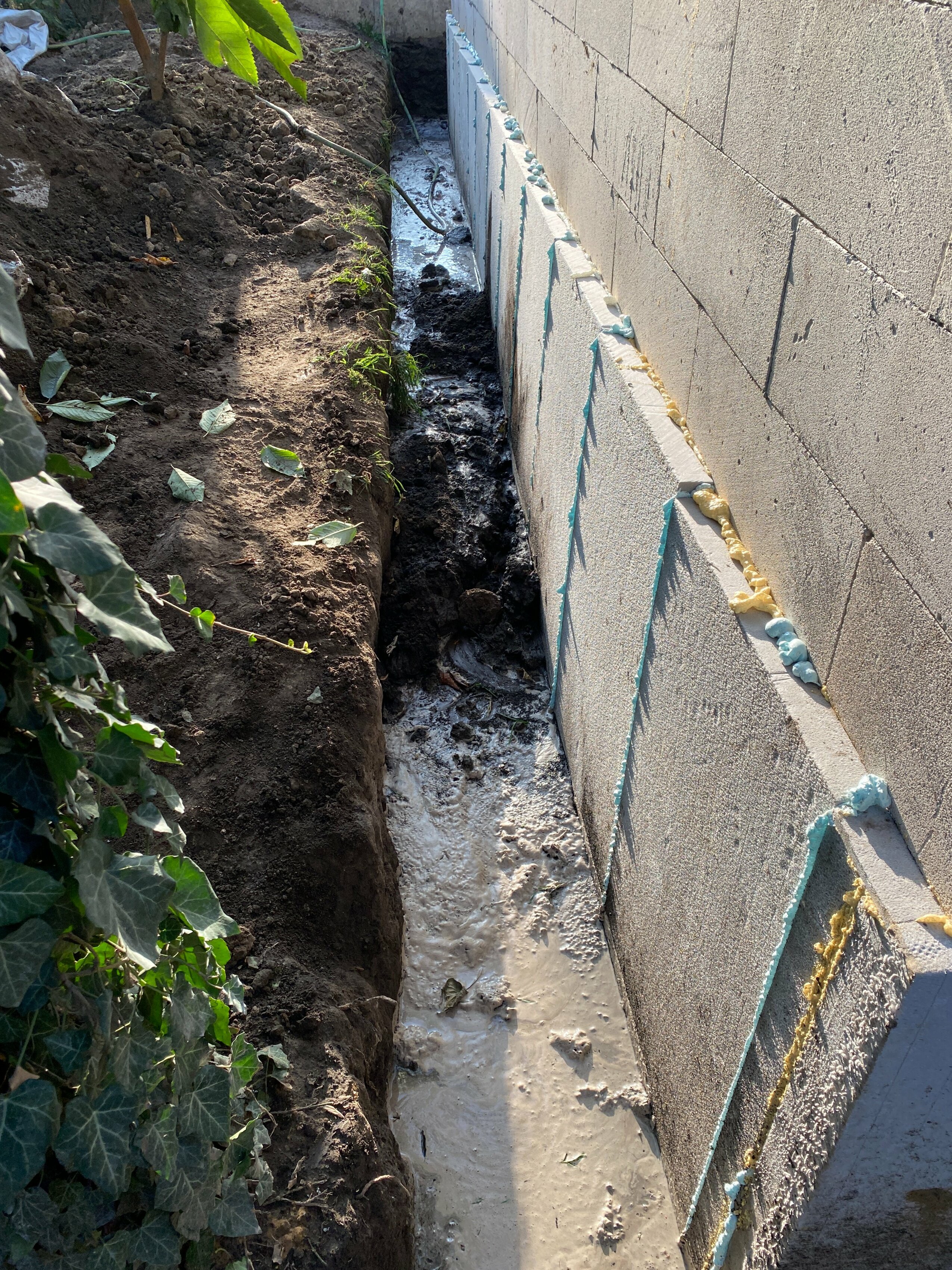

Продвинулся еще немного.
Сделал глиняный замок по периметру.
IMG_2220.thumb.JPG.321072f243e1694252da18bb596f1192.JPGIMG_2225.thumb.JPG.f02ed336b2bc73db64cc193bf40c809b.JPG

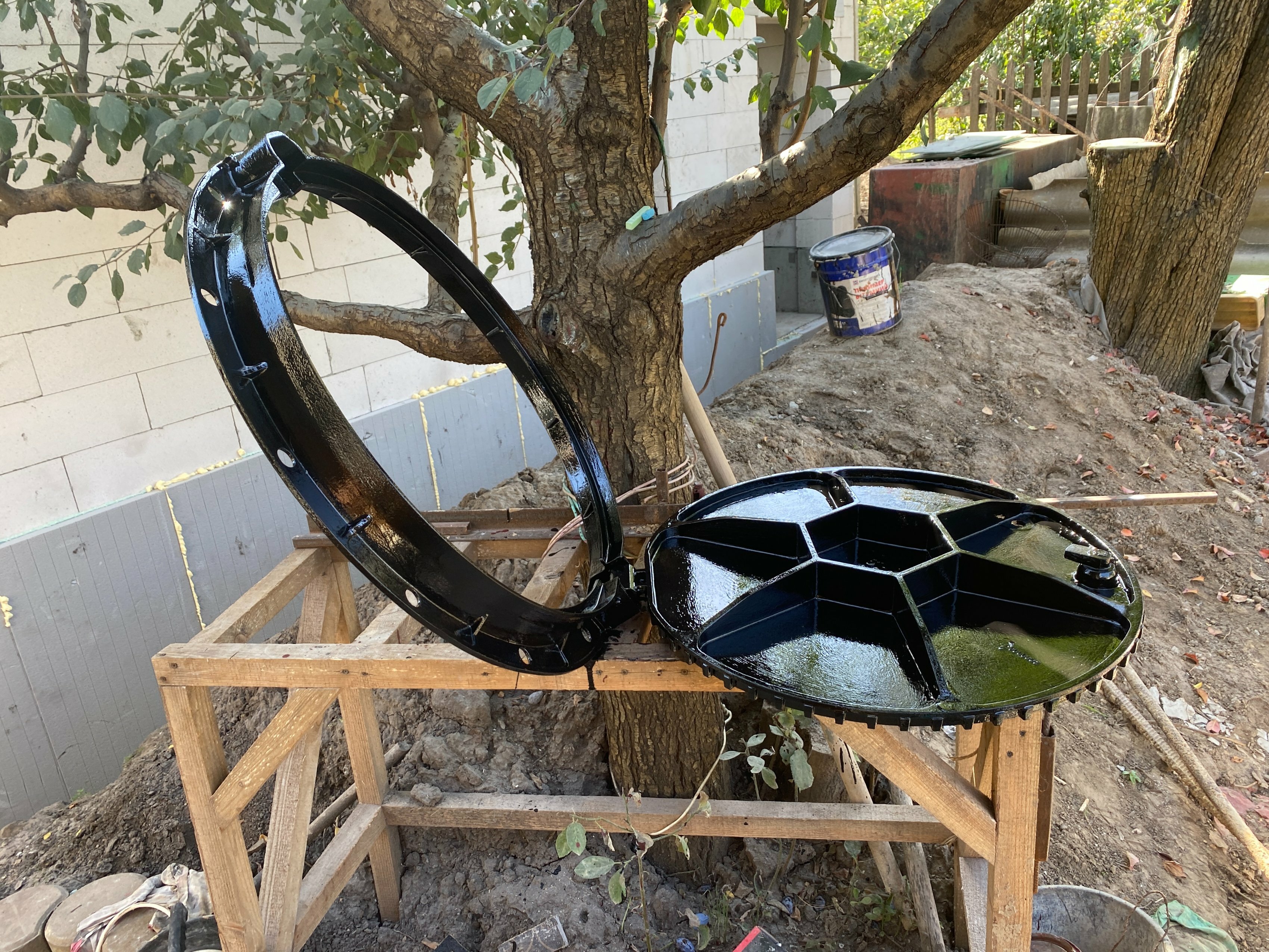

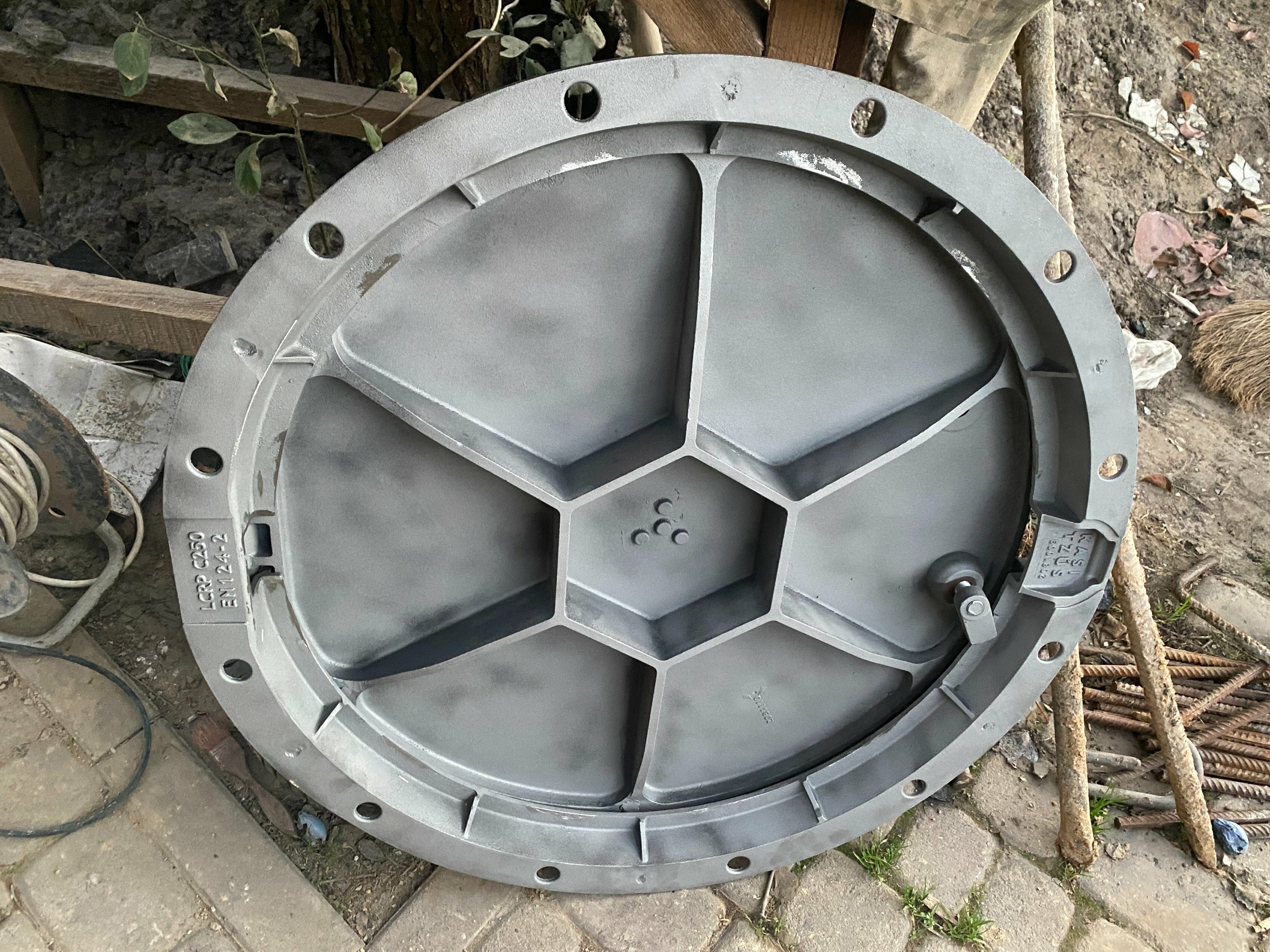

Готовлю люк для установки
IMG_2240.thumb.JPG.0e205dbe70a42a3babac5c89ee441e6e.JPGIMG_2264.thumb.JPG.ee8fdb3bd1c34d9eee433cc856354192.JPG

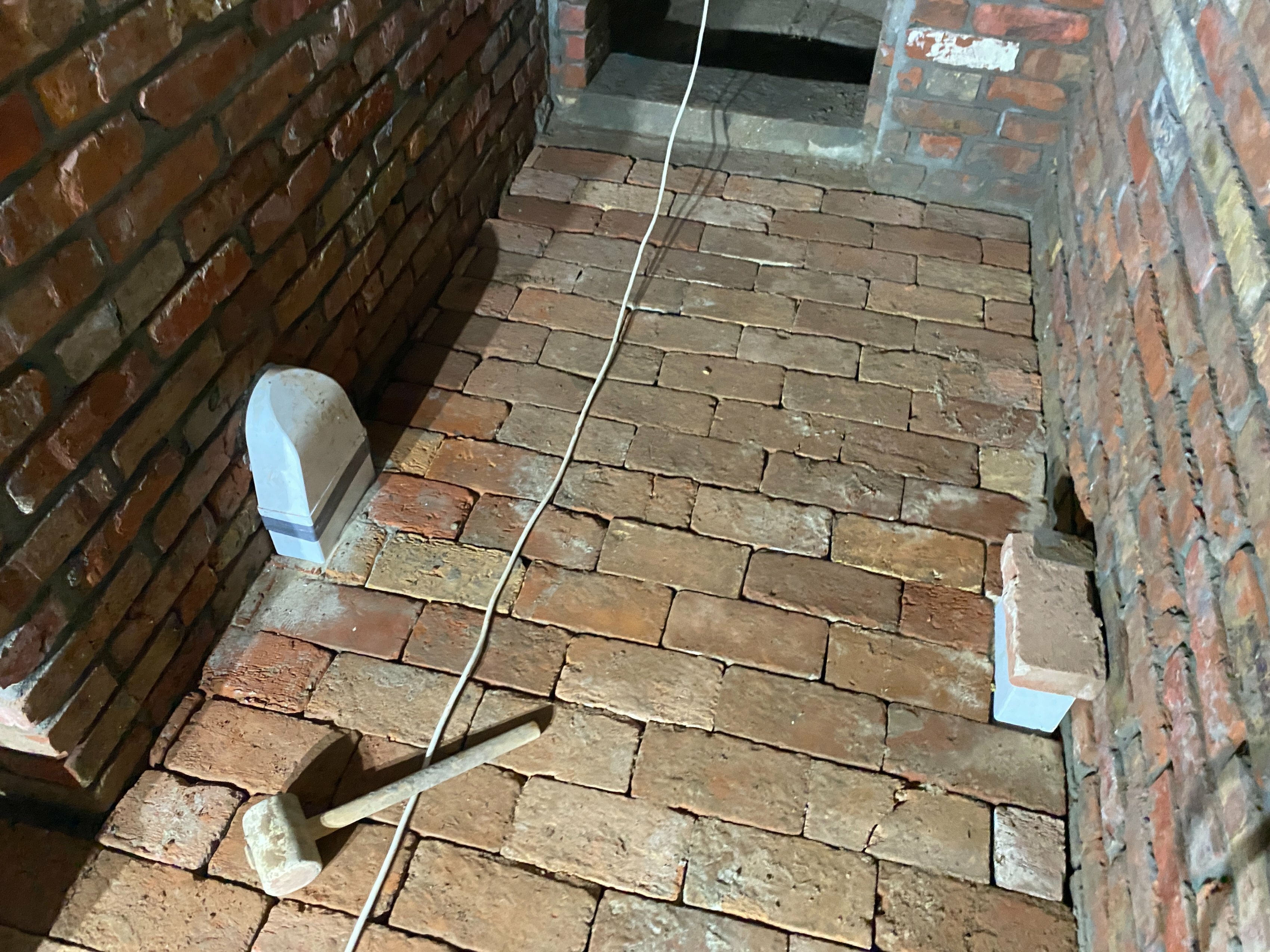

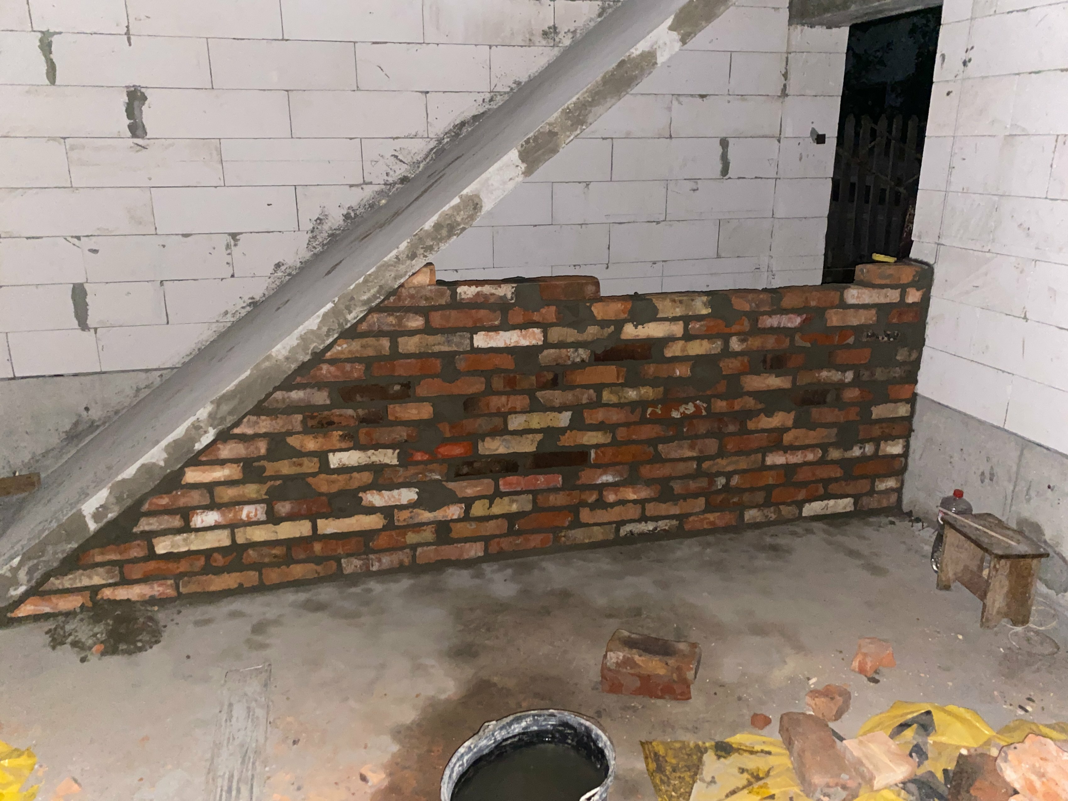

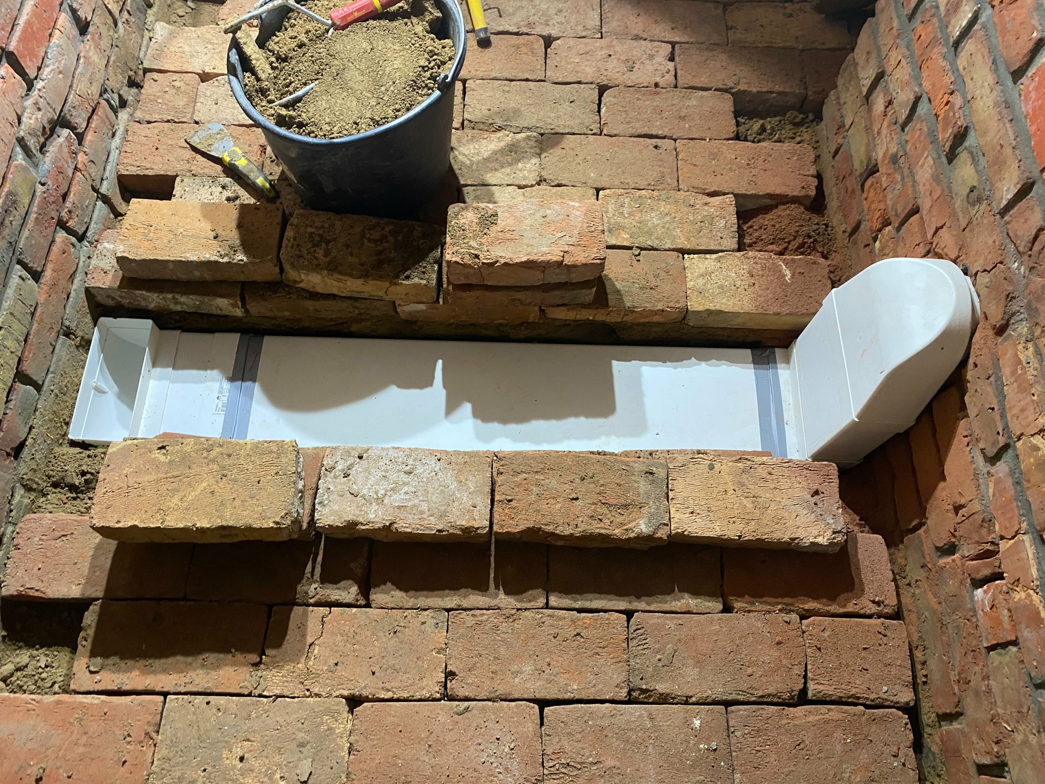

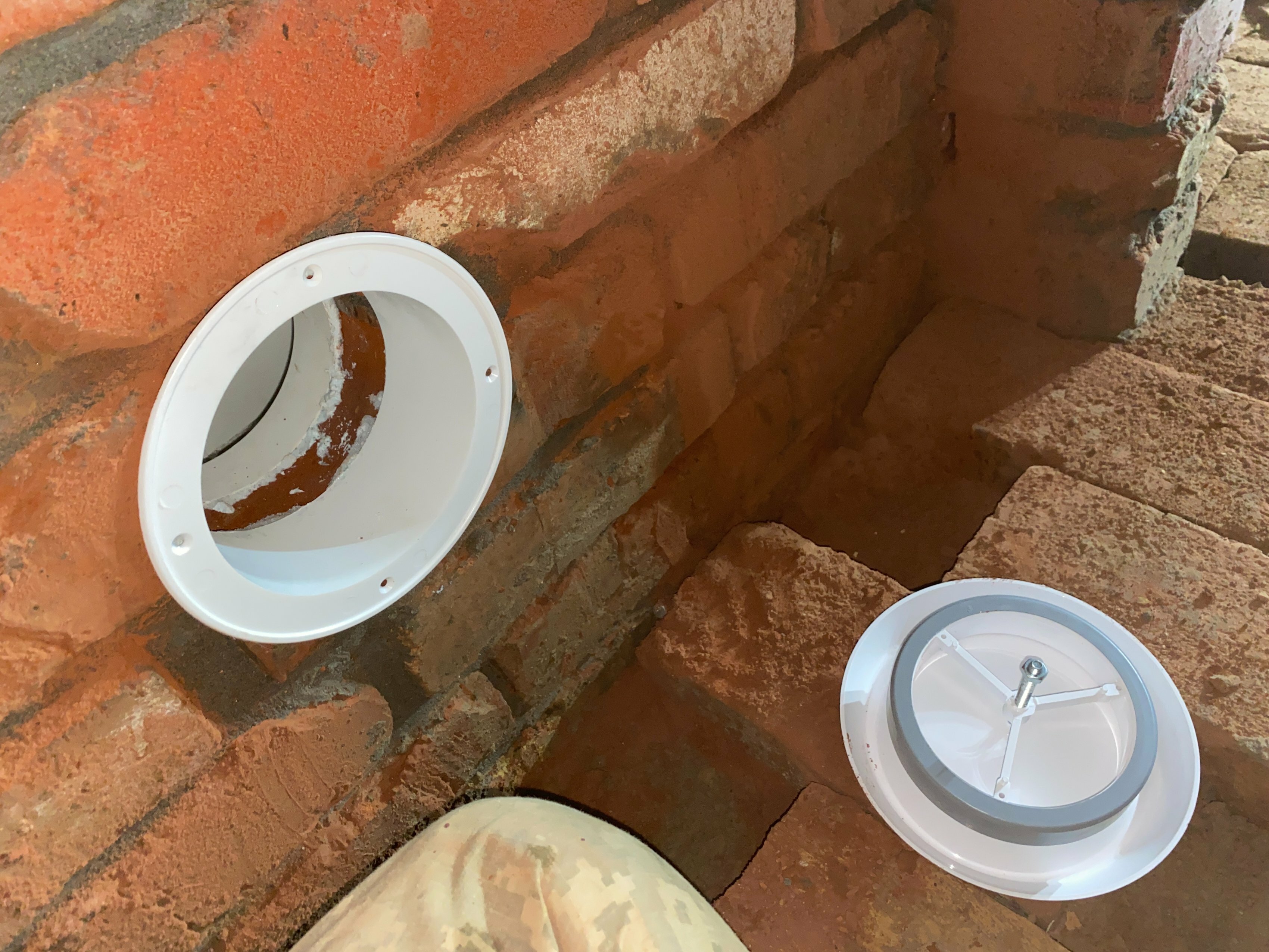

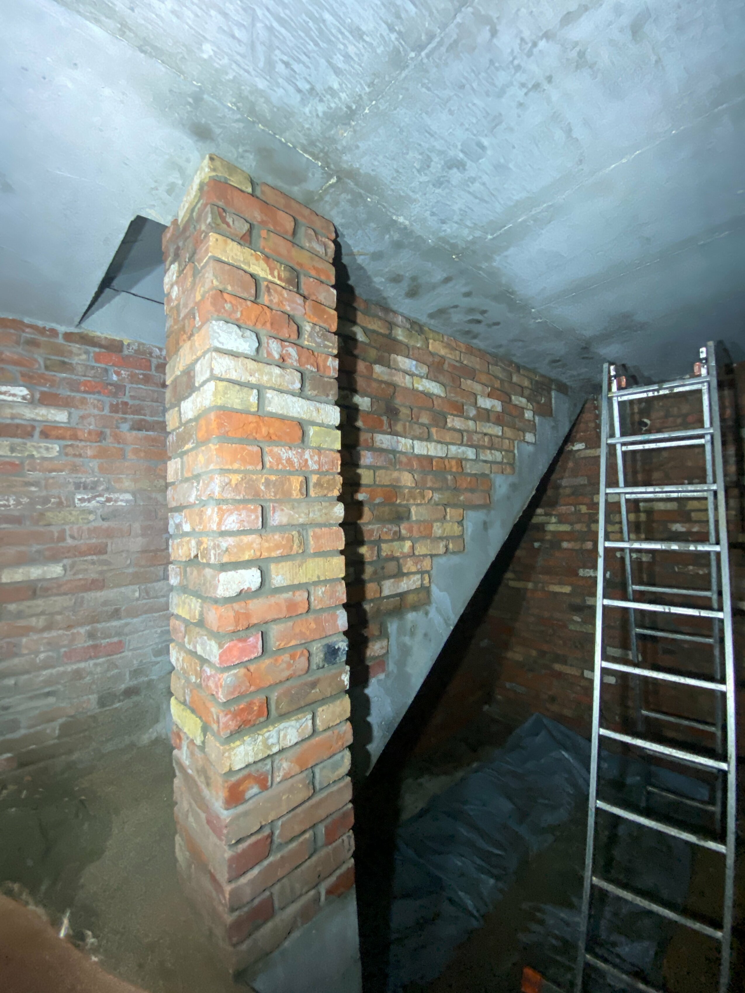

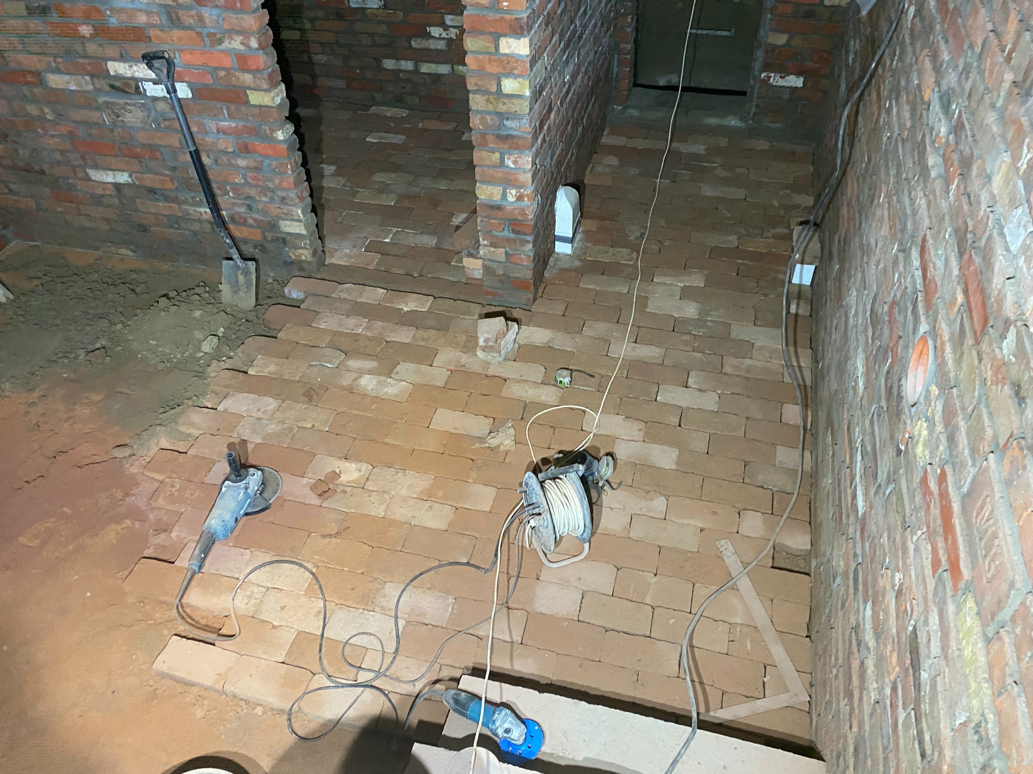

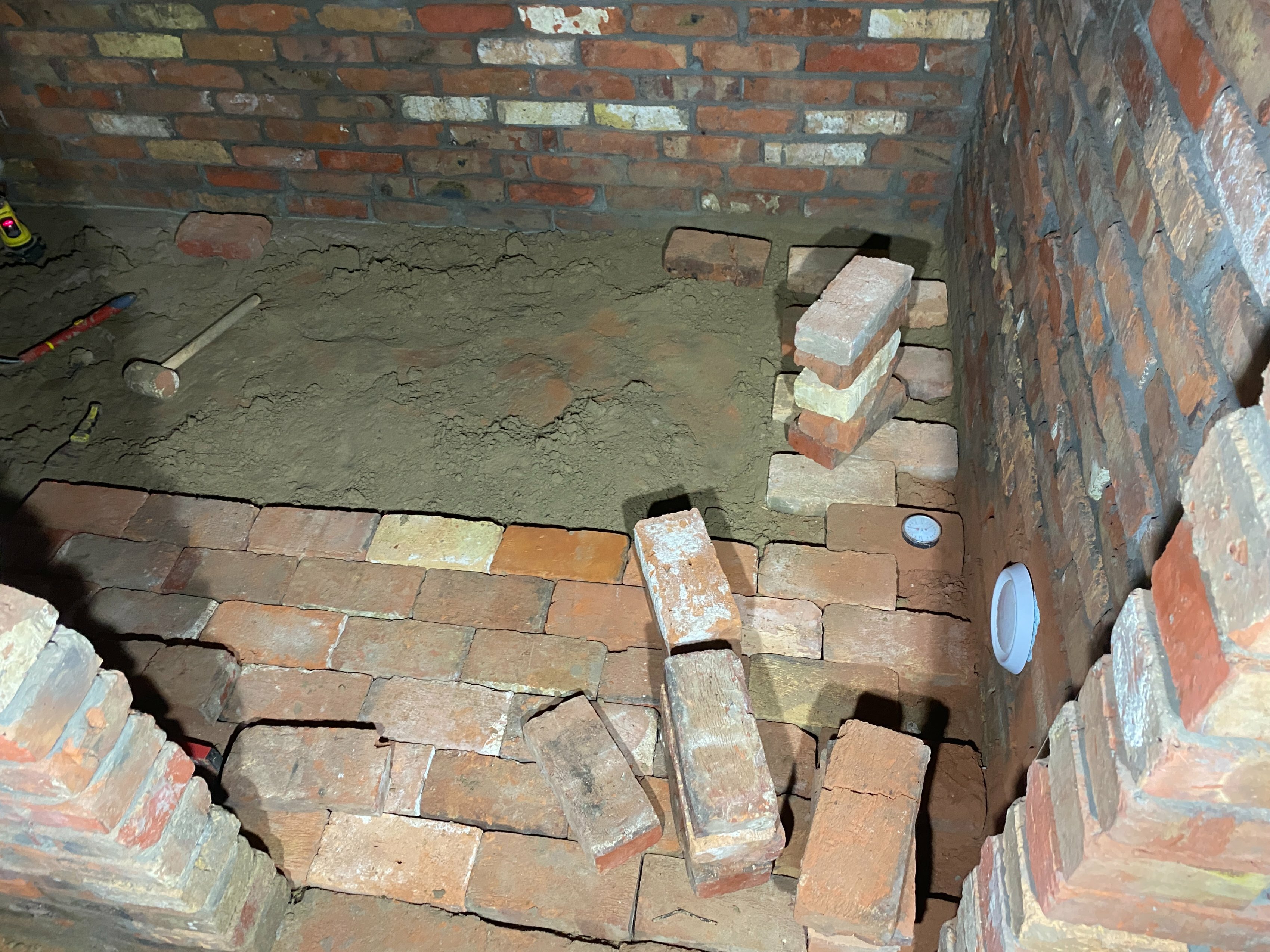

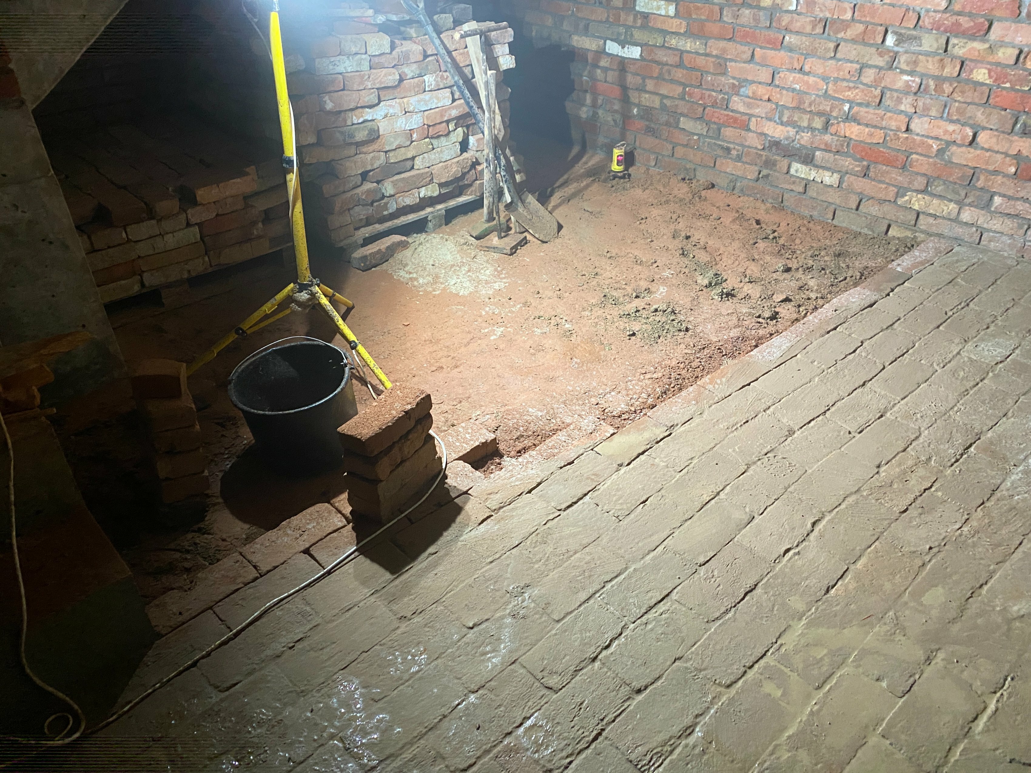

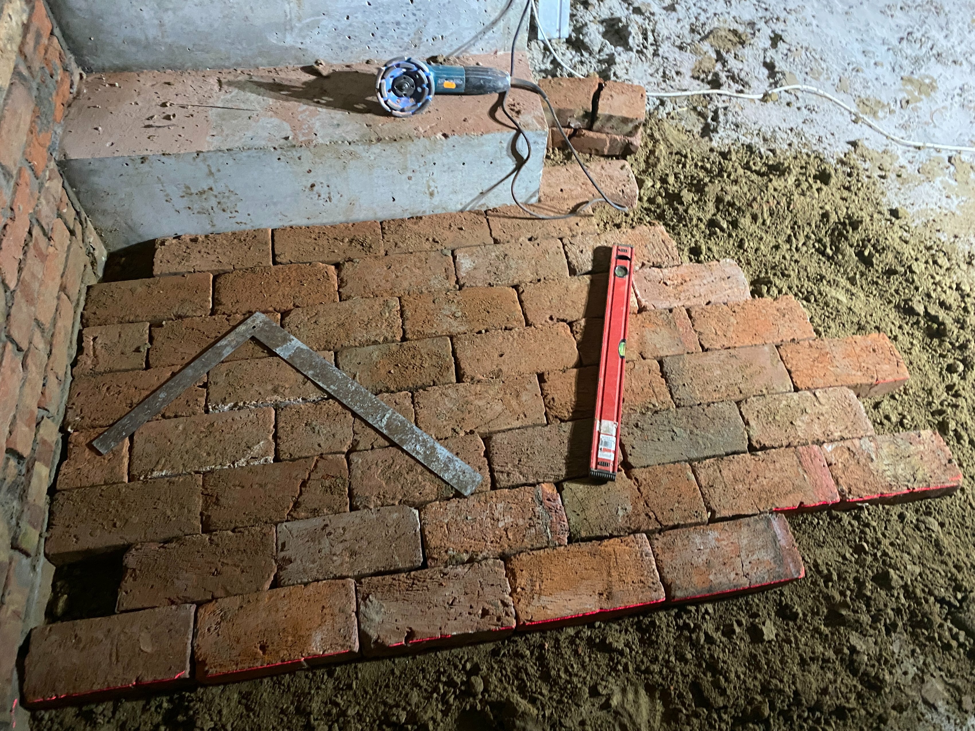

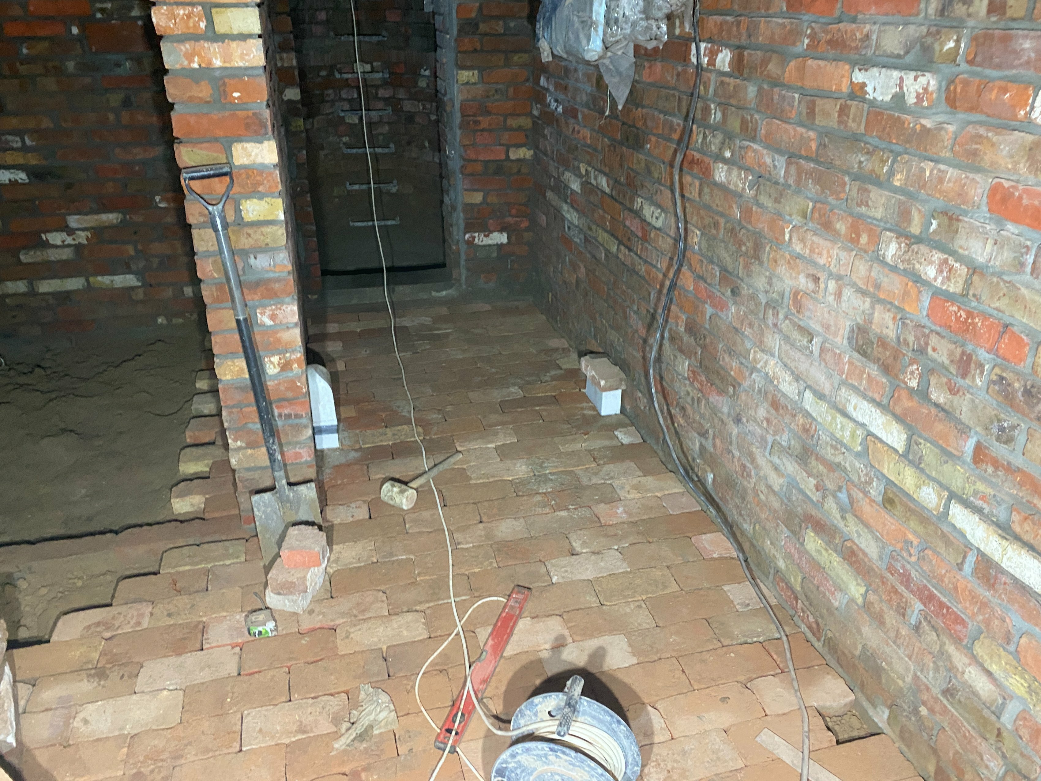

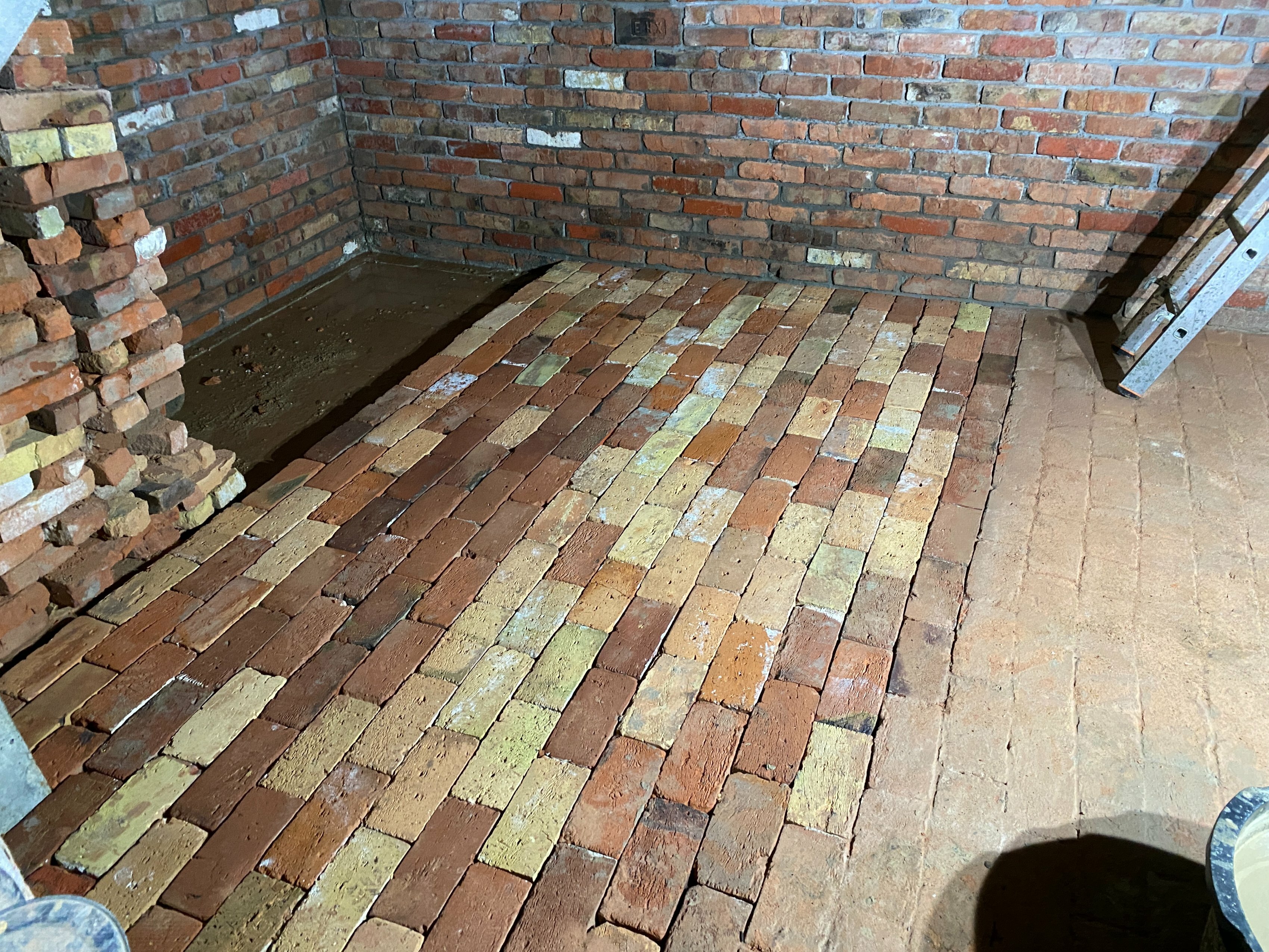

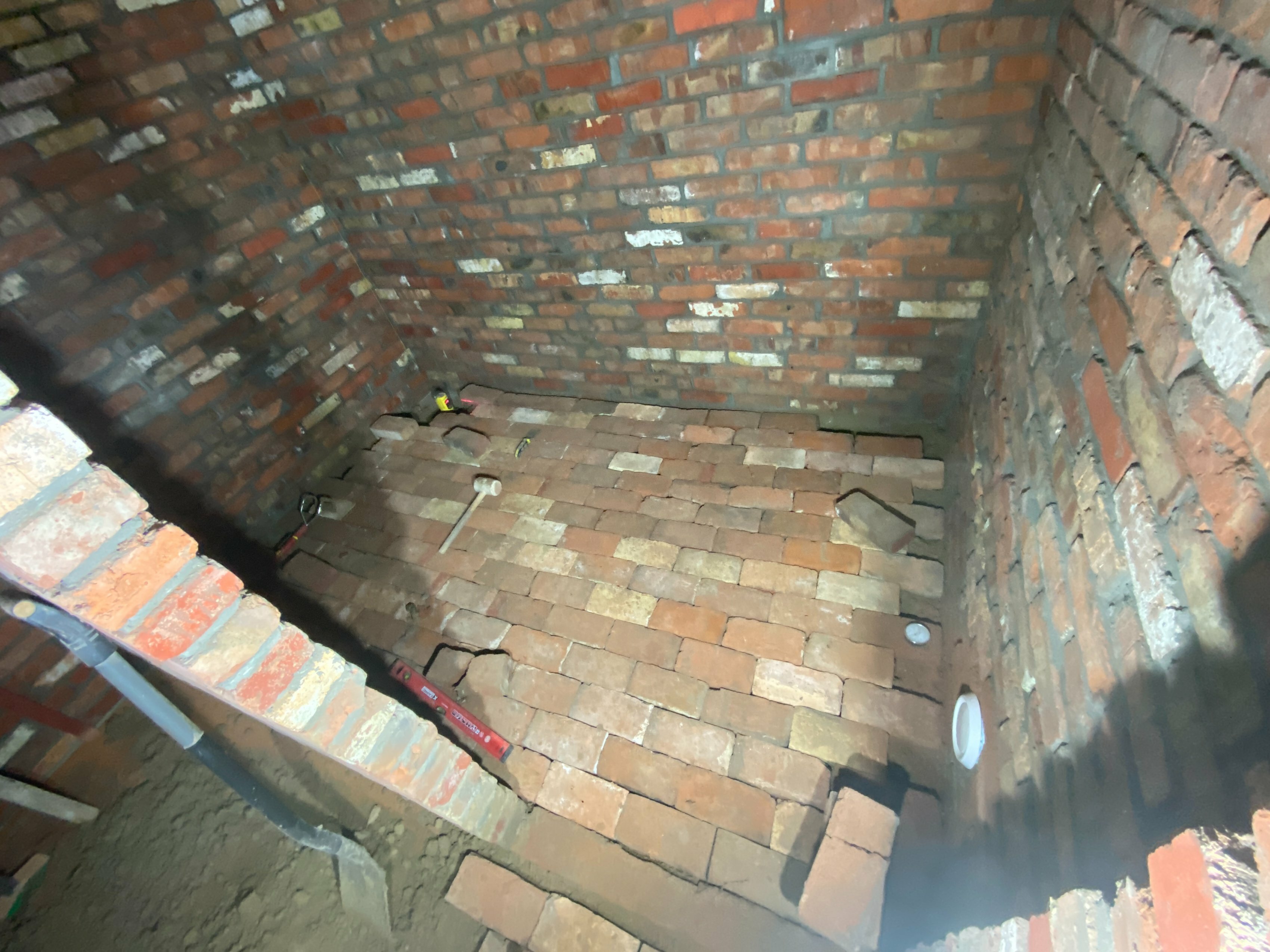

и завершаю укладку кирпича на пол погреба.

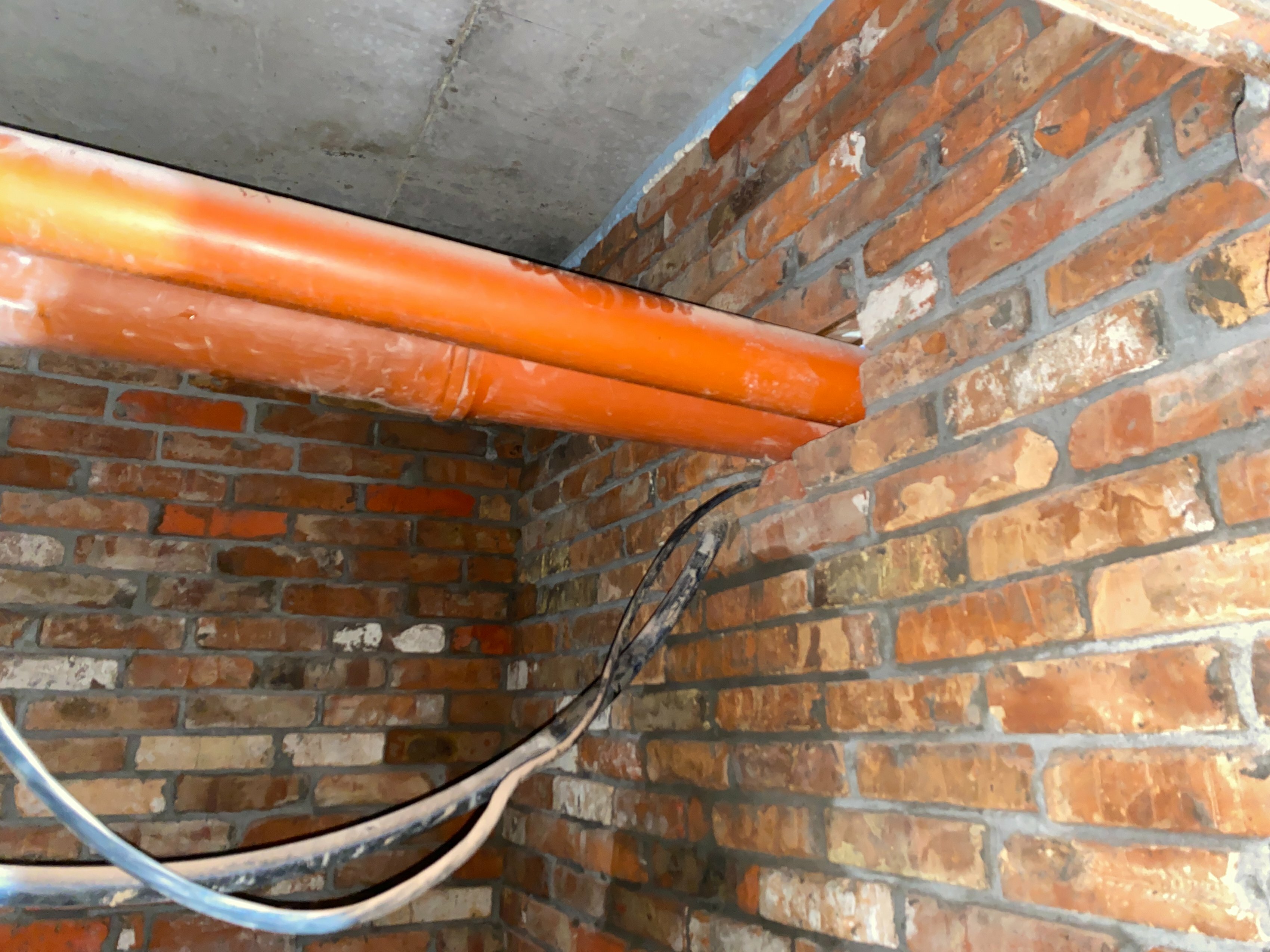

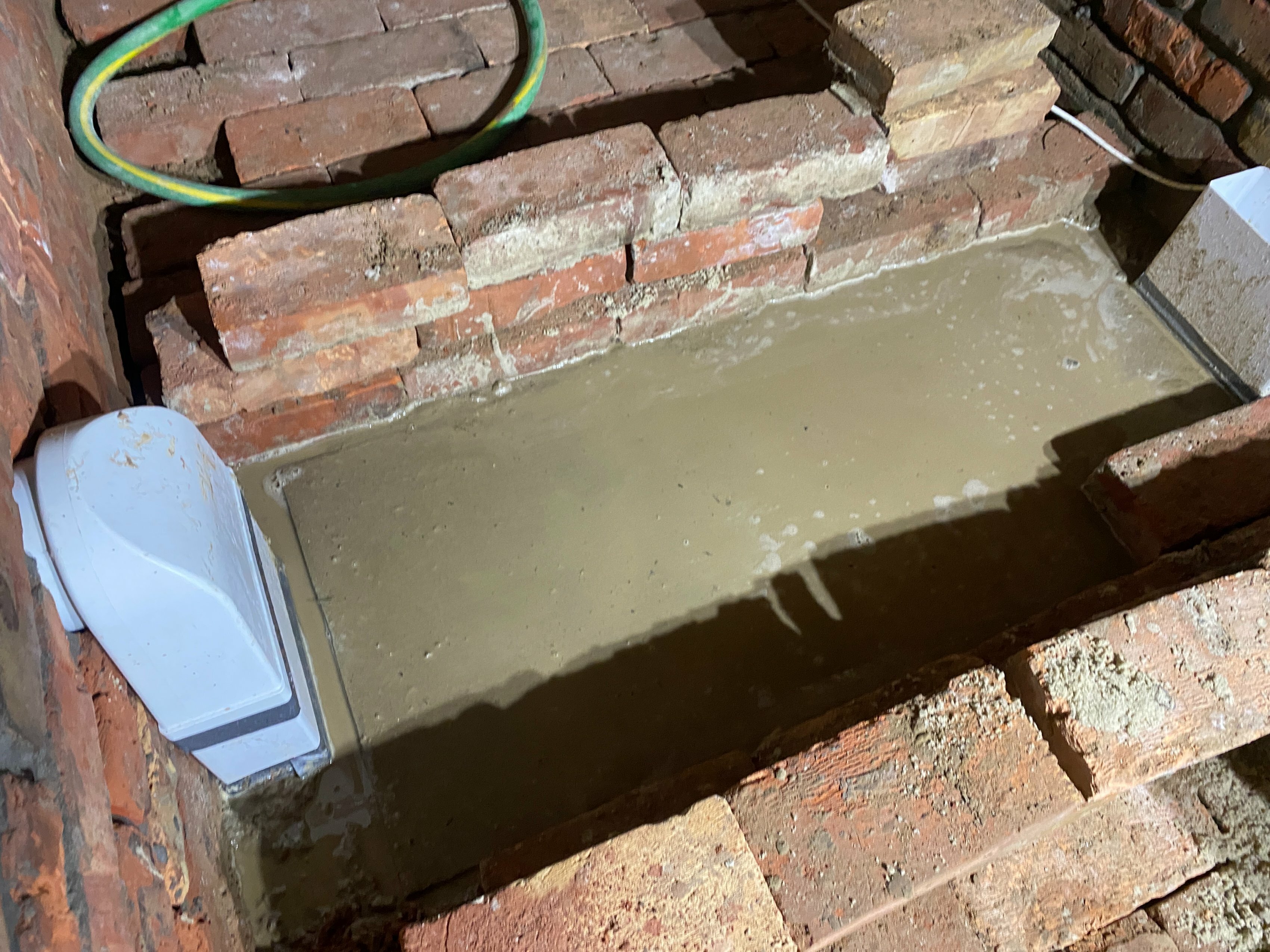

В одном месте под полом проходит вентиляция - смонтировал сразу этот кусочек и сверху положил лист плоского шифера, что бы кирпич не лежал прямо на пластике.
IMG_2268.thumb.JPG.62713ded6b26ce9468fd25197dcdfe79.JPGIMG_2282.thumb.JPG.6d2b5359fdf8281f3da51cd877279b69.JPG
IMG_2308.thumb.JPG.00fb0dcf628d7314c4a65156c9b2f0b5.JPGIMG_2310.thumb.JPG.6737ba8de430566b8138e880c8af1661.JPGIMG_2316.thumb.JPG.5691f2dc6654991b87f9404e638659c3.JPG
IMG_2318.thumb.JPG.74b662cd1689f2ceea05742befef800e.JPGIMG_2344.thumb.JPG.977b6a378c65b4b738874878ce46a6dd.JPG
Еще небольшой рывок в виде утепления потолка и сам погреб будет готов к эксплуатации ))
Останется только электрику развести.

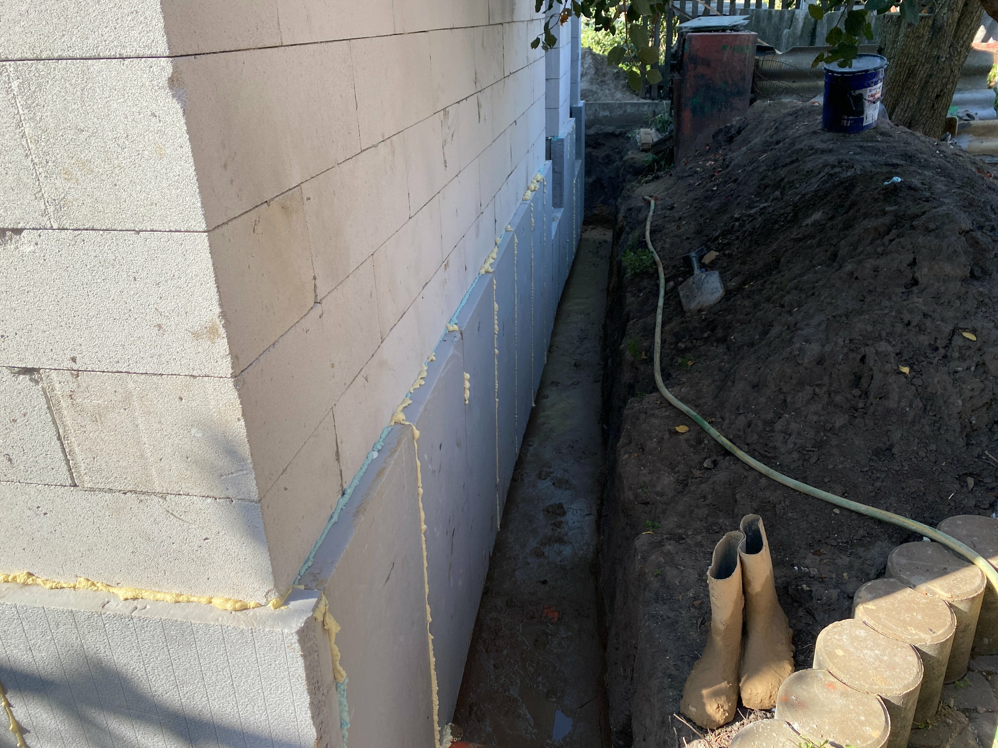

15 годин тому, FOX.kissfm сказав:
Якраз клей піна до шороховатої поверхні краще пристає гідроакумулятор до гладкої.
А навіщо плівка?
Саме 2 шари щільної плівки дають змогу скользити одна між одною. Під час зсуву сезонного пучення  грунту, не буде впливу сил відриву утеплювача.  В якісь мірі у мене прижимна гідроізоляція але в якості прижиму не класична цегла а екструдер.
І за  роки ефективність 2 шарів плівки побачив. По периметру будівлі на рівні нуля прибив геотекстиль (той, що між плівками і грунтом), так от  його повідривало, тобто він з грунтом рухається. А плівці  нічого.
16 часов назад, Vstar сказал:
Там проблема у тому, шо піна до посипки то пристає, а от посипка від бітума відривається та обсипається
виходить що у вас грунт замокає, якщ він так гуляю уверх/вниз.
в загалом ви використали плівки та текстиль між ними, замість геомембрани
це рішення має право на існування, але воно не вирішує проблем з корінням.
тобто геомембрана, вона ще й від коріння єппс захищає
20 годин тому, FOX.kissfm сказав:
Звісно був би не я якби пере виконанням за кілька днів не проексперементувати, відірвати не вдалось від присипки, з великим зусиллям кусками віддирались шматки екструдера.
Я маю складну геологію, на 8 м довжини, перепад по висоті 3.5м. І перші роки видно як грунт рухався, зараз устаканилось. Так, що у моєму випадку рішення правильне.
Геомемрану також розглядав на тому етапі, але відкинув ідею.

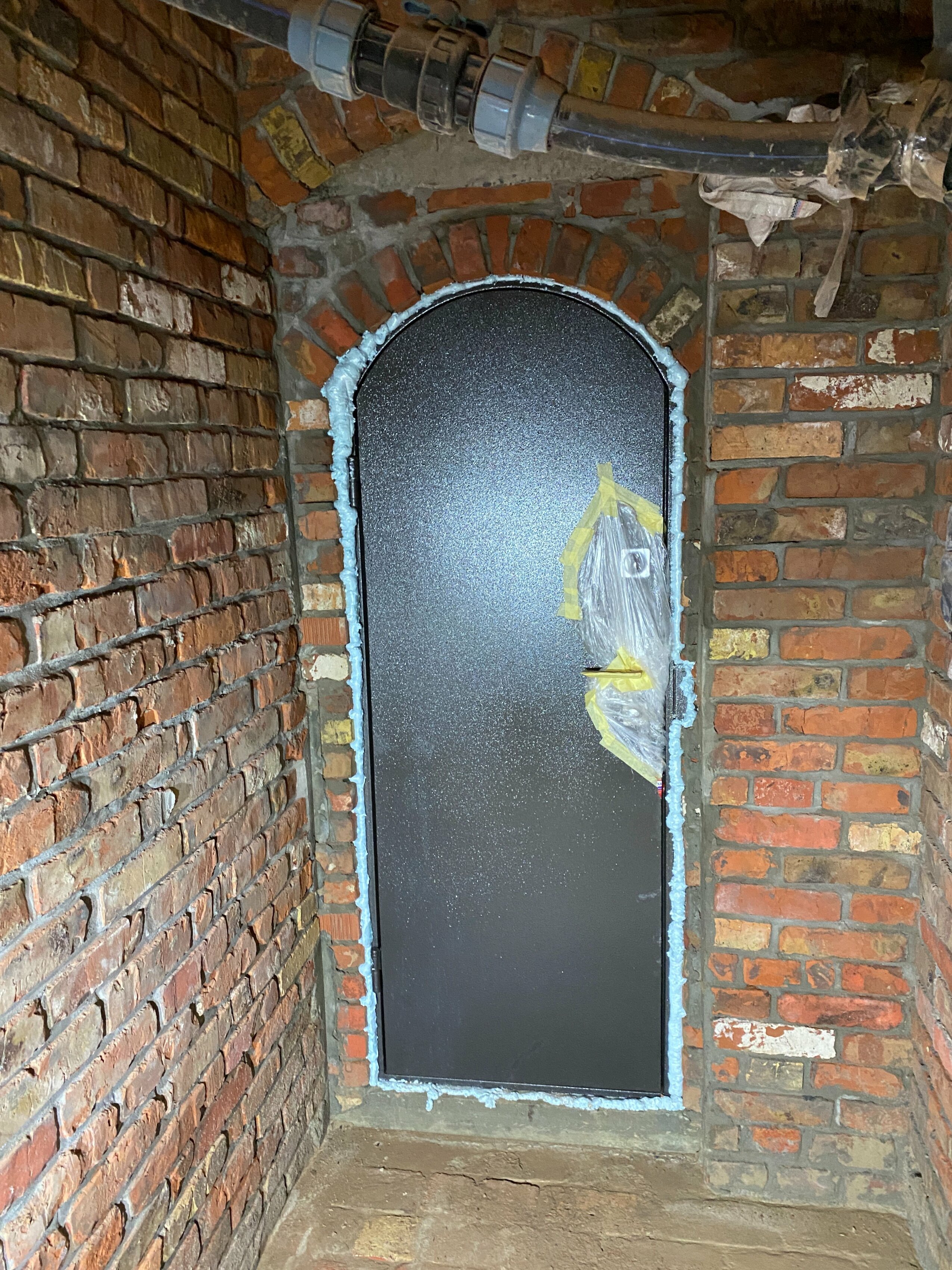

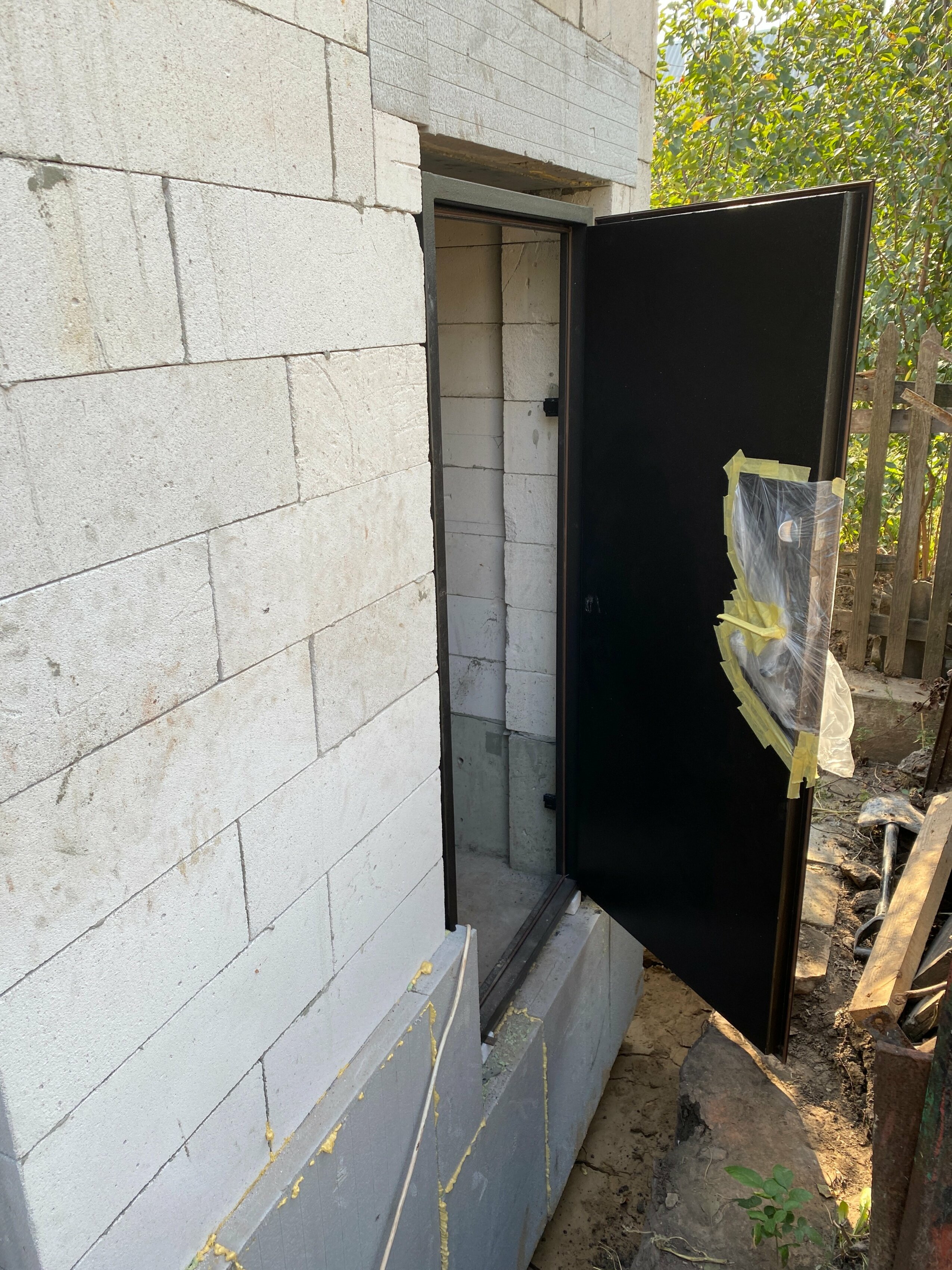

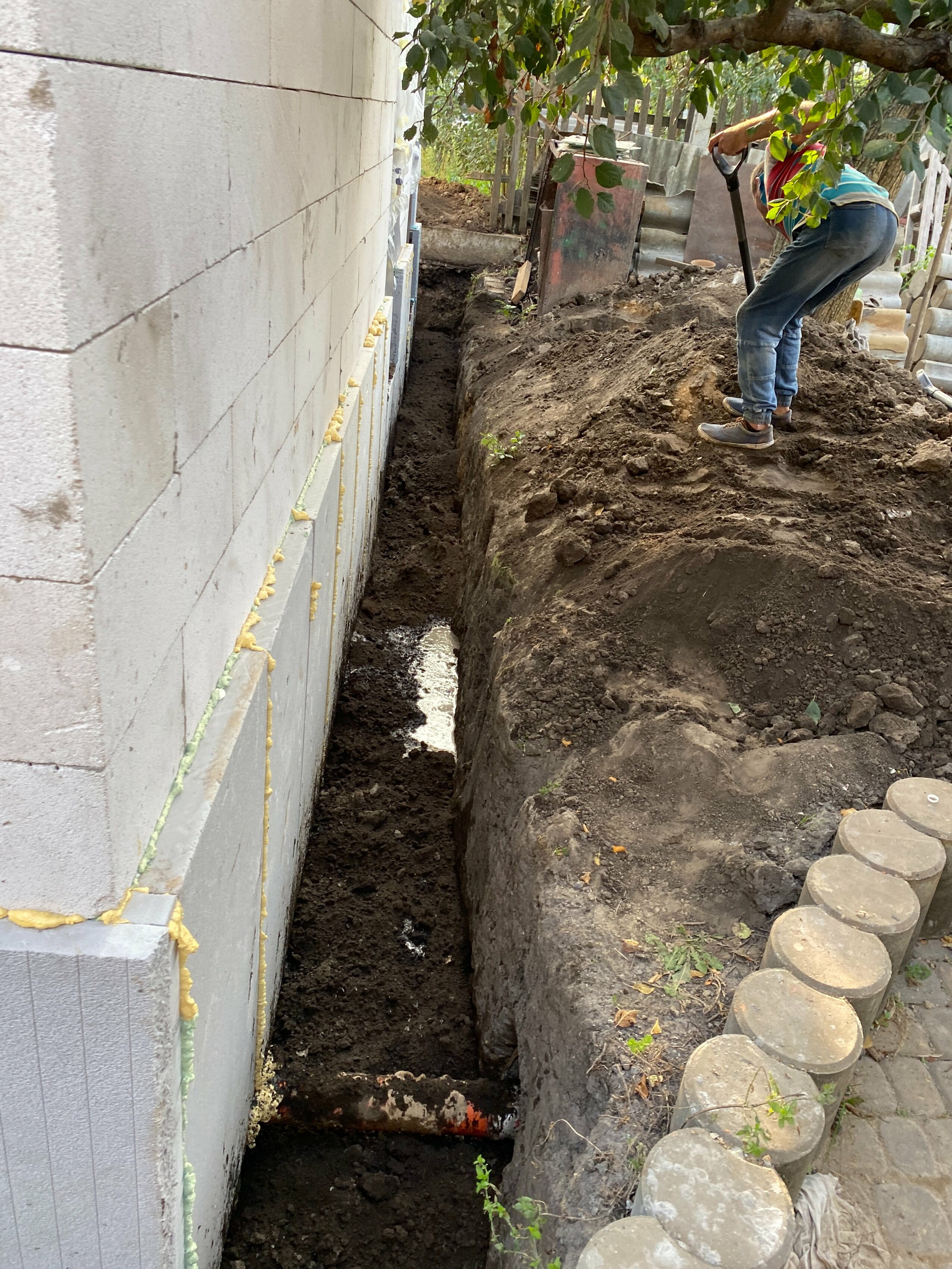

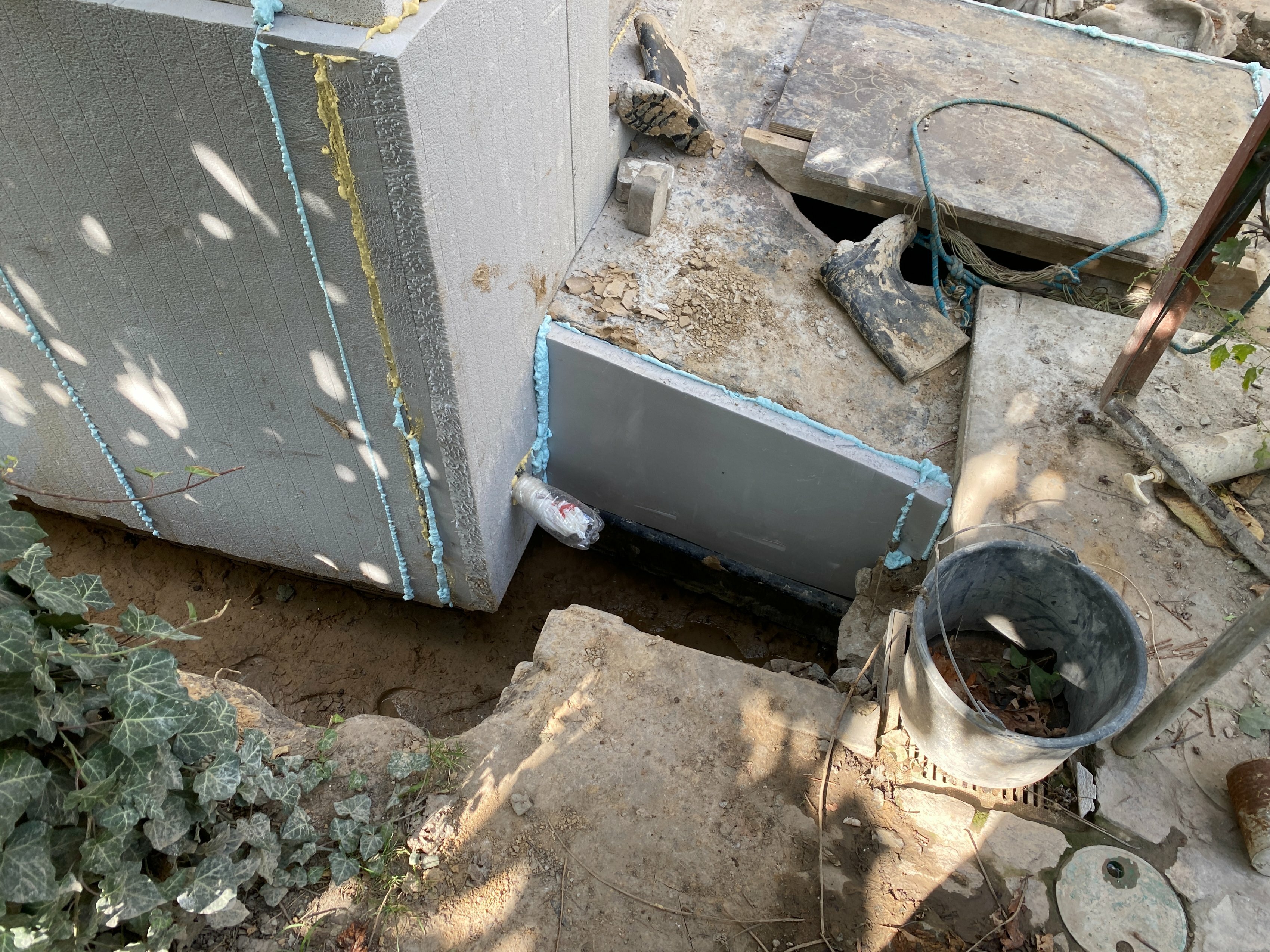

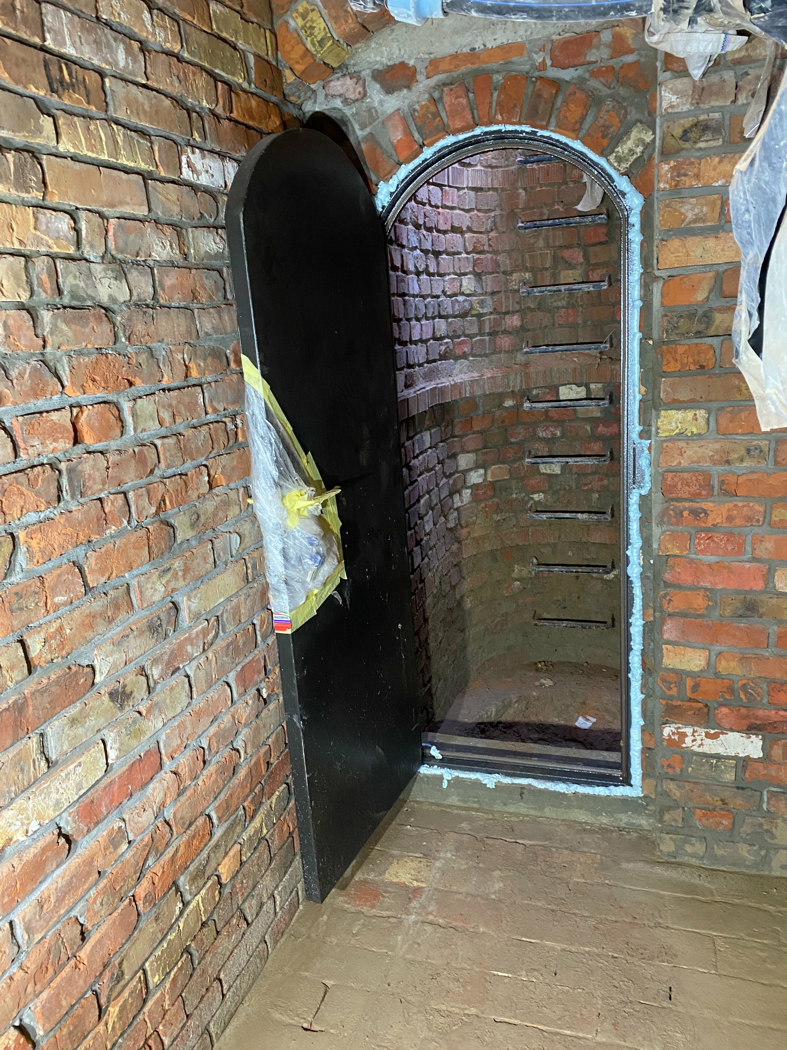

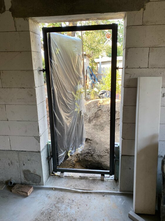

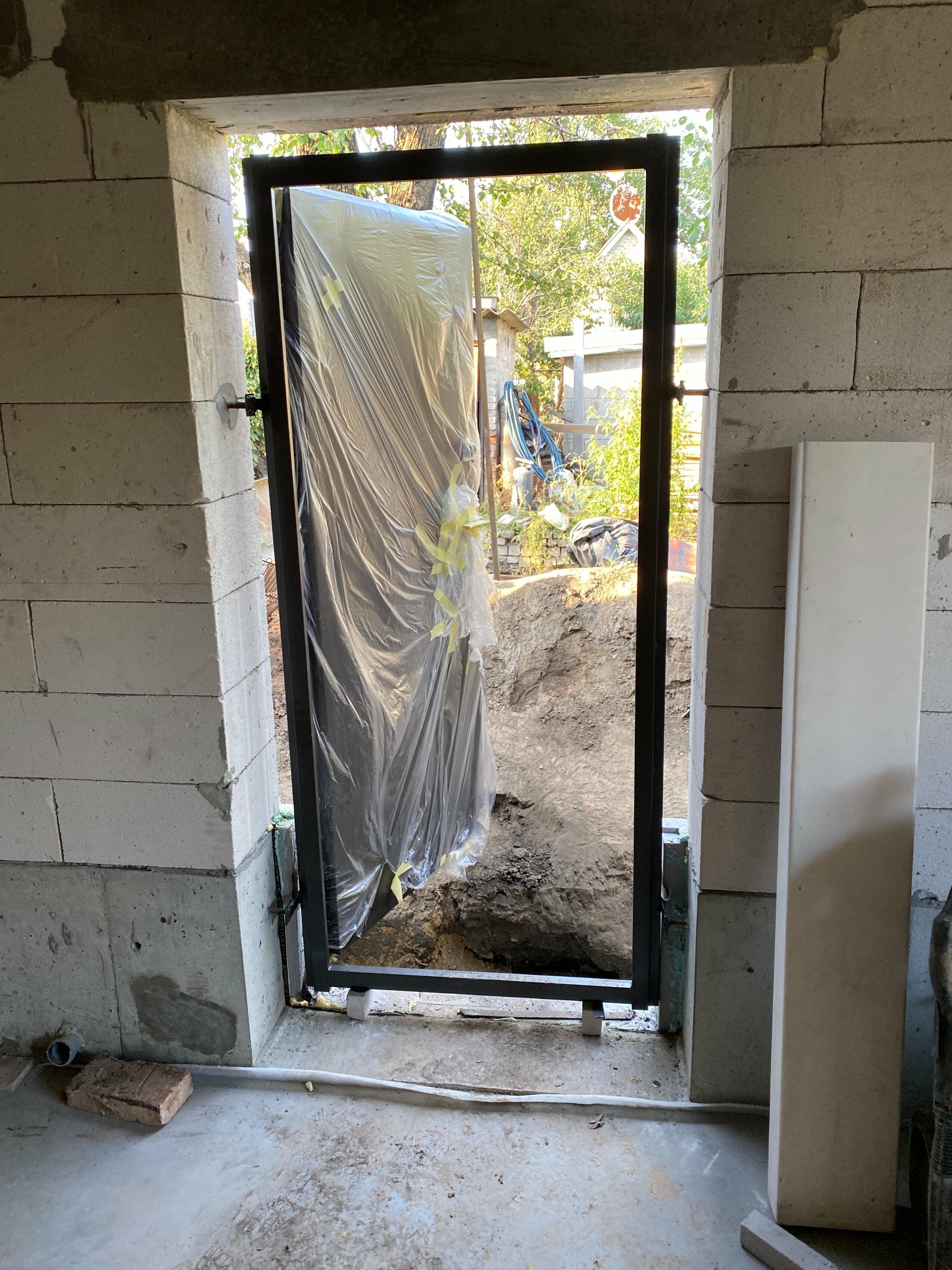

Поставили двери. По периметру будет закладываться ЭППС.
IMG_2422.thumb.JPG.21839c19e315905c19ae598a4da3f175.JPGIMG_2421.thumb.JPG.3fdc17652a30c577a8b3a0e3c34c4f73.JPGIMG_2419.thumb.JPG.4be503c951796d4ded220668dab4c7d8.JPGIMG_2416.thumb.JPG.e02ae6ab1e23c88f7534061c601ccb08.JPG

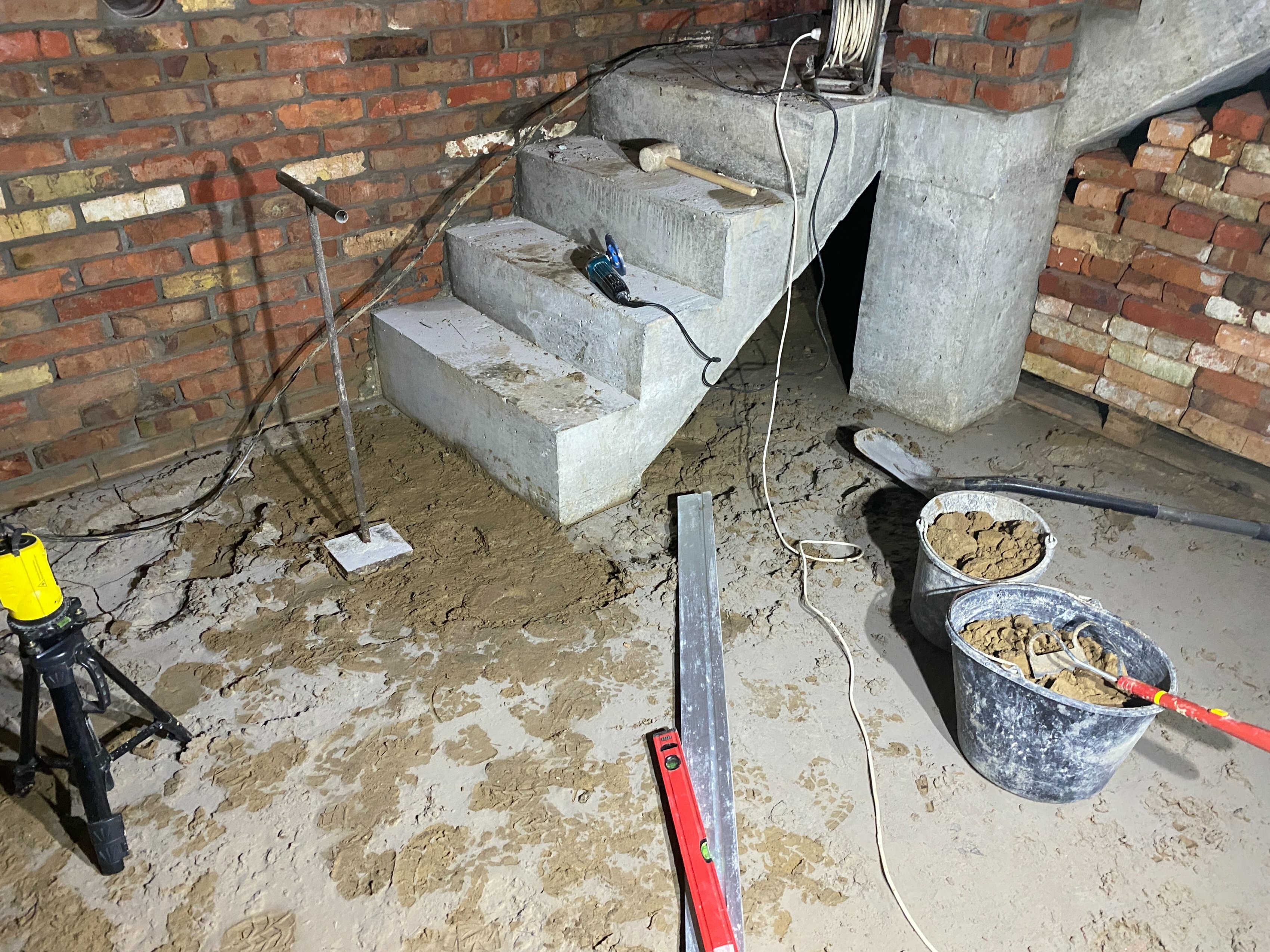

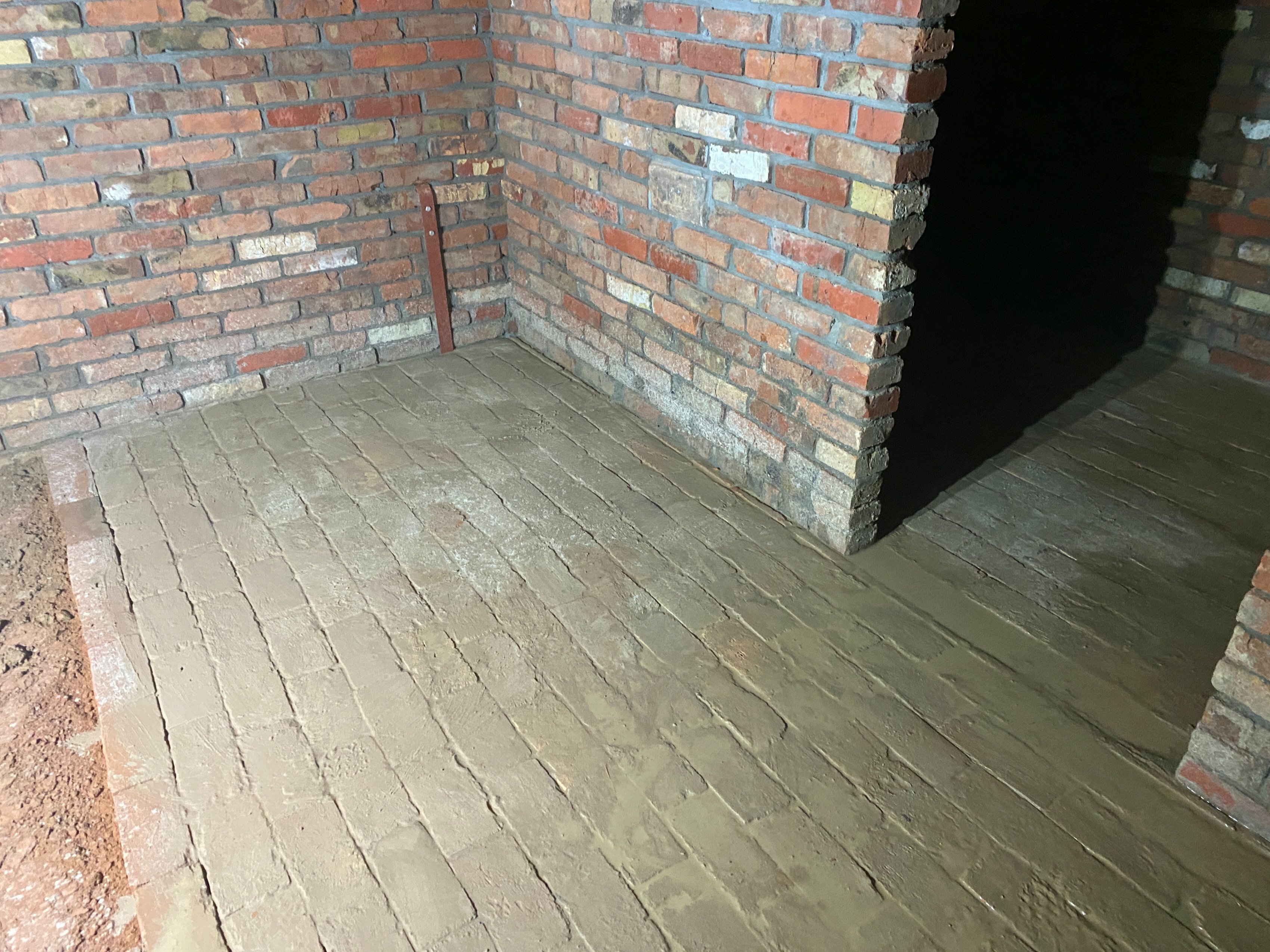

Продолжил укладку пола, и затер швы. Осталось совсем чуть чуть ))
IMG_2423.thumb.JPG.cc1856b2fb5f80a36e8ddc24c04d43b0.JPGIMG_2425.thumb.JPG.566864f9175aaef7cf048accd403a283.JPGIMG_2429.thumb.JPG.51693734f3f2e2a22b9809773d97211f.JPG

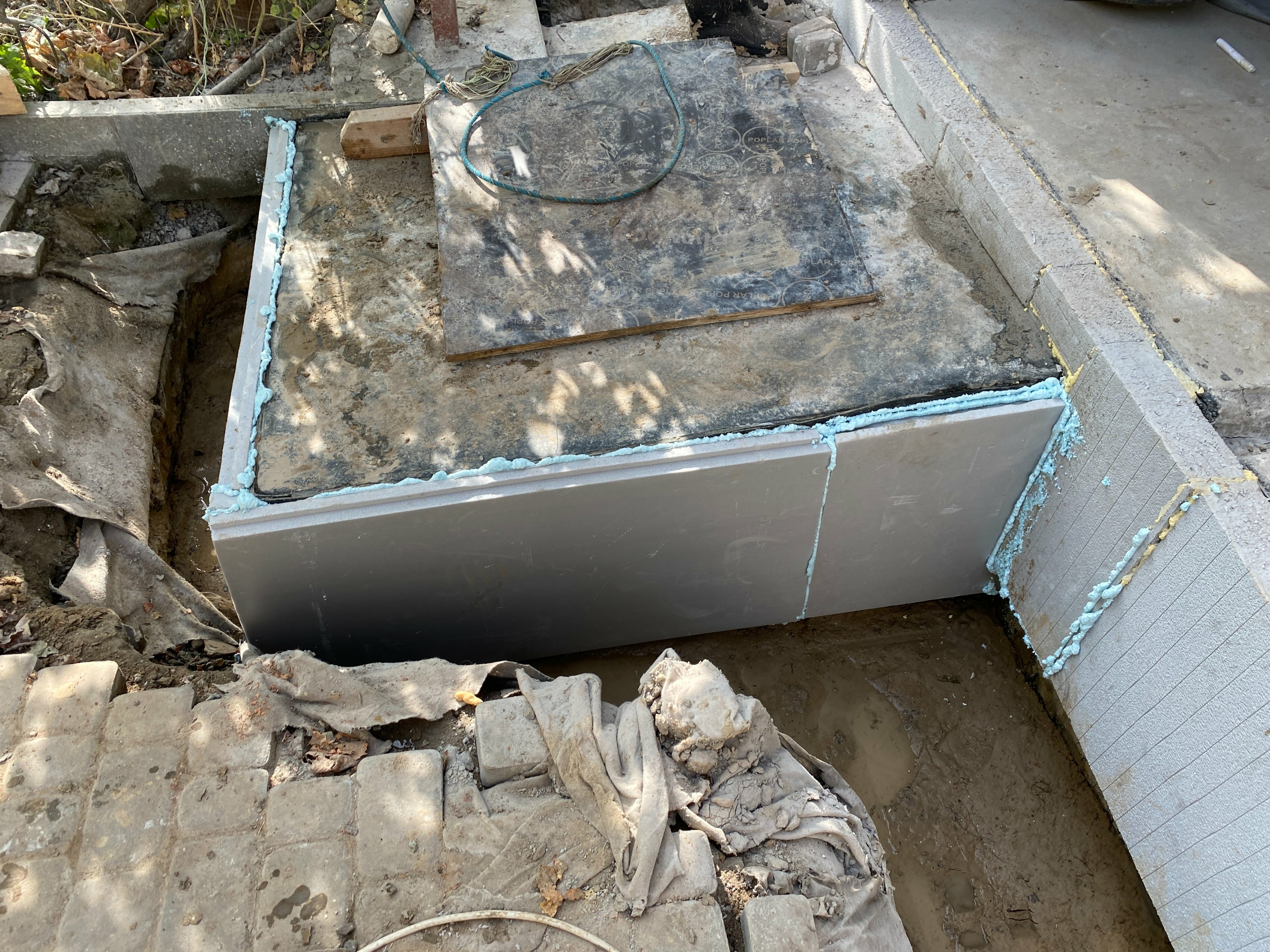

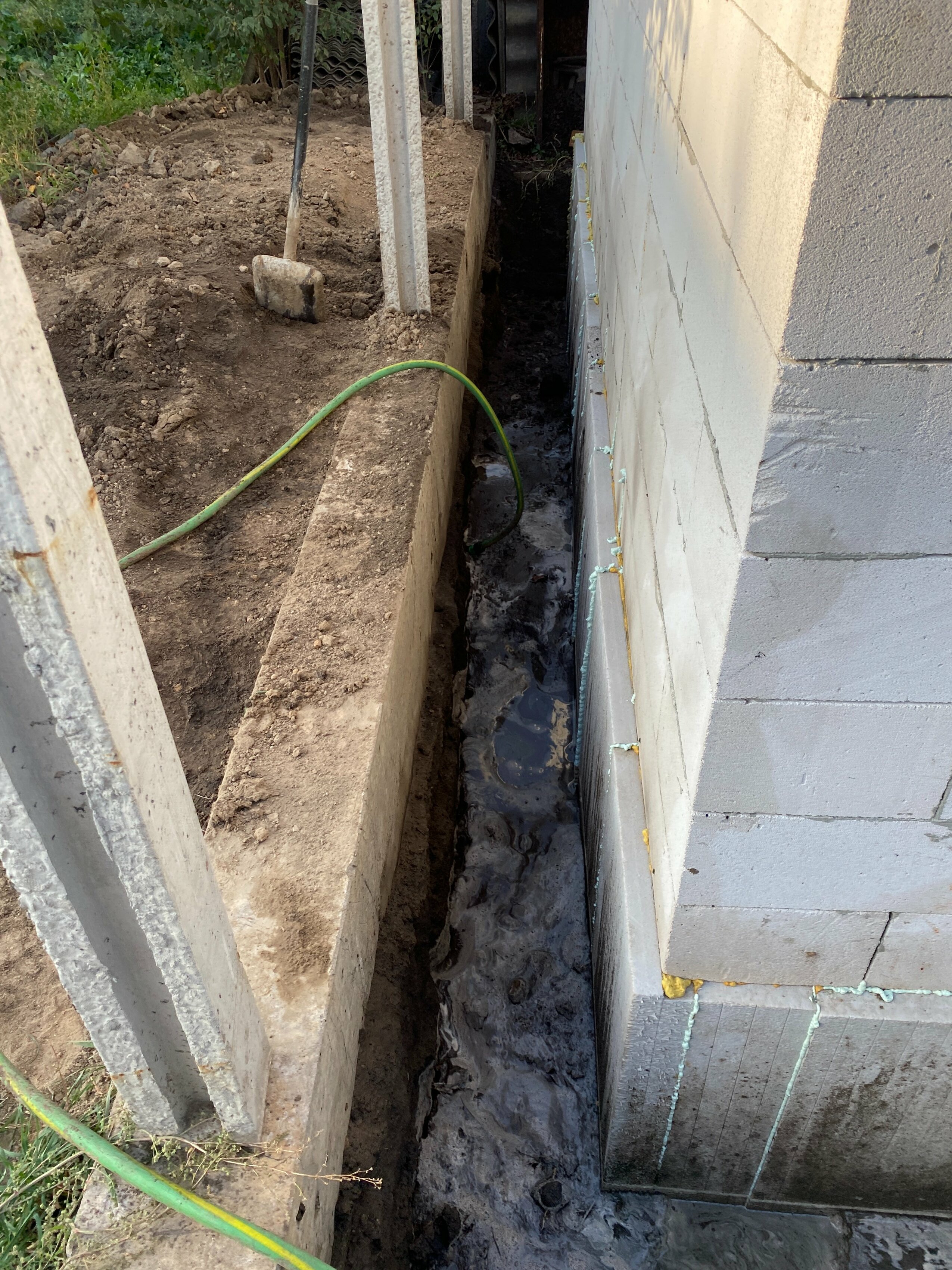

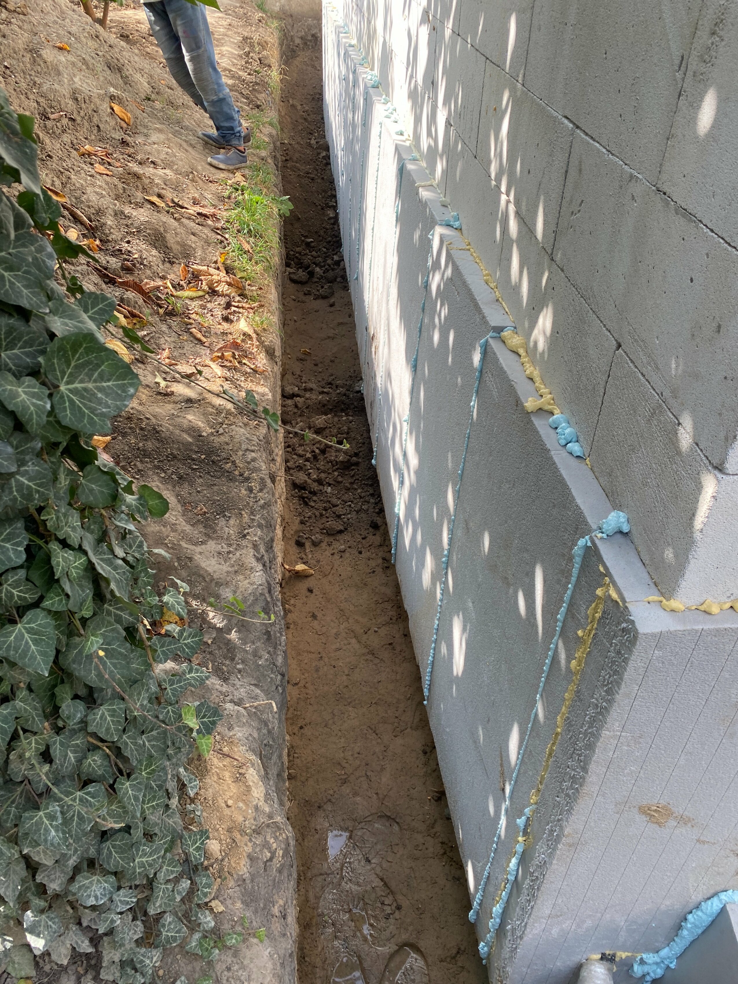

Доутеплил колодец, финально утрамбовал глиняный замок и начал обсыпку цоколя с основательной проливкой.
IMG_2444.thumb.JPG.13b112fb25bab1b42f03d079e64eba10.JPGIMG_2446.thumb.JPG.504e10592bb28aad41292c94b8a70fba.JPGIMG_2459.thumb.JPG.601675c33ded20cd8567f93c1975c256.JPGIMG_2457.thumb.JPG.707e2211e3ff1add5e1c25bb98a27ab9.JPGIMG_2454.thumb.JPG.26b32bb16e862ac083320aaa47e0077f.JPGIMG_2449.thumb.JPG.ae7ace20cd4017f829257ab4a73118ae.JPG

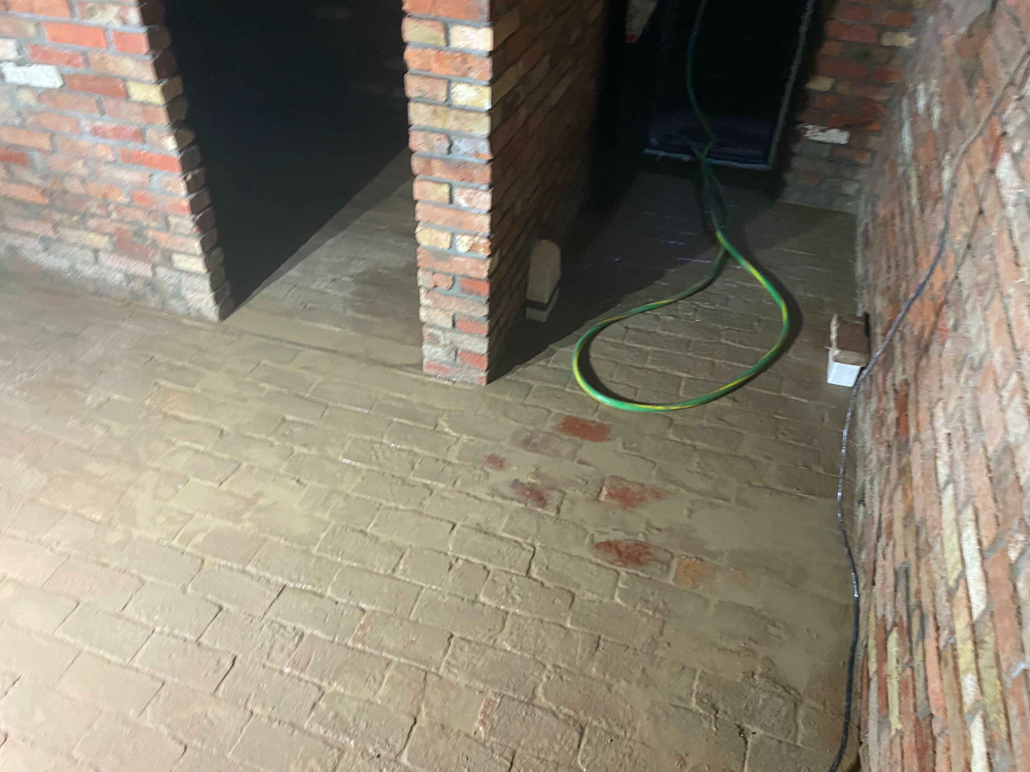

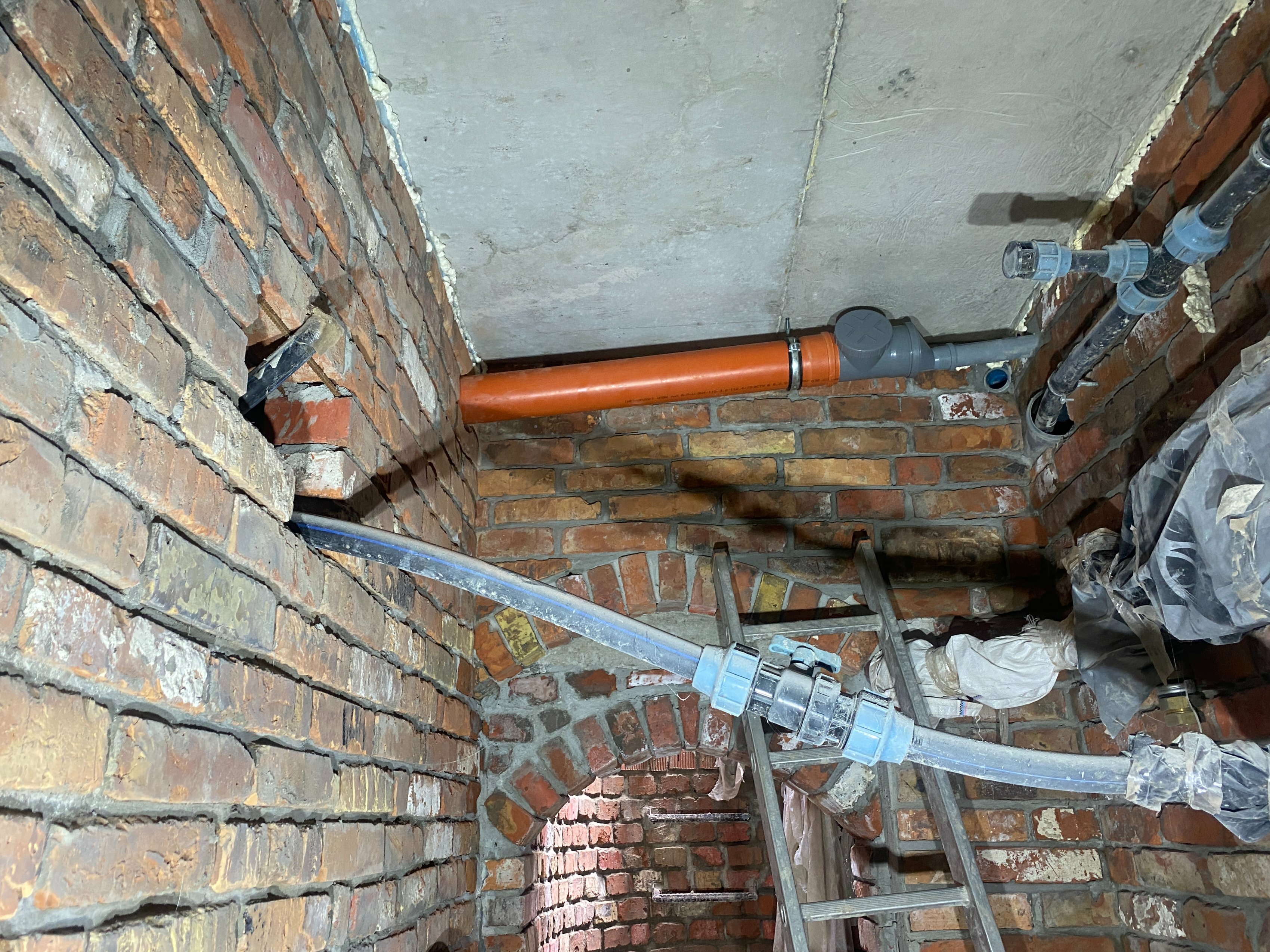

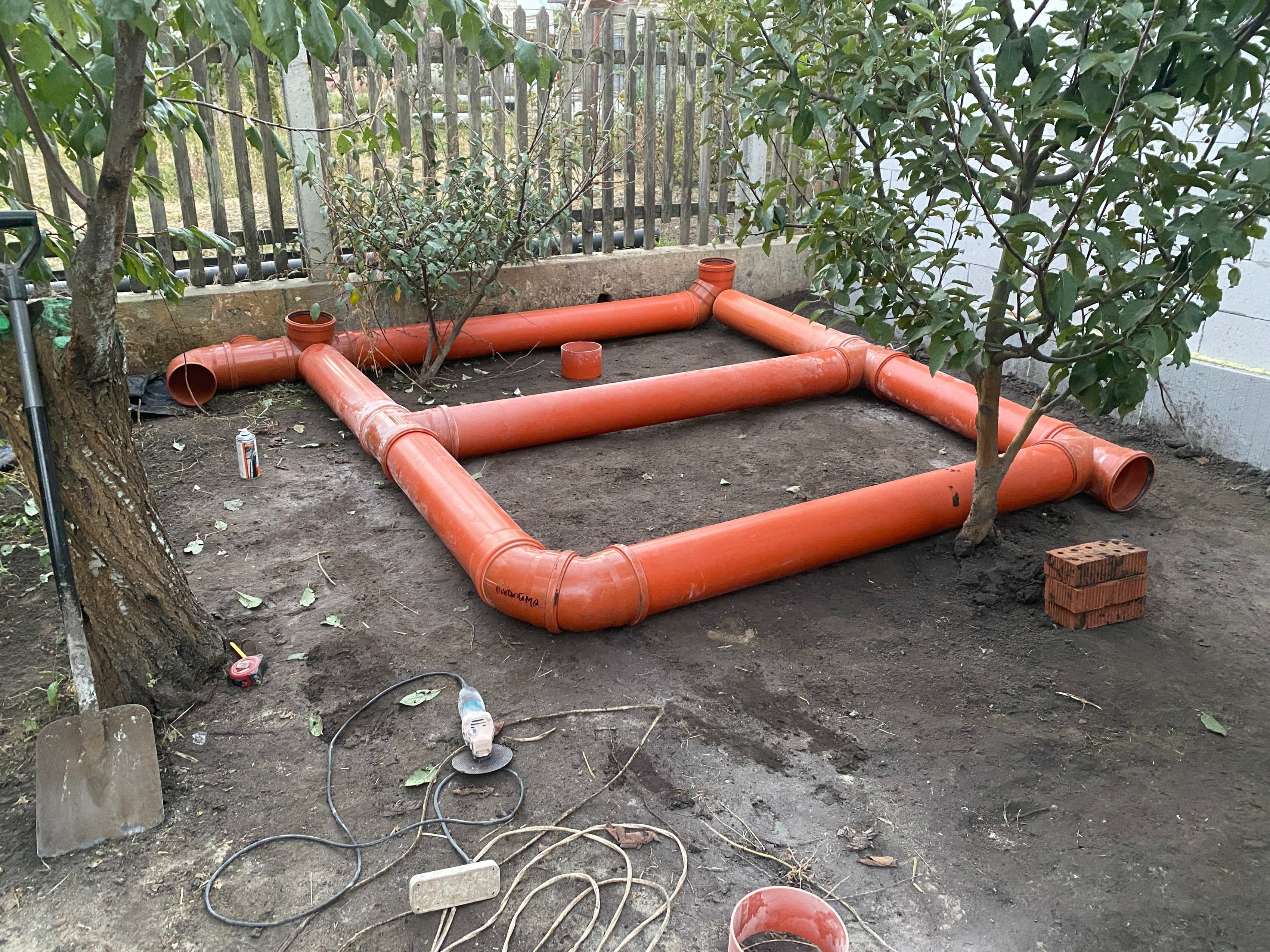

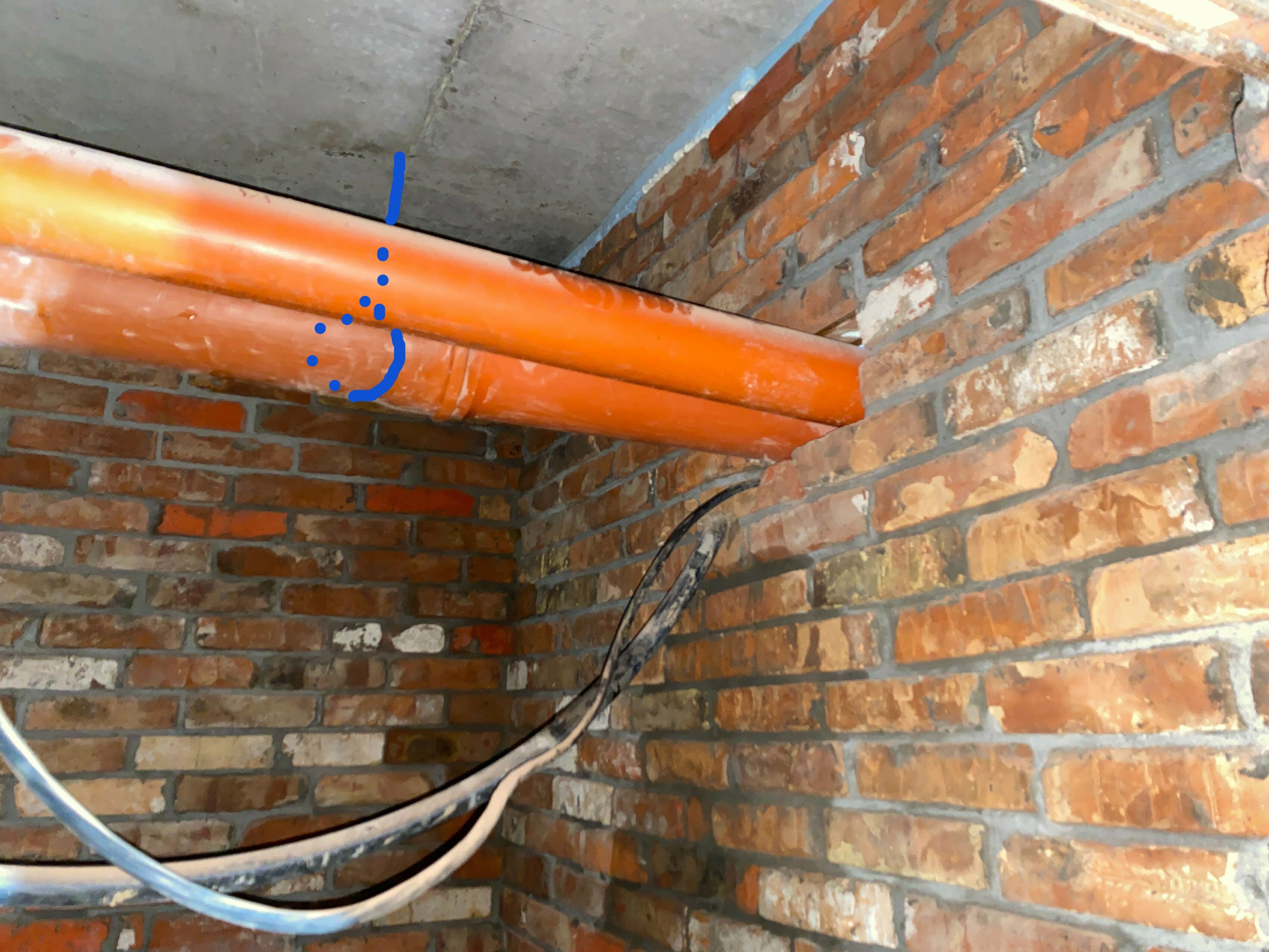

В общем закончил укладку пола

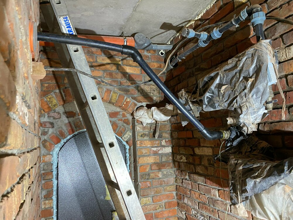

доделал мелочи по гильзам и водопроводу (надо было допаять несколько стыков)

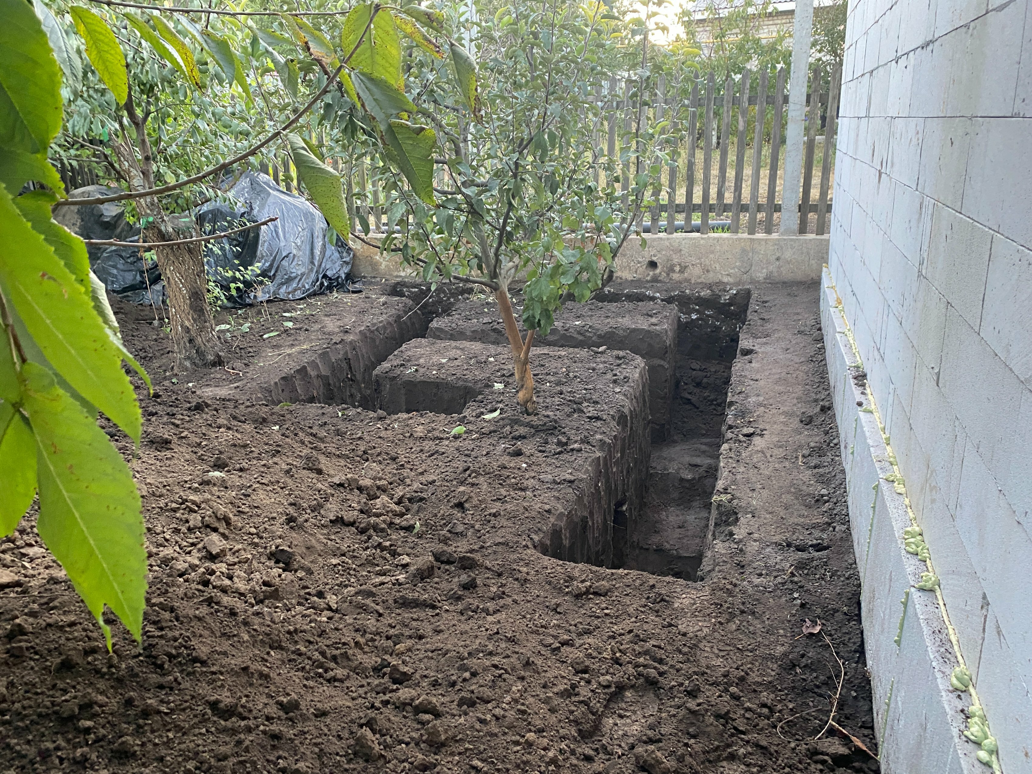

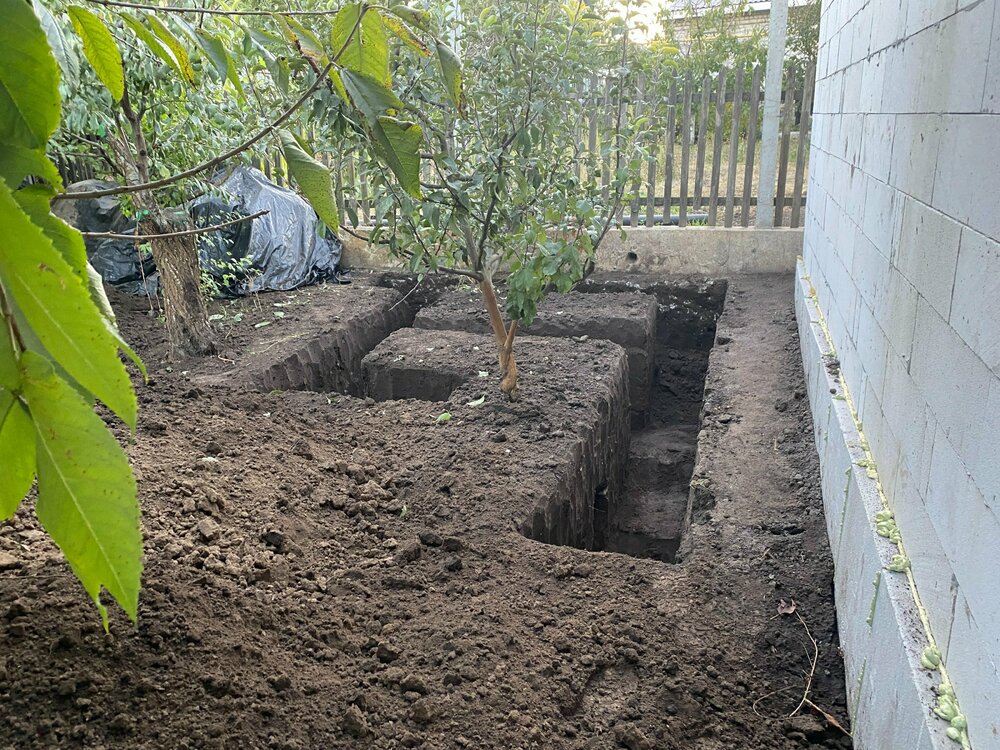

Убрал весь лишний грунт и разровнял участок перед новыми земляными работами по монтажу грунтового теплообменника для приточной вентиляции.
Дождь зараза вчера помешал закончить.
IMG_2550.thumb.JPG.8aaf3fa242ac4466400ebf01e9e42c19.JPGIMG_2566.thumb.JPG.0d9e356c73f5f50322c3139122da3dd3.JPG
  • Лайк 8
3 часа назад, DimaF сказал:
Художественная копка канавы)
Еще и с подвыподвертом под яблонькой ))

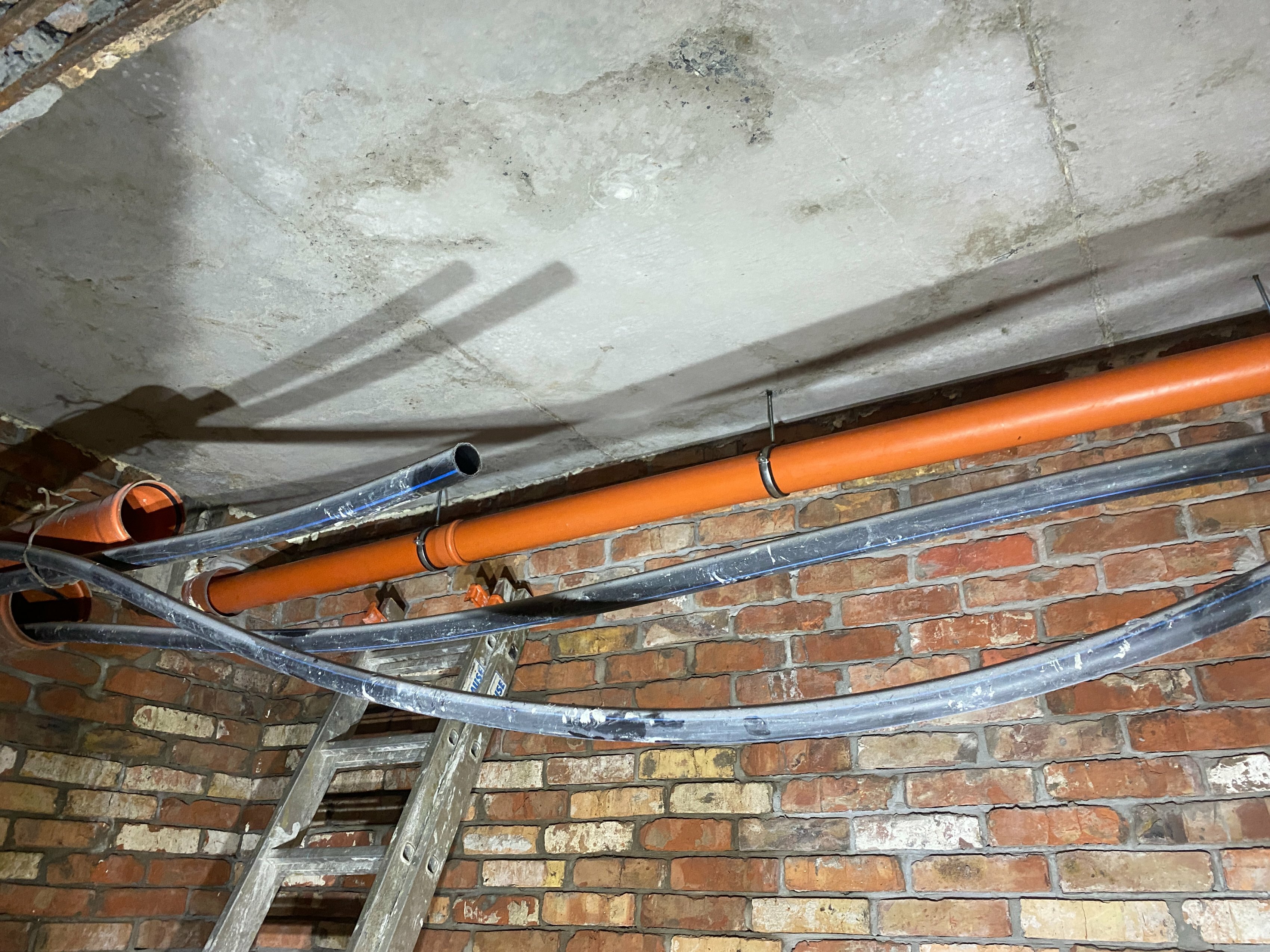

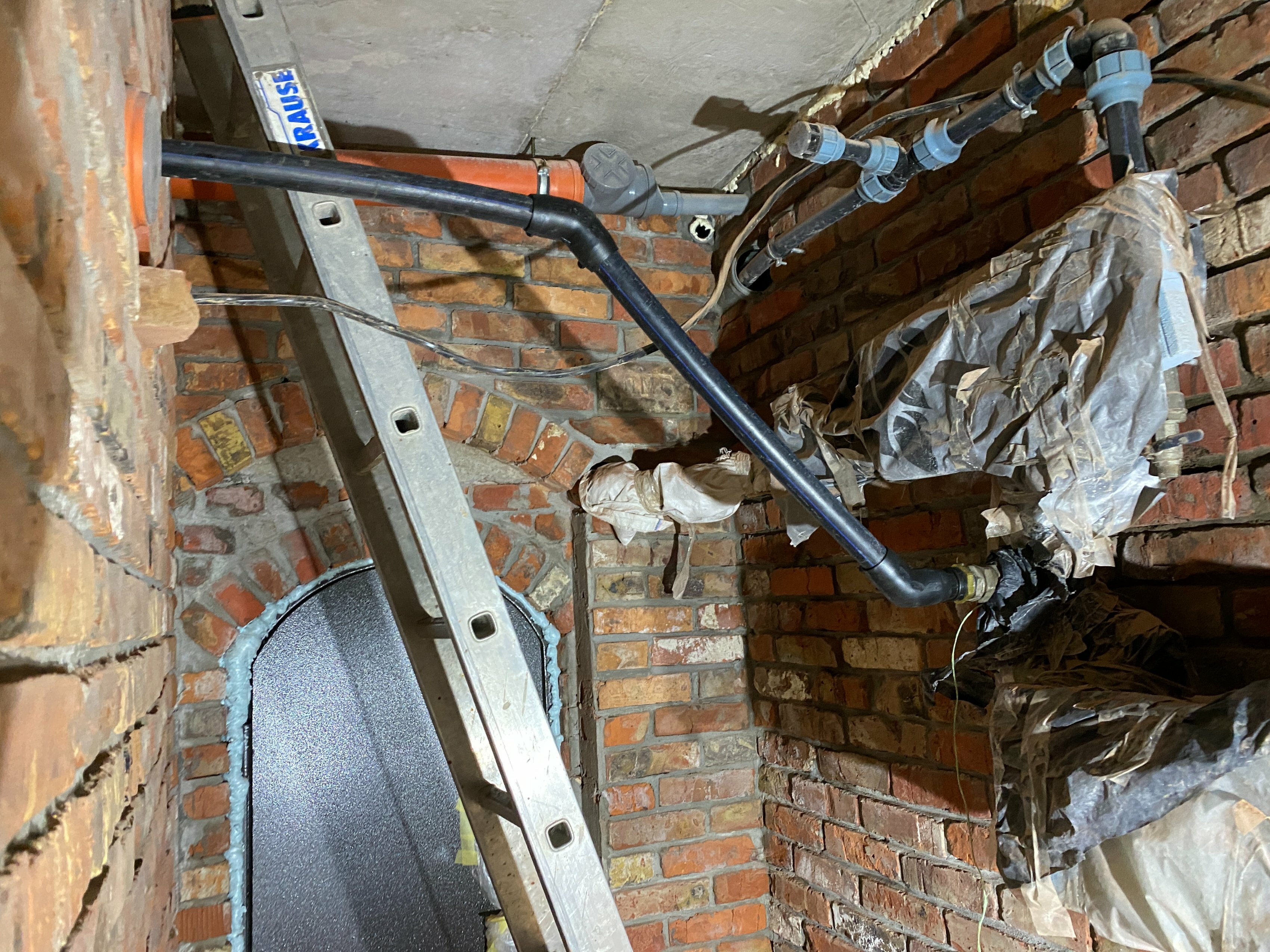

17 годин тому, FOX.kissfm сказав:
доделал мелочи
Біля місця стику проситься підвіс. Та і поряд трубу також додатково підвішати.
В 18.10.2023 в 08:12, Vstar сказал:
Мало того, навіть придбав шпильки та хомути для підвісів. Але в процесі монтажу були деякі блокери, і я не зміг їх встановити. Також зіграло роль те що жорсткість защімлення між стінами дало мені впевненість, що ці підвіси були б зайвими, в результаті я їх не встановив.  Коротше кажучи вони там виявились зайвими тому їх там не буде. В результаті ці гільзи досить жорстко зафікосвані і підвіси там не порібні.
