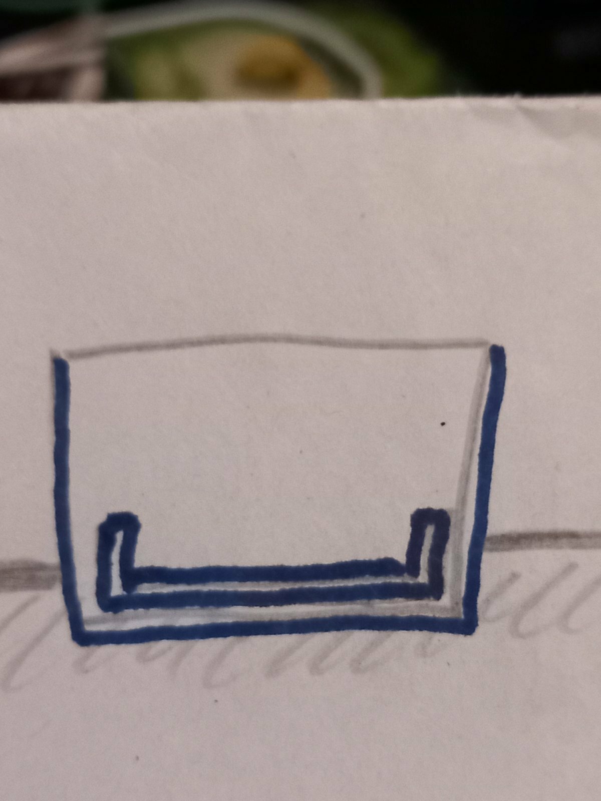

Купил участок с домом 1910 года постройки в деревне. Доски, глина, одна стена обложена кирпичом. Крыша железная. За много лет стены просели сантиметров на 10. Пол не гнилой, но выгнут осевшими стенами. Что под ним не знаю. Угнетает низкий потолок в хате. И окна на уровне живота. Мало того что потолок впринципе не высокий изначально, а ещё и стал ниже. Я даже руку поднять не могу - пальцы уже чешут потолок.
Возникла "гениальная" мысль. А может снять доски, подкопаться на 50 см и залить пол бетоном по грунту с утеплителем? А что бы в бассейн от влаги не превратилось сделать стенки из кирпича по периметру с бортом выше уровня грунта сантиметров на 20, а лучше по самое окно. Полочка будет. Плёнкой проложить, может герметиком промазать или рубероидом для гарантии. Заодно и старый фундамент под стенами укрепить - он по техпаспорту бетонный =)
Комната небольшая всего 14 квадратов. Будет пара широких ступеней. Смущает что полы в хате практически вровень с землей. Цоколя фактически нет.
Не слишком ли безумен план?

Безумен абсолютно)
Снести все нахер и не заниматься ерундой.
Чай не Англия со своими 500 летними замками.

Тоді по старій схемі:  зараз терпи те що маєш і лий фундамент навколо старої хати під нову. Потім, потихеньку,  ліпи нові стіни, а як дійде справа до даху (коли матеріал і гроші на роботу будуть) винось стару хату з середини нової 🤷‍♂️

Я все понимаю, но ничего путного вы из этой хаты не сделаете.
Напрасная трата своего труда, времени и денег.
Если участок позволяет, начните строить что то летней кухни, 35-40 квадратов.
Это будет лучшим вариантом.

Сам виріс в домі 1885 року будівництва. Коли робив ремонт (висота стелі 220 см) теж вимушено зайшов підлогою нижче рівня.
По перше, що мене здивувало, я не бачив де був фундамент, а де стіна яка за стільки років просіла під землю. вихід був простим.
Я оголив стіни і до висоти підвіконня (80 см) промазував тричі цементною обмащочною гідроізоляцією.
Потім штукатурив. Є комната вся в ГКЛ.
Зараз висота 235 см.
Робив з 2008по 2011 рік. Весь дім. По кімнатної. Сам і тільки по вихідних.
Цвілі, старості, не має.

Фундамент и так видно снаружи. Его останки точнее. Около 30 см ленточный похожий на бетонный. 2 стены еще на него опираются, а две уже нет - подмыло и он выпал частями. Потому и просело.

И при этом вас в первую очередь интересует высота потолка? :grin:

Підтримую пана Фрай. Висота стелі, то останнє, про що зараз ви повинні думати.
Якщо не бажаєте в один прекрасний день перетворитися на атланта і тримати стелю і кришу на своїх плечах, думайте, як підлити фундамент.
У вас хата "падає", а ви шпалери клеїте. (Я утрірую)
