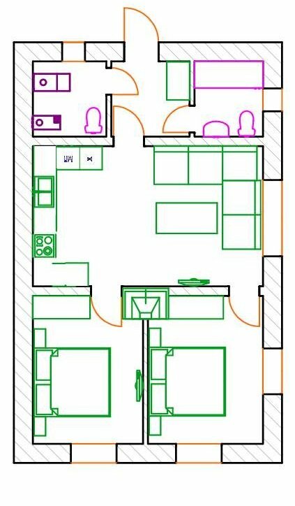

Nikolay Cherednichenko Опубліковано: 14 серпня 2024 Автор Поділитись Опубліковано: 14 серпня 2024 Ану критики, скажіть своє слово (накидав швиденько) Посилання на коментар Поділитися на інших сайтах More sharing options...
vadimv Опубліковано: 14 серпня 2024 Поділитись Опубліковано: 14 серпня 2024 (змінено) 38 хвилин тому, Nikolay Cherednichenko сказав: Ану критики, скажіть своє слово (накидав швиденько) Двері в кімнати я б робив так, щоб вони відкривалися в кімнати (до стіни). І терасу робив би шириною не менше 2,5 м, краще 3. А в цілому - норм. Змінено 14 серпня 2024 користувачем vadimv 1 Посилання на коментар Поділитися на інших сайтах More sharing options...
Alvalk Опубліковано: 14 серпня 2024 Поділитись Опубліковано: 14 серпня 2024 17 минут назад, Nikolay Cherednichenko сказал: Ану критики, скажіть своє слово (накидав швиденько) Вікна спален на дорогу мені не дуже подобається. Але якщо вулиця не центральна і відносно тиха - не велика проблема 1 Посилання на коментар Поділитися на інших сайтах More sharing options...
Nikolay Cherednichenko Опубліковано: 14 серпня 2024 Автор Поділитись Опубліковано: 14 серпня 2024 20 минут назад, vadimv сказал: Двері в кімнати я б робив так, щоб вони відкривалися в кімнати. Те саме мені жінка сказала. 21 минуту назад, vadimv сказал: терасу робив би шириною не менше 2,5 м, краще 3 2,5 вдосталь думаю буде... Посилання на коментар Поділитися на інших сайтах More sharing options...
vadimv Опубліковано: 14 серпня 2024 Поділитись Опубліковано: 14 серпня 2024 Тільки що, Nikolay Cherednichenko сказав: 2,5 вдосталь думаю буде... Якщо тераса без перил - то так. 1 Посилання на коментар Поділитися на інших сайтах More sharing options...
Nikolay Cherednichenko Опубліковано: 14 серпня 2024 Автор Поділитись Опубліковано: 14 серпня 2024 15 минут назад, Alvalk сказал: Вікна спален на дорогу мені не дуже подобається. Але якщо вулиця не центральна і відносно тиха - не велика проблема Ви знаєте, мені то теж не дуже подобається. Але терасса і вітальня (в якій більшу частину часу всі будуть знаходитись) ще менше подобається. В мене була ідея взагалі всі кімнати і вітальню назад вікнами зробити (навіть десь ескіз був)-але то взагалі мабуть буде не альо. Вулиця тиха, тільки сусіди їздять і то рідко (поки що) Посилання на коментар Поділитися на інших сайтах More sharing options...
Nikolay Cherednichenko Опубліковано: 14 серпня 2024 Автор Поділитись Опубліковано: 14 серпня 2024 4 минуты назад, vadimv сказал: Якщо тераса без перил - то так. Мене ще питання по вітальні мучає. Може 17 кв.м зробити.... Посилання на коментар Поділитися на інших сайтах More sharing options...
Gonchik Опубліковано: 15 серпня 2024 Поділитись Опубліковано: 15 серпня 2024 18 часов назад, Nikolay Cherednichenko сказал: Мене ще питання по вітальні мучає. Може 17 кв.м зробити.... А питання по єдиному входу в хату з дупи строни не мучає?) А те, що на ту терасу ні з кухні ні з вітальні виходу немає теж не мучає? Вітальня 14 метрів=вітальня для двох-трьох осіб. А з каміном то одразу і сауна для них же. В двадцяти метрах від топки 8 кВт вже перетоп. Простір між кухнею і вітальнею в сторону дверей спалень - це приблизно третина їх спільної площі, метрів 10-12, ніяк, крім як прохід не використовується, такий собі коридор без стін. Посилання на коментар Поділитися на інших сайтах More sharing options...
vadimv Опубліковано: 15 серпня 2024 Поділитись Опубліковано: 15 серпня 2024 2 хвилини тому, Gonchik сказав: на ту терасу ні з кухні ні з вітальні виходу немає Як це немає? Там жеж широкий портал (вихід) намальовано. 2 хвилини тому, Gonchik сказав: Вітальня 14 метрів=вітальня для двох-трьох осіб. А з каміном то одразу і сауна для них же. Відкрили портал (розсунули двері) - і одночасно ніякої сауни і вітальня на надцять осіб. 1 Посилання на коментар Поділитися на інших сайтах More sharing options...
Gonchik Опубліковано: 15 серпня 2024 Поділитись Опубліковано: 15 серпня 2024 (змінено) 9 минут назад, vadimv сказал: Як це немає? Там жеж широкий портал (вихід) намальовано. Відкрили портал (розсунули двері) - і одночасно ніякої сауни і вітальня на надцять осіб. Там так намальовано, що можна і про глухар подумати. Воно так було б, якби кухня і вітальня створювали один прямокутник. От де той стіл на надцять персон ставити. По діагоналі?) Чи на момент застілля в спальні/талет не ходити? Не велика, звісно, проблема. Та все ж. У родичів перший поверх дачі якраз 30+ метрів такої неправильної форми. Якраз все про що я і кажу. В тій зоні де камін спекотно, нормально розмістити велику кількість людей проблемно. Більше чотирьох осіб в одній із зон вже відчувається тіснувато. Змінено 15 серпня 2024 користувачем Gonchik Посилання на коментар Поділитися на інших сайтах More sharing options...
Nikolay Cherednichenko Опубліковано: 15 серпня 2024 Автор Поділитись Опубліковано: 15 серпня 2024 12 минут назад, Gonchik сказал: Там так намальовано, що можна і про глухар подумати. Воно так було б, якби кухня і вітальня створювали один прямокутник. От де той стіл на надцять персон ставити. По діагоналі?) Чи на момент застілля в спальні/талет не ходити? Не велика, звісно, проблема. Та все ж. У родичів перший поверх дачі якраз 30+ метрів такої неправильної форми. Якраз все про що я і кажу. В тій зоні де камін спекотно, нормально розмістити велику кількість людей проблемно. Більше чотирьох осіб в одній із зон вже відчувається тіснувато. А яка різниця, прямокутне приміщення чи як в мене-по діагоналі? Приміщення одне. Посилання на коментар Поділитися на інших сайтах More sharing options...
Nikolay Cherednichenko Опубліковано: 15 серпня 2024 Автор Поділитись Опубліковано: 15 серпня 2024 22 минуты назад, vadimv сказал: Відкрили портал (розсунули двері) - і одночасно ніякої сауни і вітальня на надцять осіб. Саме тому вітальня біля тераси Посилання на коментар Поділитися на інших сайтах More sharing options...
Gonchik Опубліковано: 15 серпня 2024 Поділитись Опубліковано: 15 серпня 2024 2 минуты назад, Nikolay Cherednichenko сказал: Саме тому вітальня біля тераси Взимку? 5 минут назад, Nikolay Cherednichenko сказал: А яка різниця, прямокутне приміщення чи як в мене-по діагоналі? Приміщення одне. Одне - це один великий простір без стін, що обмежують трансформацію, рух повітря, тощо. У Вас два суміщених. Посилання на коментар Поділитися на інших сайтах More sharing options...
Nikolay Cherednichenko Опубліковано: 15 серпня 2024 Автор Поділитись Опубліковано: 15 серпня 2024 10 минут назад, Gonchik сказал: Взимку? Та хоч коли. Взимку не можна виходити на терасу? 11 минут назад, Gonchik сказал: Одне - це один великий простір без стін, що обмежують трансформацію, рух повітря, тощо. У Вас два суміщених. Перебільшуєте. Якщо таке і буде явище-то дуже не значно. 46 минут назад, Gonchik сказал: А питання по єдиному входу в хату з дупи строни не мучає Нє, абсолютно. Я ж не з царської сім'ї, що мені треба зайти з переду і по червоній доріжці. Посилання на коментар Поділитися на інших сайтах More sharing options...
Gonchik Опубліковано: 15 серпня 2024 Поділитись Опубліковано: 15 серпня 2024 1 час назад, Nikolay Cherednichenko сказал: Нє, абсолютно. Я ж не з царської сім'ї, що мені треба зайти з переду і по червоній доріжці. Щойно глянув на сусідів по вулиці. І по старій, де живу, і по новій, де будуюсь. І там і там хат по 20. Є зі входом збоку, але жодної з входом ззаду. Напевно всі царської крові))) 1 Посилання на коментар Поділитися на інших сайтах More sharing options...
Nikolay Cherednichenko Опубліковано: 15 серпня 2024 Автор Поділитись Опубліковано: 15 серпня 2024 15 минут назад, Gonchik сказал: Щойно глянув на сусідів по вулиці. І по старій, де живу, і по новій, де будуюсь. І там і там хат по 20. Є зі входом збоку, але жодної з входом ззаду. Напевно всі царської крові))) А в нас пів села з входами з заду. Видно кругозір треба розширювати? Посилання на коментар Поділитися на інших сайтах More sharing options...
